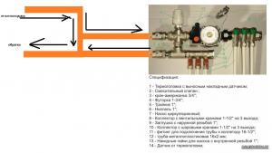

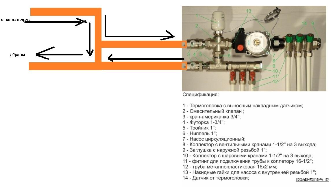

Подскажите, будет ли работать такая схема отопления.
Есть ТТ котел с естественной циркуляцией, но система закрытая, к нему хочу подключить 2, может быть 4 контура теплого пола, пока нет газа.
http://www.domsovetov.by/imagehostin...0db9c0917d.jpg

исполнение в другом виде (фото не мое ) - коллектор другой, другие насос и трехходовой, тут мне важно принцип понять, будет оно работать или нет.
будет ли насос теплых полов прокачивать контуры теплого пола, и одновременно прокачивать систему отопления.
и будет ли трехходовой ограничивать температуру воды на подачу в теплые полы
система отопления закрытая, но без насоса, те система с естественной циркуляцией.
из вашей схемы это не узнаешь
Будет.
это как?
Еще раз - да. Со смесительным узлом все в порядке. Байпаса только нет - об этом нужно помнить при настройке и использовании. Ну и развоздушник не помешает.
вы курите? что курите?
так, как вы написали - не бывает.
пока не понятно стоит ли заморачиваться.
Стоит, главное разобраться с вашим ТТ и его обвязкой.
Слишком уж мудреное у вас "ноу-хау", насчет естественной циркуляции в закрытой системе...

Такую схему видел несколько лет назад на СОКе (российском форуме сантехников), суть схемы: в трубу большого диаметра с ЕЦ врезаны на небольшом расстоянии друг от друга две трубки для контура полов ТП (с 3ходовым и насосом). При таком подключении насос ТП не оказывает влияние на ЕЦ. У них врезка была на обратке возле котла, но с ТТ котлом обратка часто прохладная, врезать на подаче, есть риск опрокинуть циркуляцию, есть идея: подключить кусок трубы 2" с врезками 3/4" к свободным пробкам радиатора в непарадном помещении (своеобразная гидрострелка), на мой взгляд, должна работать. Но готовы ли Вы тратить время и деньги на идеи?
