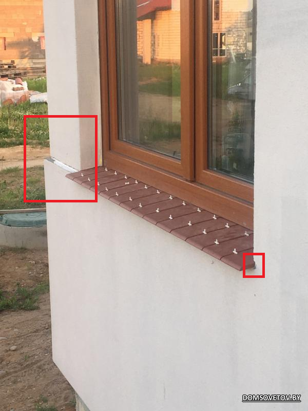

Клею на плиточный клей. Спасибо за подсказку по фуге, как минимум нужно на цементной основе, а лучше эпоксидную.@Антон-Брест, а какая у вас была фуга? И силиконили шов между рамой и отливом? Там вроде дренажные отверстия должны быть из профиля, но на видео-Инструкции вроде как силиконят шов.
magari 02.06.2018 22:47
Сообщение от Lama (Сообщение 308465)
силикон трещит, подновлять надо будет.
фугу брала бы эпоксидную, ничего не впитывает, грязь не собирает, даже если белая. и ею же к рамам.

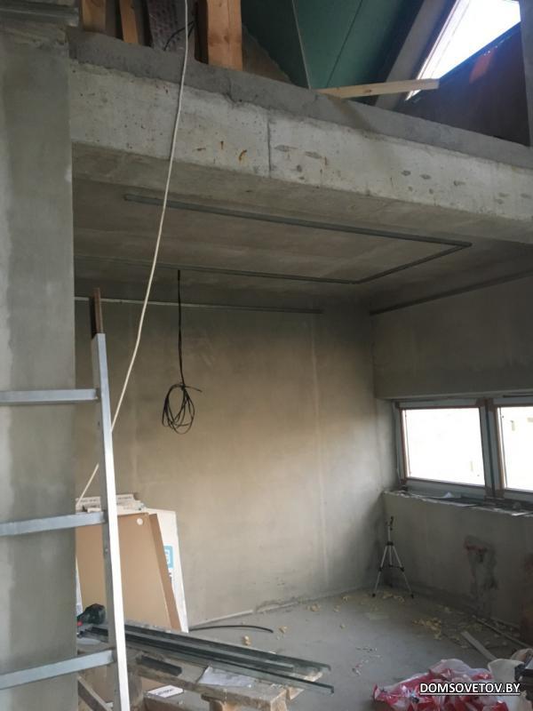

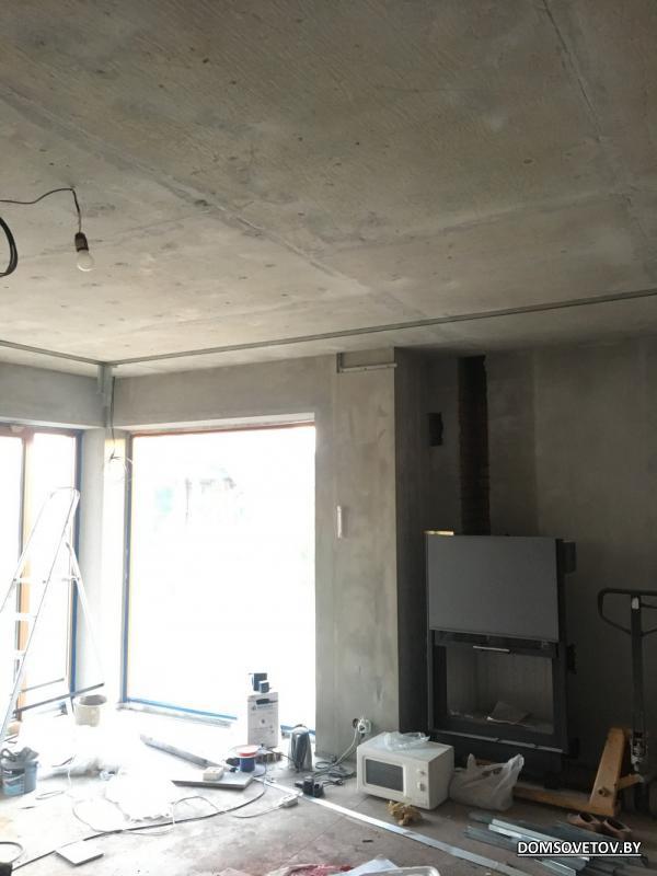

Готовлю короб на первом этаже. Он будет идти по всему периметру, возле окон нишы под карниз ... и вот тут я немного застрял с пониманием как это реализовать.
Ширина ниши 15 см, шурик понятно не лезет, потолок, нижний край этого короба, намного выше откоса, т.е. и верхний профиль и нижний со стороны нишы я прикрутить не смогу (насадок угловых у меня нет, а покупать ради двух ниш не хочу).
Собрать эту конструкцию на полу, а потом прикрутить ... не уверен что потолок у меня в идеале, могу не попасть по уровню.
Да еще и на кухне у меня тоже ниша в виде буквы "П" в которой должны быть вставлены светильники и она тоже не широкая.
Есть пару мыслей, но может кто знает хороший и простой способ?

Икс 04.06.2018 05:02
На картинке ниша как толще выглядит, чем 15 см.. Может и у вас есть смысл расширить до возможности залесть шуром.
ATG 04.06.2018 08:39
http://www.domsovetov.by/imagehostin...4cf9261a40.png
Выглядит замечательно.
Два вопроса.
1. Что за ступенька слева от окна? будет еще какая-то отделка?
2. На какую глубину надо засовывать отливы в утеплитель и как их там зафиксировать? Пенить, сверху штукатуркой заделать как подоконники?
Антон-Брест 04.06.2018 08:56
фугу брал церезит 43 (вроде), она для наружного примененения+до 1 см шов. У меня швы везде если не ошибаюсь 8 мм. Т.к. у меня отливы не гладкие (клинкер натуральный чуть шершавый и есть микро ямы) , то от эпоксидки пришлось отказаться т..к. ее было нереально счистить с отливов даже спецсредствами.
Я заводил отливы под окно к подставочному профилю. стыка между окном и отливом практически не было, где был заполнял фугой.

У меня короба шириной видимой 7 см, под ленту сверху. Делал из белого ДСП
Lama 04.06.2018 10:49
@Икс, можно расширить до 20 см, но это не решает вопроса, а шире не могу, вид будет другим.
@ATG, по узкой ступеньке тоже пойдёт отлив.
Глубина достаточно минимальная, ведь поверху пойдёт ещё Декоративная штукатурка, плюс вопрос внешнего вида. На большом окне я завёл по 1 см справа и слева, на малом по 3 мм. Как заделывать этот шов правильно я не знаю пока. Большие полости я запенил, дальше наверно нужно будет оставить узкую щель, которую потом заполнить герметиком чтоб не образовывалась трещина.
Или по принципу оконного профиля примыкания - проклеить узкую полосочку толстого двухстороннего скотча и к нему в плотную подойти декоративной, этот способ нигде не встречал, но думаю должно хорошо сработать.
