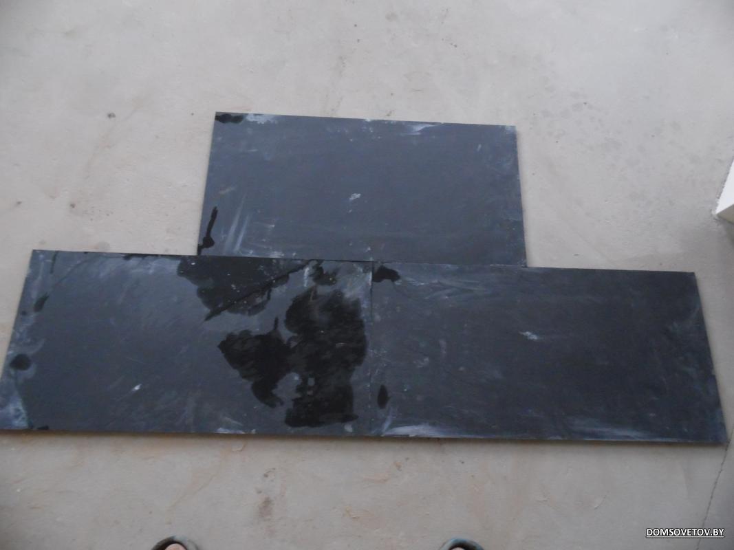

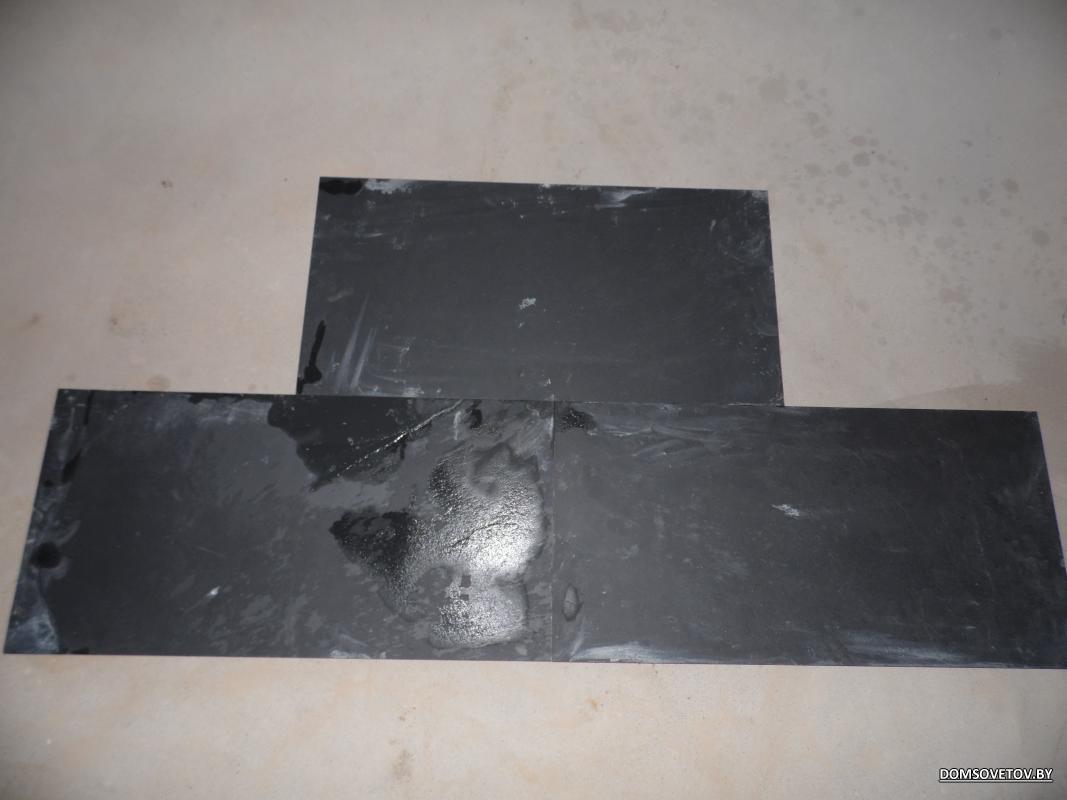

Привезли сланец.
130 кв.м. весят 3,5т.
Геометрия и качество такие, что просто не нарадуюсь.
http://www.domsovetov.by/imagehostin...9b4e452b29.jpghttp://www.domsovetov.by/imagehostin...9b4fb4cd41.jpg
Не зря из самой Бразилии мне его тянули.
Доволен - это не то слово :).
Славка 05.09.2015 10:55
@Димакратия, ещё две плитки задней стороной друг к другу приложи. Раньше не знал, что так тоже надо проверять. Пока плиточник не показал со словами 'что с этим будем делать?' :)
Димакратия 05.09.2015 11:31
@Славка, они изначально в контейнере так сложены (у меня два контейнера по 1,6т и еще немного на поддоне довеска), то есть все сразу видно: все идеально практически.

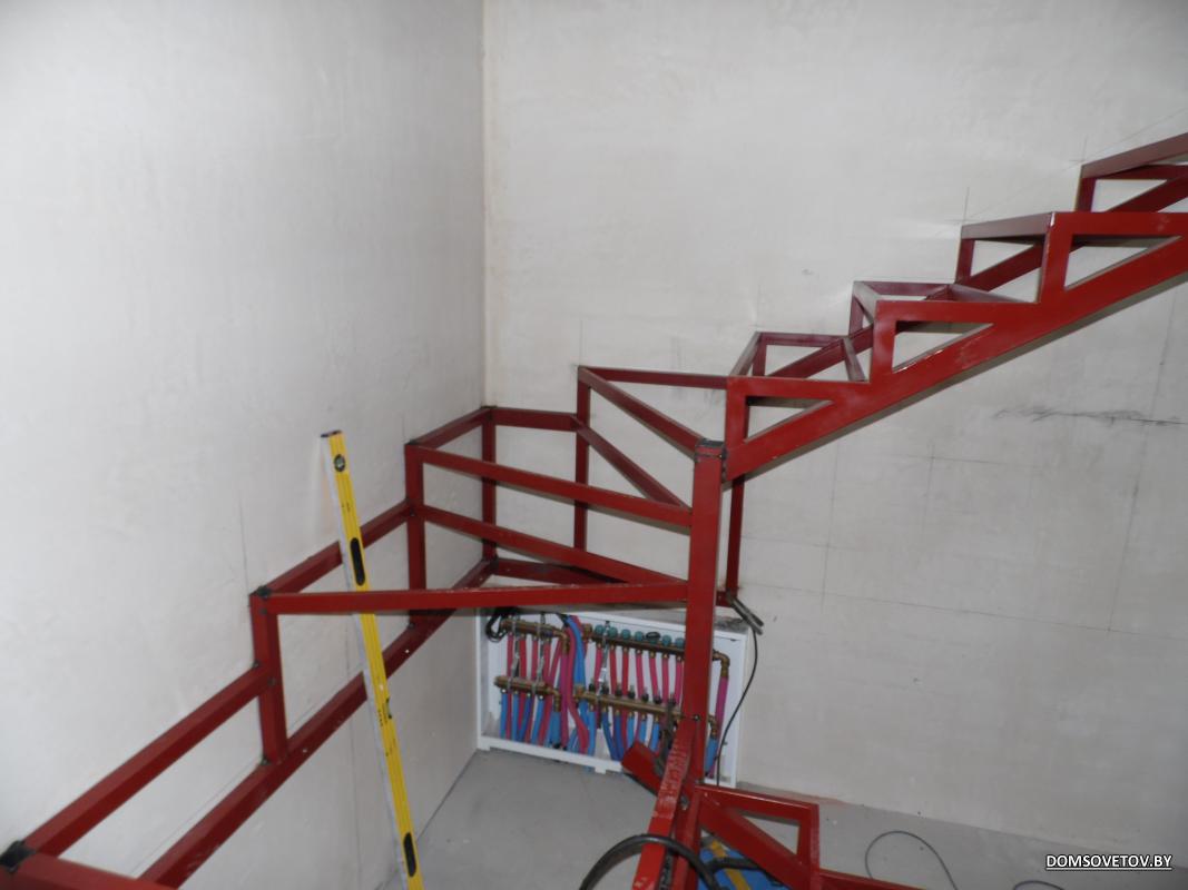

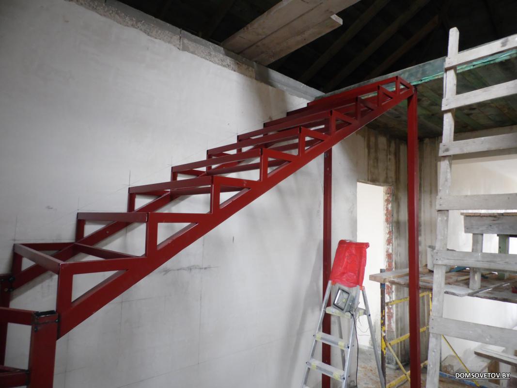

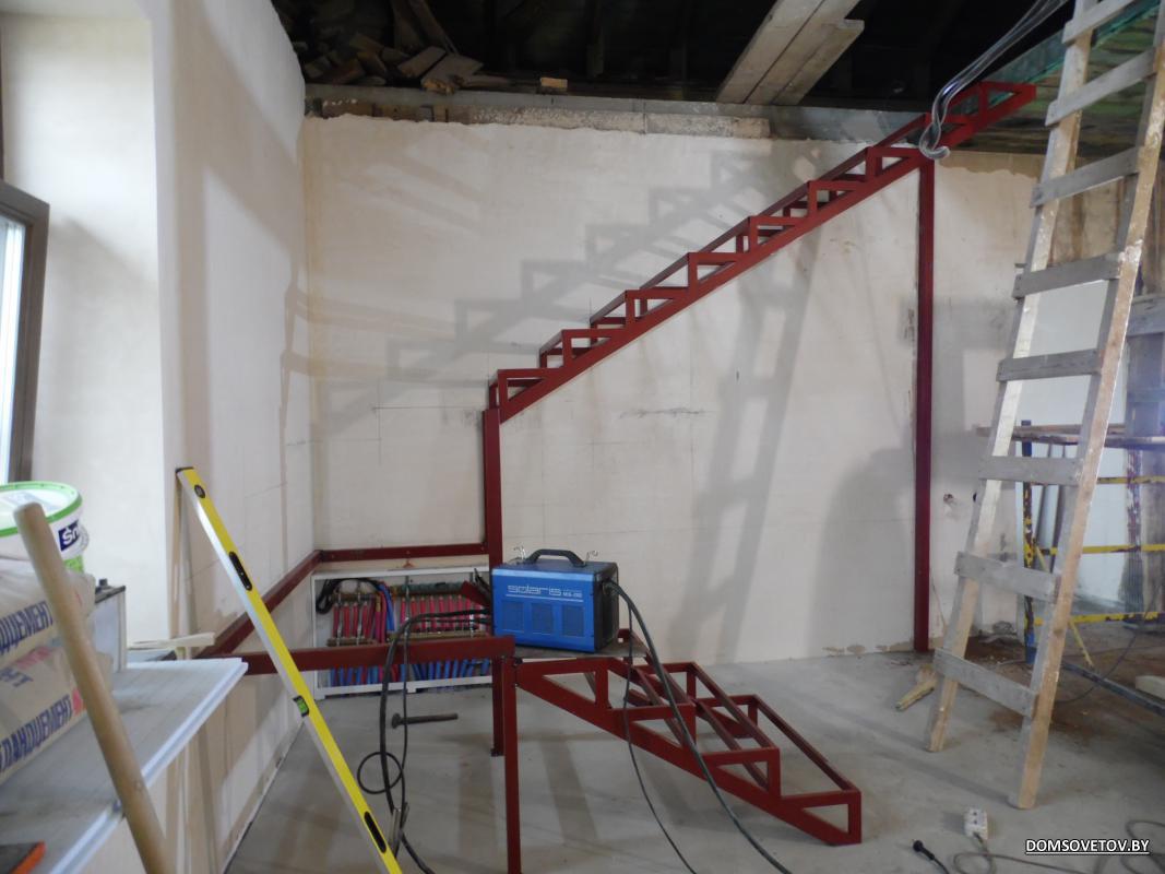

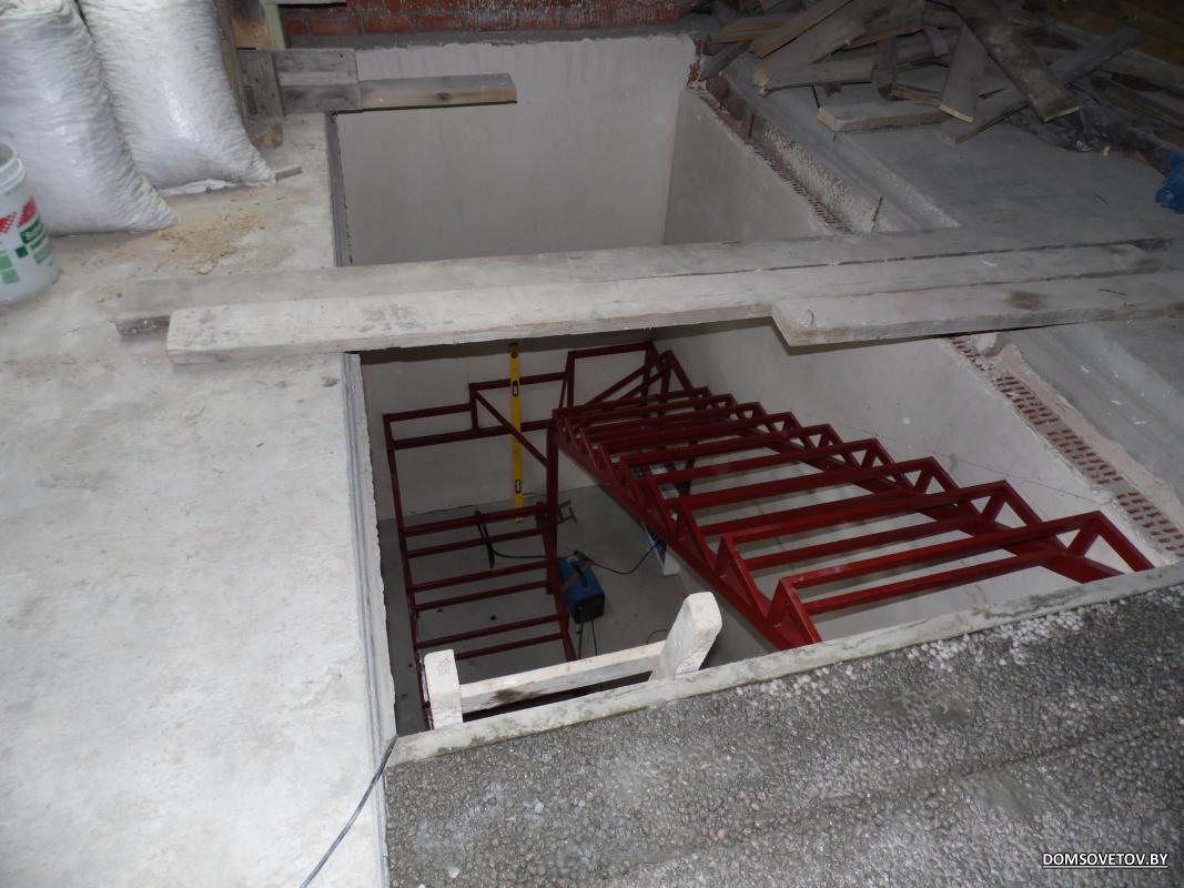

Вот, что удалось сделать за вчерашний день:
http://www.domsovetov.by/imagehostin...aaa5fa4c28.jpghttp://www.domsovetov.by/imagehostin...aaa73ddb81.jpghttp://www.domsovetov.by/imagehostin...aaa9a4d0b8.jpghttp://www.domsovetov.by/imagehostin...aaad8b9fe9.jpghttp://www.domsovetov.by/imagehostin...aab3580aaa.jpg

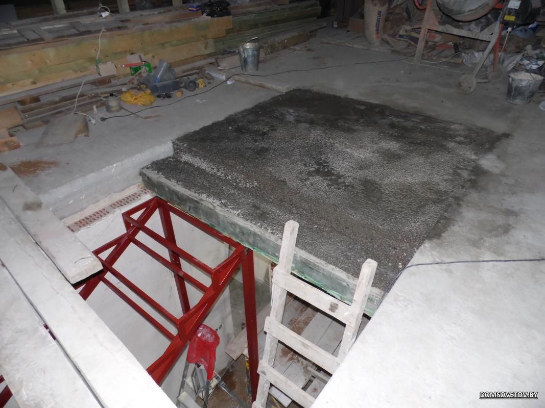

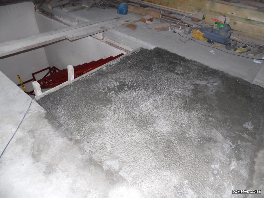

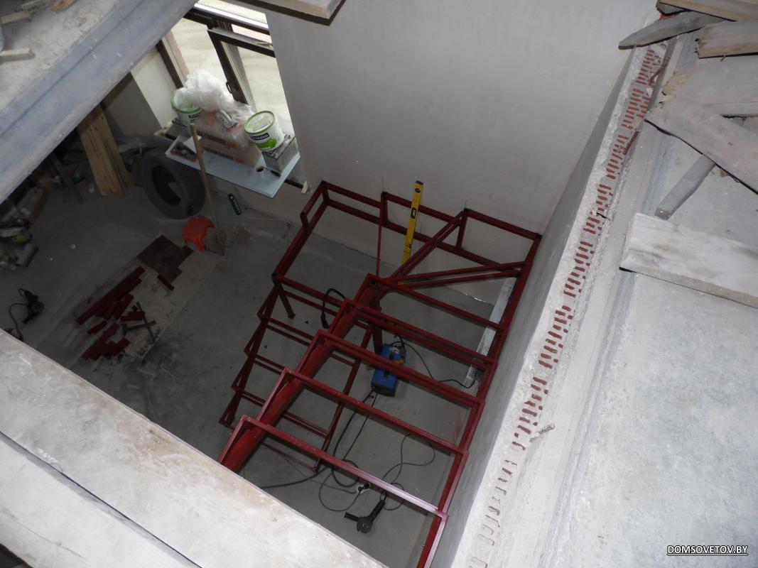

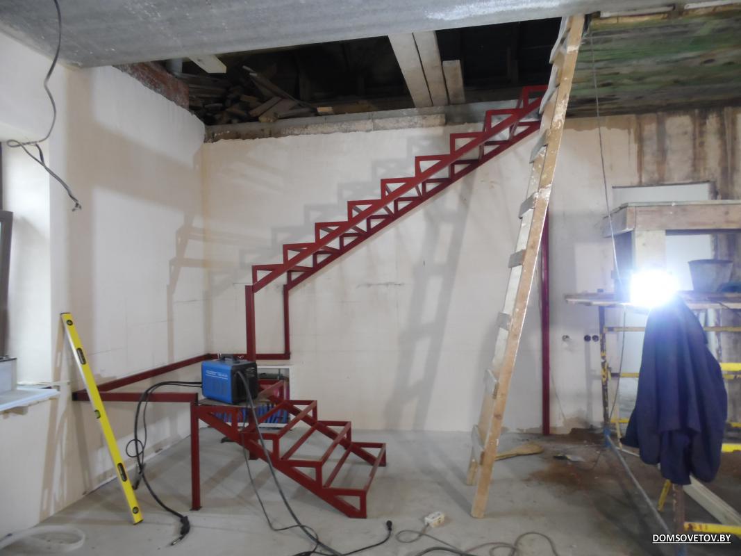

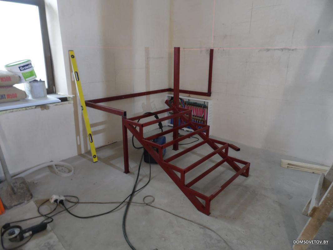

А вот это то, чем я занимался на прошлой неделе по ночам-вечерам:
http://www.domsovetov.by/imagehostin...aaaac9c634.jpghttp://www.domsovetov.by/imagehostin...aaac89e848.jpg
Это - площадка под лестницу на третьем этаже. Арматуры туда заложил немерянно. Засверливал плиты и арматуру вставлял враспор, также с двух сторон есть опирание хорошее (15-20см). Связал три яруса арматуры в единый каркас. Площадку сделал облегченную, т.е. в смесь добавлял большое количество керамзита. Были нюансы: один раз упало ведро с ПГС с 3го на 2й этаж и еще случилась протечка во время заливки (через щель в один-два миллиметра). Последствия уже практически ликвидированы, но нужно еще немного убрать мусор и почистить стены. Хорошо, что Леха(отделочник) живет сейчас в доме, он помог немного с уборкой.
