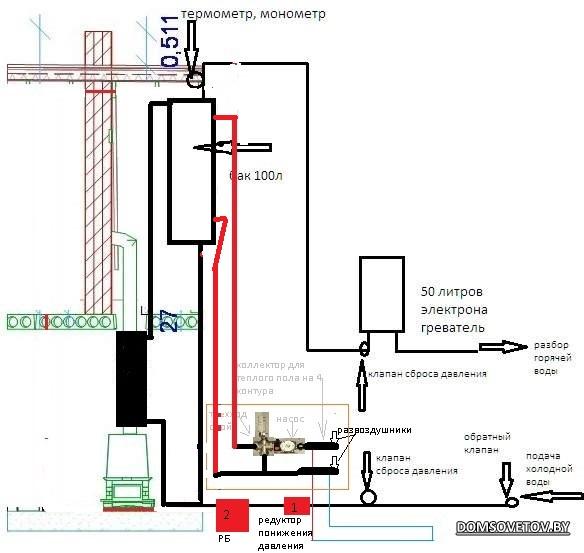

а может будет, что толку гадать? расчет мне делать никто не будет, а сам я не умею, это я уже экспериментально определю
по теме,
будет ли не будет циркуляция? пускай даже холодной воды,
хотя похоже и это я уже экспериментально буду определять
расчет сделать не сложно, но я делаю вывод (может и ошибочный), на основании очевидных, как мне кажется вещей.
в первом варианте подача и обратка ТП рядом. Учитывая, что в системе давление - очевидно, что теплоноситель из обратки пойдет прямо в подачу. Это самый простой путь для него.
во втором варианте (согласен, что тут уже вероятность поменьше, много нюансов) - обратка ТП может просто "запереть" подачу. Расход конечно будет, но как оно себя вести будет не известно...

Почему подачу и обратку ТП не сделаете через бак?
ага, значит возможно будет работать , уже хорошо , переделывать не трудно
а вот врезать в бак, вообще не хочется, снимать, варить,... это уже как крайний вариант, хотя похоже он самый верняковый, но не самый оправданный в глобальном смысле, сильно уже переделывать нужно
пока я могу сделать как на фото
http://www.domsovetov.by/imagehostin...3906555586.jpg
а вы имеете в виду вариант такой?
http://www.domsovetov.by/imagehostin...3906ebc1f4.jpg
AndreyZvorygin 01.09.2014 09:41
Хотя бы так...
Да и редукторы, имхо, тут нафиг не нужны...

Сообщение от Peligrin (Сообщение 198243)
Перед тем, как что-то мастерить - прикинь,то будет с твоими полами, когда холодную воду отключат...
Peligrin 02.09.2014 16:26
Сообщение от artexpress (Сообщение 198353)
ну вот, испортил все идею ),
значит нужен разделитель сред :ge:
кстати - когда воду отключали, я думал что у меня есть запас 150 литров воды, а оказалось что не хочет она вытекать, наверное всему виной обратный клапан
ps / кстати - а для чего все таки давление понижают в системе?

Сообщение от Peligrin (Сообщение 198368)
Я тебе год назад про буферную емкость говорил...
Всему виной отсутствие давления. В гидроаккумуляторах специальные груши стоят, чтобы давление было.
По-моему в данном случае - это шутка была, ибо нах?

У тебя под лестницей классная фиговина стоит, из которой можно сделать нужную хреновина, чтобы вся эта байда заработала...
Peligrin 02.09.2014 17:16
буфер некуда ставить, максимум мембранный разделитель, у меня система кот наплакал 5 контуров пола + две батареи, зачем он, горячую вода от газа пойдет через электроболер
artexpress 02.09.2014 17:29
Сообщение от Peligrin (Сообщение 198375)
Все там у тебя есть куда поставить. Было бы желание...
Нормально настроенный гидроаккумулятор выдает 30 % от своего объема.
