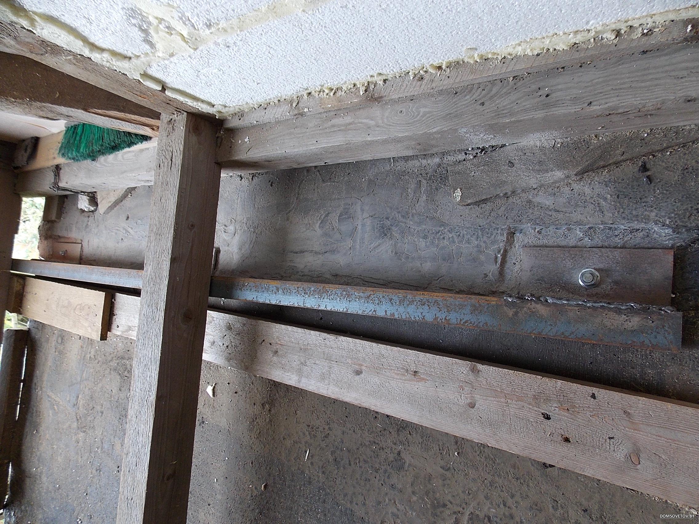

ozzie 04.10.2013 17:45

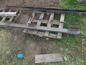

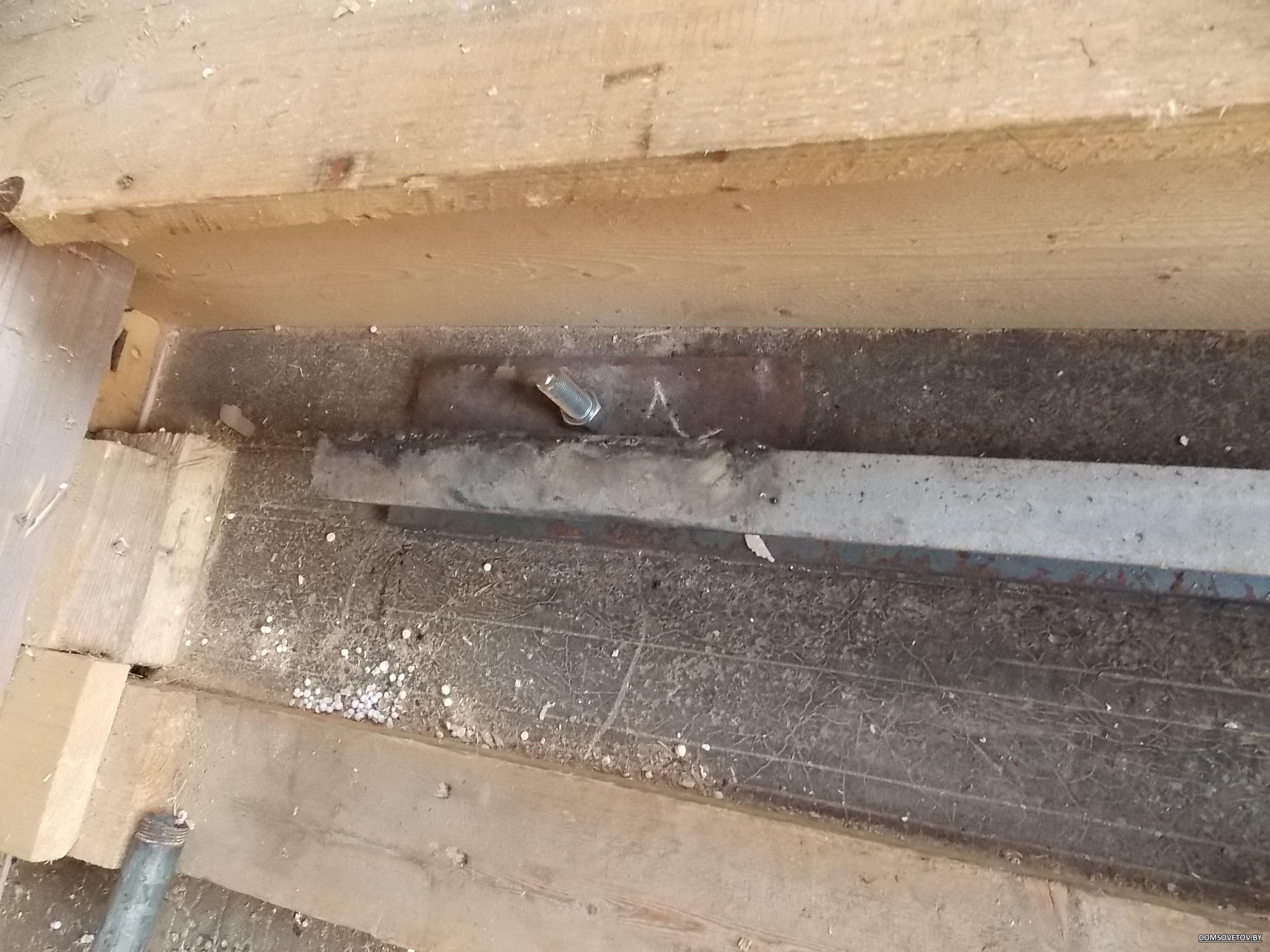

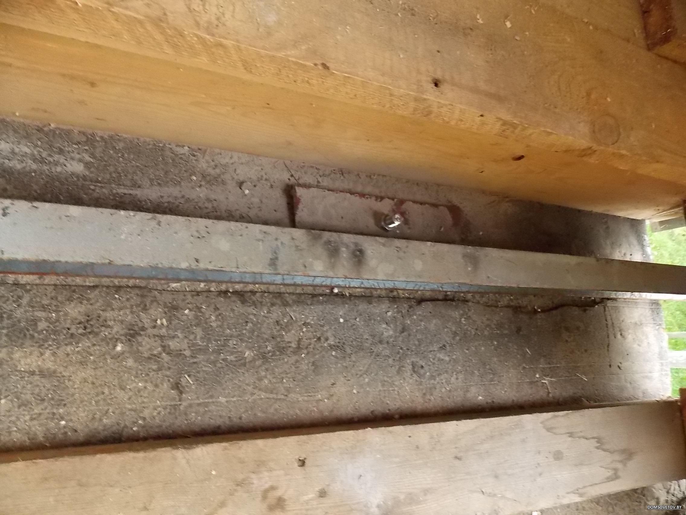

Уголки ко второму швеллеру варил уже сам.
Решил приварить три (для надежности, боялся, что плохо приварю и оторвется).
Но песец подкрался с другой стороны.
Если первый швеллер крепил на шпильки 16 и 12 мм (насквозь), то здесь попадал в утолщение плиты в 20 см и поэтому использовал анкера 16 и 12 мм.
Сверлить бетон пришлось через уголки, плохо почистил отверстия, 2 последних анкера зашли не до конца, резьба сорвана, теперь надо как-то исправлять.

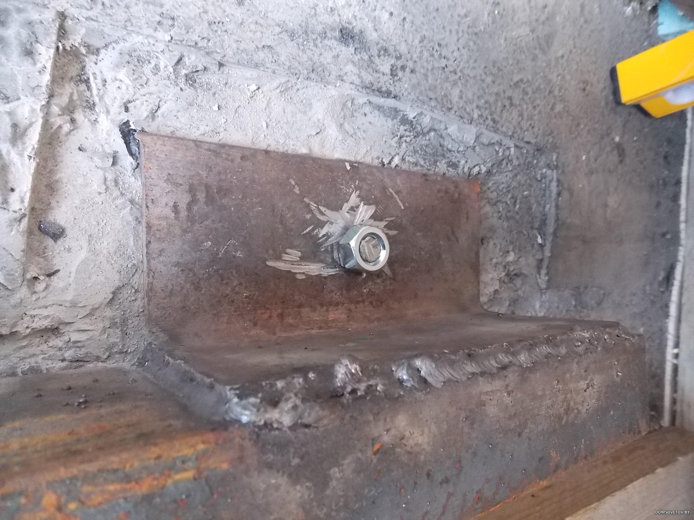

ozzie 23.10.2013 10:32

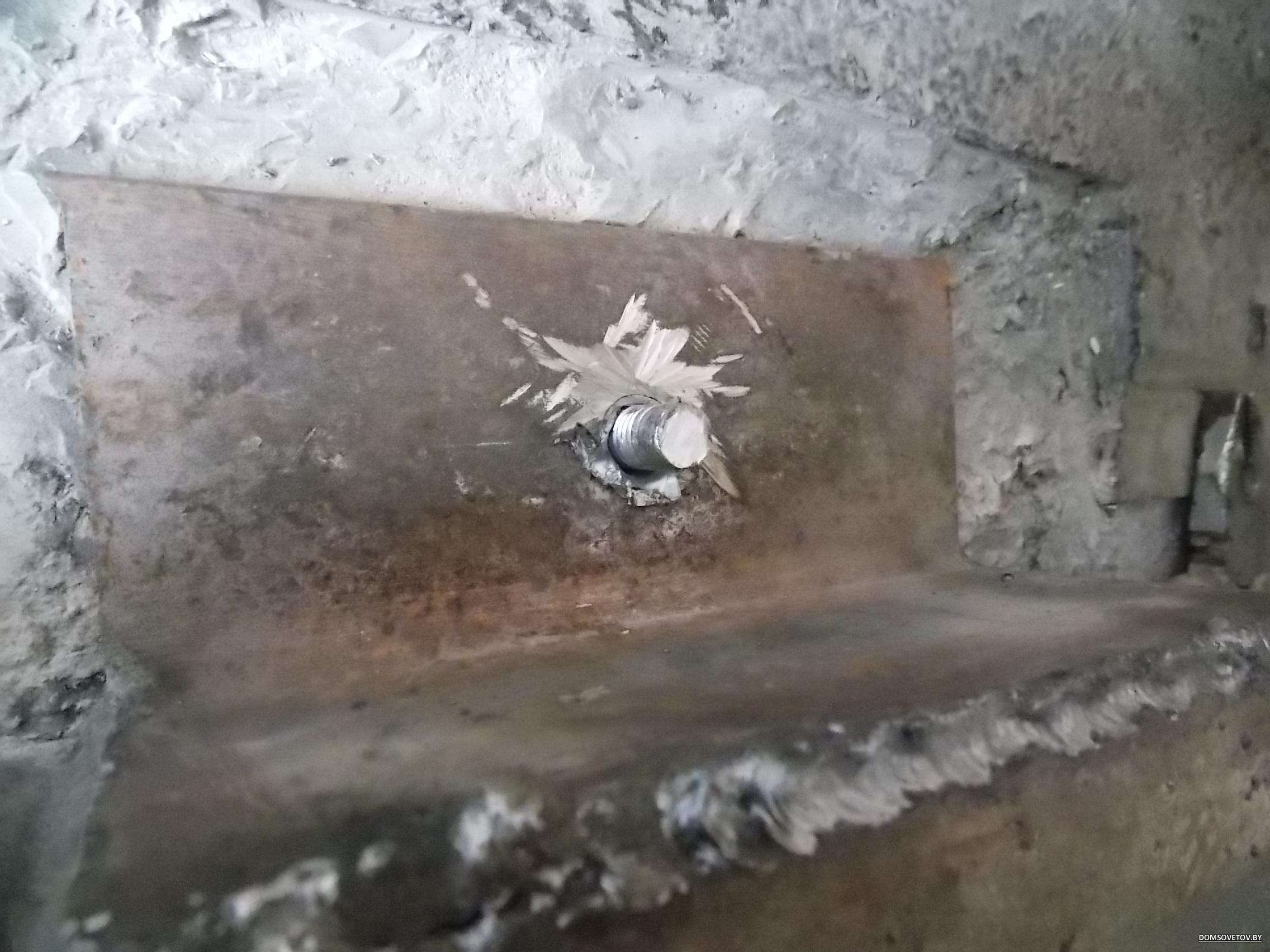

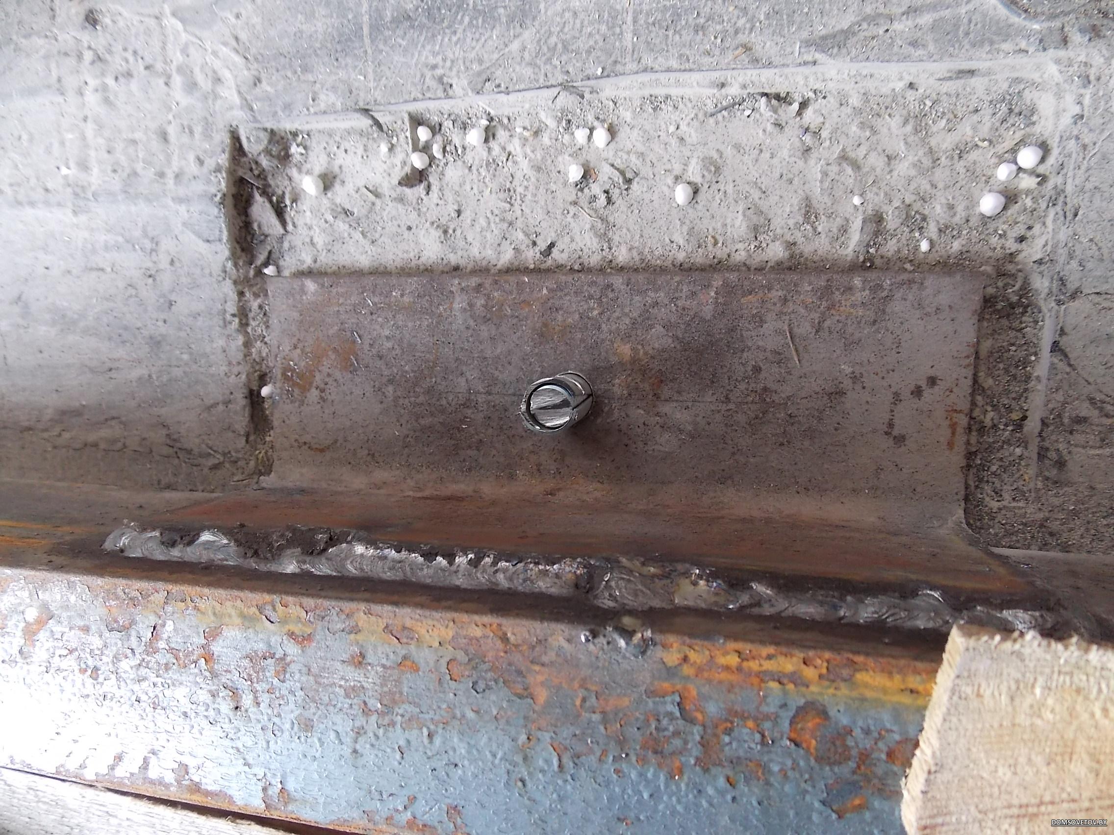

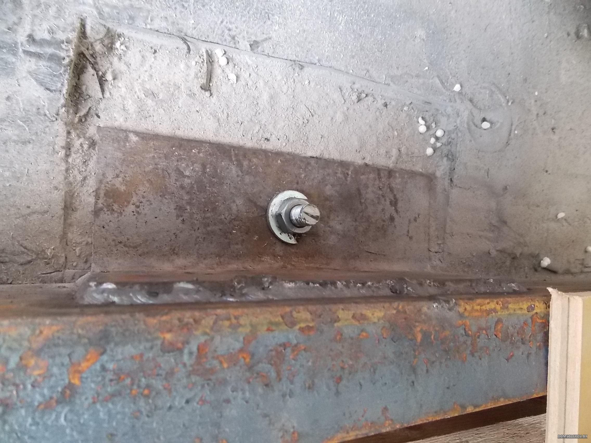

Исправил запоротые анкерные болты.
Срезал сорванные гайки и верхушки болтов, обрезал трубки, закрутил новые гайки.
Фотки попарно.
http://www.domsovetov.by/imagehostin...76cb9b00f3.jpghttp://www.domsovetov.by/imagehostin...76cfe21ead.jpg
http://www.domsovetov.by/imagehostin...76d3938168.jpghttp://www.domsovetov.by/imagehostin...76d67b21fb.jpg
ozzie 23.10.2013 13:57

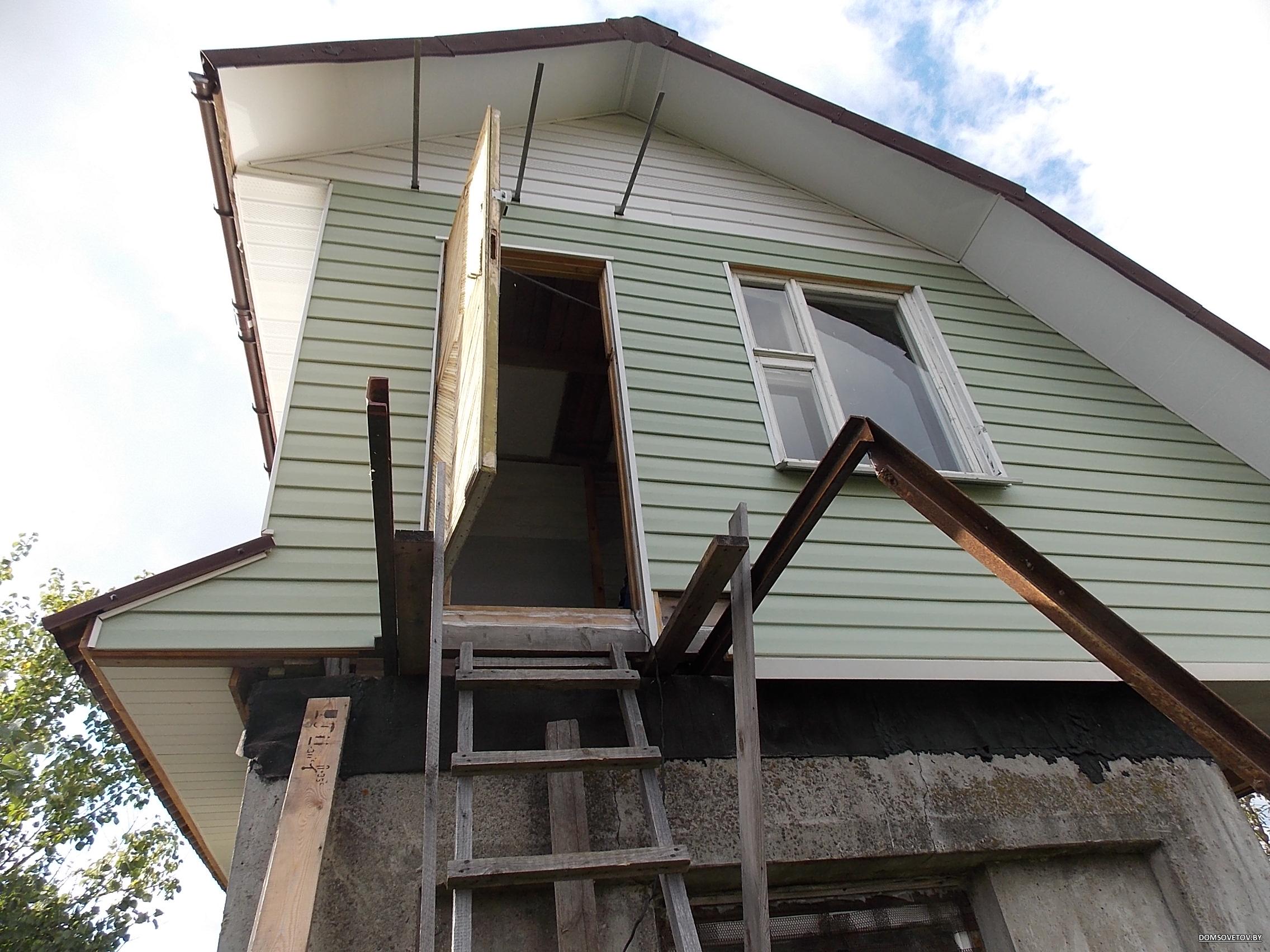

Приварил второй швеллер на косоур самостоятельно.
К ступенькам пока не приступаю, рассчитываю и выбираю тип.
Угол лестницы - 50,5 градуса. Ширина между косоурами - 66 см. Другие размеры на схеме.
1. В документах, любезно присланных PavelGGS, наружные лестницы имеют угол 45 и 60 градусов, ступеньки, соответственно, 20*20 и 30 (высота)*17 см.
Склонялся к 14-ти ступенькам 20,9*17, но если брать пропорционально между углами 45 и 60 градусов мои 50,5 градусов, то и 13 ступенек 22,5*18,5 должны быть удобными. Думаю, тут важно, чтобы когда спускаешься вниз, была пошире ступенька, чтобы удобнее ставить ногу.
2. Для ступенек планировал:
Первый вариант - Приваривать к косоурам уголки, а на них - по 5-6 арматурин 12мм. Смущает щель между ними в 25-30 мм.
Второй вариант - Сваривать прямоугольный каркас из уголка 20*20 размером 66*18 см и приваривать его к косоурам. В каркас укладывать доску 66*18*2,5 см. Есть где брать такие доски. Смущает скользкость мокрой доски.
Буду рад советам.

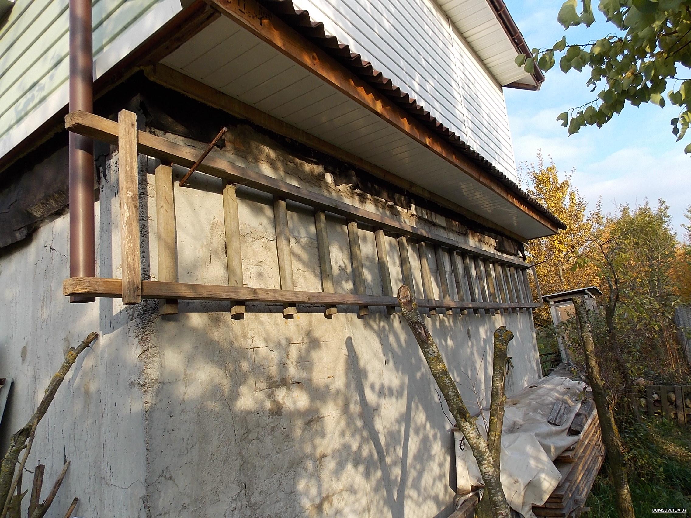

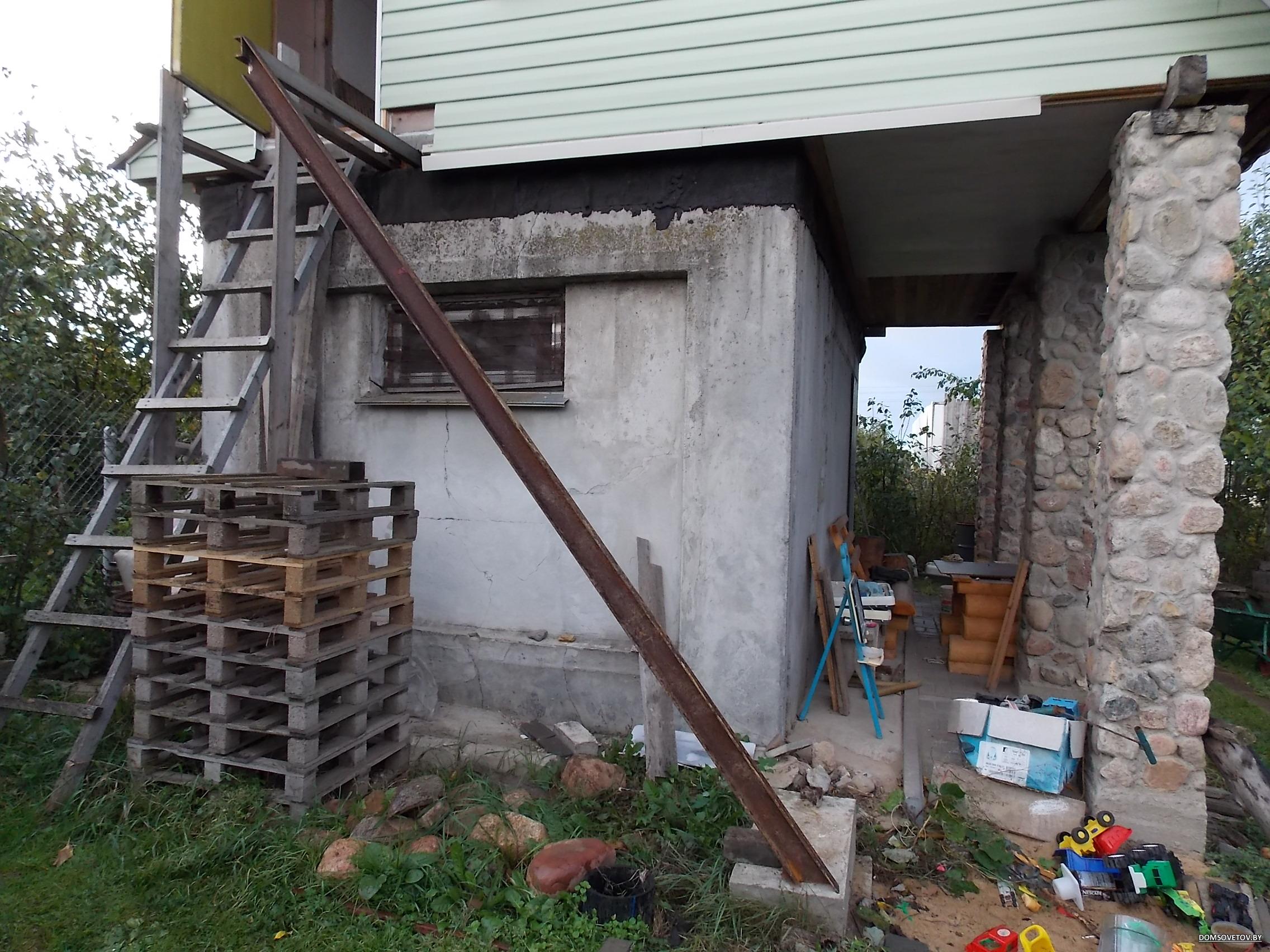

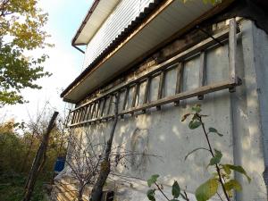

Попутно размышлял, куда бы пристроить 6-тиметровую лестницу.
Придумывал крюки разные, потом вспомнил Вожыка с рассказом о забивании арматуры.
Просверлил отверстия 14 мм и забил арматуру 16.
http://www.domsovetov.by/imagehostin...8be0a594bb.jpghttp://www.domsovetov.by/imagehostin...8be4d4dc51.jpg

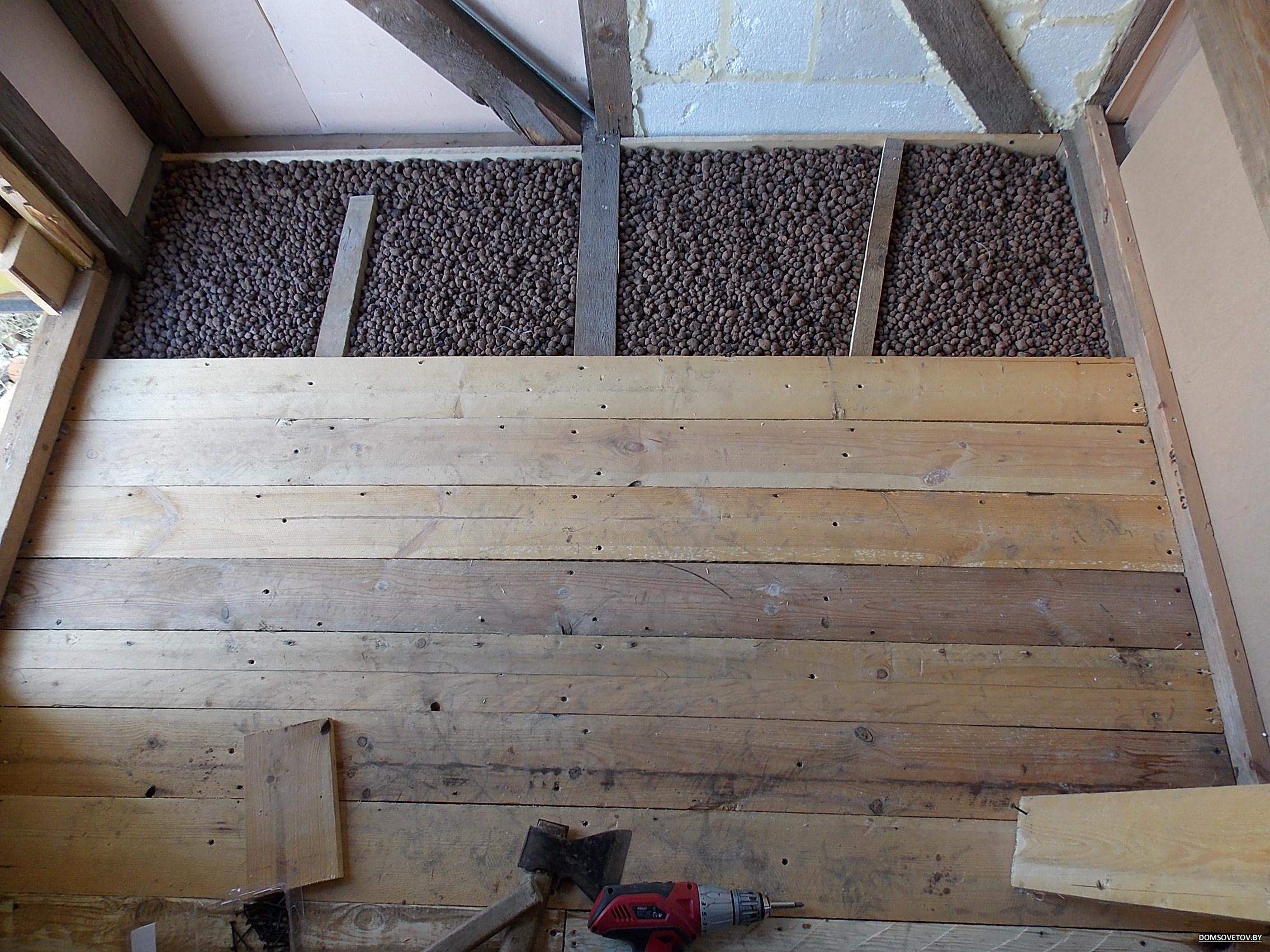

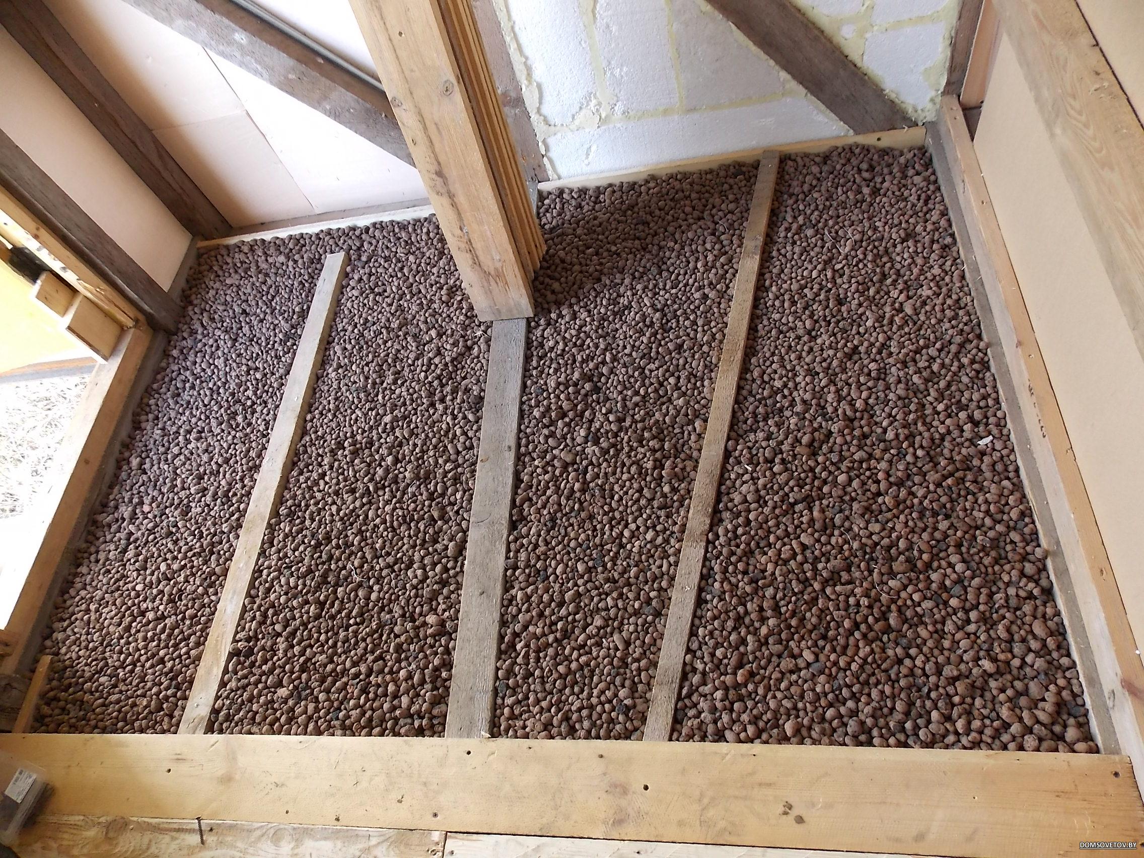

Снова возвращаюсь внутрь.

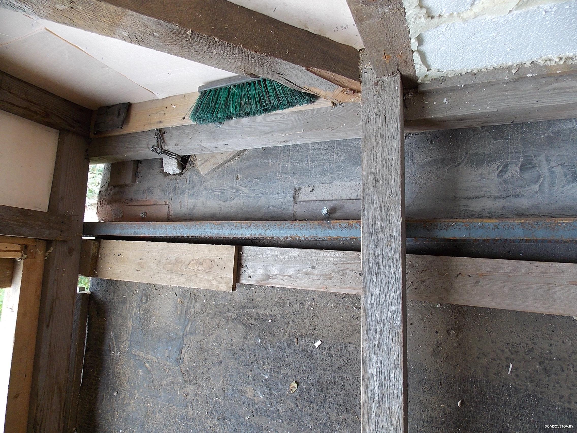

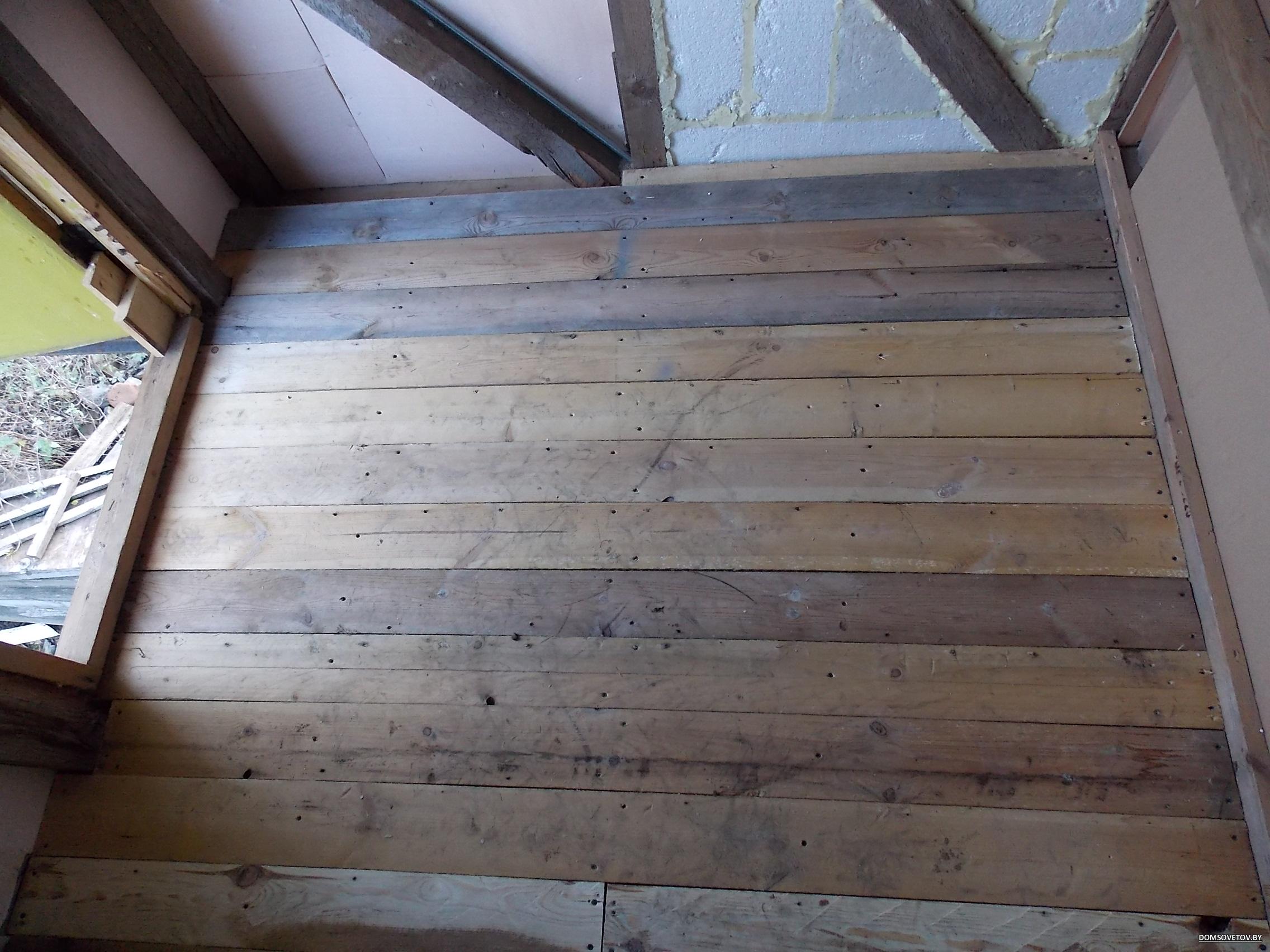

Засыпаю керамзит и зашиваю доской последний сегмент пола.
Доска 22 мм всего, расстояние между балками, напомню, 90 см.
Чтобы какая-нибудь доска не прогибалась на входе, решил положить две рейки на керамзит и пришить к ним каждую доску саморезом. Эффективно. Плясал, прыгал - результат хороший. А ведь будут еще 2 слоя: ламинатный щит и ламинат.

Сообщение от ozzie (Сообщение 161318)
Кстати, это был человек с другим ником на вашдоме, но почему-то я думаю, что это Вожык.:dg:
И писал он там о трудности забивания арматуры в отверстие такого же диаметра.:gn:
Saburoff 29.10.2013 12:57
Сообщение от ozzie (Сообщение 162063)
Смотря во что забивать... Я в ФБС забил больше 100 арматурин. Первые лезли в небольшим усилием позже были извлечены даже, последние кувалдой чуть загонялись... Пришлось обрезать... Сверло малек стерлось...
