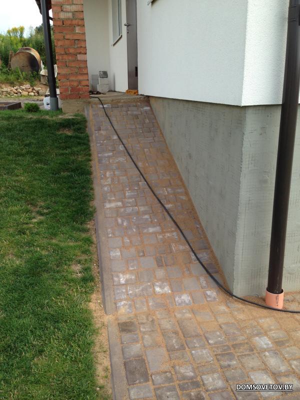

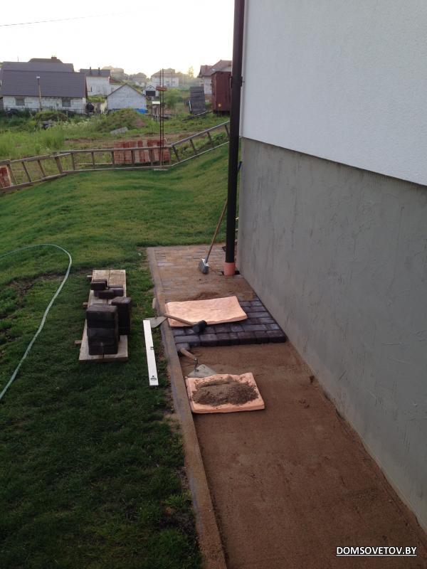

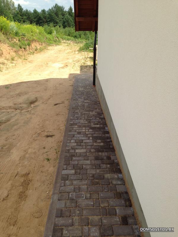

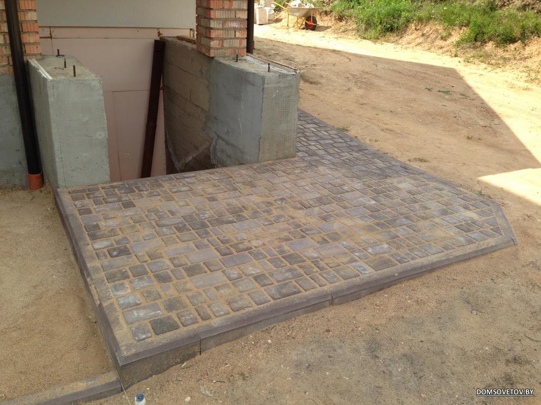

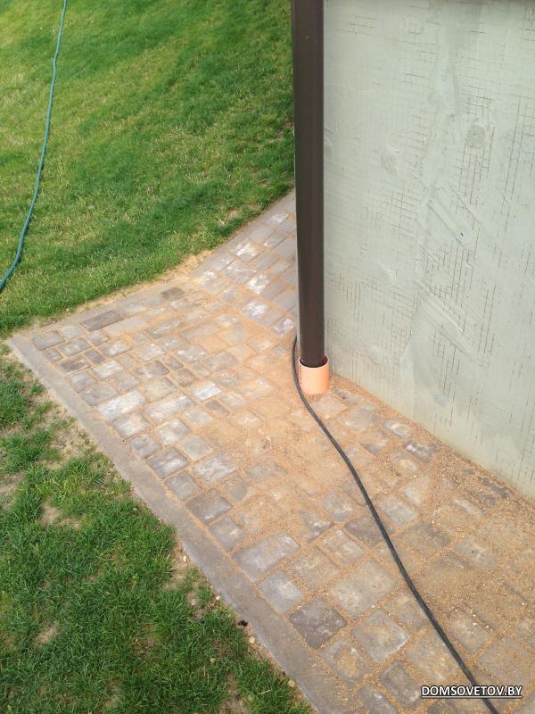

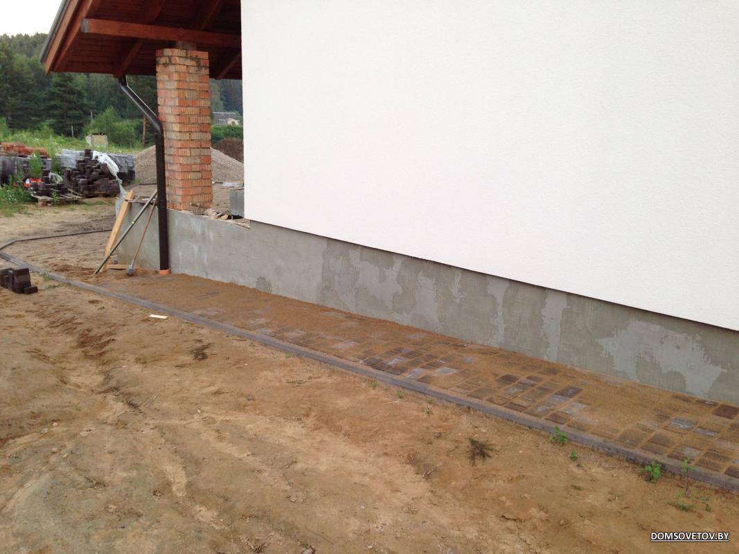

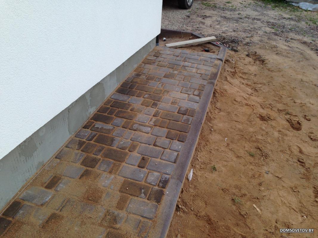

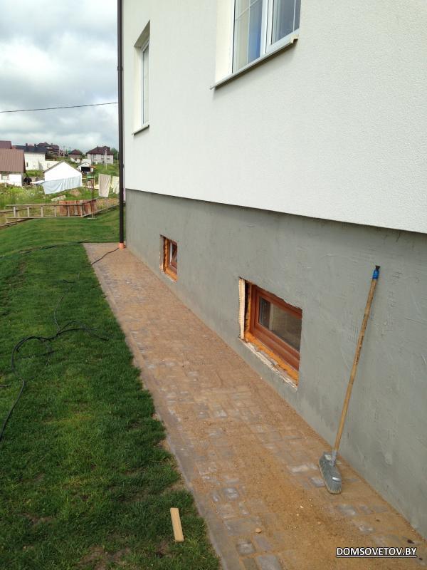

Сообщение от Carden (Сообщение 196788)
Здорово получилось!

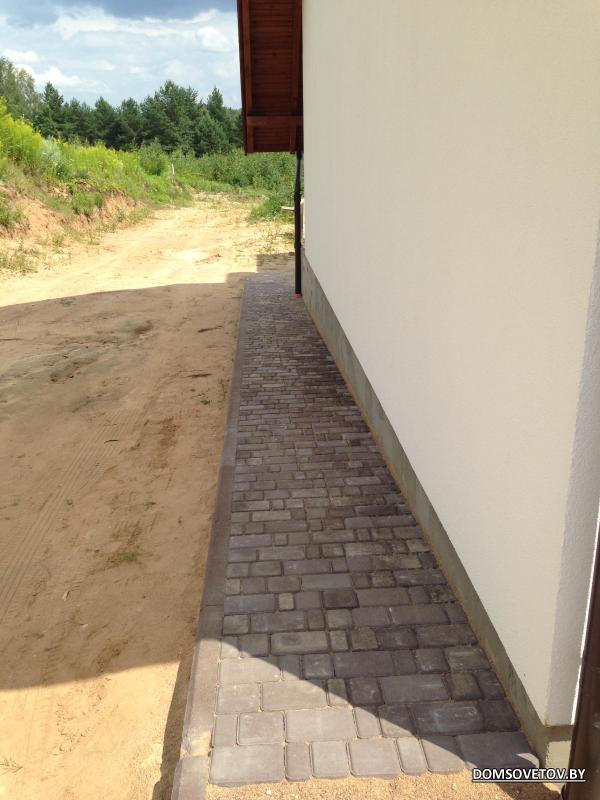

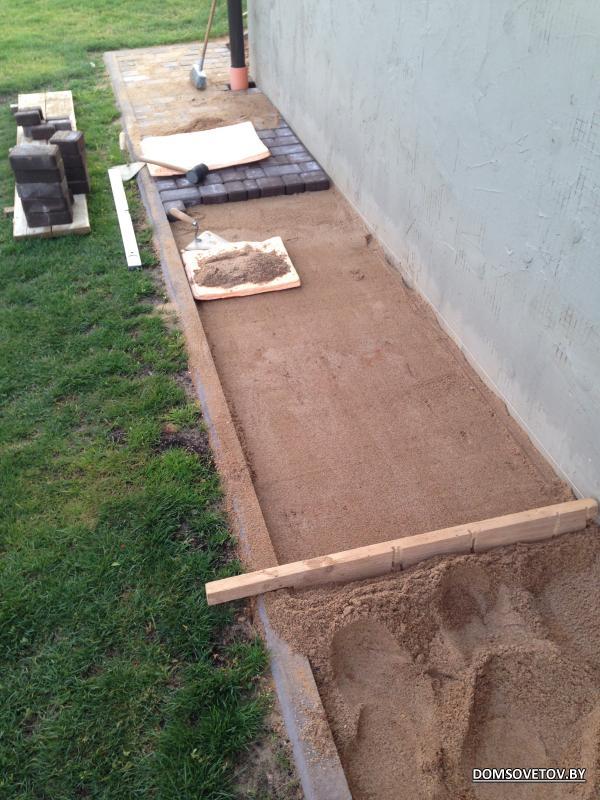

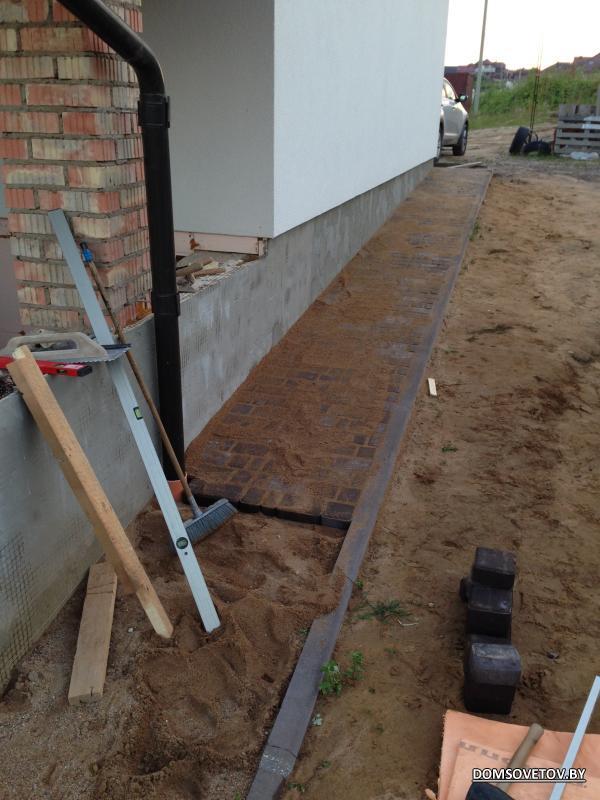

Подскажите:
1. Песок вы трамбовали перед укладкой плитки? Чем?
2. Из каких соображений песок без цемента?
3. Вижу приспособу для выравнивания песка. А на что она опирается возле фундамента дома? По направляющей или как?
4. Когда вы укладывали плитку, вы ее устанавливали чуть выше бордюров, а потом молоточком добивали до определенного уровня?? Как определяли на какой уровень изначально надо установить плитку? Или просто опытным путем?
5. После укладки плитки вы ее еще утрамбовывали??
Сам хочу тоже уложить плитку, вот и спрашиваю, так сказать у практика!!
wilson 09.09.2014 00:14
Возле фундамент натянута нитка.
Carden 16.09.2014 11:24
Сообщение от wilson (Сообщение 198797)
Точно! )) Это я уровень отмостки возле цоколя обозначил, чтобы плитку проще было класть с нужным уклоном.
Carden 16.09.2014 12:49
Сообщение от 7777 (Сообщение 198781)
Здорово получилось!
Подскажите:
Спасибо!
1. Трамбовал оба слоя песок и гравий обычной трамбовкой на прокат
песок - около 10 см и гравия - 20 см.
2. Честно говоря, прочитал об этом в Мураторе и решился на эксперимент
- полагаю, что цемент стоит использовать в местах повышенной нагрузки - где машины будут ездить (заезды, площадки). А на дорожки вокруг дома не видел смысла платить за цемент.
Плюс не хотел испачкать коричневые бордюры и плитку цементом. Они и так все в высолах )))
3. По цоколю я натянул нитку в нужный мне уровень, по этой нитке я ставил к стене направляющую (брус 50х50)
4. Опытным путем! все зависит от самого песка, его влажности, размера плитки, ну и силы с которой Вы его будете забивать ))). Я к примеру по мелкие плитки подсыпал, а под бОльшие убирал, ну и стучал по ней не стесняясь.
5. Изначально планировал, но когда начал укладывать узкие участки (отмостку), понял что можно не трамбовать после укладки, поэтому садил сразу по уровню. До больших площадей руки пока не дошли, но трамбовать видимо буду, соотвественно и запас буду оставлять примерно 1 см на усадку!

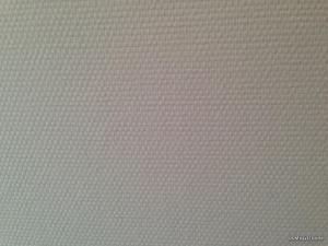

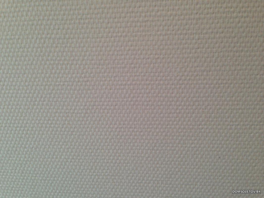

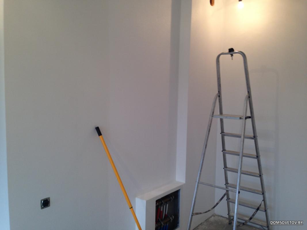

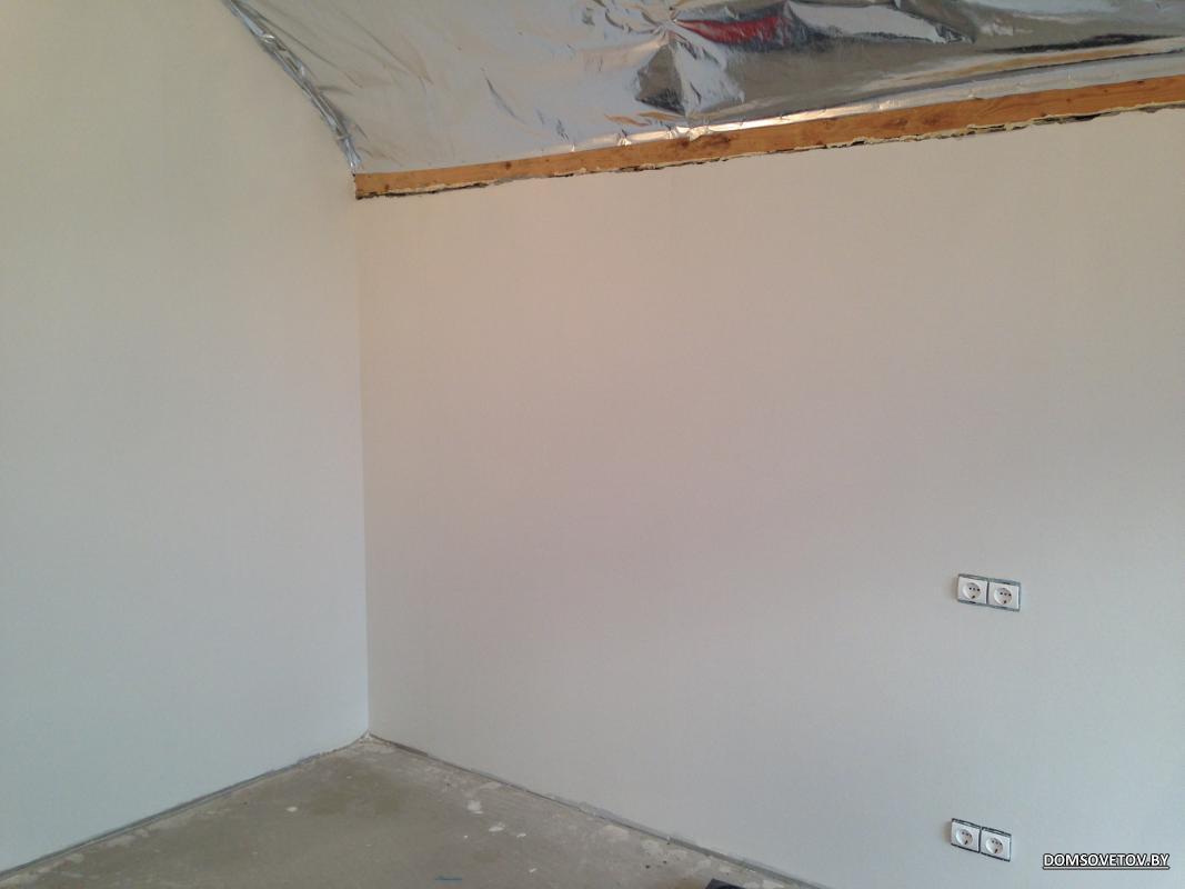

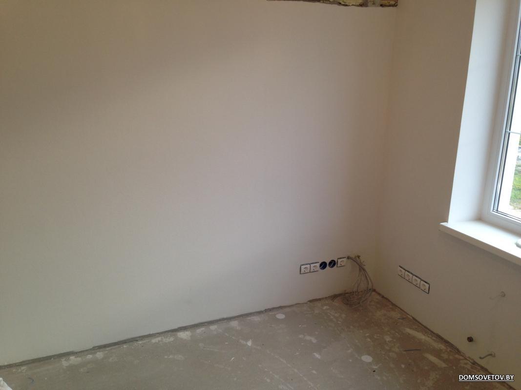

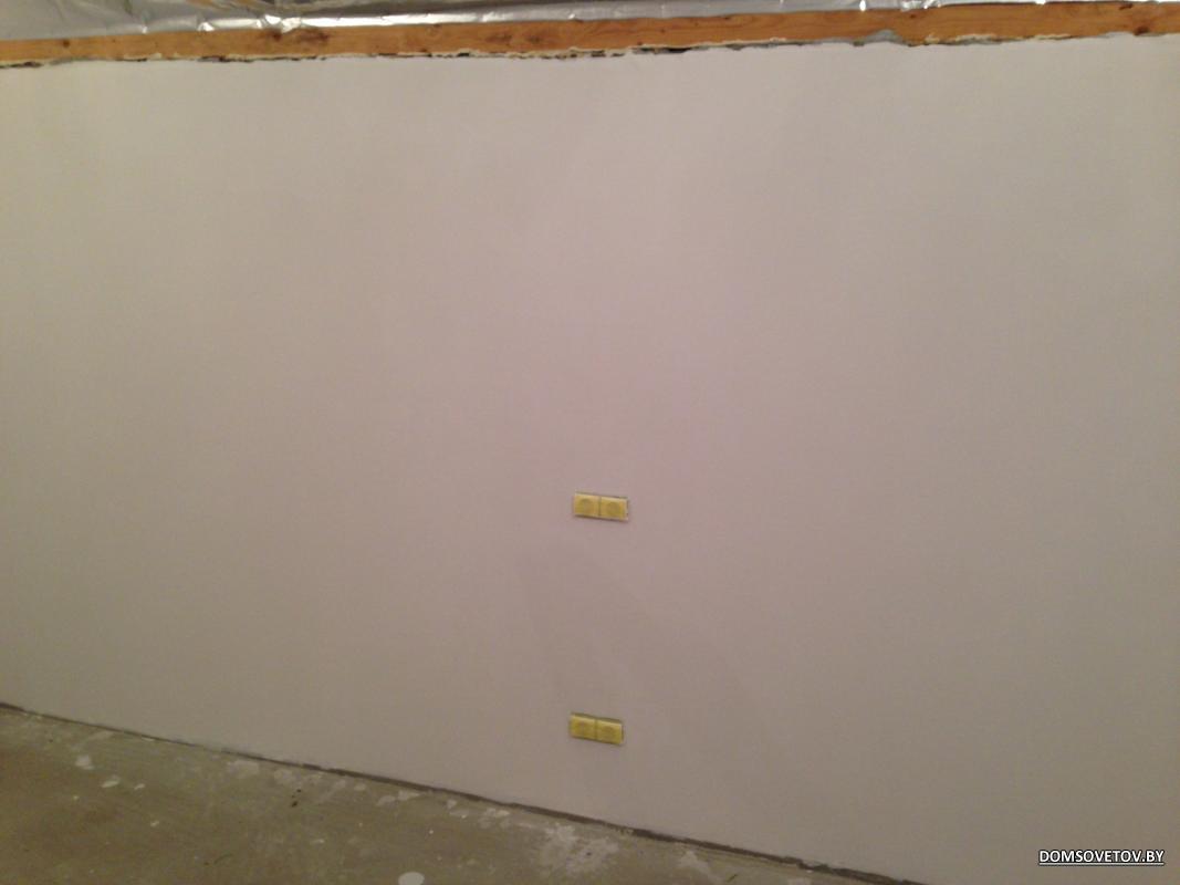

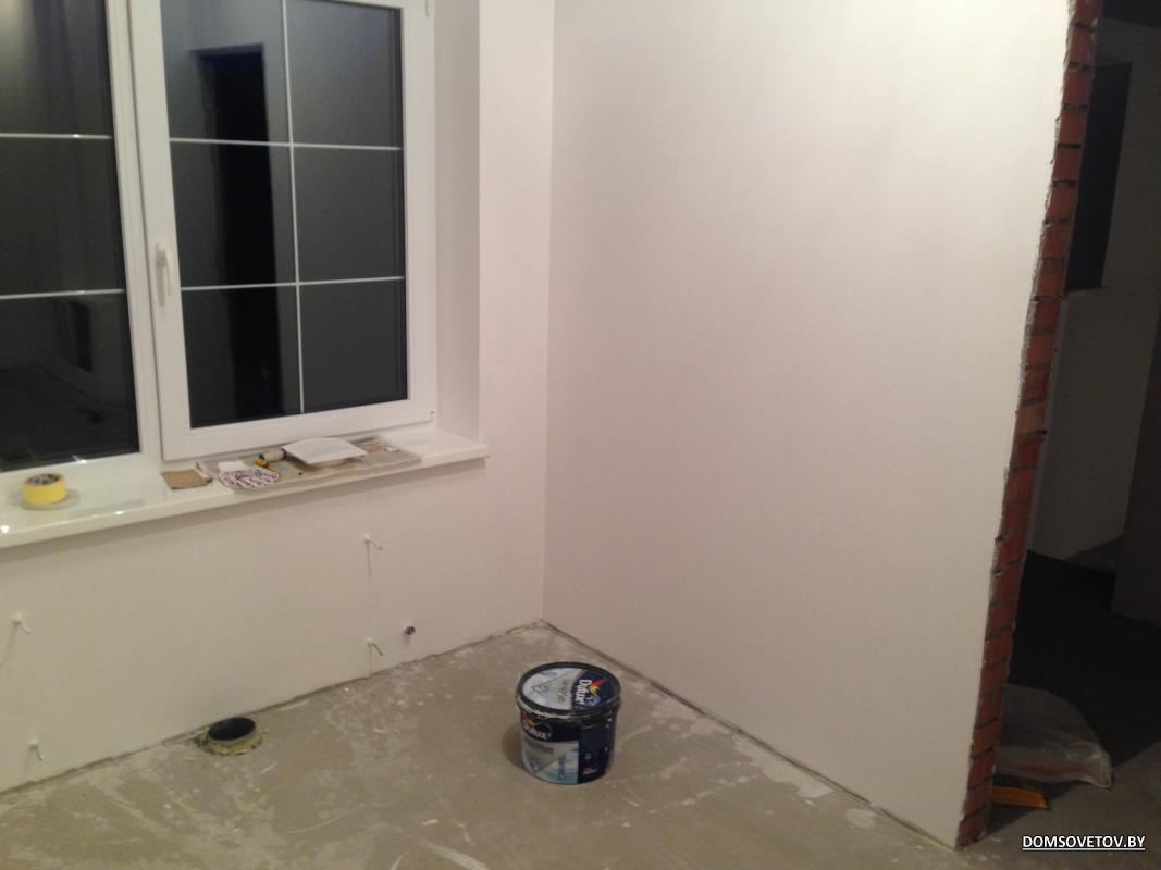

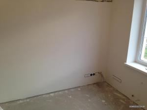

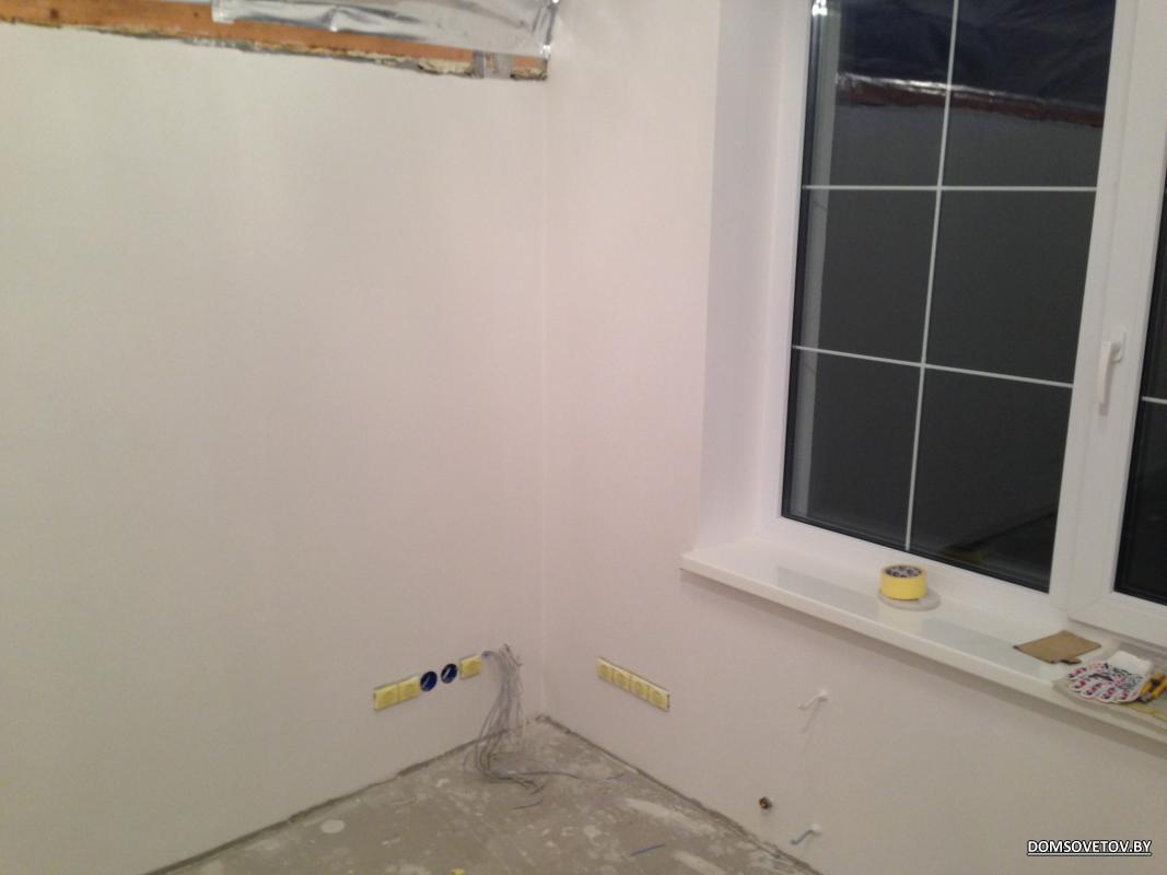

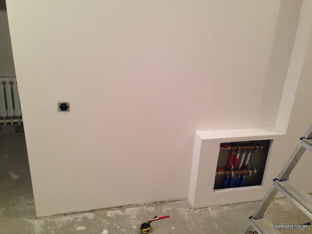

Еще один чэлэндж - это обои и ламинат

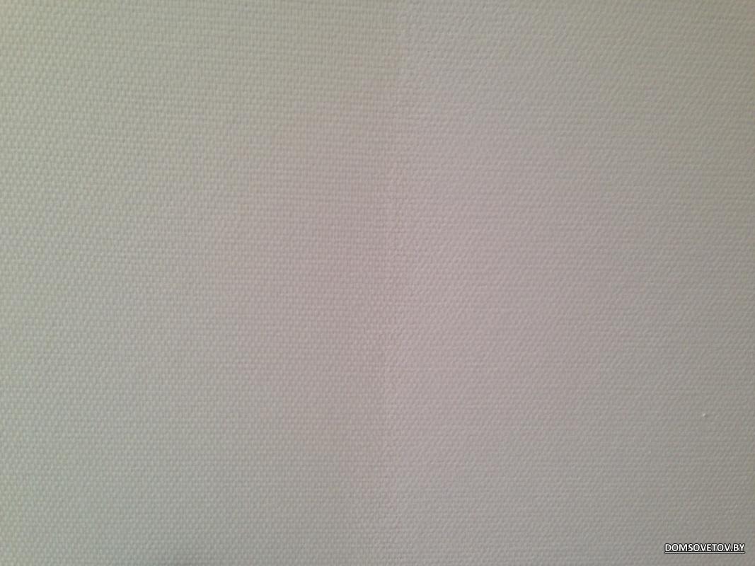

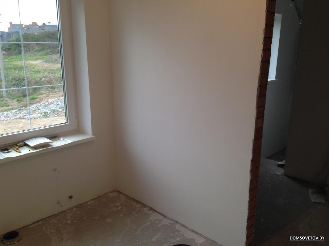

1. Поклейка стеклообоев
http://www.domsovetov.by/imagehostin...8057075fed.jpghttp://www.domsovetov.by/imagehostin...8056e86992.jpghttp://www.domsovetov.by/imagehostin...805730765d.jpghttp://www.domsovetov.by/imagehostin...80575cda30.jpg
и покраска их в базовый белый цвет
http://www.domsovetov.by/imagehostin...805e0199fe.jpghttp://www.domsovetov.by/imagehostin...805e21672e.jpghttp://www.domsovetov.by/imagehostin...805e4e25df.jpghttp://www.domsovetov.by/imagehostin...805e6a023e.jpghttp://www.domsovetov.by/imagehostin...805e8b7556.jpghttp://www.domsovetov.by/imagehostin...805eb04603.jpg

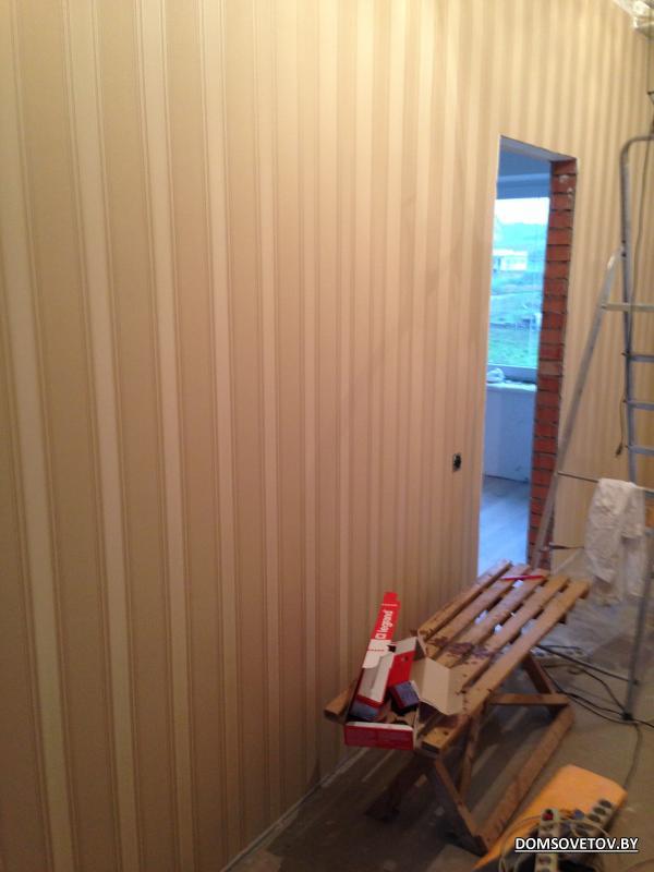

Поклейка флизеновых обоев
http://www.domsovetov.by/imagehostin...8069388d0d.jpghttp://www.domsovetov.by/imagehostin...8069523fbc.jpg
С помощью клея Bostik Vavlim 70, валика и парочки шпателей для клейки обоев - элементарно!

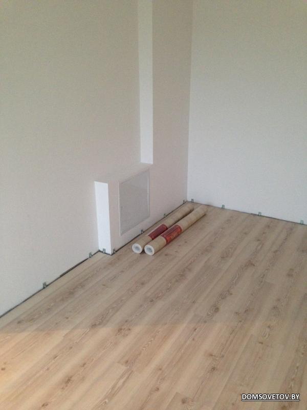

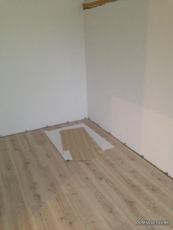

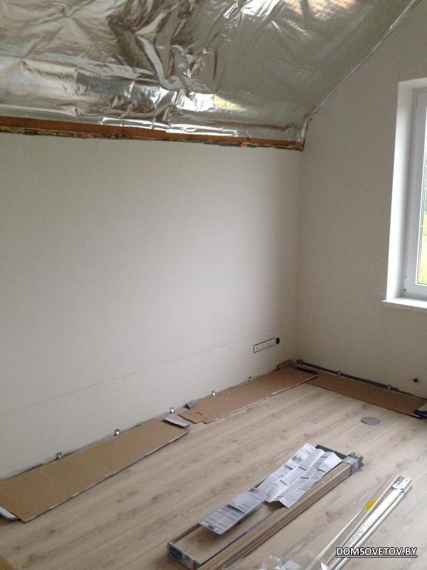

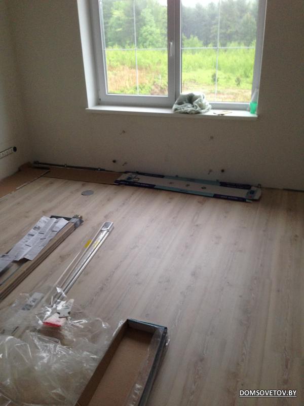

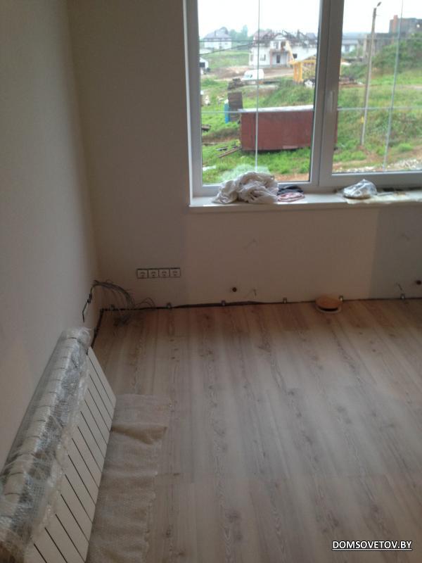

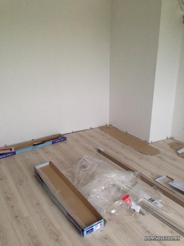

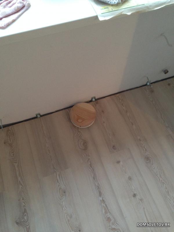

Ламинат
http://www.domsovetov.by/imagehostin...808dbaf2fd.jpghttp://www.domsovetov.by/imagehostin...808de49ddc.jpghttp://www.domsovetov.by/imagehostin...808df98b98.jpghttp://www.domsovetov.by/imagehostin...808e15556d.jpghttp://www.domsovetov.by/imagehostin...808e350b2d.jpghttp://www.domsovetov.by/imagehostin...808e625f92.jpg
http://www.domsovetov.by/imagehostin...808e7881d8.jpg

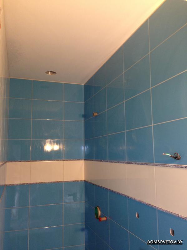

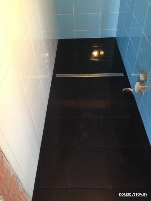

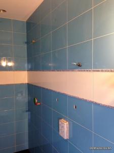

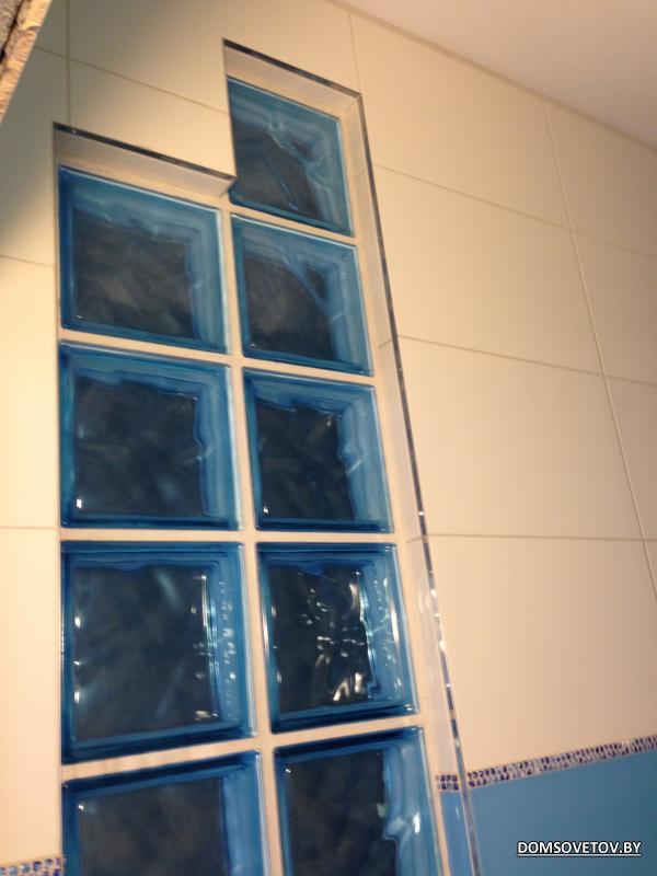

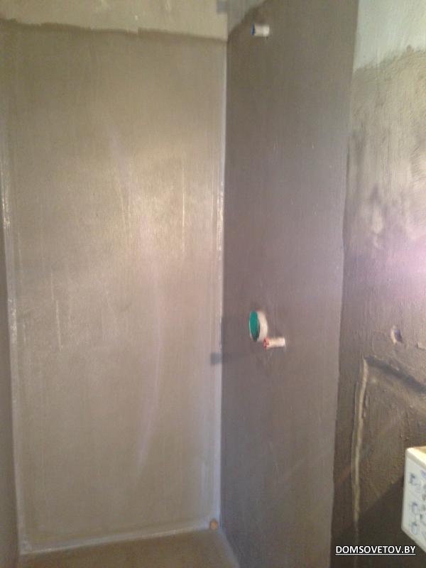

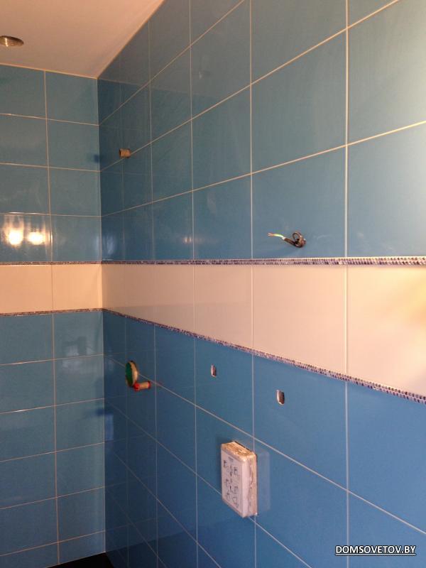

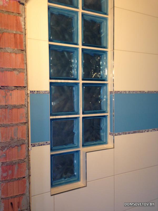

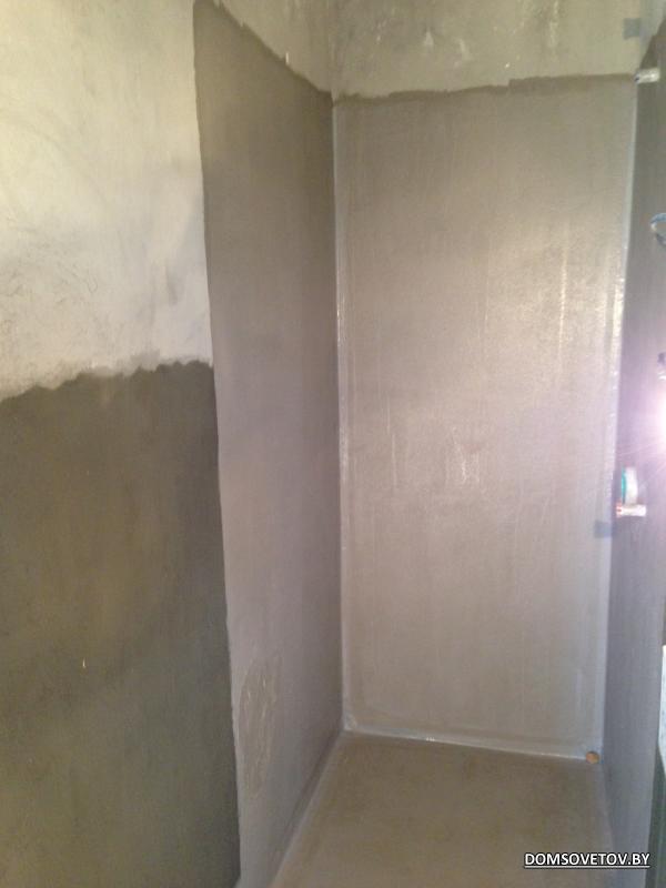

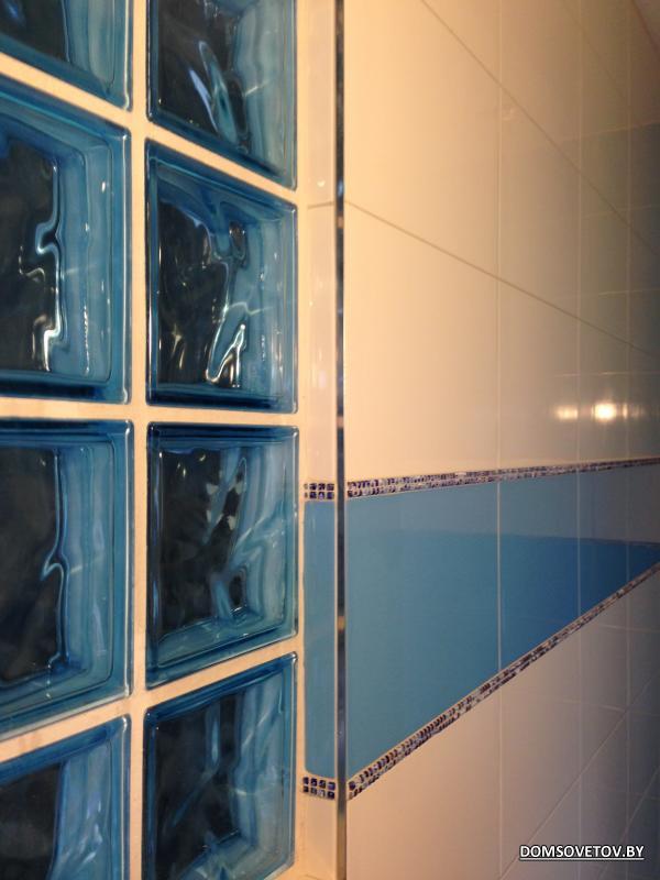

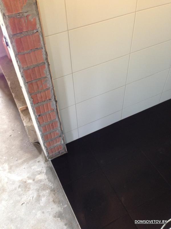

Пока я баловался с обоями и полом, плиточники сообразили один из санузлов. Вот как это получилось:
http://www.domsovetov.by/imagehostin...96ead118a1.jpghttp://www.domsovetov.by/imagehostin...96eab3c811.jpghttp://www.domsovetov.by/imagehostin...96ea9e6ea4.jpghttp://www.domsovetov.by/imagehostin...96ea7ea55b.jpghttp://www.domsovetov.by/imagehostin...96ea64b669.jpghttp://www.domsovetov.by/imagehostin...96ea4eb8ef.jpghttp://www.domsovetov.by/imagehostin...96ea28c19b.jpg

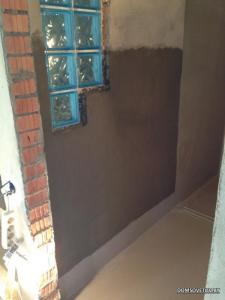

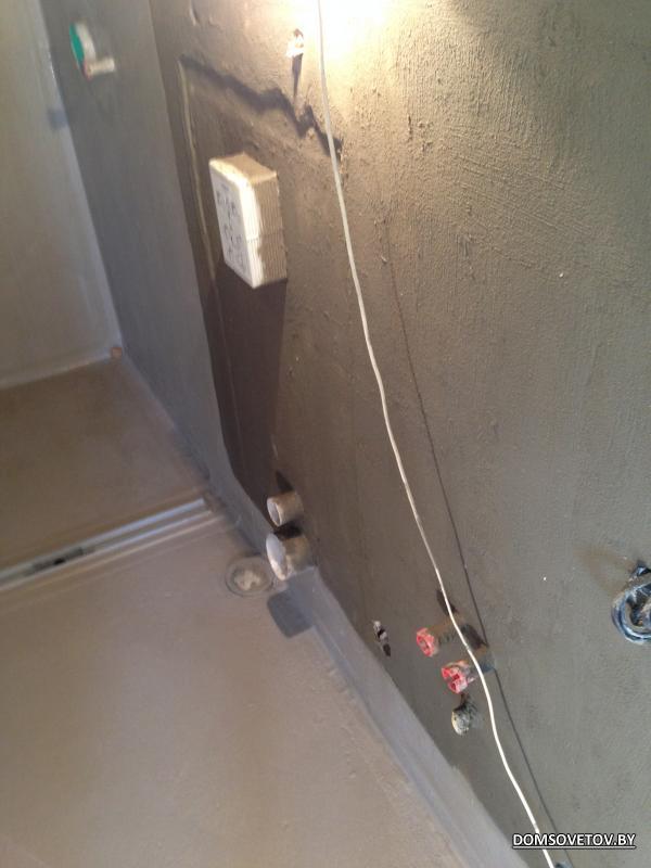

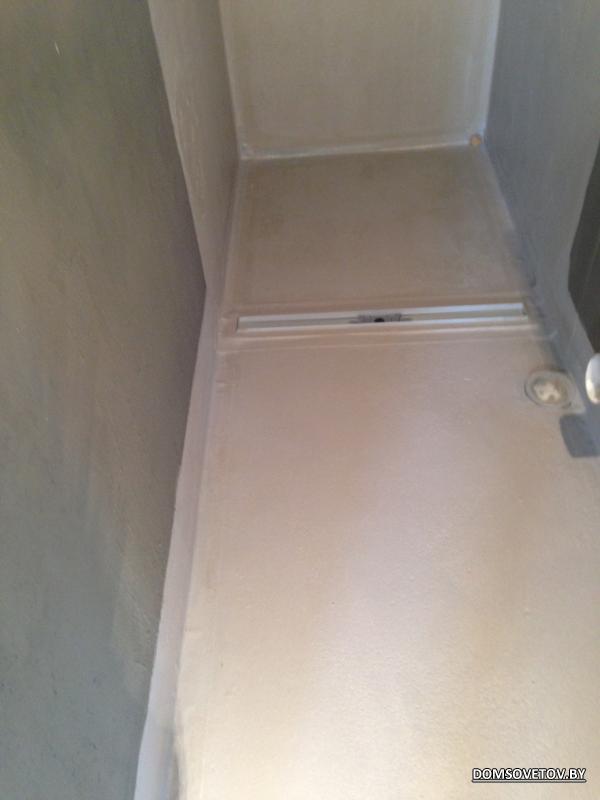

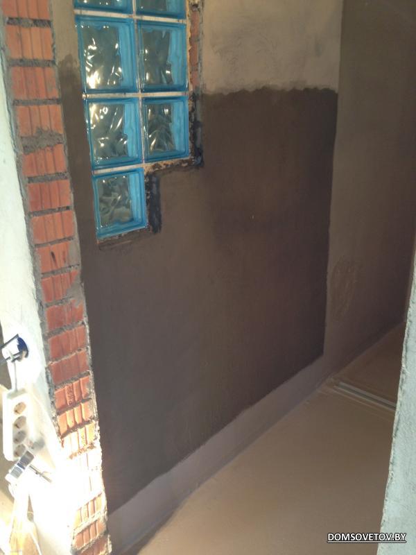

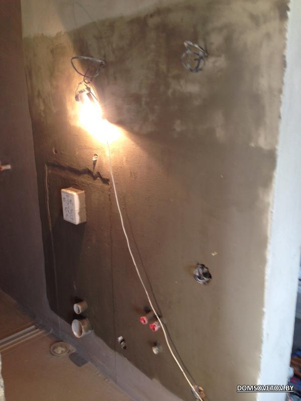

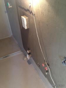

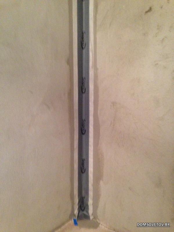

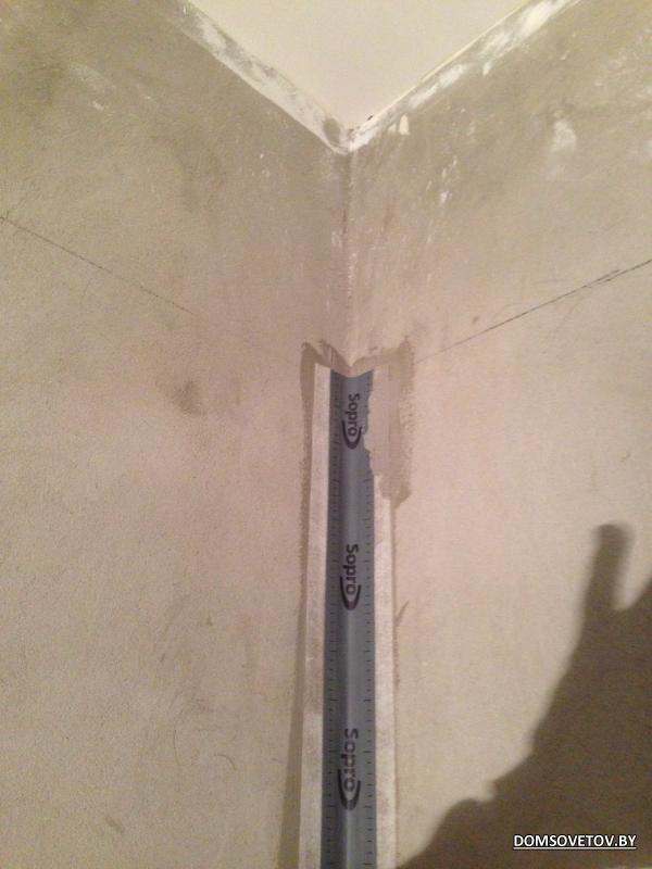

Перед этим я санузел загидроизолировал.
Для гидроизоляции стен душа и всего пола использовались материалы Sopro, остальные поверхности - Ceresit-ом
http://www.domsovetov.by/imagehostin...97315d0526.jpghttp://www.domsovetov.by/imagehostin...97318511fc.jpghttp://www.domsovetov.by/imagehostin...9731bab356.jpghttp://www.domsovetov.by/imagehostin...9731d6fa2e.jpghttp://www.domsovetov.by/imagehostin...9731f17419.jpghttp://www.domsovetov.by/imagehostin...973217f420.jpghttp://www.domsovetov.by/imagehostin...973233392f.jpghttp://www.domsovetov.by/imagehostin...97324ce5b7.jpg

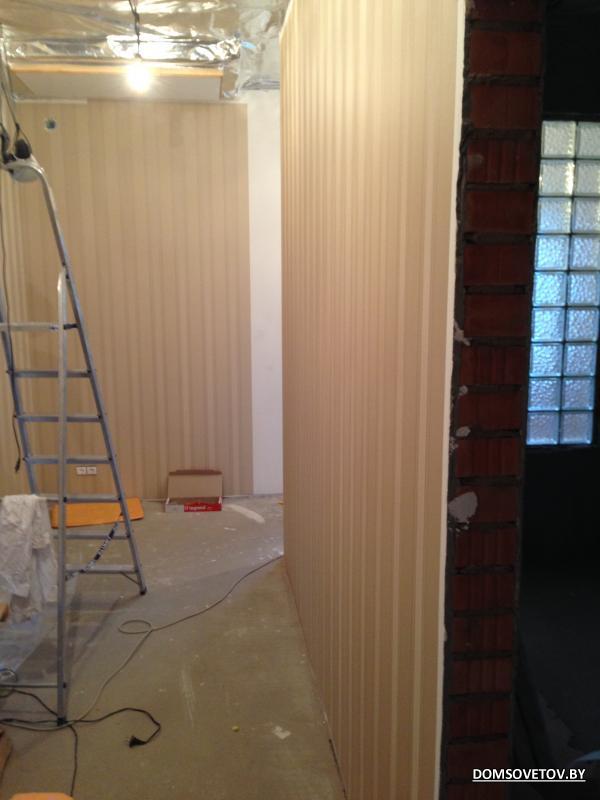

polyzadumchivy 17.09.2014 15:44
Carden, а перегородки стоят на плитах посредине или на местах их (плит) опирания?
Carden 17.09.2014 15:52
Сообщение от polyzadumchivy (Сообщение 199387)
Правая стена - несущая, соответственно опирается на ФБС подвала.
Левая (в пол кирпича) - опирается на середину 2х метровой плиты
