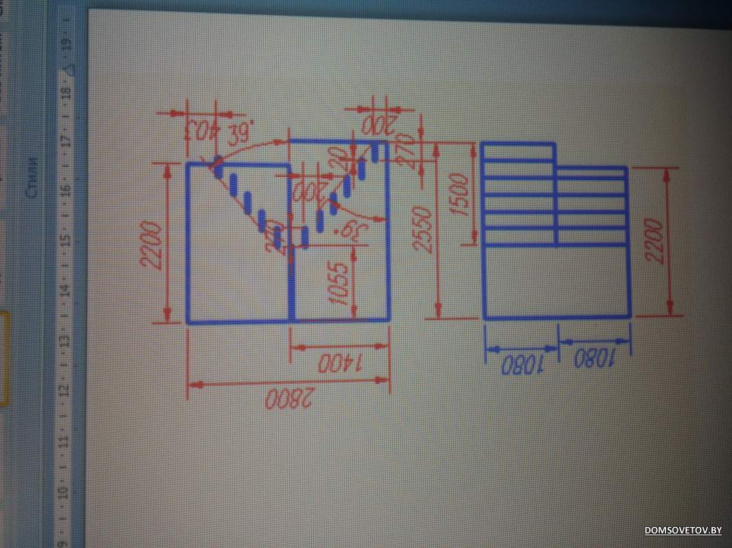

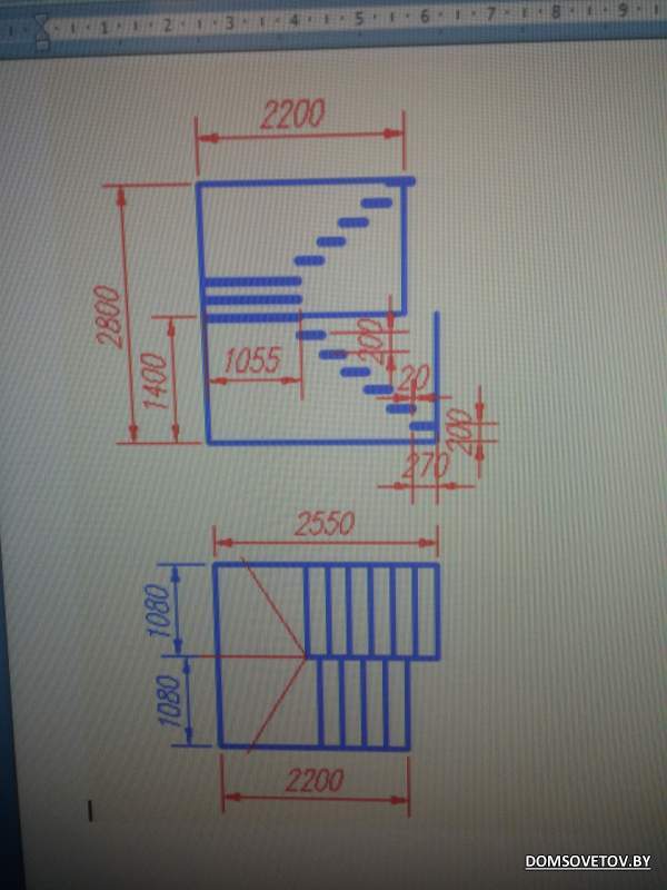

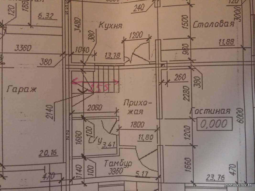

Сейчас у нас другой вопрос! Лестница. Перерыла все стройки и дневники, смотрю как делают и что-то страшновато!!!!! Имеем... А ничего не имеем! В процессе строительства делали перепланировку. Ванная комната увеличилась на 2 метра квадратных, путем переноса лестницы в центр дома (желающие смотрят на планы дома). И вот сейчас место под лестницу... попробую правильно описать: длина до стены 2550, от стены до перекрытия второго этажа 2200. Ширина лестницы 2000 Высота потолков 2800, высота ступеней 20, ширина 20, надо увеличивать... Прорисовали 2 варианта с забежными ступенями и с площадкой. Выкладываю и фото того, что хотелось бы иметь в конце стройки. Под лестницей планируется мини-кладовка.
Вопросы:
1. Можно ли улучшить это сооружение (принимаю критику и советы)
2. Нужна ли стена между пролетами лестницы для опоры (вроде не нужна она...)
3. Какая должна быть минимальная толщина стен по бокам лестницы?
И еще. При варианте с площадкой не хватает длины лестницы. не пугайтесь - это рабочий вариант.http://www.domsovetov.by/imagehostin...68897989fe.jpghttp://www.domsovetov.by/imagehostin...68c60e0e0b.jpghttp://www.domsovetov.by/imagehostin...68c76366ff.jpghttp://www.domsovetov.by/imagehostin...68c8b06951.jpg

Семиход 05.05.2014 23:02
200 - высоко
270 - почти норм, для детской или женской ноги.
2800 - высота потолка? а высоту перекрытия учли?
В Вашем случае должны быть реально забежные, чтобы номально вышло...
Андрей.80 05.05.2014 23:52
Катеринка, мало места совсем, надо площадку убирать и забежные смотреть. А что, я за металическую, модульную.
Катеринка 05.05.2014 23:58
ОЙ! Вот и мы уже надумали, прочертит мама, сварит папа, а мы будем ходить... Просто мама чертит в автокаде. Забежными сделала 4 ступеньки, а мне кажется, что маловато.
Семиход, 2800 высота потолка.
Семиход 06.05.2014 00:04
Что есть забежные погуглите или гляньте тему про "помогите посчитать лестницу"..
если 2800 есть высота потолка, то в расчет количества ступеней добавляйте еще и высоту перекрытия. и учесть надо еще толщину и тип напольного покрытия и ступеней..

Prosto 06.05.2014 00:12
Сообщение от Семиход (Сообщение 186827)
уровень чистового пола нужен. У меня такой же проем, сделали все забежные из бетона.
