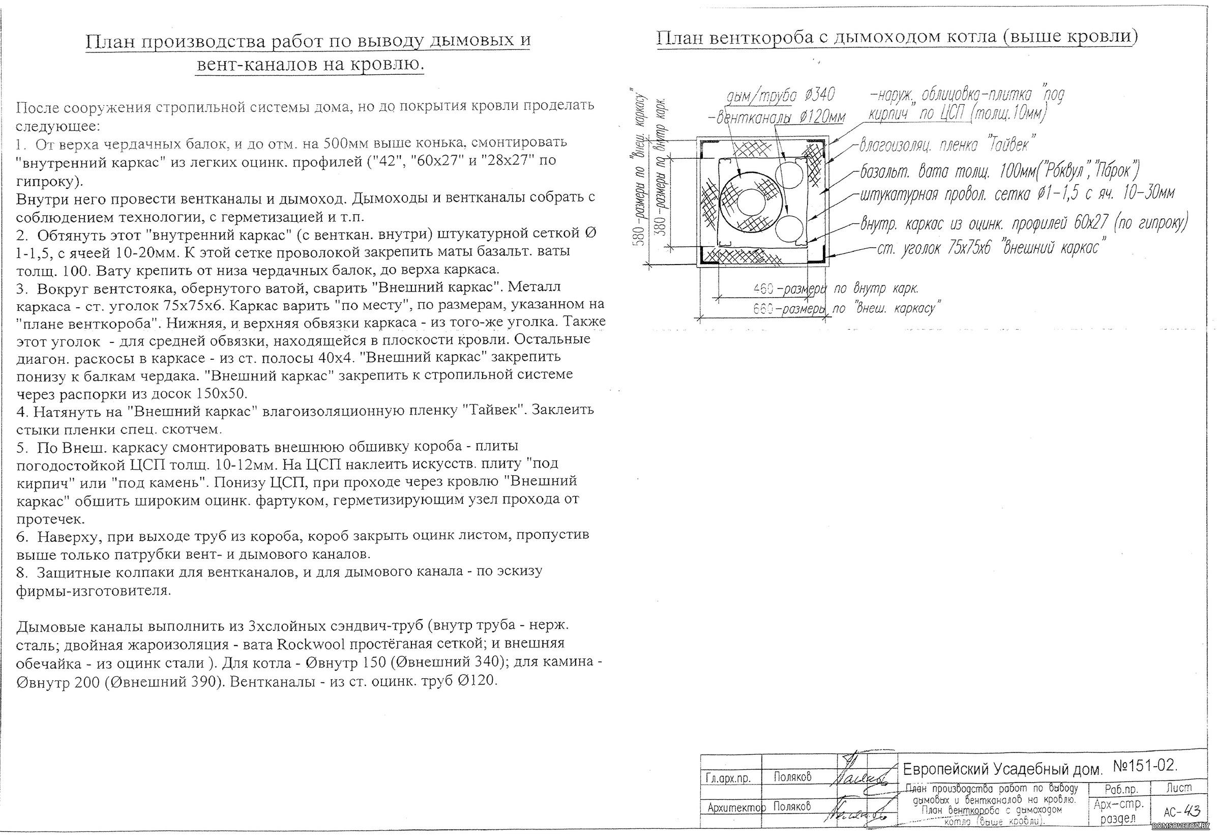

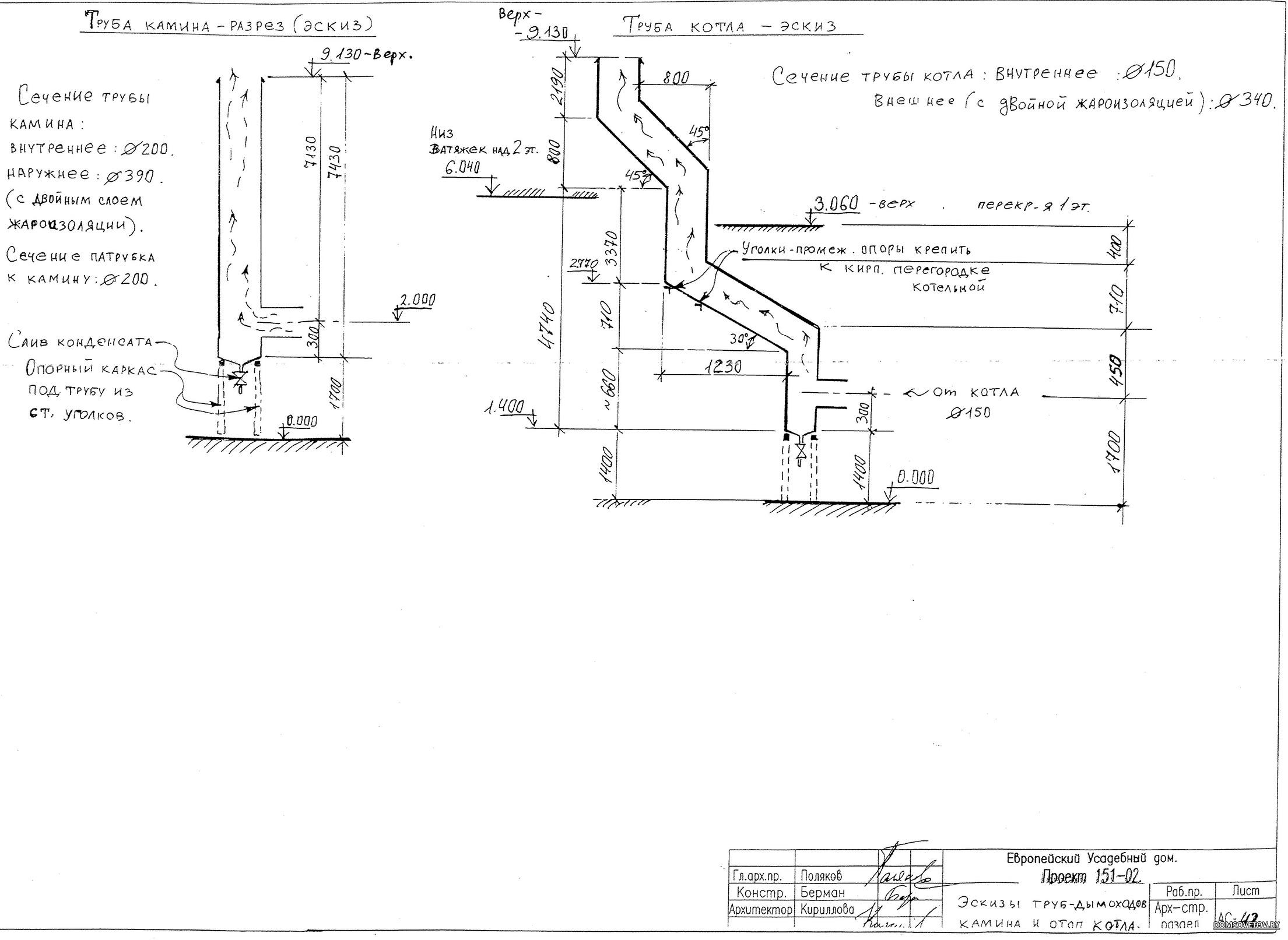

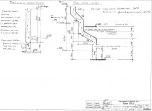

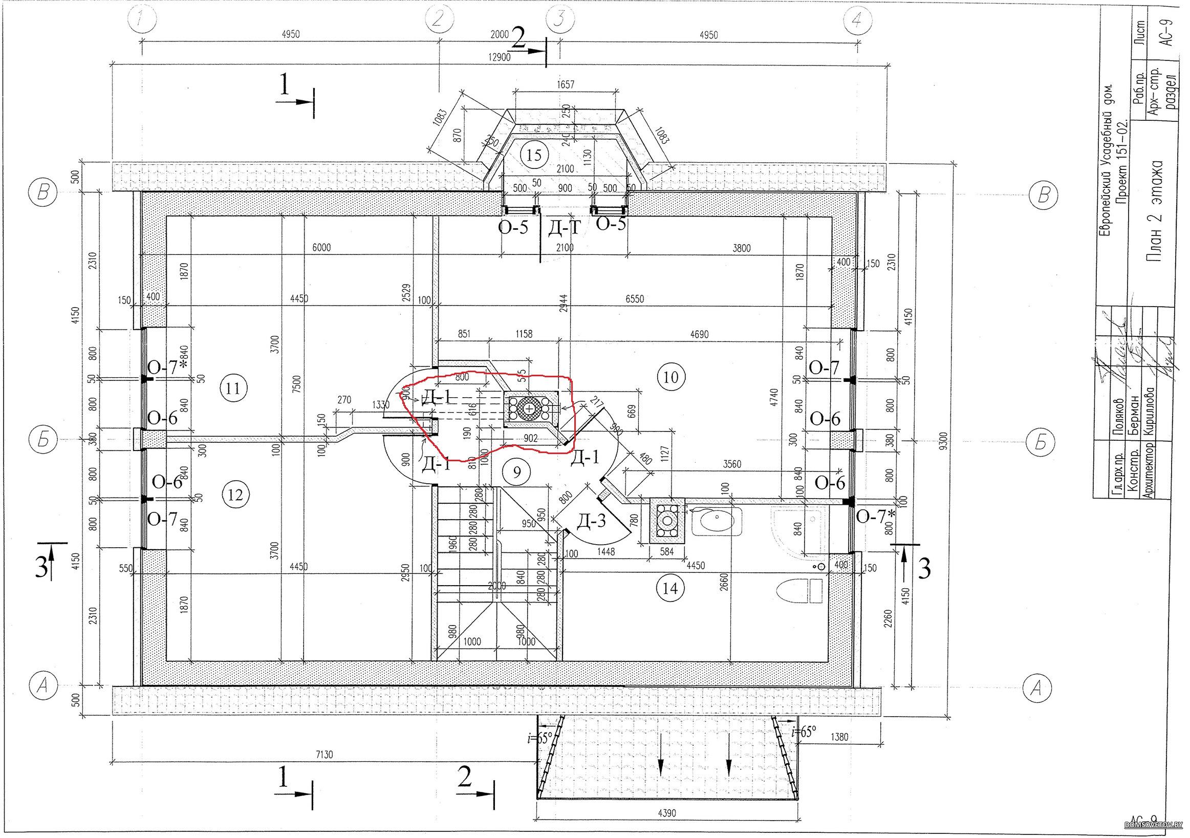

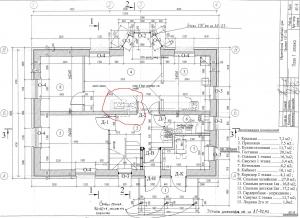

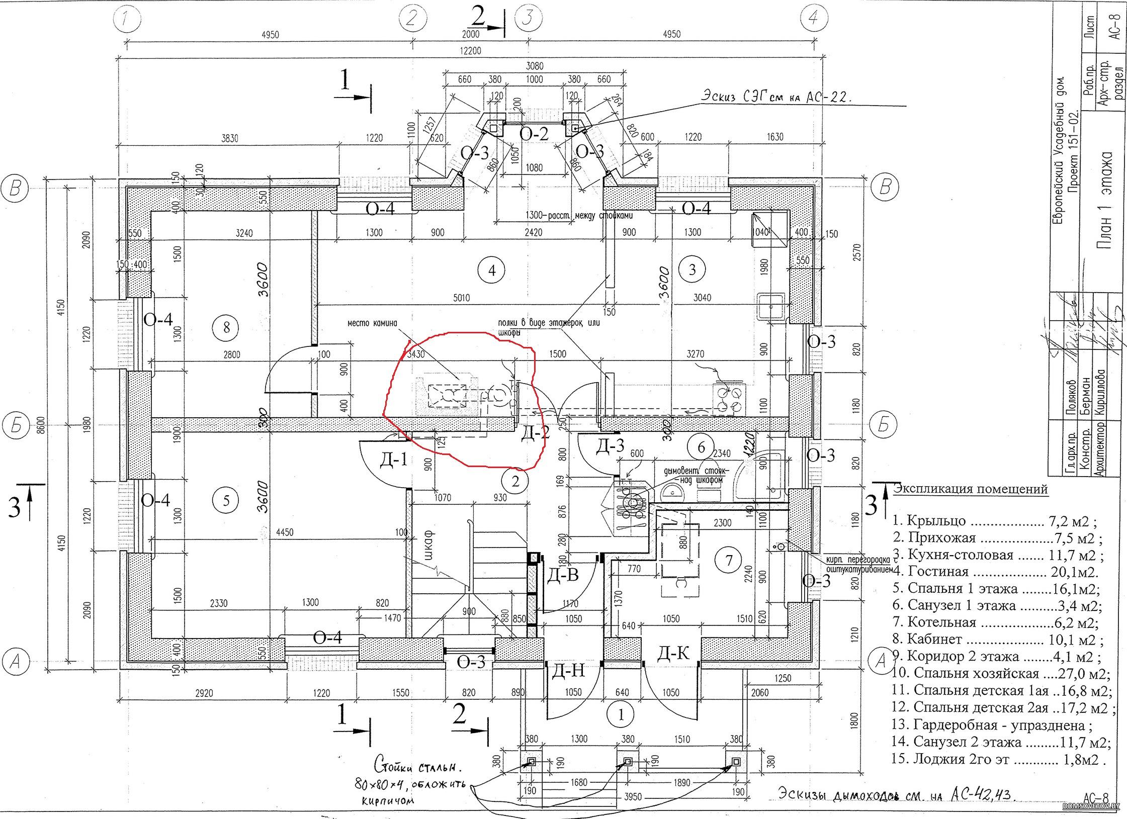

Господа, нужен совет профессионалов. У меня по проекту идет камин, дымоход у которого не прямой, а изгибом идет. С непрофессиональной точки зрения мне это не нравится. Гляньте, пожалуйста. Может, переиграть стоит, пока не поздно. Плюс дымоход из оцинковки идет.
Всем заранее спасибо.
http://www.domsovetov.by/imagehostin...084302fb1a.jpghttp://www.domsovetov.by/imagehostin...0843747b4f.jpghttp://www.domsovetov.by/imagehostin...0843b91190.jpghttp://www.domsovetov.by/imagehostin...084416920b.jpg
