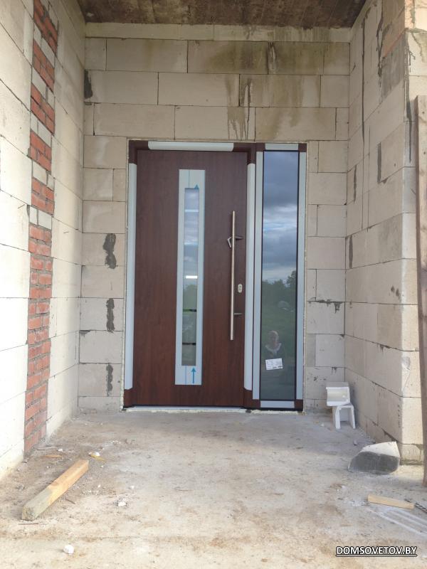

Установили входную дверь Hormann c боковым элементом! Остался доволен, действительно вещь качественная и красивая, ну по крайней мере радует мой взгляд)
Теперь задача сберечь её от различных отделочников)))

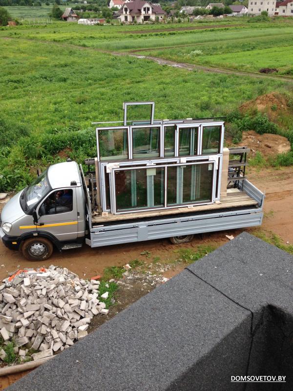

Привезли окна.
Разгружала бригада из 4-х человек, но на монтаж осталось 2-е, причем заявили про четкое ограничение, что хотят установить за один день всё, переносить на субботу не хотели, потому что суббота и воскресенье - не рабочие дни у них.

barapasha, ой, укутывайте её по самое не могу. Жалко будет, если покоцают.

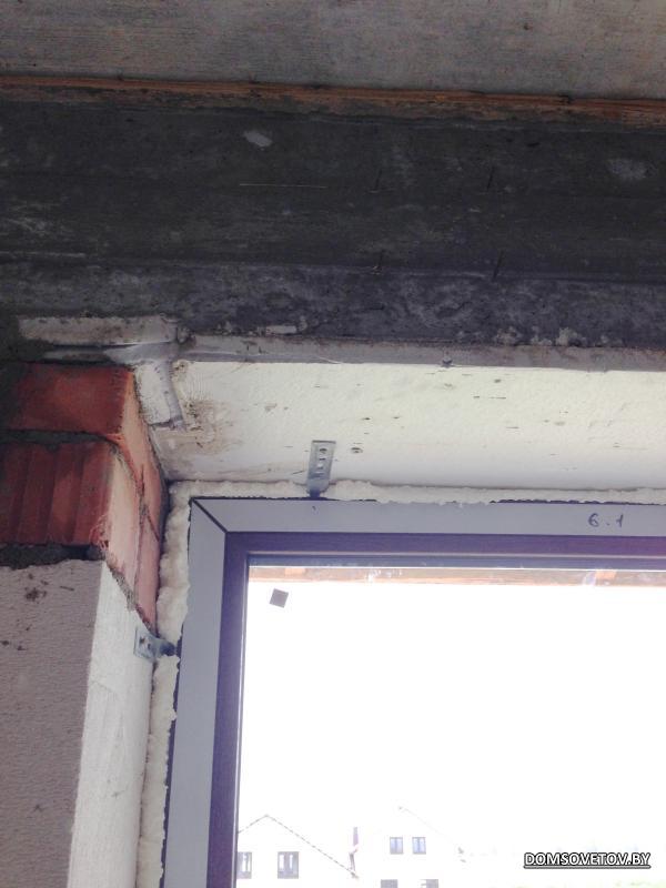

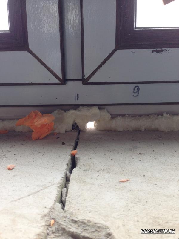

Поскольку уже был готов и понимал, что косяки неизбежны всегда, а особенно учитывая спешку и работу в полумраке, приехал сегодня с утра на дом и стал осматривать и писать список недочетов:
-местами плохо запенены проемы, есть сквозные дырки
-практически все окна не отрегулированы
-сверху пластина которой крепятся окна в проеме прикручена в некоторых местах к железнобетонной балке (правильно), а в большинстве прикручена не к жесткой поверхности, а через утеплитель

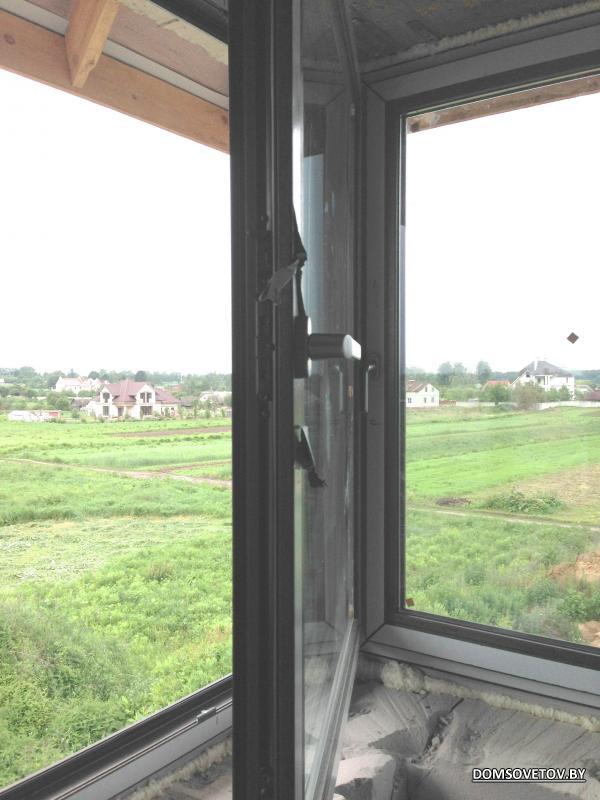

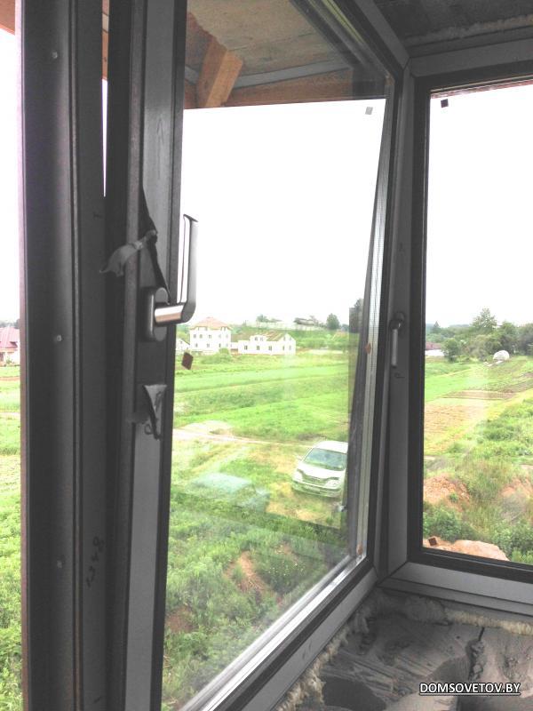

-но самый печальный косяк, касается двух угловых окон, но это вопрос не к монтажникам, а к замерщику и к тому, кто причастен к конструированию.

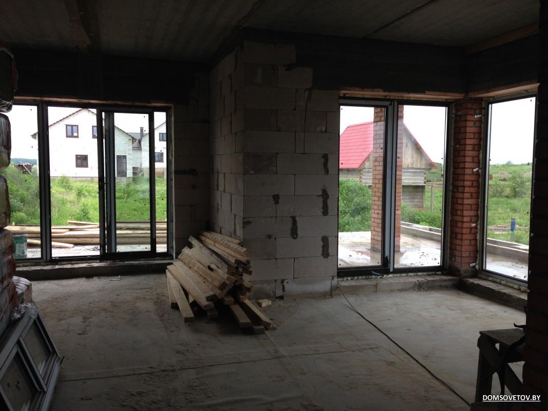

При расчете конструкции как-то совсем не учли работоспособность, и в итоге одна створка вообще ни в одном положении не может нормально открываться, т.к задеват при открытии ручках второй створки, стоящие к ней под углом 90 градусов.
Сами направления открытия и расположение ручек сделаны в соответствии с моим пожеланием при замере, но что это получится неработоспособным, никто не проверил и меня в известность не ставил.
Вот фотки перечисленных косяков:
http://www.domsovetov.by/imagehostin...9bca83d2dc.jpghttp://www.domsovetov.by/imagehostin...9bcd49f890.jpghttp://www.domsovetov.by/imagehostin...9bd02807c3.jpghttp://www.domsovetov.by/imagehostin...9bd343e8be.jpg

Сижу вот и переживаю за криво сконструированное окно, не станут ли они пытаться перенести ответственность на меня, что мол это связано с моим пожеланием по открытию? да и как вообще теперь решить эту проблему.. переделывать полностью 2 окна?
Может кто-то больше разбирается в вопросе, и может дать дельный совет, как правильно поступить и что сказать?

в углу вместо ручки поставить розетку( т.е. ручка будет съемной ), где надо подпенить, где надо прорезать пенопласт.

Дверь убьют 99% (поставили бы временную за 100-150уе металл, а в конце поменяли бы уже) как и окна. Дверь нужно заделать двп, никакие пленки не спасут. Клеить окна лучше специальным скотчем - ярко желтый на рынке продается, ща рулончик тысяч 60-70 просят.
Касательно углового окна - возможно можно поменять сторону открывания. Либо убрать ручку и оставить как глухарь одну створку.

С дверью, конечно, может и погорячился... надеюсь, удастся сохранить! Дорогая вещь...жаба долго думала над ней.
Буду завтра думать как её упаковать, чтобы не разнесли...
По угловому пришел к таким же рассуждениям, или глухарь, или менять стороны, за счет производителя, конечно же :)

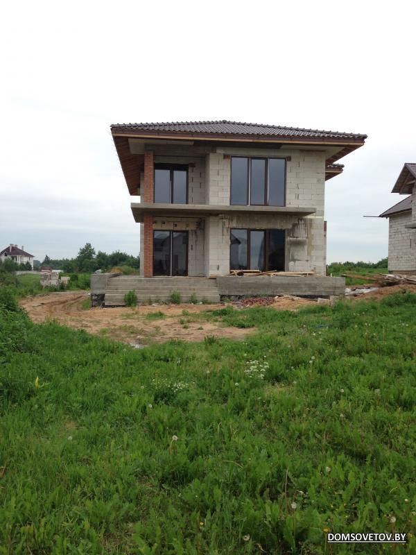

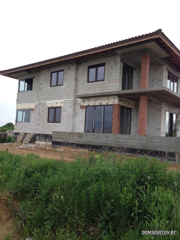

Вот фотки еще по окнам:
http://www.domsovetov.by/imagehostin...a099963f0a.jpghttp://www.domsovetov.by/imagehostin...a087c3d198.jpghttp://www.domsovetov.by/imagehostin...a089e718f8.jpghttp://www.domsovetov.by/imagehostin...a08bfc7775.jpghttp://www.domsovetov.by/imagehostin...a08d9eff8a.jpg
Пленку пока не успел везде снять...

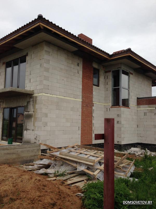

На 4 фотке часть стены вертикально из кирпича - это дымоход камина? Если да, то надо утеплять, могут быть проблемы с тягой потом - где-то читал, что вообще внешние дымоходы не есть гуд. У меня тоже такой, но он утеплен 12см ватой и вентфасад. А у вас ведь без утепление дом будет вроде как.
А почему большие окна цельными не сделали - ощущения совсем другие.

wilson, да, дымоход, дом с утеплением будет :) еще ж 10 см. ваты, так что норм!
А окна, так они ж не открывались бы тогда, если б цельные были... думал было иначе разделить, но в итоге решил сделать как в проекте
