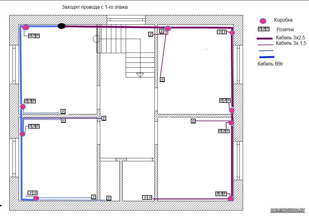

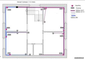

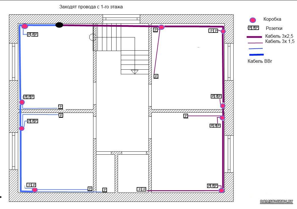

Добрый подскажите по электропроводке, хочу оштукатурить стены и заранее пробросить провода, такой вариант имеет место быть.
Это план мансардного этажа, освещения буду проводить по чердаку, и подскажите еще обязательно металлический рукав
или можно использовать гофрированные ПВХ трубы
http://www.domsovetov.by/imagehostin...578dbd0880.jpg
майкл 28.03.2014 17:34
sceval, в коридоре розетку сделайте.
Обязательно - это металлическая труба с толщиной стенки в 2-3мм, а можно и в гофре
sceval 28.03.2014 17:46
майкл, спасибо учту, хотел в коридоре но забыл - будет одна.
sceval 28.03.2014 19:52
Добавил две точки в коридоре
Конечно для подключения буду брать профессионала, хочется из зарекомендованных здесь форумчан, но это так ....
Мои действия по прокладке кабеля таковы, введу и креплю кабель по стене, в том месте где будет находиться коробка обрезаю кабель с напуском 10 см и ложу новый кусок ..
http://www.domsovetov.by/imagehostin...59a965d4a1.jpg
