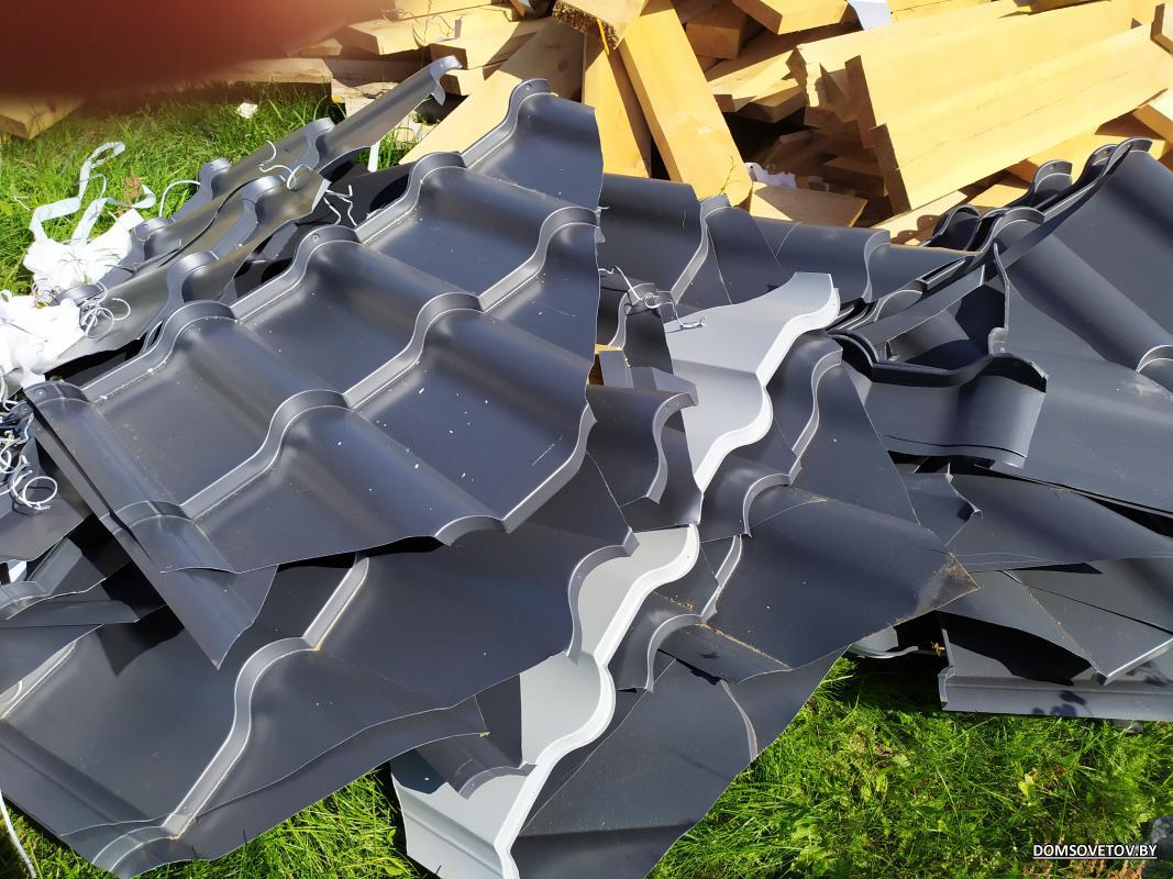

Планирую начать делать стяжку в летней кухне. После стройки осталось много строительного мусора, который я планирую высыпать и утрамбовать. А вот что посоветуете насчёт обрезков модулей черепицы? Можно ли их использовать в качестве основания перед заливкой стяжки? (Очень уж не хочется вывозить на свалку)http://www.domsovetov.by/imagehostin...79e7c8017d.jpg
VAR 04.10.2019 23:42
ни модули ни не модули ни мусор ни еще что либо не советую использовать перед заливкой стяжки. я понимаю что это очень удобно но это хрень...
Lama 04.10.2019 23:59
@Андрей., это очень плохая идея.
