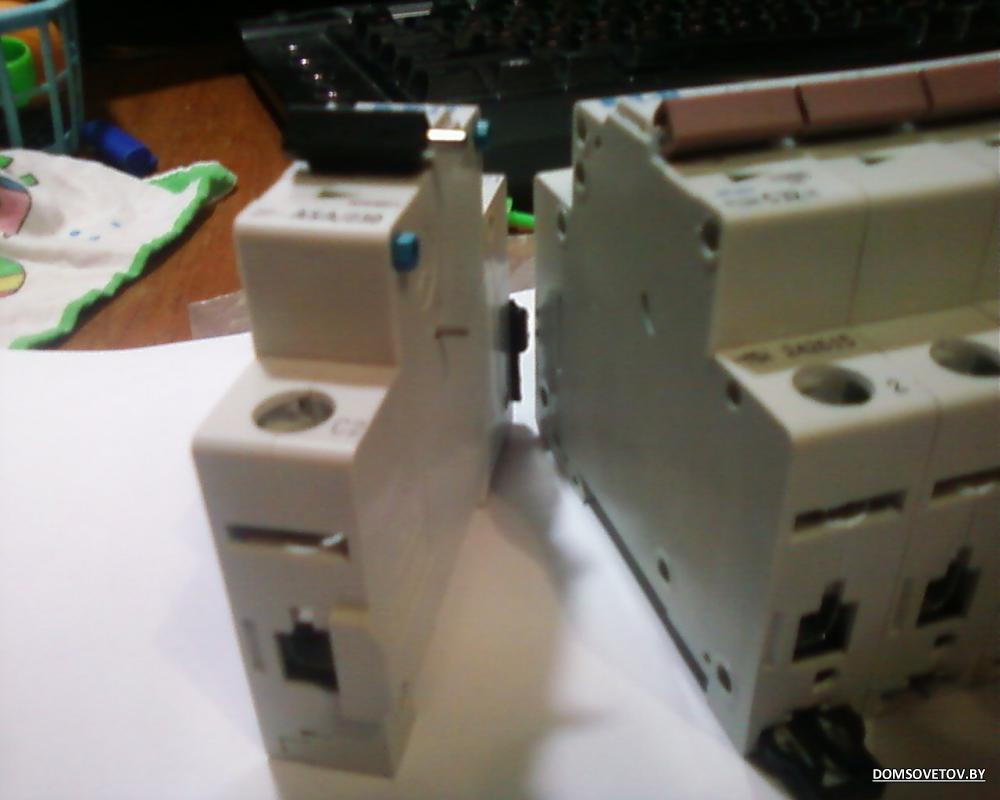

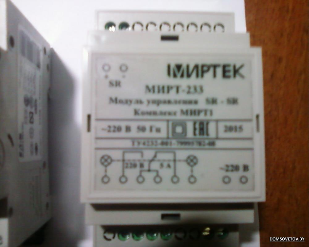

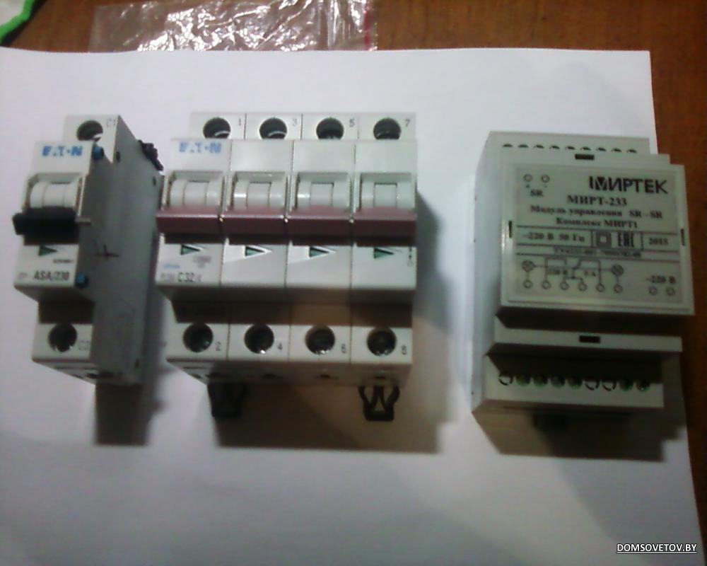

Спасибо всем откликнувшимся, проблема решена. Приобрёл оригинальный расцепитель Eaton http://www.tme.eu/ru/details/zp-asa_...aton-electric/ , и заменил мирт-232 на мирт-233. Может кому пригодится информация. Схема не сложная.
@Valery_SY, полностью с вами согласен, на стратегические приборы придётся ставить бесперебойник с сигнализацией. По вашей ссылке нашёл моторный привод с дистанционным управлением для взведения-отключения автомата. Удобно.
