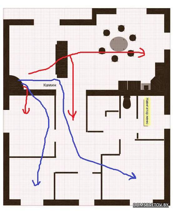

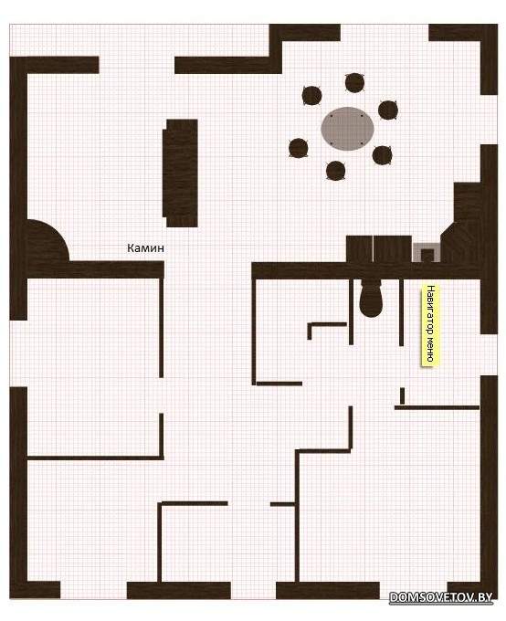

http://s019.radikal.ru/i605/1403/1a/eafbdbb0302c.jpg
http://i020.radikal.ru/1403/6f/b2ae032afa25.jpg

Alessio 07.04.2014 22:36
http://www.domsovetov.by/imagehostin...2ef731b3c9.jpg
---------- Сообщение добавлено в 21:36 ---------- Предыдущее было в 21:34 ----------
i18 ценой пугает имхо)))
Комната с камином квадратов 50 примерно, дом одноэтажный.
Peligrin 07.04.2014 22:47
Не очень удачное расположение камина ,
воздух если равзодить то по следующим схемам, красным - воздух сам придет, а синим уже воздуховоды по чердаку например
в санузлы разводку не делают
ИМХО

Alessio 07.04.2014 22:52
Peligrin,
то есть в большой комнате разводку делать не надо? от вент. решеток на самом камине прогреется все пространство?
или
красные это Гравитационная система распределения горячего воздуха
синие Принудительные системы распределения теплого воздуха
красным это "самотеком" синим по воздуховодам, я нарисовал по минимуму , по хорошему в большой комнате нужно над каждым окном выводить, хотя у вас там кухня кажись, будут вентканалы, тогда разводка не нужна.
