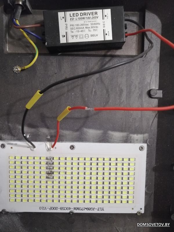

Народ, подскажите как ограничить ток в 100W светодиодном прожекторе? http://www.domsovetov.by/imagehostin...7f7e7668c4.jpg
Scorpy 03.02.2020 13:50
в черной коробочке найти токозадающий резистор. вместо сгоревшых диодов подобрать резисторы (в паралельное подключение диодов лучше ставить резистор это немного выравнивает токи)
freeze 04.02.2020 14:24
Scorpy, можешь подсказать какой из резисторов токозадающий?
http://www.domsovetov.by/imagehostin...9546e481fd.jpg
Scorpy 05.02.2020 07:36
а с обратной стороны есть что?
freeze 05.02.2020 17:18
Scorpy, понял! Спасибо!
---------- Сообщение добавлено в 17:18 ---------- Предыдущее было в 17:16 ----------
Сообщение от Scorpy (Сообщение 324359)
Только плата
