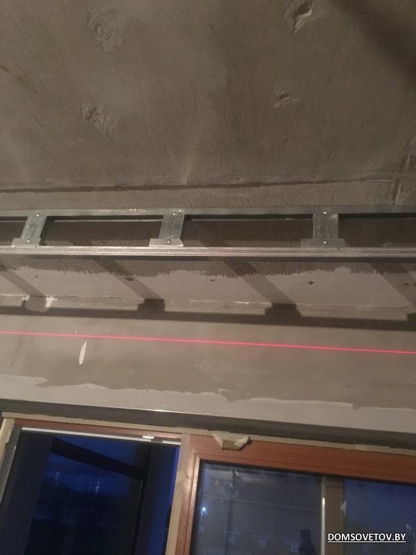

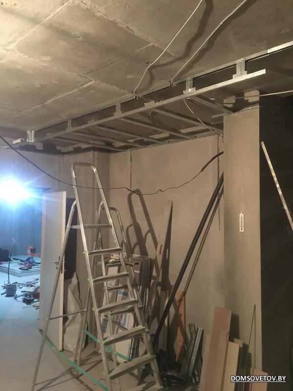

Чет тоже конструкция такая не нравится. Экономия.. на спичках..
Не экономии ради ее выбрал, думал будет проще одному монтировать, но ошибся. Сегодня сделал такой же кусок в более популярном варианте, намного быстрее:
http://www.domsovetov.by/imagehostin...918b89fc2d.jpg
Lama 16.07.2018 01:21
Короче так, сегодня разобрал нафиг ту первую конструкцию и собрал по проверенной схеме :)
Тот вариант имеет право на жизнь, но только как дополнительный уровень по уже выставленным профилям, или на малом отрезке, тоже можно так делать, в остальных случаях это гемор, выставить каждый костыль по уровню отнимает много времени.
Наверно если бы работали 2 человека то было бы проще, одному точно нет.

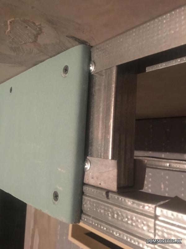

Первым делом меняю все обычные черные саморезы (очень ими удобно скручивать, они очень острые и входят быстрее саморезов со сверлом) на мелкие с условно плоской шляпкой
http://www.domsovetov.by/imagehostin...10d4e39991.jpg
Помня замечание предостережение:
Сообщение от Кирилл П (Сообщение 310299)
а как гкл стыковаться будет на наружном угле ? не подставляйте маляров, не переводите материал , когда выставите гипс всё равно станет криво, виною всему черные саморезы
и мое уверение что все будет ровно :), вот как стоит попробовать монтировать гипс чтоб саморезы не мешали:
http://www.domsovetov.by/imagehostin...10de54364c.jpg
Когда собираете каркас, то саморез немного вдавливается, это происходит если вкручивать его с хорошим стартовым нажимом и по центру профиля, при этом не удерживая боковые стенки профиля и еще важно врезаться в край направляющего профиля, там он очень податлив на изгиб. Если вдруг вы переборщите и профиль сильно выгнеся внутрь, то нажав на боковые стенки он примет свою форму, а по центру останется утопленным.
Не уверен, но думаю что даже "семечки" (черные саморезы) не станут помехой, не пробовал пока. :)
