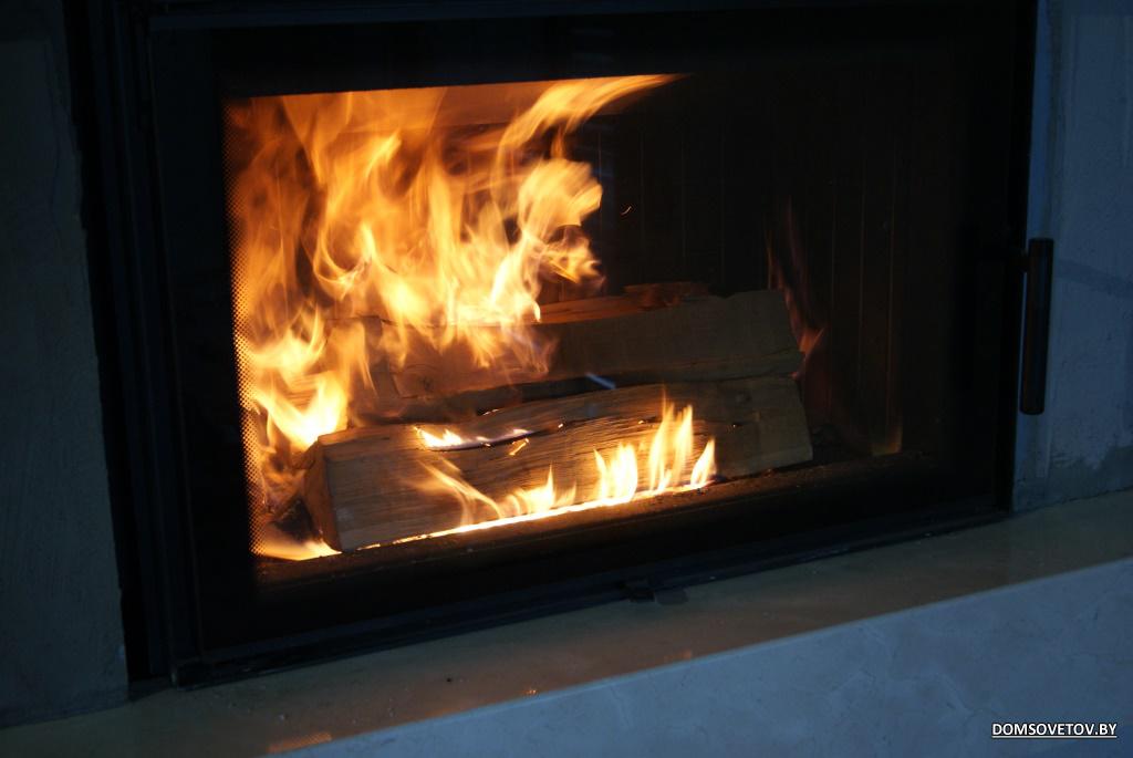

Топим камин с правильным функционалом и соответствующий всем европейским нормам и развеиваем миф о не дорогих топках с зас... ми стёклами и футировкой.
Только картинки.
http://www.domsovetov.by/imagehostin...73b04ea97c.jpg

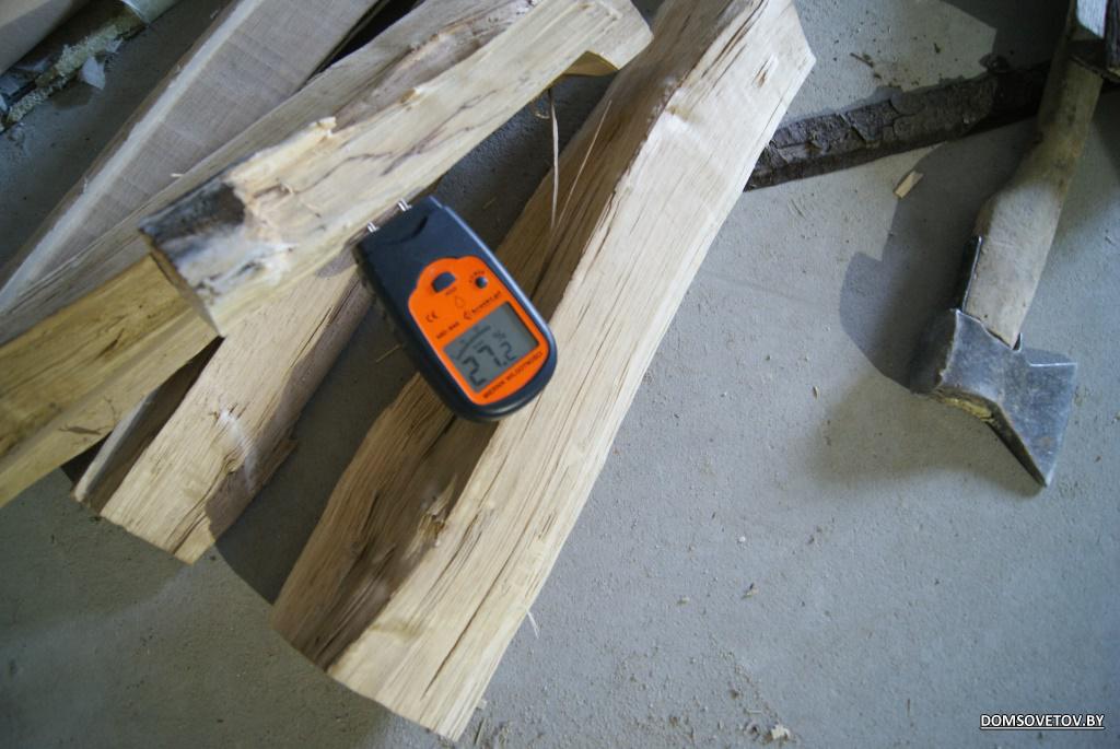

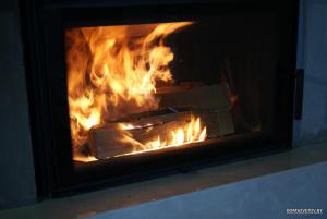

для первой закладки используем дрова не совсем сухие,скажем так-не соответствующие требованиям производителя.
http://www.domsovetov.by/imagehostin...73b6b589c3.jpg

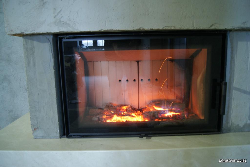

верхний розжиг
http://www.domsovetov.by/imagehostin...73b8c76799.jpg

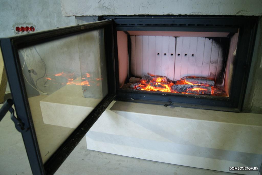

Первая закладка сгорела
http://www.domsovetov.by/imagehostin...73bca81ebd.jpg
Стекло чистое, футировка грязная:ab:

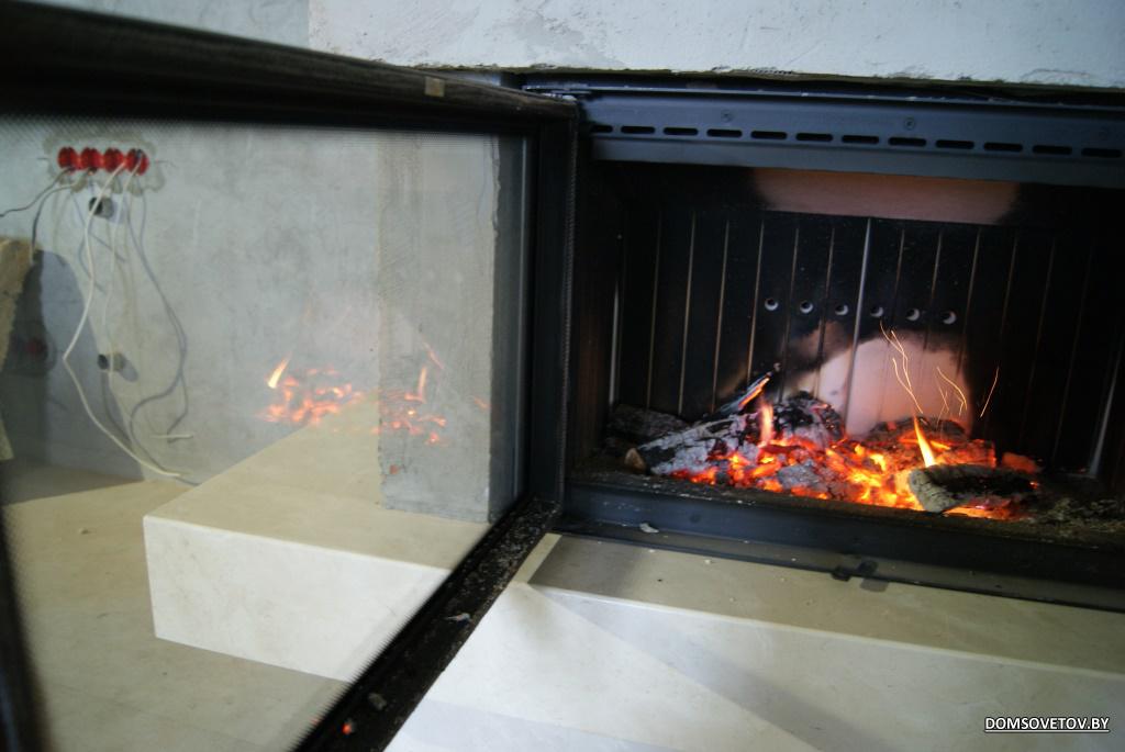

Делаем вторую закладку

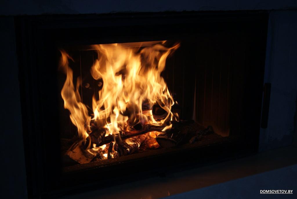

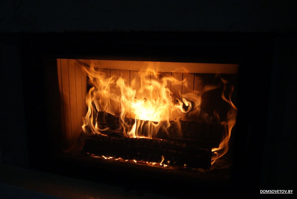

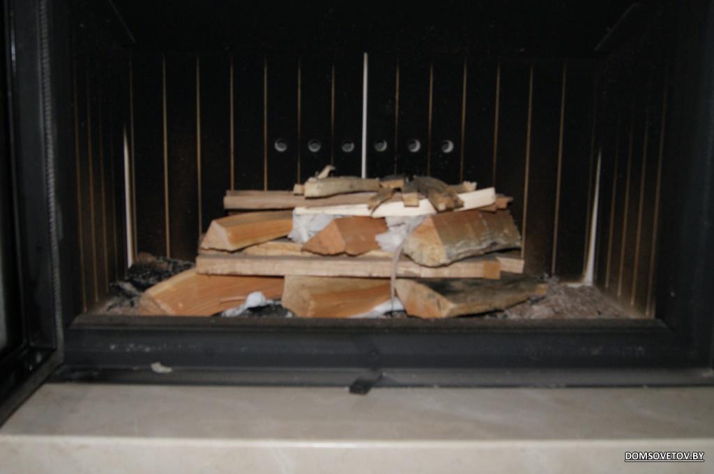

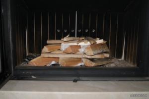

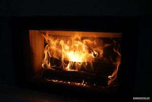

http://www.domsovetov.by/imagehostin...73c25c54e9.jpghttp://www.domsovetov.by/imagehostin...73c36459a7.jpg
Вот так работает вторичный дожиг и по тиху выгорает сажа с футировки
http://www.domsovetov.by/imagehostin...73c75c3813.jpg
Вторая закладка прогорела и мы имеем чистую футировку и чистое стекло

VAR 02.03.2017 12:50
ну, на мой не многоопытный вгляд все стандартно только футеровка по углам не прогорает. может закладка дров не полная или форма камеры такая...!?
да. и правильно - футеровка :)
purler 02.03.2017 12:55

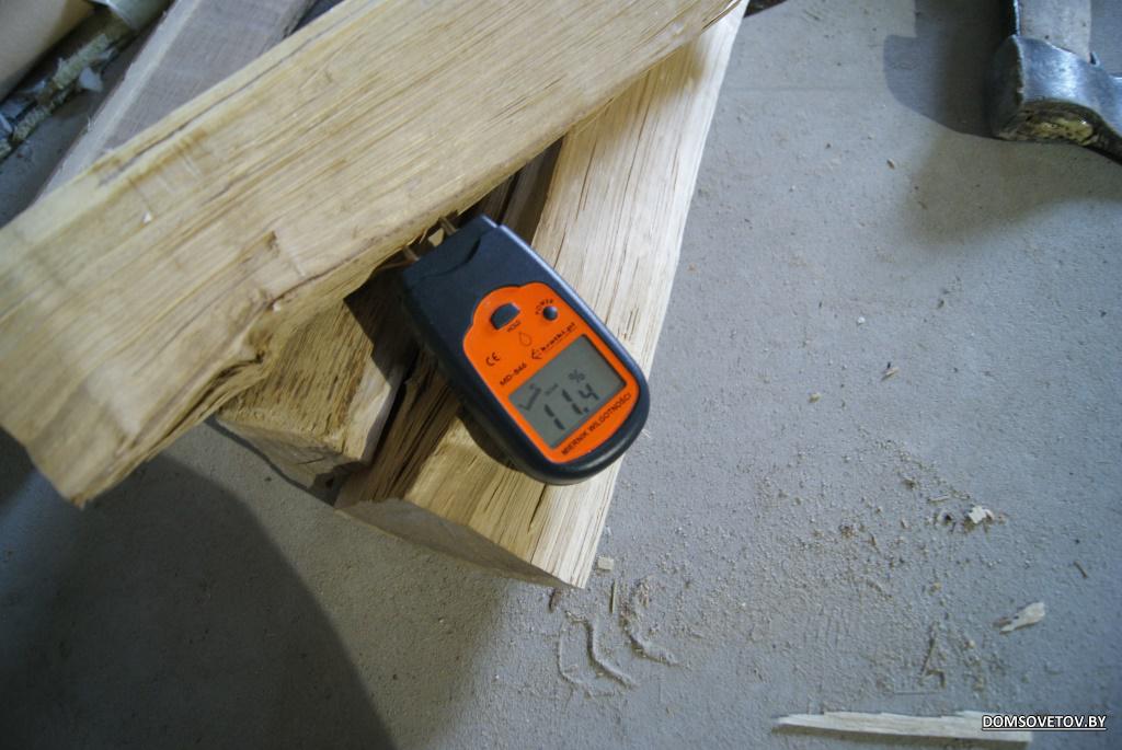

Подскажите какой прибор для измерения влажности взять? в идеале с алиекспресса. если не дорого выйдет, то любопытно прикупить, посмотреть что у меня за дрова.
