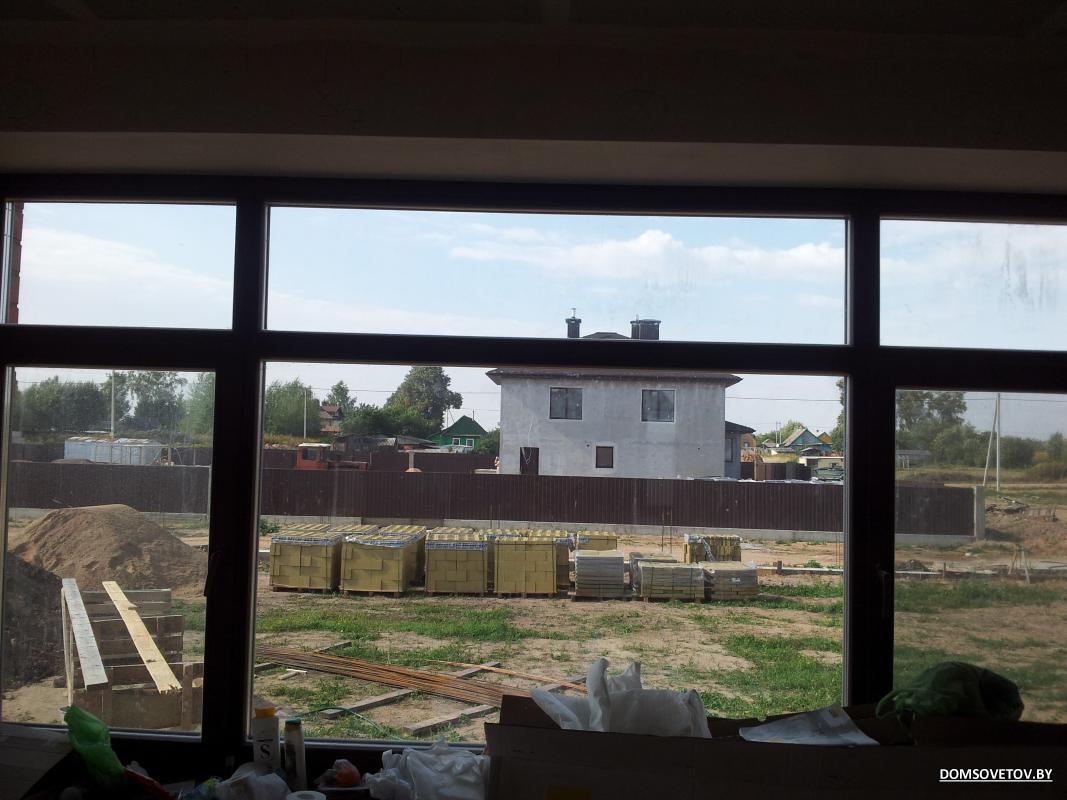

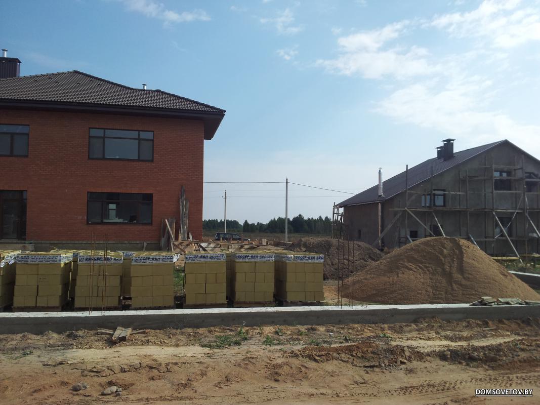

Димакратия 16.09.2015 23:10
Завез немножко песка, земли и блоков:
http://www.domsovetov.by/imagehostin...9cc9dbe46a.jpghttp://www.domsovetov.by/imagehostin...9ccbd13621.jpg
