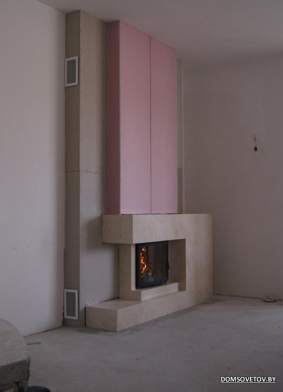

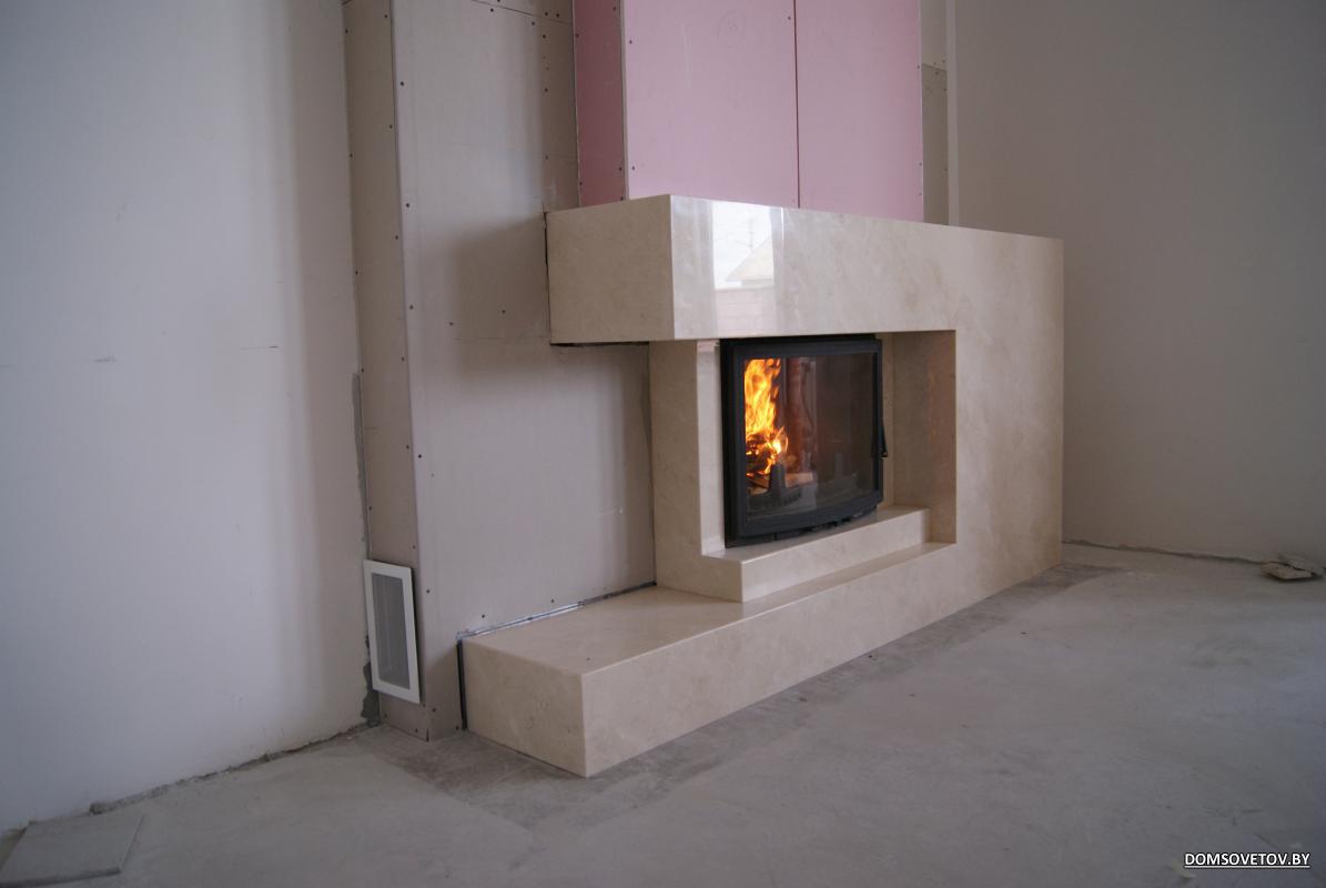

GIM 18.03.2017 18:36
Камин. Всё бы ничего,только облицовка имеет немного не стандартные формы и размеры а по сему всё пришлось облицовывать по месту. Все углы зарезаны и склеены под 45 гр.Ширина камина более 2м
http://www.domsovetov.by/imagehostin...d51b135e66.jpg
http://www.domsovetov.by/imagehostin...d52b3a80e8.jpg
sergN 18.03.2017 21:10
неплохо. однако.
без наворотов. в стиле минимализма..но с мрамором(кубизм по-беларусски..нежный такой)

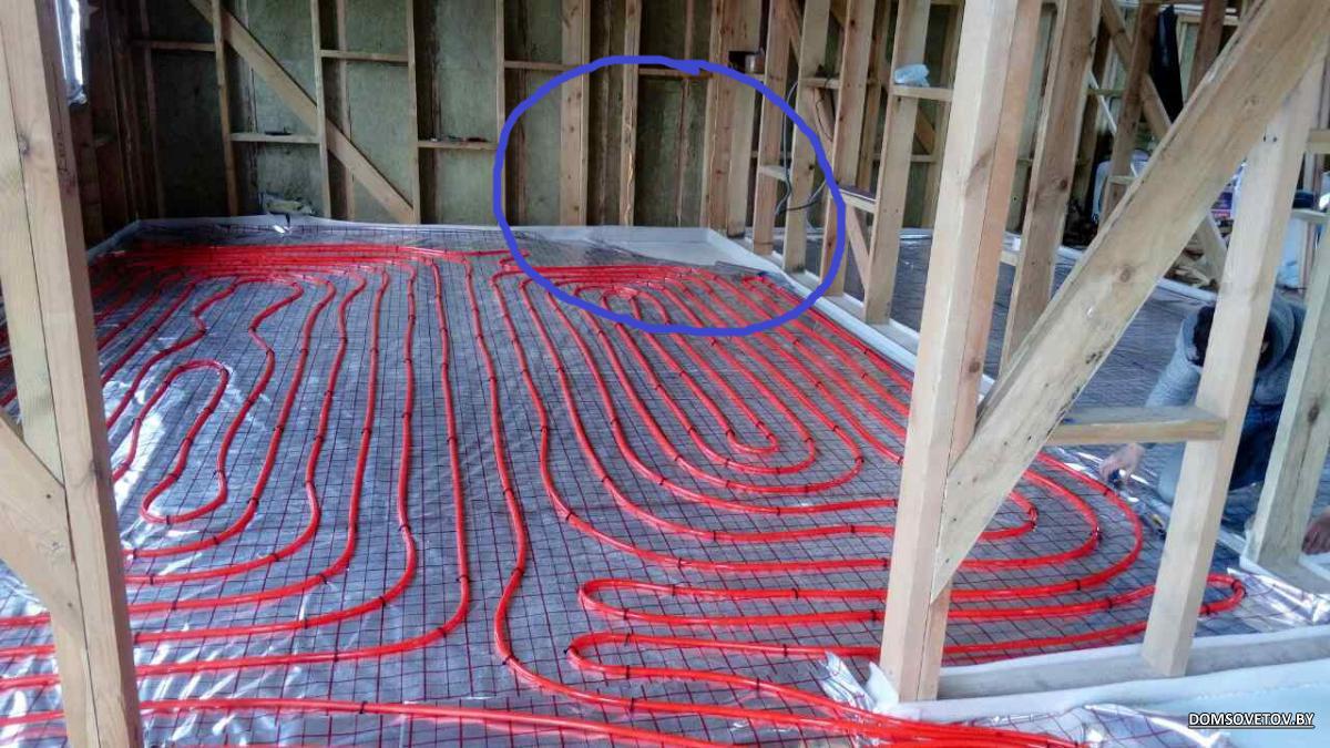

TatyanaRazumova 28.04.2017 13:40
Господа!
Хочу камин
http://www.domsovetov.by/imagehostin...31b28a0493.jpg
пока что на стадии заливки чистовой стяжки
http://www.domsovetov.by/imagehostin...1eeb9cb4e.jpeg
Камин носит чисто декоративный характер.
Чем лучше закладывать стену за камином? Есть соображения заложить ЦСП плитой 10мм
Может, есть мнения по расстоянию от угла, сколько оставлять? Пока заливку не сделали, можно подвинуть/исправить. Оставили по 150 см.
IvGrin 28.04.2017 15:42
По камином ТП, вообще, противопоказан.
Не желательно иметь ТП под унитазом и там, где будет холодильник.
У меня под камином залит бетонный пирог в 30 см. с арматурой.
От стены печник заложил красным кирпичом для перестраховки. Сама стена (межкомнатная перегородка) из пенобетонных блоков.
Консультант из каминного салона, где покупалась топка, просмотрев фото сказал, что такая перестраховка была излишней. Доп. изоляции для каминной топки, если стенка из пенобетона, не требуется.
