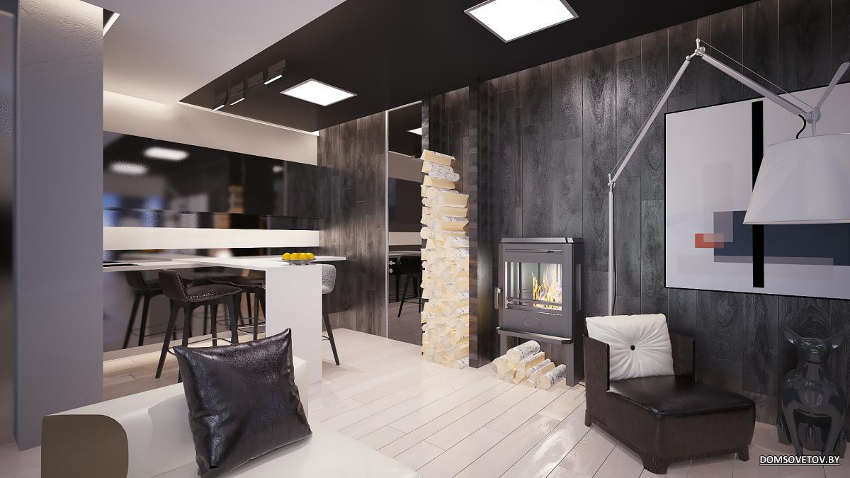

AAR 07.02.2016 18:06
вот как то так хочу камин:
http://www.domsovetov.by/imagehostin...75d65bc969.jpg
Димакратия 07.02.2016 18:58
Сам рисовал или дизигнер?
Прикольная дверь - имхо надо будет немного топориком подтесать темный потолок, чтобы открывалась.
Не совсем понятно, кто будет смотреть на огонь - вид на огонь только с одного из стульев.
Выходить из парной "в стол" - это тоже прикольно :).
Имхо ближе метров двух от камина будет "мертвая" зона, где находиться можно только ограниченное время.
Каминчик какой-то совсем не дизигнерский...
Электрокаменка - хорошее решение (особенно для ленивых и практичных :)).
Приток воздуха в парилке откуда будет организован?

AAR 07.02.2016 19:58
Дим, это вход в раздевалку ) чтобы русалкам было где переодеться ))
Приток - пока не думал ... где то в полу наверное проложим...
По камину - в целом согласен ) он скорее только для того, чтобы если компания собралась и попарилась - посидеть под треск поленьев... если не придумаю способа простого его туда поставить - уберу...
