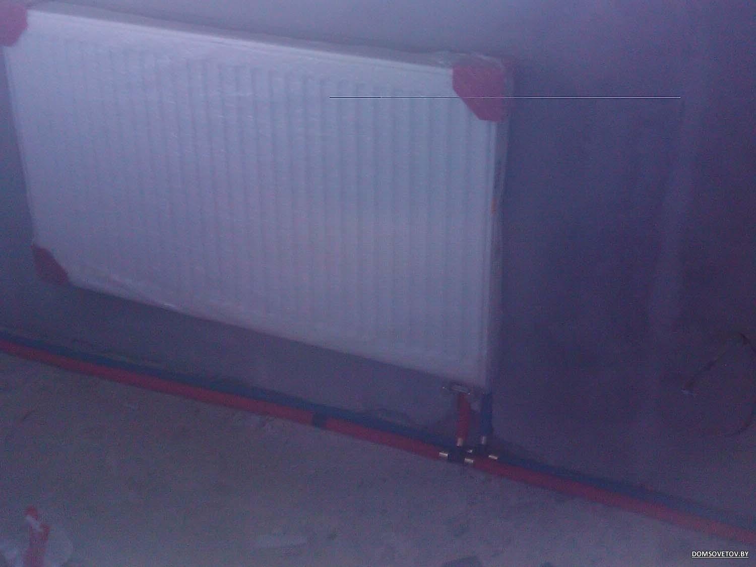

adf 20.03.2013 21:32
Сообщение от Felix (Сообщение 133274)
Вот так мне сделали разводку к радиаторам.
Рабочий вариант или дом сразу в Гатово на свалку?

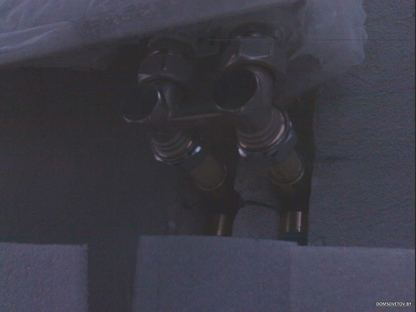

Нижнюю подводку из стены от п\э трубы к стальным радиаторам делали никелированными трубками. Трубки выходят из стены под радиатором и не заметны и удобны. Если фото тех времен найду-повешу.
sergN 20.03.2013 21:44
adf, вот и сравним.
долбить стену при наличии нижнего подключения..?оооооо
это круто...

Felix 20.03.2013 22:25
Сообщение от sergN (Сообщение 133301)
adf, вот и сравним.
это круто...
Ну это типа наоборот круто. Когда трубы из пола торчат считается некомильфо :)
На скорость не влияет но и не эстетично.

Сообщение от adf (Сообщение 133296)
http://www.domsovetov.by/imagehostin...9fe0cbeea5.jpg
Наверное вот так?
Мне сантехники сказали, сделаем вот так как у меня. Говорили что так и надежнее (меньше деталей, меньше соединений) и дешевле за счет экономии на этих отводах. Я согласился. В принципе все нормально и красиво получается, если бы не потекшие пару радиаторов, которые пришлось переделывать.

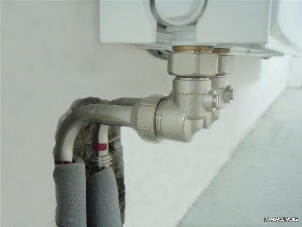

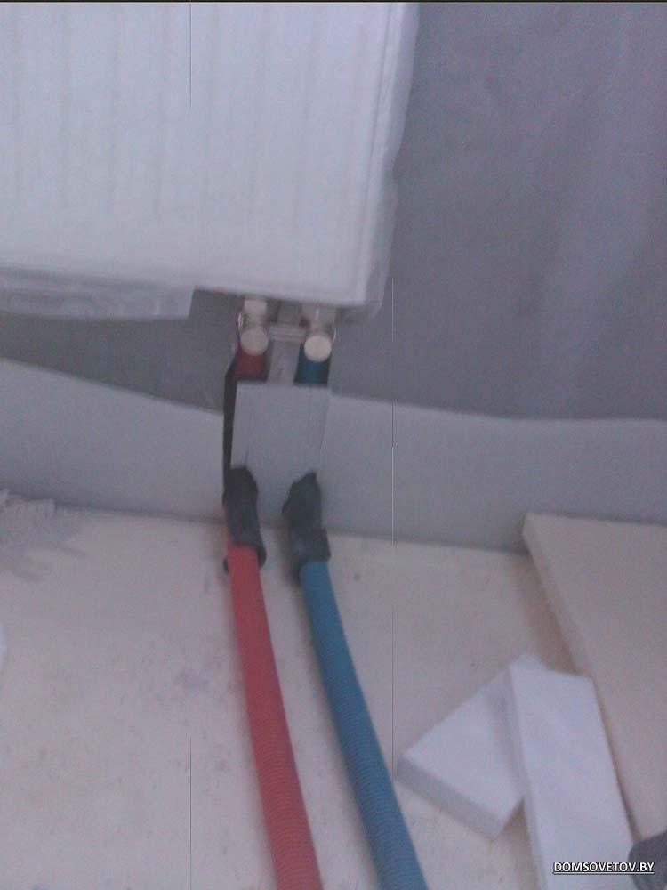

-AD- 20.03.2013 22:40
я себе при нижнем подключении делал выход из стены. правда, не как у Felix-а. использовал один угол на 90 гр. + проводник для трубы. трубы Pex.
выход из пола мне тоже не понравился.
сорри за фото - телефонhttp://www.domsovetov.by/imagehostin...a0278531e1.jpghttp://www.domsovetov.by/imagehostin...a0279cb3ba.jpg

adf 20.03.2013 22:49
Сообщение от Felix (Сообщение 133308)
Именно так.
После финишной отделки радиатор висит как бы сам по себе, без видимых глазу труб и подводов.
Так, как сделано у вас-п\э труба из стены выгнута под 90 гр., даже без фиксирующих металлических уголков-накладок, я бы переделал.
-AD- 20.03.2013 22:54
sergN, ну не надо так категорично.
http://www.domsovetov.by/imagehostin...a058477dfe.jpg
sergN 20.03.2013 23:00
-AD-, у кана есть проходные никелированные костыли.
именно для этого места. они даже кривые-шобы не было видно ..
могу принять поправку- дескать лучше кусок в стене отбить , чем дырку в полу.
ДА. то не 1/3 стены , как у феликса.
(это касается и прокладки проводов в стене. ещё полгода и никто не будет штробить -будут резать болгарином с пылесосом.
уже поверьте...)
Felix 20.03.2013 23:43
Сообщение от sergN (Сообщение 133332)
Ну там всего 1/5 стены... ну может 1/4 в крайнем случае :) Стены не жалко. Штробу потом все равно замажут :)
А у КАНа есть вот эти отводы на 90 градусов для трубы диаметром 16?
---------- Сообщение добавлено в 22:43 ---------- Предыдущее было в 22:39 ----------
Сообщение от adf (Сообщение 133326)
У меня таже фигня. Только угол не 90 градусов, а от 70 до 90....
Я бы тоже переделал но где взять такие комплектующие? Я уже молчу где взять специалистов которые бы грамотно переделали :(
А на счет этих мтеаллических уголков-накладок... Зафиксированная труба в бетоне это будет не одно и то же?
Если бы делал второй раз, то полиэтилен не использовал бы. Специалисты тут нужны. Я на город только одних и нашел, так они накосячили и в Россию с?*лись
