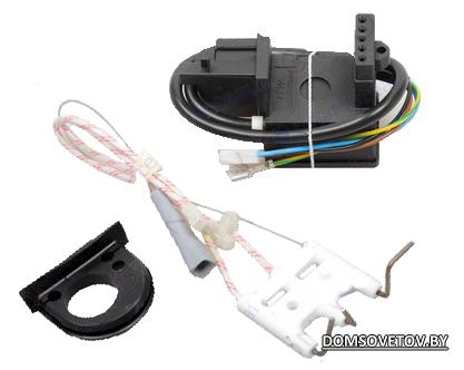

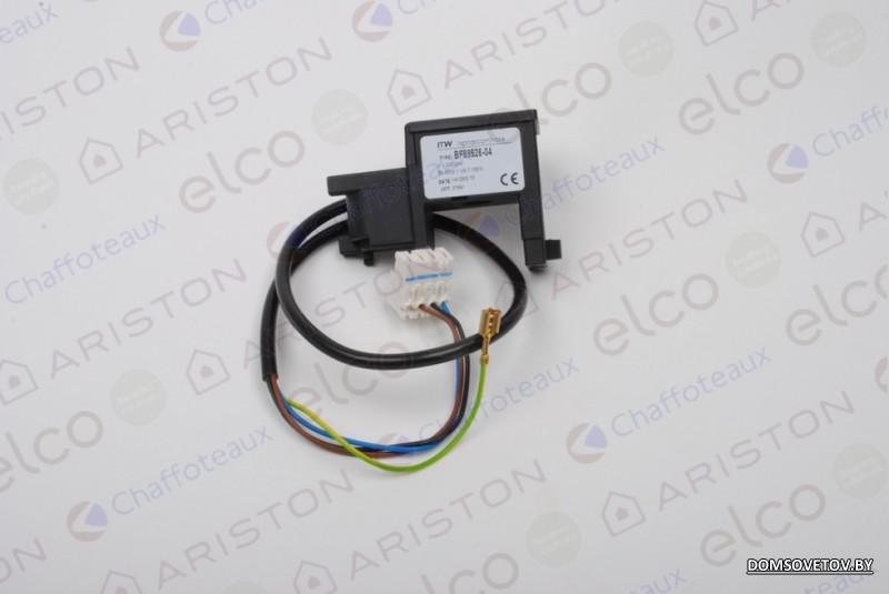

Наверное 501 ошибка, тк нет там S.
Не зажёгся котёл, ушёл в критическую ошибку, поэтому и запуск только ручной. Безопасность.
Проверь контакты на генераторе розжига, может окислился или хреновый, поэтому через раз зажигает.
Ещё может быть воздух в трубе, котёл отрубает, но это обычно при первом пуске котла, тогда раза три резет и всё работает.
Для начала всё же контакты проверяем... а в случае чего звонок в обслуживающую организацию, пусть проверяют и давление газа и электрод
Антон-Брест 29.02.2016 21:13
Да 501 ошибка, присмотрелся в инструкцию.
А где искать контакт генератора розжига?
Первый раз вспомнил что запустился с 3 раза, а вот вторай с первого.
Давление газа у меня чуть выше допустимого минимума
Славка 29.02.2016 21:31
http://www.domsovetov.by/imagehostin...48e00cab3a.jpg http://www.domsovetov.by/imagehostin...48e7c0634d.jpg
