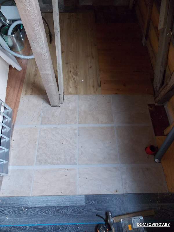

Поверх черновой доски кладу ламинатные листы.

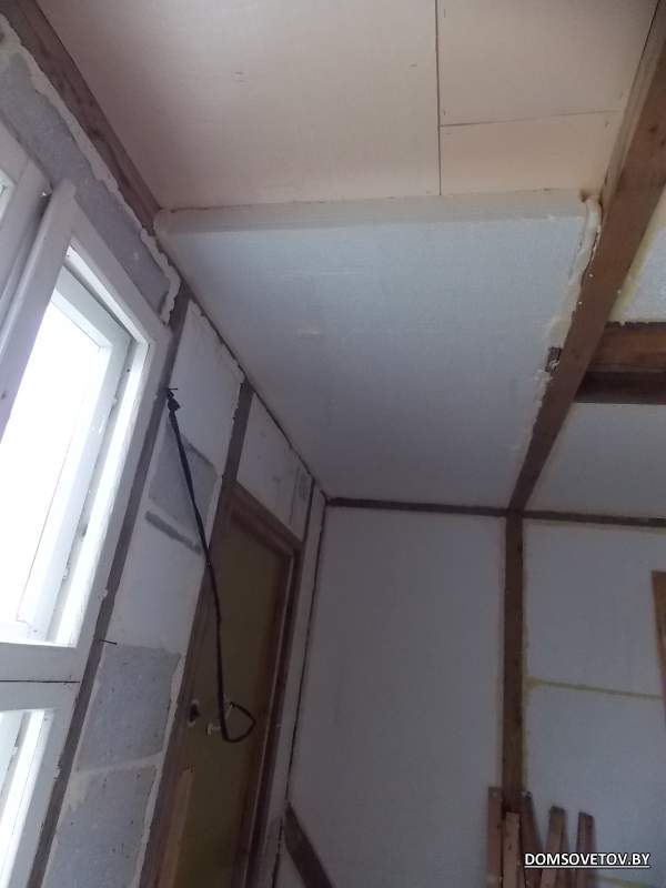

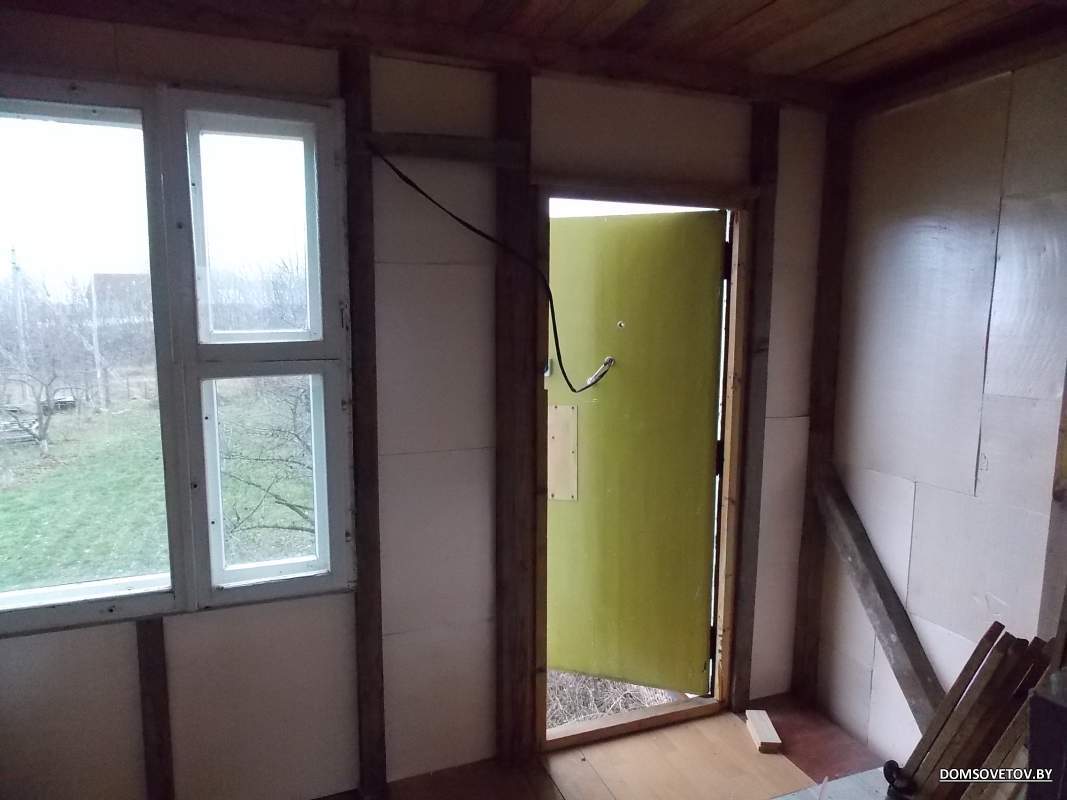

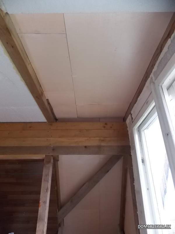

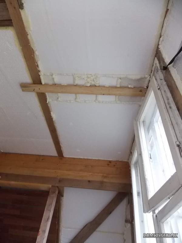

Обшиваю в несколько слоев тонкими листами xPS и запениваю пенопласт.
http://www.domsovetov.by/imagehostin...8643a94c3b.jpghttp://www.domsovetov.by/imagehostin...8646f458fb.jpg
http://www.domsovetov.by/imagehostin...864b142d2e.jpghttp://www.domsovetov.by/imagehostin...864f701587.jpg
ozzie 29.11.2013 16:44

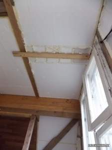

Заканчиваю с обшивкой и утеплением всей комнаты.
http://www.domsovetov.by/imagehostin...88d7b34022.jpghttp://www.domsovetov.by/imagehostin...88e5387583.jpghttp://www.domsovetov.by/imagehostin...88e8925f41.jpg

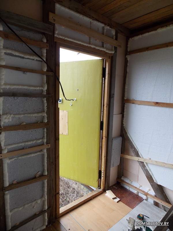

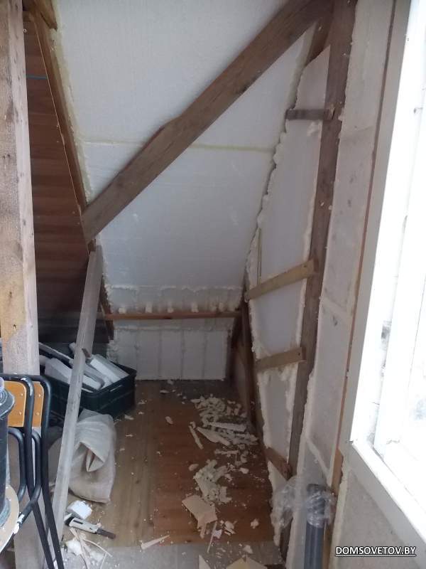

Не писалось зимой, но кое-что делалось.

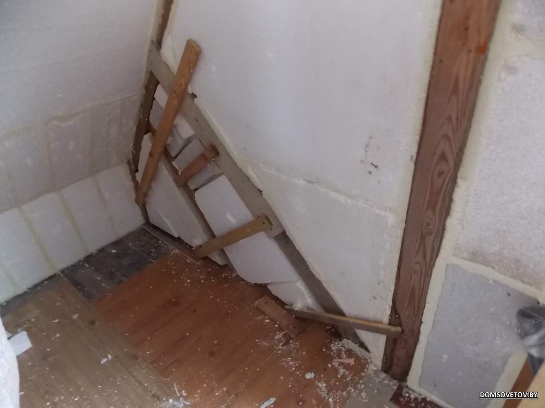

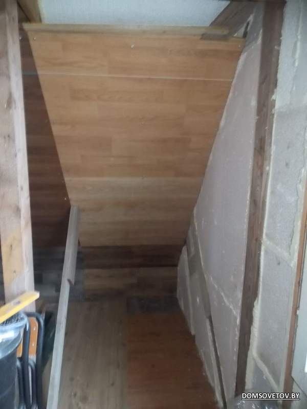

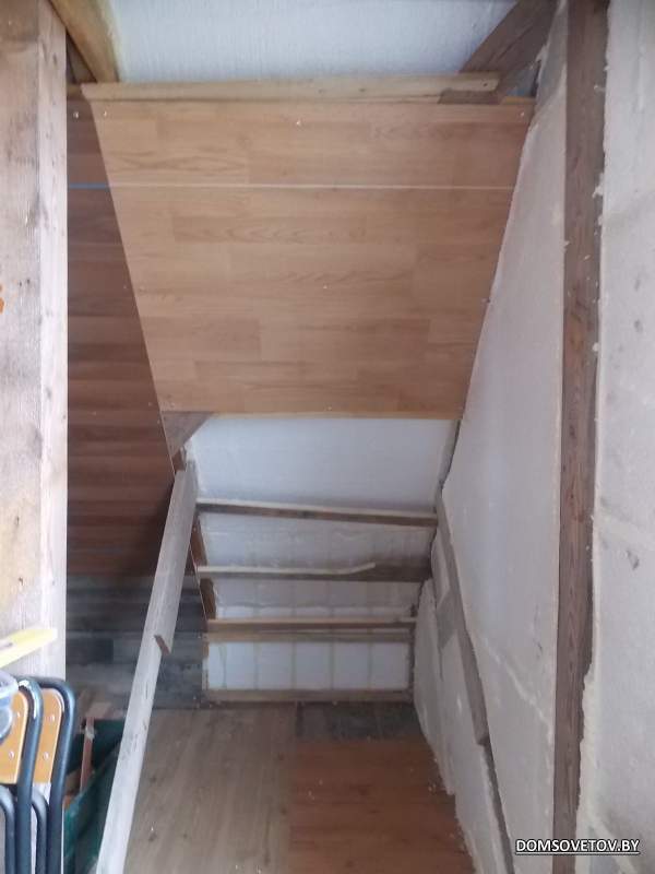

Частично зашил нишу в кладовочке.
http://www.domsovetov.by/imagehostin...4800358f8c.jpghttp://www.domsovetov.by/imagehostin...48031b113d.jpg

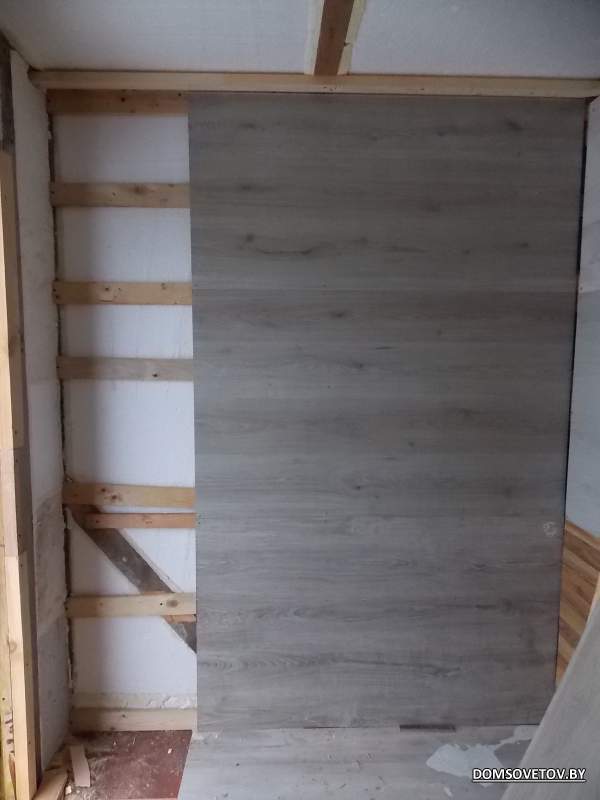

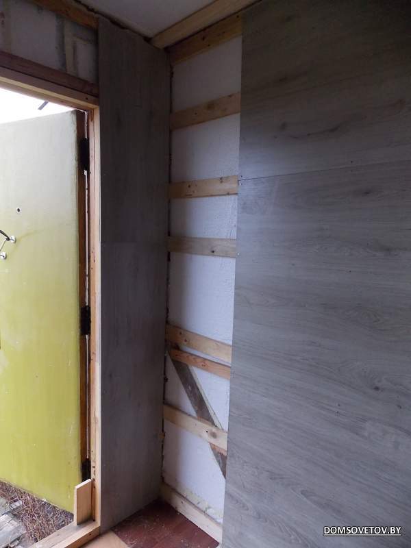

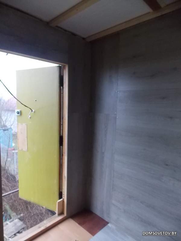

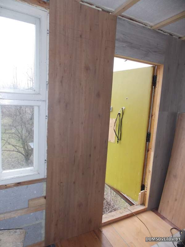

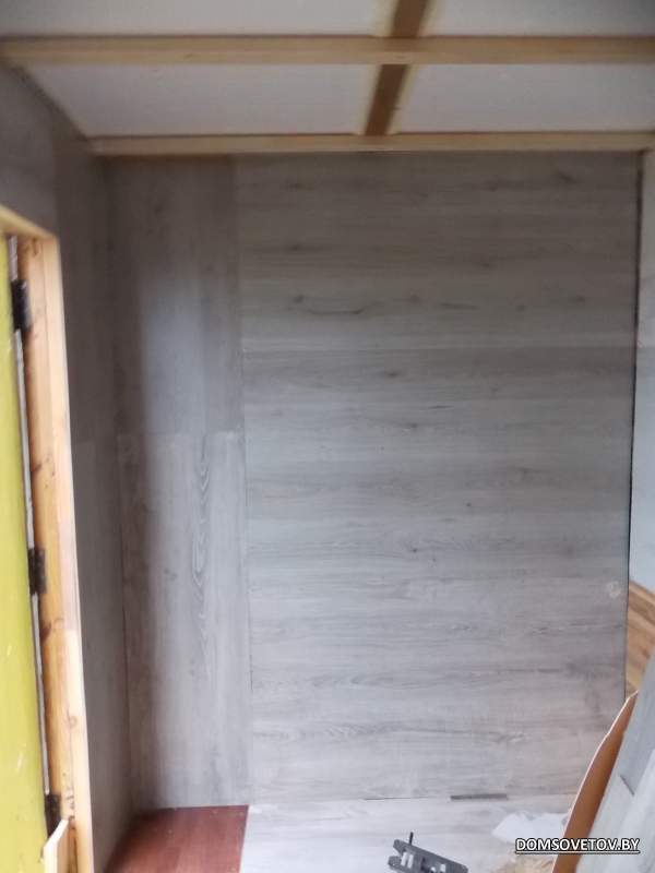

Стенку у входа (район прихожей) стал обшивать ламинатными панелями сизого цвета.
http://www.domsovetov.by/imagehostin...4809fde277.jpghttp://www.domsovetov.by/imagehostin...480e7d3d81.jpg
http://www.domsovetov.by/imagehostin...48164e8cb4.jpghttp://www.domsovetov.by/imagehostin...481c3e3355.jpg

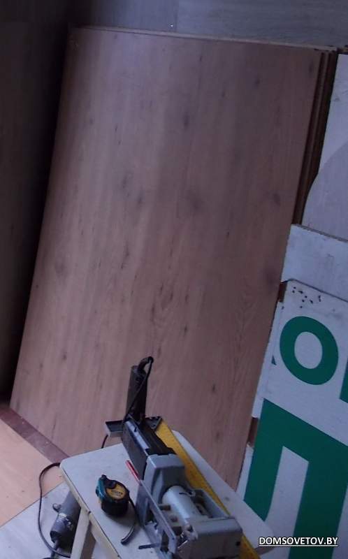

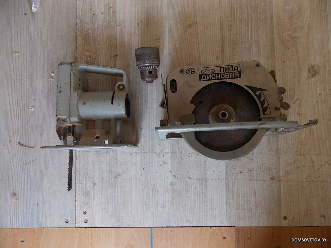

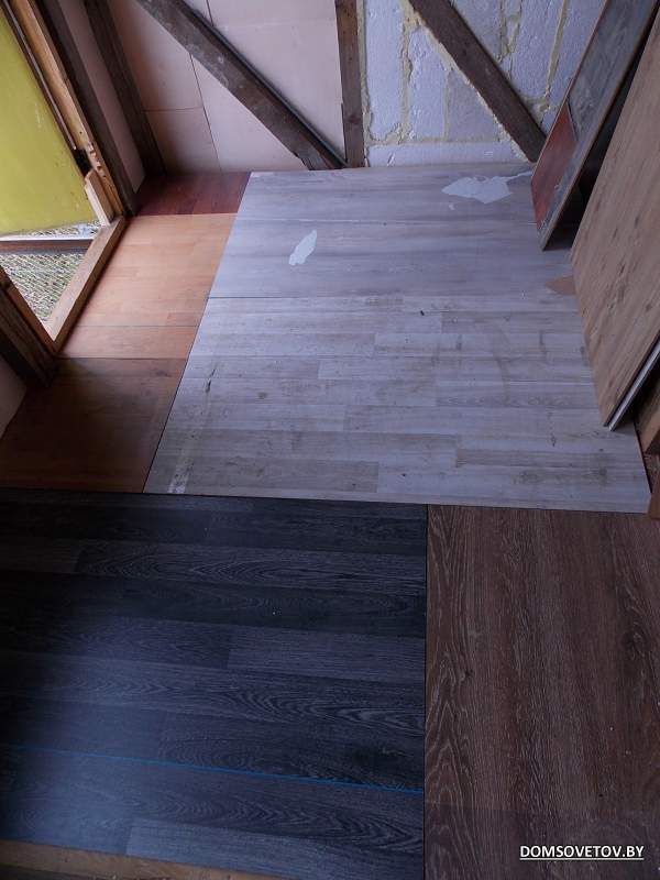

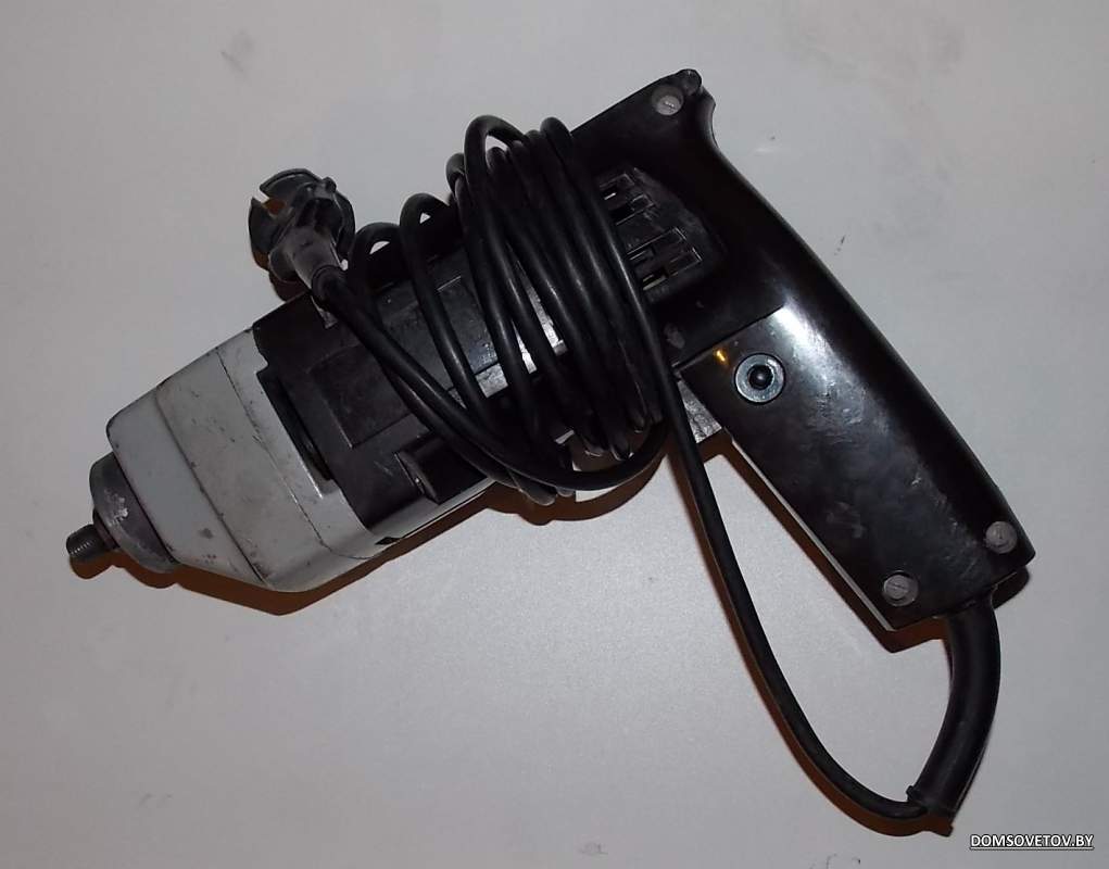

Обеденную зону начал обшивать другим цветом. Итак хорошо, что из имеющихся разноцветных листов ламината удается обойтись 2-мя/3-мя цветами, а не полной мозаикой.

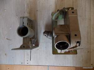

Начал, потому что не успел закончить, как постепенно вышел из строя мой старый добрый помощник - набор из ростовской дрели и насадок (лобзик и дисковая пила от Беломо), верой и правдой отслуживший мне 23(!) года.
Сперва полетело крепление у дисковой пилы, затем треснул алюминиевый зажим у лобзика, продолжал их эксплуатировать, но неделю назад полетел якорь в дрели.
23 года - ни одного ремонта. И ушли вместе.
Дрель уже прикупил, очередь - за лобзиком.
http://www.domsovetov.by/imagehostin...5d064e5052.jpghttp://www.domsovetov.by/imagehostin...5d1de37a41.jpghttp://www.domsovetov.by/imagehostin...5d0c5d9f3e.jpg
http://www.domsovetov.by/imagehostin...5d0f4b58af.jpghttp://www.domsovetov.by/imagehostin...5d14b73904.jpg
