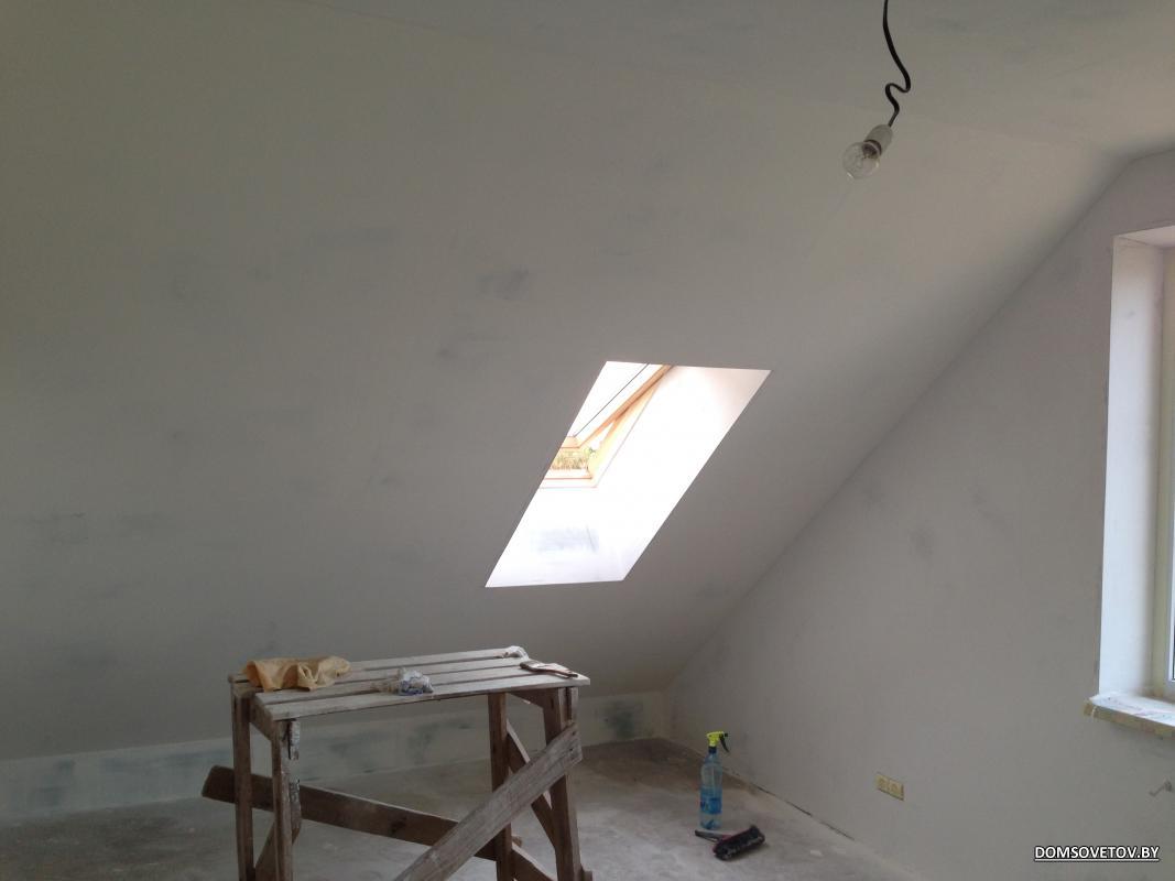

История отделки детской спальни

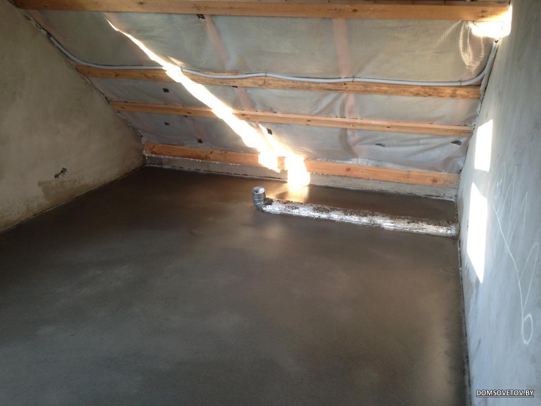

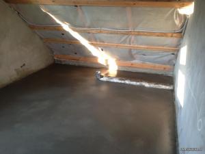

До этого полностью переложили утеплитель, ибо кровельщики сделали "ему сойдет". Плиты перекрытия утеплили ЭППС 50 мм.
Вот залили стяжку
http://www.domsovetov.by/imagehostin...30a87a963f.jpg

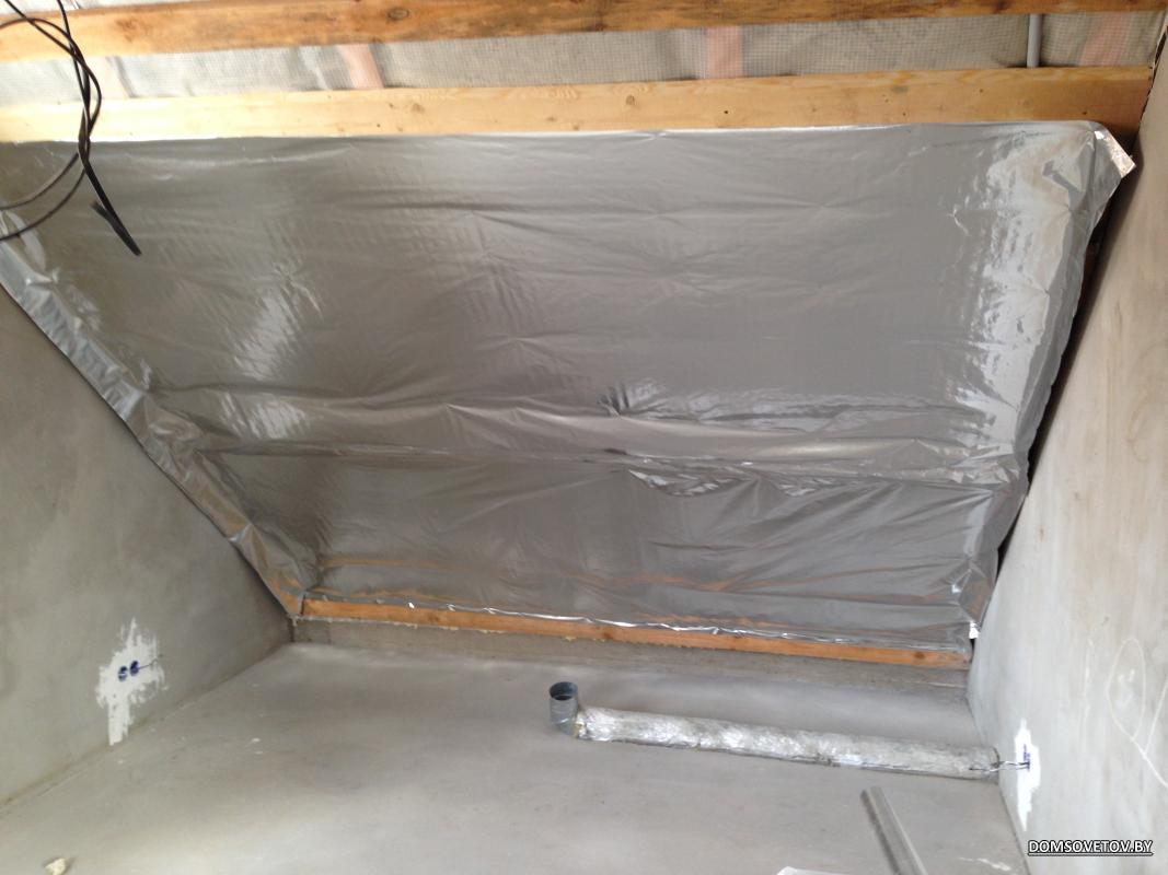

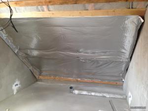

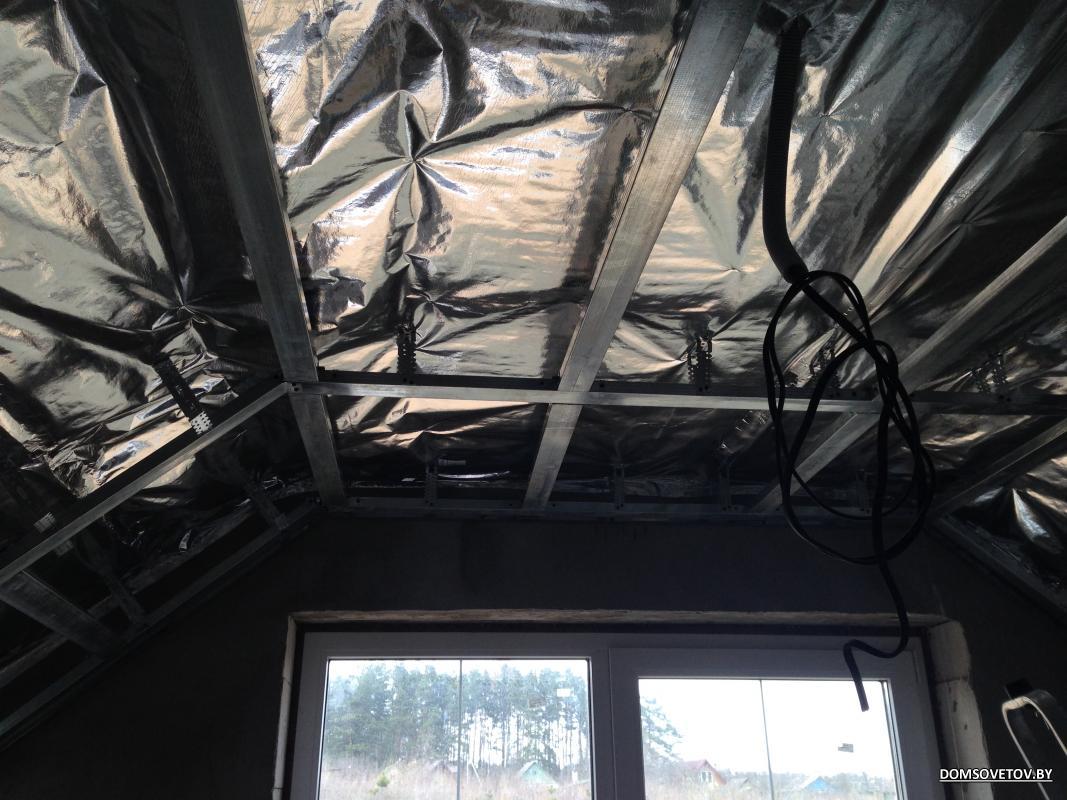

Раскатываем пароизоляцию, почему еще раз? да потому как штукатуры обрезали первый слой пароизоляции по стыку потолок-стена (мешала она им, приклеенная к стене) так, что вся вата по краям была снаружи...
http://www.domsovetov.by/imagehostin...30c035a009.jpg

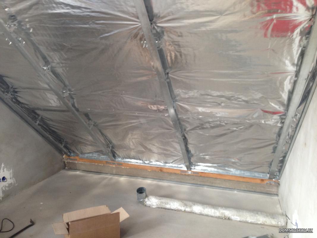

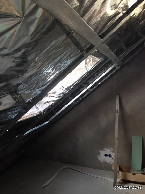

Вот собираем потолочный каркас:
http://www.domsovetov.by/imagehostin...30a960edb6.jpghttp://www.domsovetov.by/imagehostin...30a911ebac.jpg

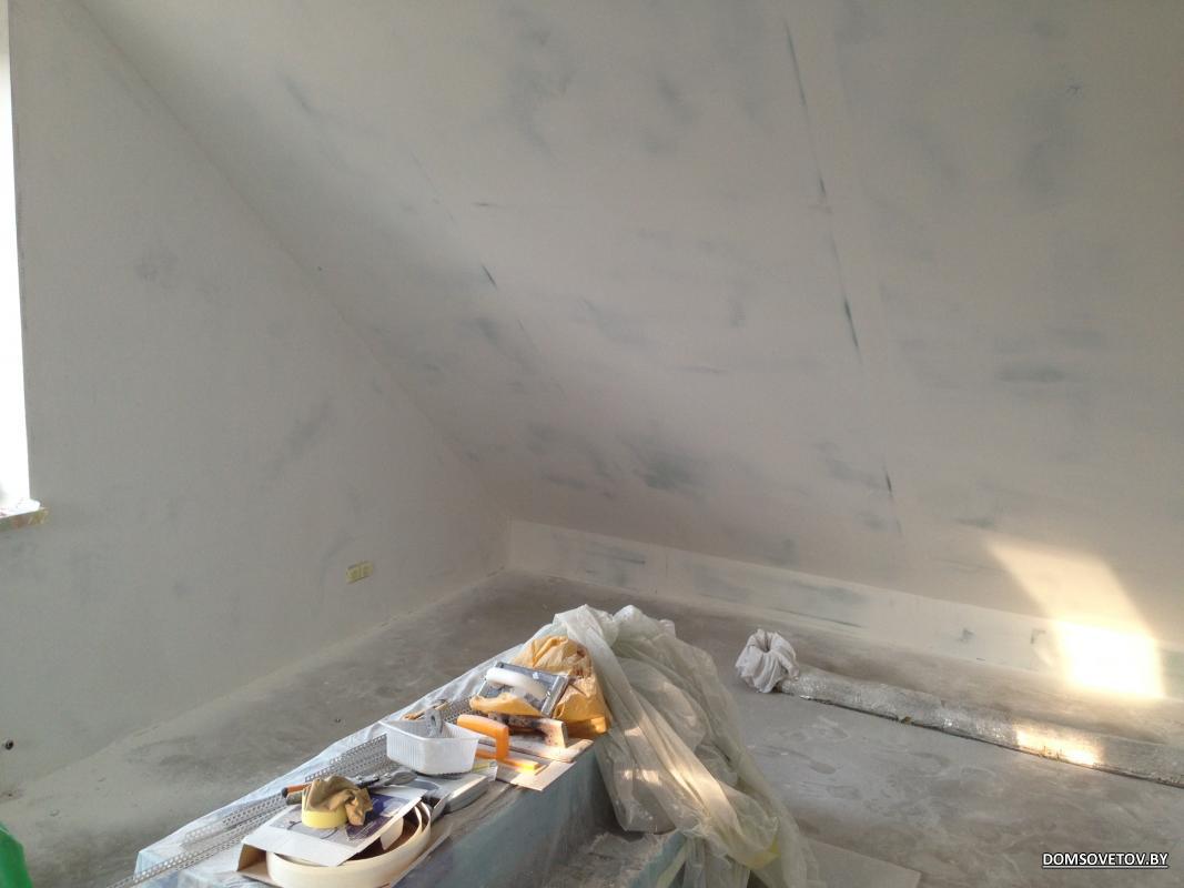

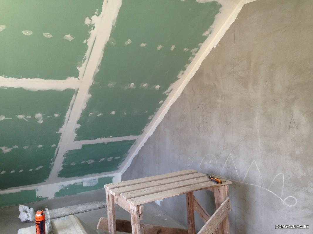

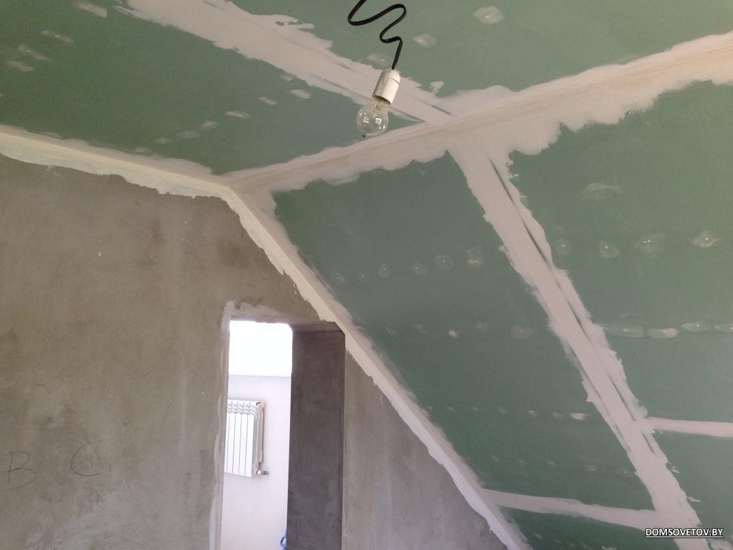

Гипс закрепили, швы лист-лист проклеивали серпянкой, стыки потолок-стена и потолок-потолок проклеивали вот таким вот бумажным уголком.
http://www.domsovetov.by/imagehostin...31a6cf0425.jpg
http://www.domsovetov.by/imagehostin...310b8aa602.jpghttp://www.domsovetov.by/imagehostin...310bcbfdb7.jpghttp://www.domsovetov.by/imagehostin...310c10c2d1.jpg
Шпаклевание
http://www.domsovetov.by/imagehostin...310c6a38b1.jpghttp://www.domsovetov.by/imagehostin...310d550203.jpg
Китайские стеклообои - мелкая рогожка
http://www.domsovetov.by/imagehostin...314a9ec7fd.jpg

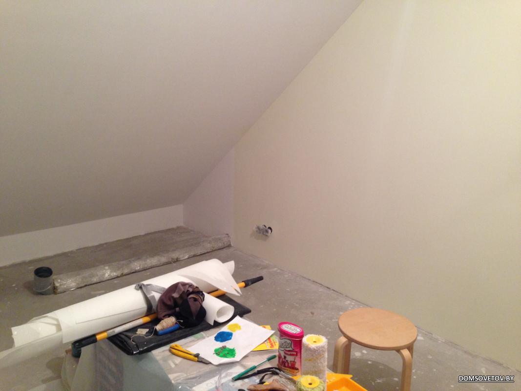

База - Dulux Acryl Matt в 1 слой
Красим Джокером в 2 слоя - цвет стен фотик передал абсолютно неправильно
http://www.domsovetov.by/imagehostin...314b4b2e03.jpg

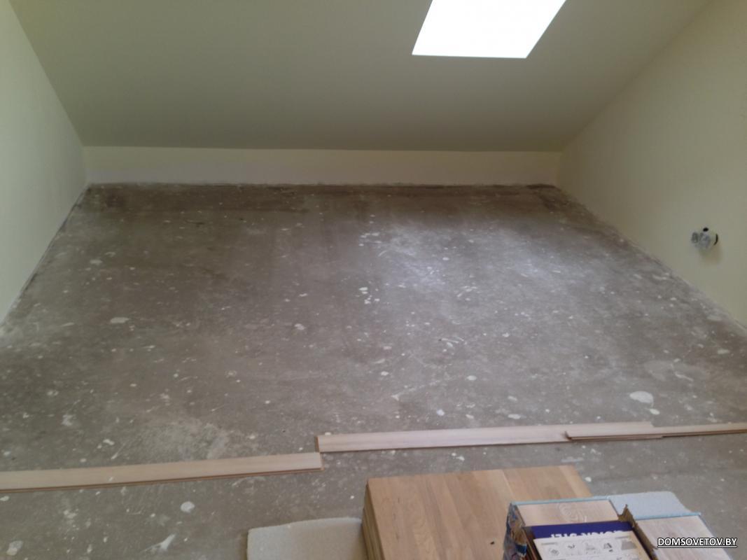

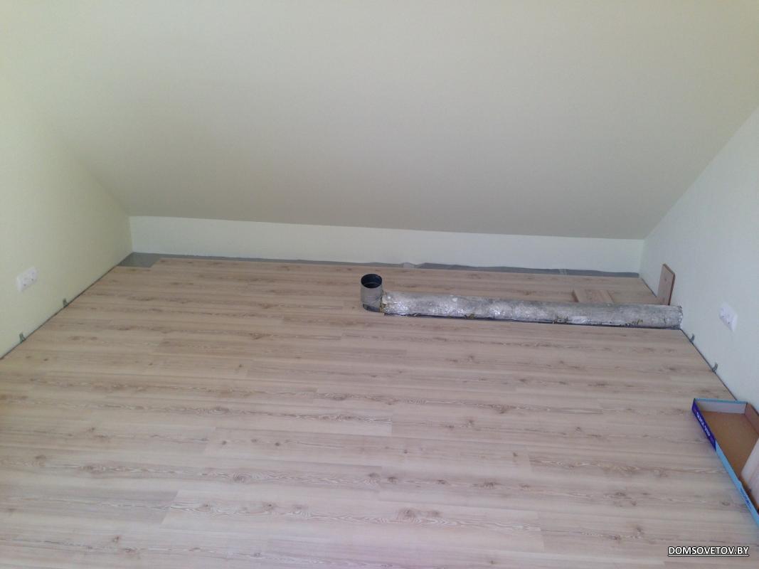

Кладем ламинат QuickStep
http://www.domsovetov.by/imagehostin...314c4b7fef.jpghttp://www.domsovetov.by/imagehostin...314c92969e.jpg

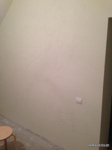

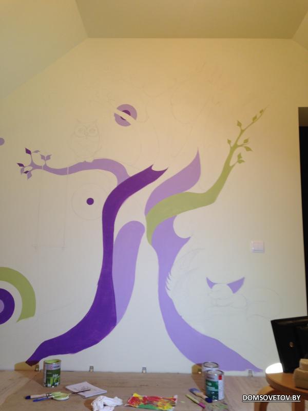

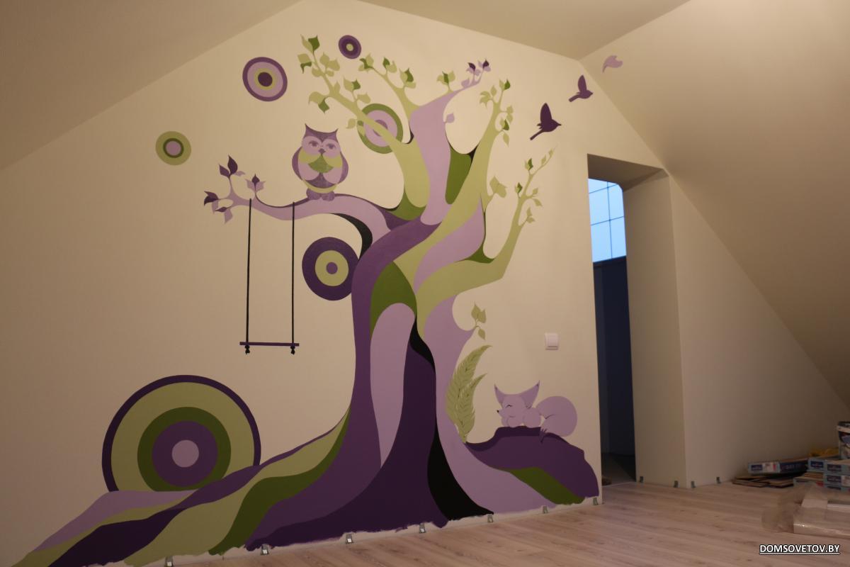

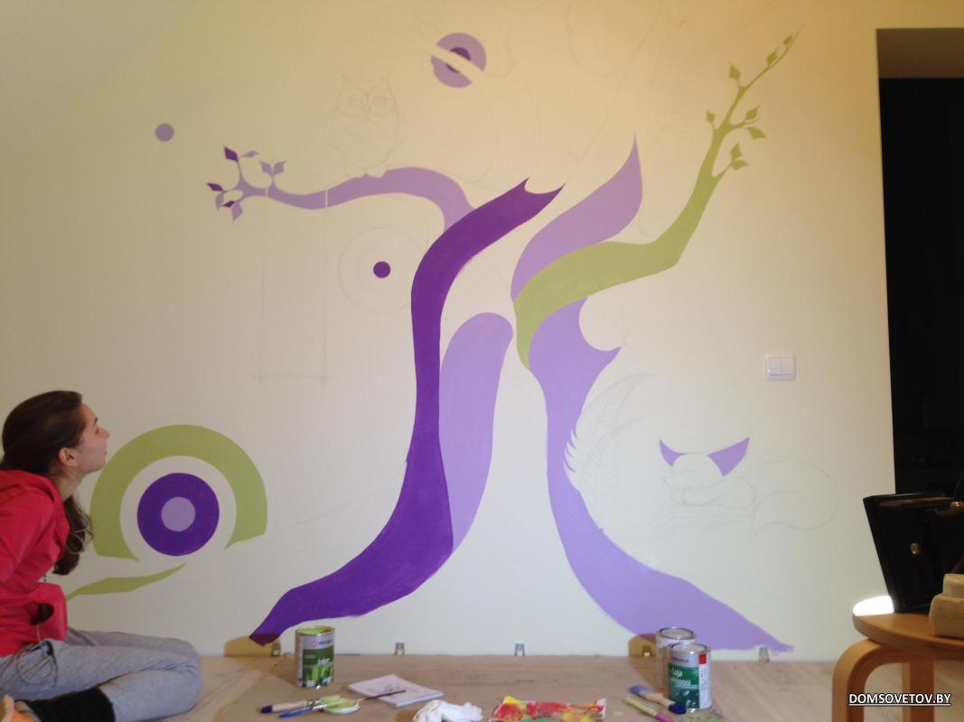

Подбор палитры красок для росписи стен
http://www.domsovetov.by/imagehostin...31fff9fd2d.jpg

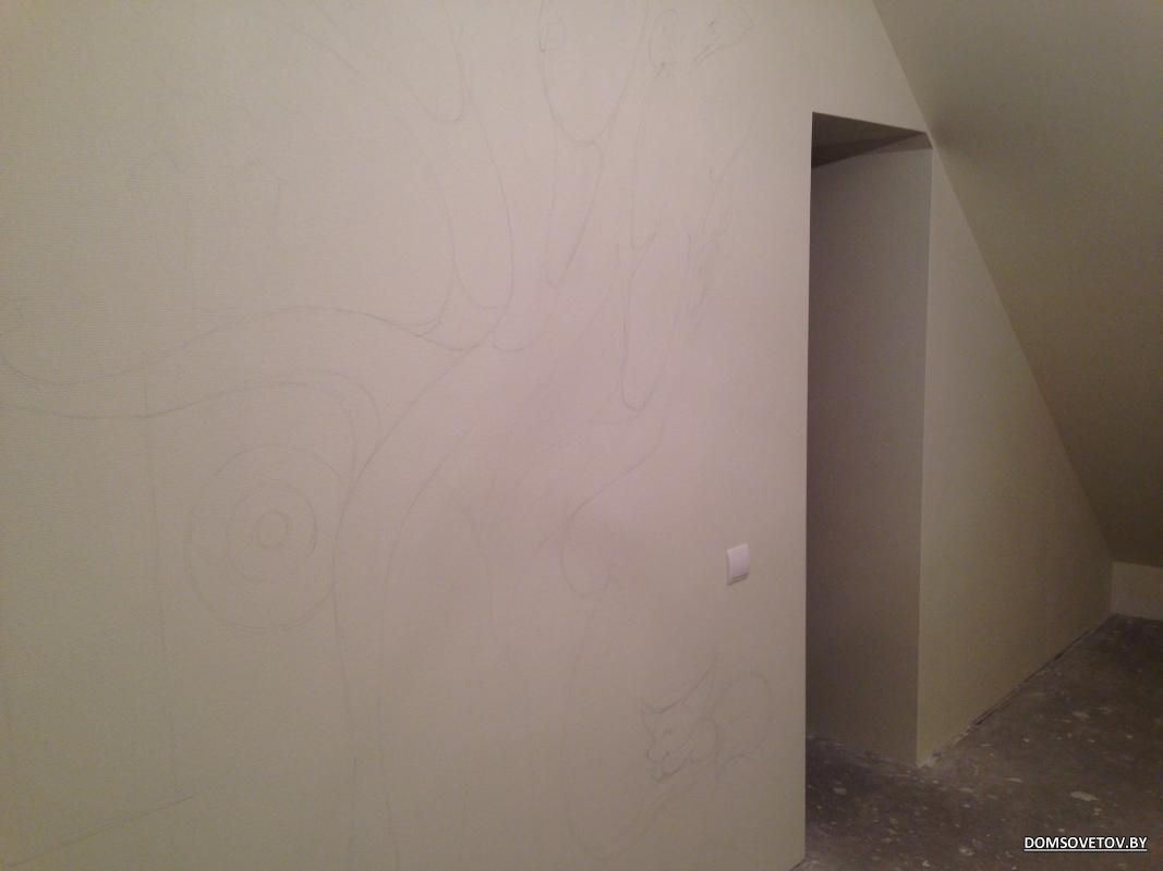

Художница-дизайнер рисует драфт карандашом:
http://www.domsovetov.by/imagehostin...314bc8381f.jpghttp://www.domsovetov.by/imagehostin...314beccfde.jpg
Сам процесс
http://www.domsovetov.by/imagehostin...31f7073402.jpghttp://www.domsovetov.by/imagehostin...3190b71193.jpg

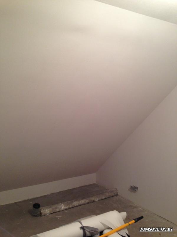

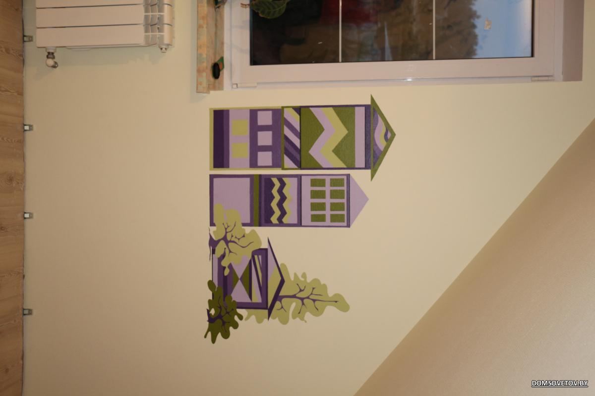

А вот финальный результат
http://www.domsovetov.by/imagehostin...318de18827.jpghttp://www.domsovetov.by/imagehostin...3198ee0cdb.jpghttp://www.domsovetov.by/imagehostin...3199907098.jpg
OFF: блин не знаю почему последние 2 фото перевернуты, видимо при загрузке фото на сервер и создании из него превью не там берется jpeg rotation или EXIF orientation. Вопрос к админам видимо...

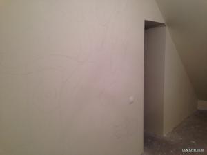

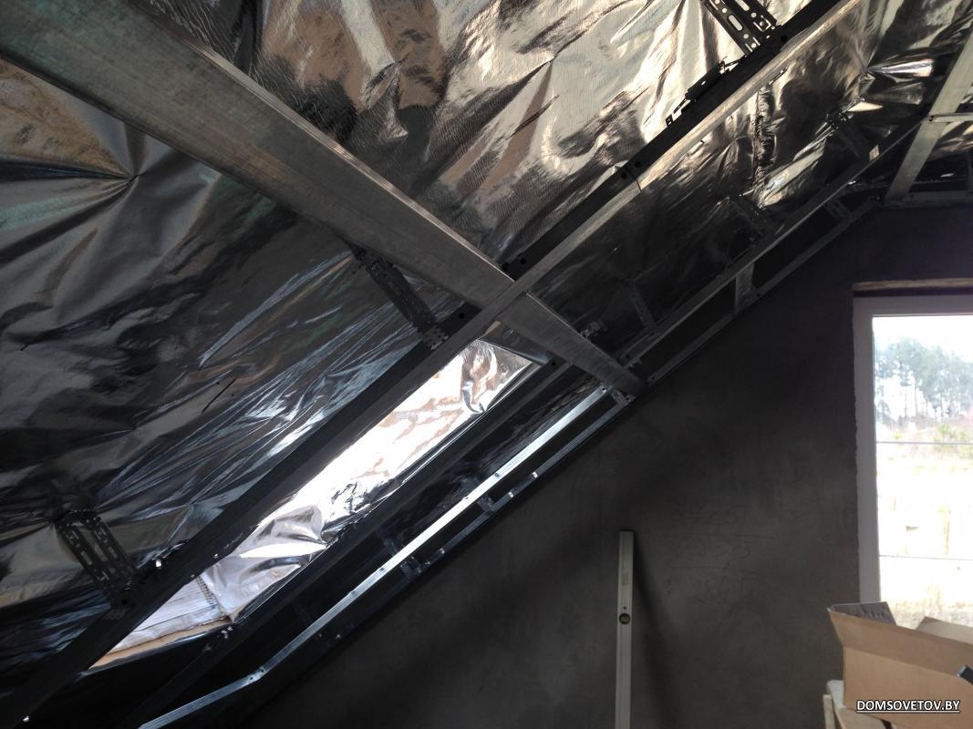

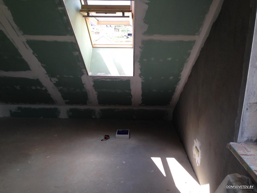

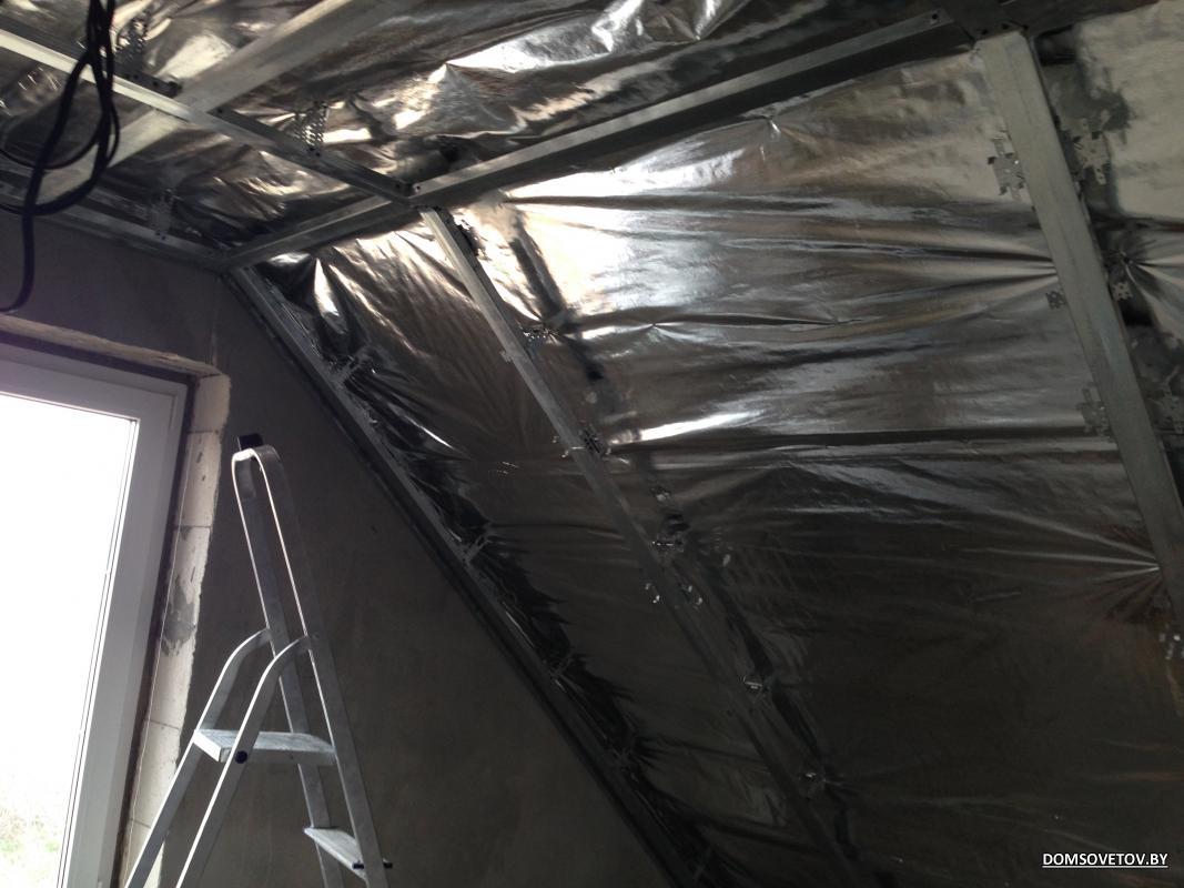

7777 18.11.2014 20:31

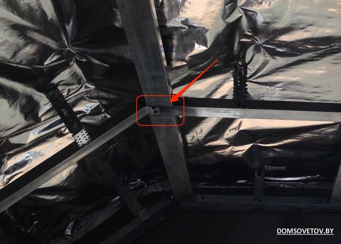

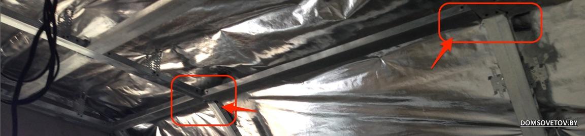

а есть ли фото гипсокартонных профилей на стыке скат-потолок? Хочу увидеть как это реализовано? и как решался вопрос крепления клопов в этом месте? У меня не всегда получалось там закрутить клопа, пока оставил как есть... но надо что-то придумать.
Carden 19.11.2014 09:45
7777, Да, хороший вопрос! Для меня, как для человека, кто делал это в первый раз, этот этап был геморойным.
1. Я брал клопы с округлой шляпкой (она просто меньше выступает за плоскость)
2. Если шляпки мешали во время крепления листа, я высверливал воронку в листе в этом месте и только тогда крепил.
На истину не претендую, возможно есть более грамотные решения...
Ниже все что есть фотки:
http://www.domsovetov.by/imagehostin...c3b5989282.jpghttp://www.domsovetov.by/imagehostin...c3b5d94235.jpghttp://www.domsovetov.by/imagehostin...c3b61e33f1.jpg
Попробовал увеличить ибо с приаттаченых выше может быть не видно ничего:
http://www.domsovetov.by/imagehostin...c3c66dd6ec.jpghttp://www.domsovetov.by/imagehostin...c3c678aa77.jpg

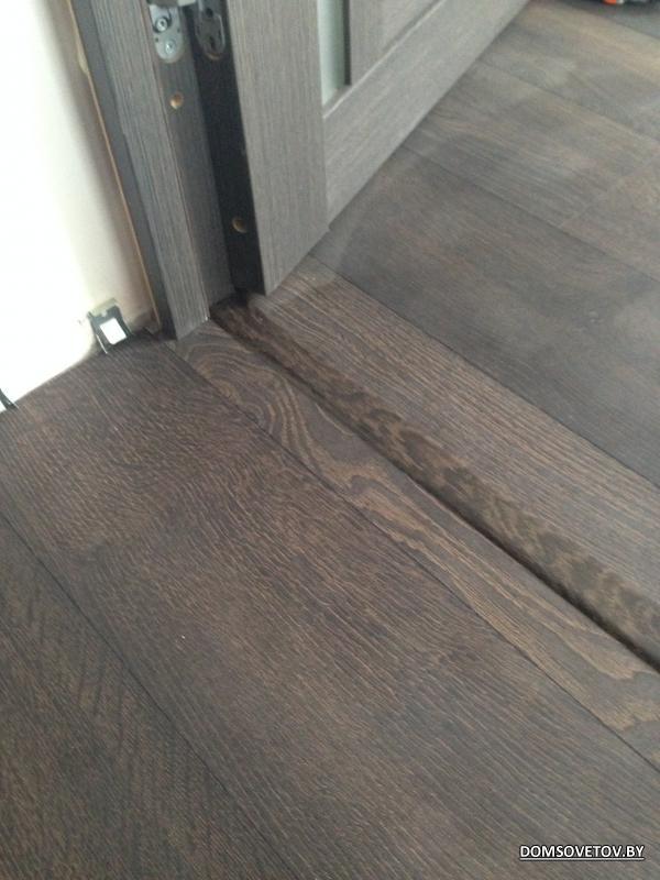

Carden 16.01.2016 10:37

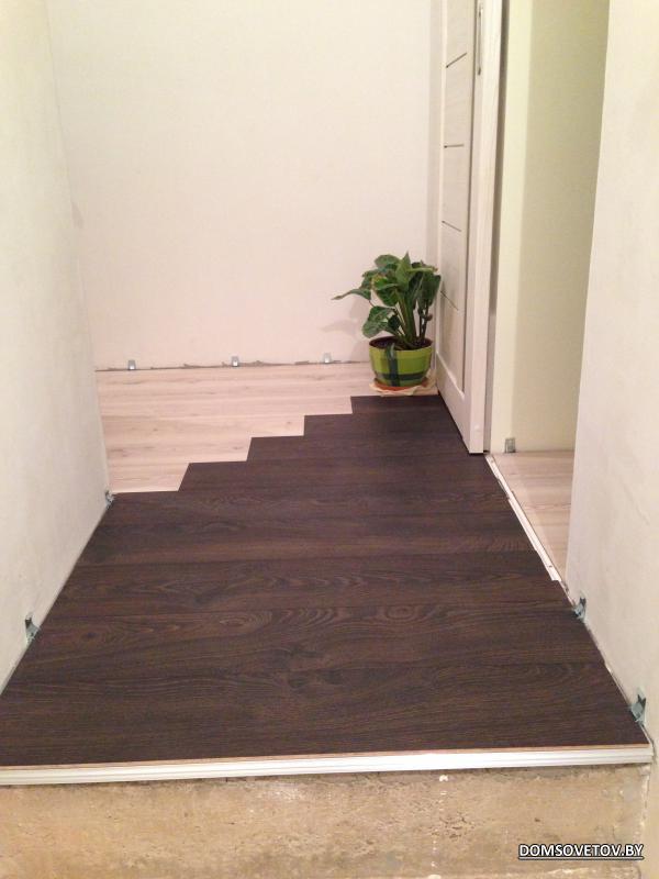

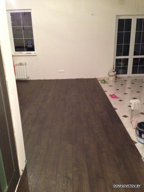

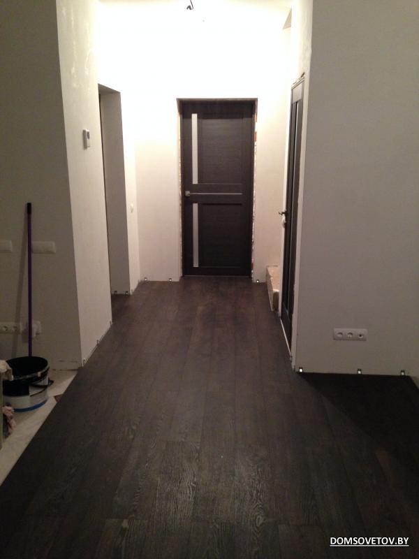

Укладка ламина на 1ом этаже
QuickStep QSM 039
Вот как-то так выглядела укладка ламината на 1ом этаже год назад:
http://www.domsovetov.by/imagehostin...9f127ae911.jpghttp://www.domsovetov.by/imagehostin...9f12bf40d0.jpghttp://www.domsovetov.by/imagehostin...9f132e9c42.jpghttp://www.domsovetov.by/imagehostin...9f13912cf7.jpghttp://www.domsovetov.by/imagehostin...9f13c65356.jpg

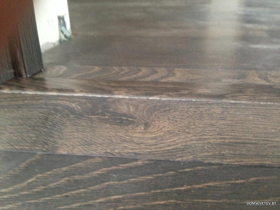

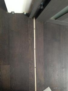

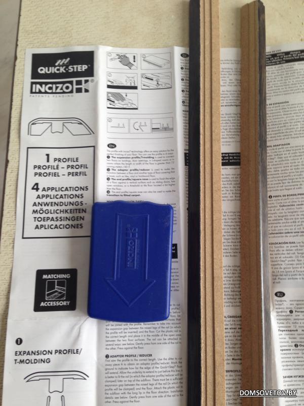

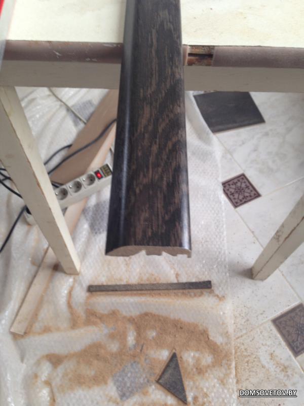

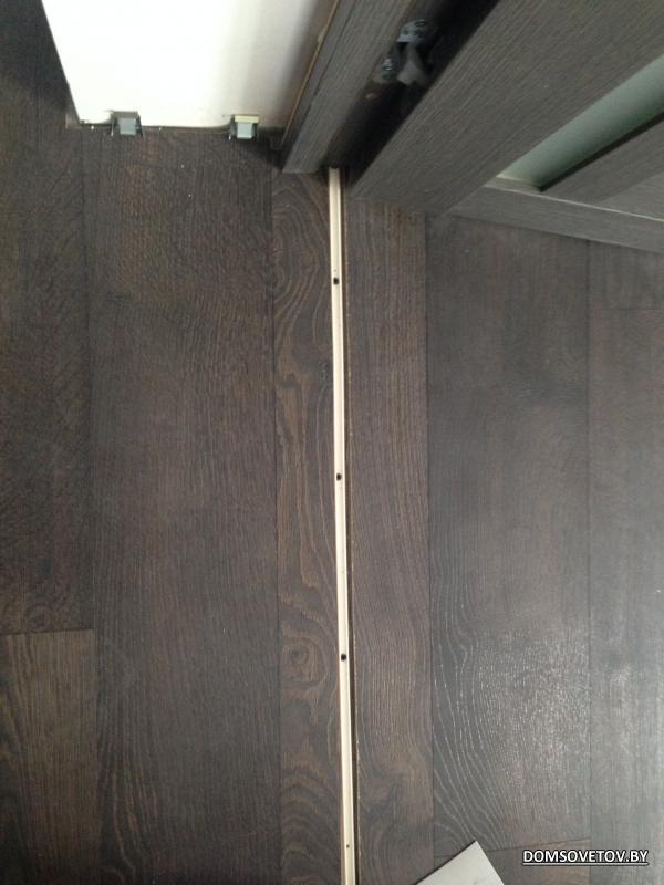

Вот так устанавливались пороги с использованием профиля Incizo:
http://www.domsovetov.by/imagehostin...9f1f304930.jpghttp://www.domsovetov.by/imagehostin...9f204657f7.jpghttp://www.domsovetov.by/imagehostin...9f1f5ce080.jpghttp://www.domsovetov.by/imagehostin...9f1fb68da0.jpghttp://www.domsovetov.by/imagehostin...9f1fda0974.jpghttp://www.domsovetov.by/imagehostin...9f1ffa9b82.jpg

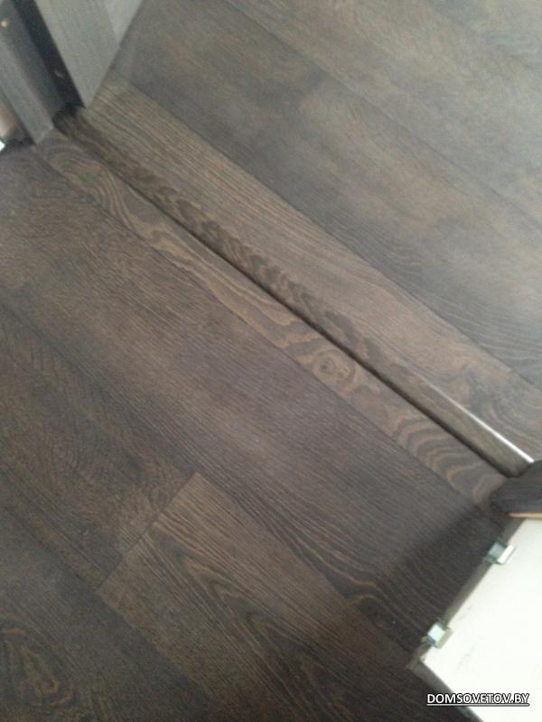

Так делались ступеньки:
http://www.domsovetov.by/imagehostin...9f278913cc.jpghttp://www.domsovetov.by/imagehostin...9f27b3f45c.jpg
На последнем фото видно как темный ламинат стыковался с ламинатом той же коллекции только светлым QST 056.

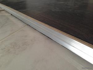

Carden 16.01.2016 10:48

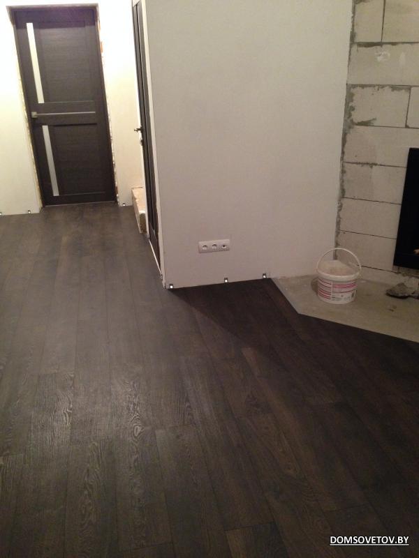

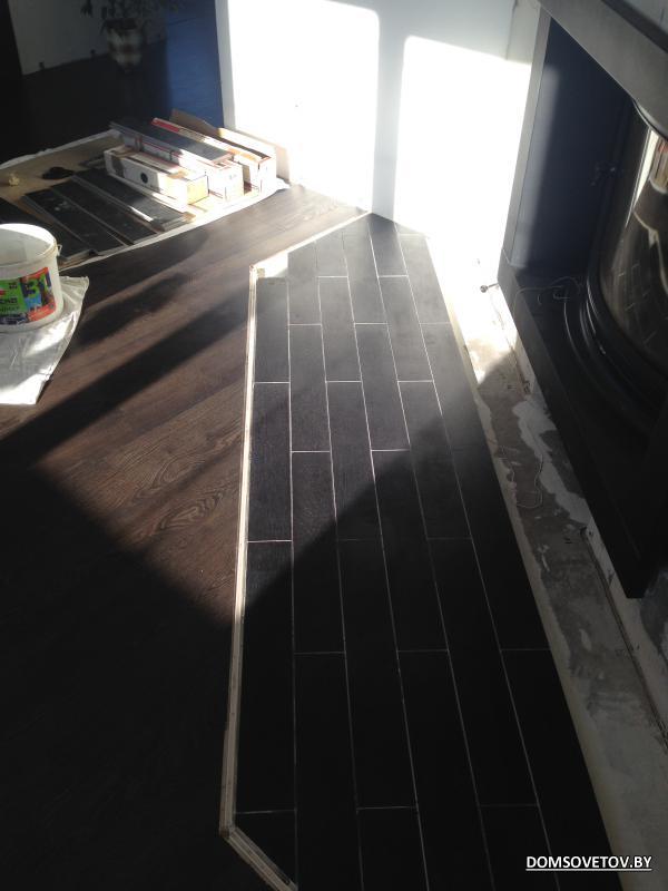

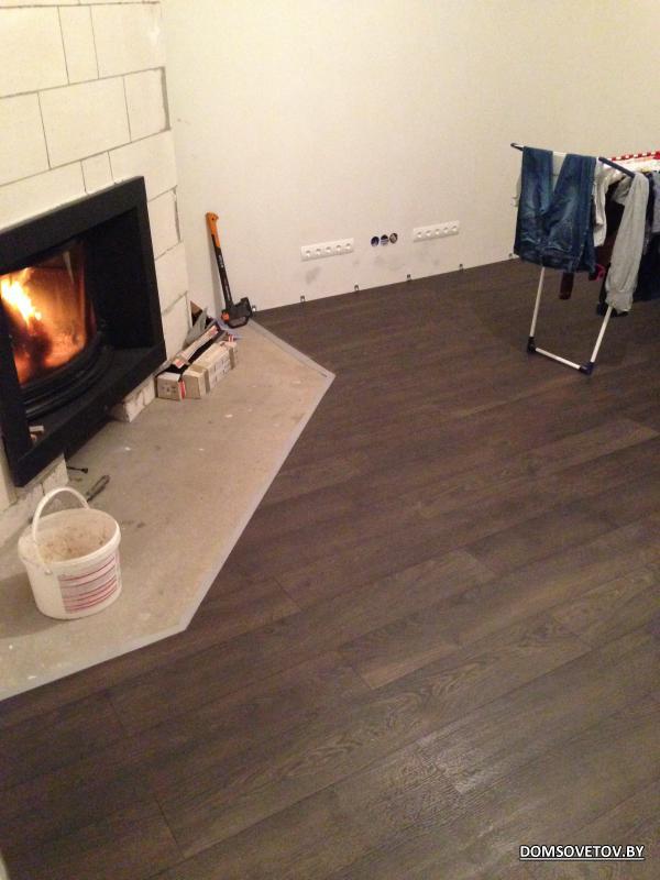

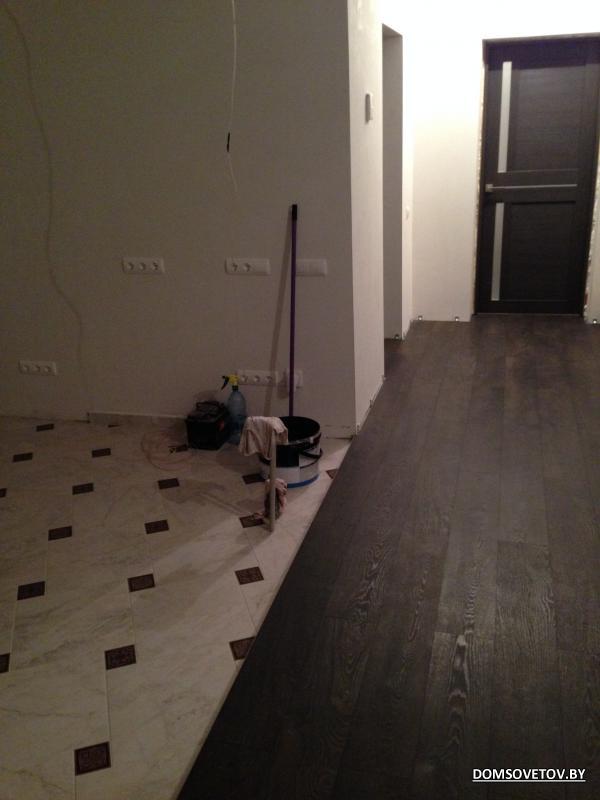

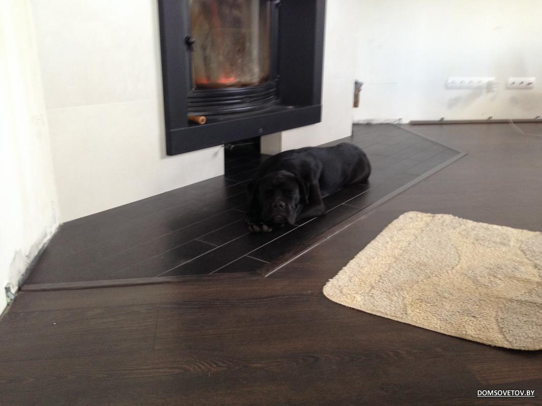

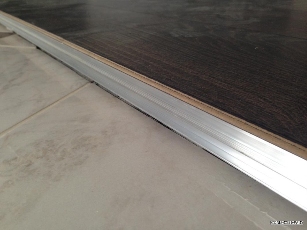

Укладка плитки возле камина и стыковка с ламинатом:
http://www.domsovetov.by/imagehostin...9f4ae08c91.jpghttp://www.domsovetov.by/imagehostin...9f4af767cd.jpg

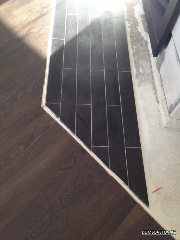

Вот как выглядит стык плитки и ламината с установленным профилем Incizo.
Сорри за отвлекающий маневр, но отдельного фото без собаки не нашел :-)
http://www.domsovetov.by/imagehostin...9f5b47ce44.jpghttp://www.domsovetov.by/imagehostin...9f5b6bccf2.jpg

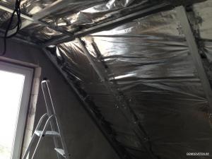

@Carden, не могли бы поделиться контактами убкого топку и прочую комплектацию брали, можно в л.с. И на сколько вцелом должен потолок отпускаться при разводке труб? Для их утепления 2 см достаточно и какую функцию фольгированность утеплитля выполняет, она же должна тепло отражать, а так она снаружи получается. Или все же свою функцию выполняет?
Carden 20.01.2016 16:24
@Brownxc,
Топку и все внутренности брал на Сафткар в Минске. Единственное, что у них не было в наличии каменной полки специально для этой рамки. Они вроде шли тогда по отдельности. Когда дело дойдет - боюсь придется делать из камня под заказ.
Трубы для воздуховодов и поворотники для них заказывал тоже в Минске на фирме, которая сама их делает. Контактный телефон и адрес в личке.
Знаю, что во всяких DIY сторах Минска есть похожие спиротрубы из Латвии. Не знаю как сейчас, но тогда у этих ребят было намного дешевле.
Касательно высоты потолочной ниши, я не профессионал в этом, могу ошибаться, поэтому советую конечно пообщаться с монтажниками из того же Сафткара. Делая себе, я предполагал, что если перекрытия из негорючих материалов и трубы утеплены, то и высота ниши не нужна большая. Да, нагреваться воздух будет не сильно между перекрытием и чистовым потолком. Тепло будет уходить на нагрев тех самых перекрытий. В моем случае это пространство было высотой около 30-40 см (не помню точно, но основной причиной такой высоты было задача свести разные уровни в гостиной и прихожей + высота потолков позволяла). С трубами диаметром 125 и 2 см-утеплителем - оставалось куча свободного пространства.
Трубы я крепил к перекрытиям. Чисто субъективно мне не нравилась идея класть их прямо на каркас потолка из гипса.
Выбирая утеплитель для труб и для кожуха из каменной ваты с фольгой, в первую очередь я руководствовался тем, что сам утеплитель должен быть закрыт снаружи дабы не пылить. Воздух из каминной ниши за стеной и междпотолочной ниши так или иначе может попасть в комнату. Все стыки я проклеивал фольгированным скотчем (каким - опять же советовался с ребятами из Сафткара). А про отражающий эффект... если он и есть, то ну какая фольге разница какой стороной отражать тепло :-)
