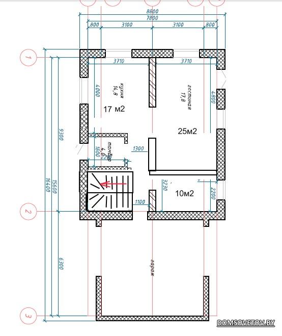

Tiger 18.02.2013 17:19
Сообщение от Saburoff (Сообщение 128045)
Tiger, 5-7 - это горячка:)... 2-3 - самое то...
2-3 ребенка = 1-2 спальни+ родительская. Ну а гостиную с кабинетом за комнаты не считать - эт вообще по-богатому.
Когда дойдешь до отделки будешь каждый квадрат считать как отделать. Недешево всё это.
Славка 18.02.2013 17:23
Сдвигаем лестницу. В ширине её не отказываем себе. Делаем по 1,2. Под ней толчок .
кухня увеличится и гостиная. При желании гостинную можно меньше, а оставшееся помещение на кабинет с толчком
http://www.domsovetov.by/imagehostin...229e72bc61.jpg
---------- Сообщение добавлено в 16:23 ---------- Предыдущее было в 16:19 ----------
2 стояка канализации, которые тут боятся, это фигня и по деньгам и по исполнению, имея цоколь. Поэтому париться и делать с/у друг над другом не обязательно. 2 стояка это меньшее из зол в этих катакомбах
Семиход 18.02.2013 17:24
Сообщение от Saburoff (Сообщение 128047)
Семиход, Давай попробуем убрать пенал и сделать там просто типа холла что-то...
Убрать "пенал" не проблема. Меня волнует одобрям по лестнице..
Славка 18.02.2013 17:25
зы. Не понимаю как люди начинают строить, а потом двигают стены. Я свой проект почти год вынашивал и жалею только об одном, что решил отклониться от него и добавить окошко над лестницей. Даже казавшийся пустяк с ним, повлёк кучу последствий и изменений.
Saburoff 18.02.2013 17:27
Славка, Оффтоп
VAR 18.02.2013 17:29
ща мы тут товарищу наваяем... чтоб потом весь дом не переделывать
Семиход 18.02.2013 17:30
Сообщение от Славка (Сообщение 128049)
Где под такой лестницей толчок? Он же головой об потолок ударится!
Ну, и в таком варианте на втором этаже 2 спальни или катакомбы для трех..
Славка 18.02.2013 19:24
Семиход, ты же можешь нарисовать второй этаж шире первого ;)
Семиход 18.02.2013 19:32
Сообщение от Славка (Сообщение 128091)
Для таких рисунков обращайтесь к моим конкурентам. Благо есть такие ;)
Saburoff 18.02.2013 20:27
Семиход, Мы посовещались с женой и я решил - оставляем лестницу как ты рисовал на первом плане. Комнату-аппендикс - убираем, делаем там холл...
