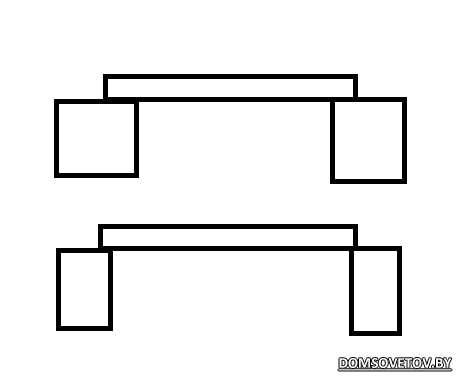

А проект имеется или на глаз все строится? Можно очень сильно пролитеть если поставить сейчас блоки, потом померять между ними расстояние и окажется что плиты там уже и не становятся... и не только по длинне, но и по ширине и в местах лестничных проемов.
У меня местами планировался запас в 5 сантиметров, а по факту получилось что еще и отбивать кусок плиты пришлось потому как на вентканал налазила.
И смотреть надо не только цоколь, но и этаже выше. Как там стенки пойдут. Перепроверте сами все размеры, а то косяк с начальными размерами стен фундамента может дорого обойтись.
Проект есть, индивидуальный, эскизный, естественно со схемой укладки блоков и плит перекрытий. По проекту блоки 24x4x6, 12x4x6, 9x4x6.
purler 23.07.2014 17:17
Если уже есть раскладка блоков, то это уже чуть лучше эскизного.
Раз в проекте блоки шириной 40, то при использовании 30-ки блоки придется чуть подвинуть или к внешней стенке или к внутренней или ставить по центру.
Набросал схематично, но наглядно, какая может быть засада.
http://www.domsovetov.by/imagehostin...fb4d1ee268.png
Если плита не слишком длинная (кажись до 6 метров), то при опирании на бетон, там может и при 6 см все будет нормально. Но с вашей любовью перестраховаться сомневаюсь что будете спать спокойно при таком варианте.
И на всякий случай, слишком большое опирание тоже плохо.
Точные цифры опираний, если захотите узнать, то попробуйте сами поискать. Я что-то помню, но я ж не конструктор и многое из головы вылетает - могу ошибаться в цифрах.
Константин В 23.07.2014 22:00
Это да, раскладку блоков в проекте делали уже после первого варианта онного, как и остальные доработки по проекту, а их было около 4х. Проект влетел в копеечку. Следующий мой шаг- это ФБС и плиты, активно изучаю этот момент, опираясь также на Ваши любезные советы и мнения.
purler, огромное Вам спасибо за пояснение, да еще и с собственноручными иллюстрациями! Вы пьете пиво? С меня чешское! :)
