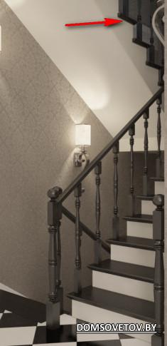

nice911 02.06.2015 22:08
А если делать ступени из дубового щита (вижу по форуму, что многие практикуют), нужно ли подкладывать под ступень фанеру?
Для цельной дубовой плиты вроде как обязательно это делать.
Просто в таком случае непонятно, как закрывать бок фанеры. Свис нужно делать, чтоб прикрыть? Если из щита, то можно ли из него такой свис выпилить?
Напомню, речь идет об обшивке монолитной бетонной лестницы.
Проблемное место отмечено на примере стрелкой:
http://www.domsovetov.by/imagehostin...e011b0898d.jpg
И второй вопрос: какие варианты для данного примера отделки косоура ?
nice911 04.06.2015 16:15
и что....вот совсем-совсем никто так не заморачивался?
sergN 04.06.2015 17:18
@nice911,
не загоняйся.
фанеру кладут лентяи. она служит для выравнивания кривой заливки.
я вам один секрет открою. (те вовсе и не секрет)
изменение высоты ступеней до 1,5см никак и никем не замечается.
залейте 2-5 мм нивелиром и кладите на ПУ клей.
nice911 04.06.2015 17:50
Сообщение от sergN (Сообщение 228678)
@nice911,
не загоняйся.
Нивелиром мы уже подлили, выровняли.
Загоняюсь, т.к. на покрытие отведено 4 см.
Соответственно, либо 3+1 фанера, либо 4 массив/дубовый щит и т.п.
Про необходимость фанеры установщики говорили также, что это гидроизолятор для массива.
sergN 04.06.2015 20:46
вот же как они трындят..просто сказочники. они где воду нашли.
2-никогда сушеный дуб под лаком не впитает воду. или через клей?
невероятностная жажда?
у меня 5см массив сосны лежит уже почти 20 лет. 1-2 этаж. на плохом клее.
и нормально.
nice911 04.06.2015 21:28
@sergN, ок. Благодарю.
А кто что скажет о за и против дубового щита. Какие минусы..плюсы
В инете пишут, что щит стабильнее и крепче. Цена ниже.
