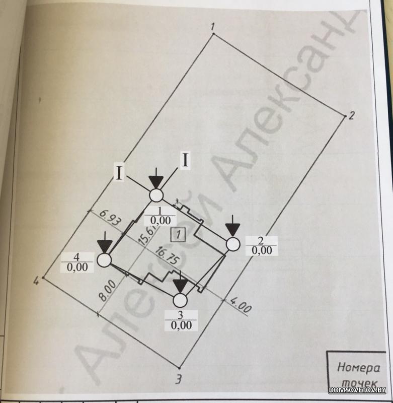

посадка дома на участок
ПОдскажите, может тут есть гуру - кто может помочь - как перенести на миллиметровку в масштабе 1 : 100 дом и участок . участок переношу еще , а вот с домом вопросы - точка 3 не понятно, и части гаража - как рисовать. если вообще это можно сделать...

a.yenzh 11.05.2018 22:08
@Katerina1010, первое что в голову пришло, масштабируете картинку в нужном масштабе (1:100), печатаете на принтере, и на просвет на стекло прикладываете распечатанную картинку и сверху миллиметровку, обводите. Либо масштабируете и печатаете сразу на миллиметровке.

Юра Добриденев 11.05.2018 22:43
Сообщение от Katerina1010 (Сообщение 307280)
Это для каких целей, вообще ?
Нафига вам миллимитровка ? Делаете скан, закидываете в автокад, обводите и подгоняете масштаб по одному из размеров. Я так часто делаю.
Если заинтересует, подскажу куда тыкать в проге. Занимает минут 10-15, знаючи. Потом в том же автокаде с ним и работаете.
Еще, как вариант, архитектор должен был делать генплан. Скорее всего он делался в автокаде. Берете его у архитектора в электронном виде, там уже все начерчено, лишнее только поудалять, т.е. там, например, свесы кровли, возможно, будут пунктиром, отсеки, размеры, зоны и т.д. удаляется элементарно. Если масштаб того генплана не будет устраивать, то его подогнать еще легче, т.к. при помощи кратного умножения, а не подгонкой врукопашную.
А этот чертёжик откуда ? Он случайно сам не с автокада ? Заберите исходник, пусть этот Алексей Александрович почтой скинет, с него не убудет.

Юра Добриденев 11.05.2018 23:03
замеряете один из размеров
определяете существующий масштаб
определяете множитель (он может быть и, наоборот, меньше единицы, если вы понимаете)
выделяете объект
жмете кнопку масштаба
пишите множитель в строке
жмете ввод
Если существующий масштаб дробный, то множитель придется подобрать опытным путем, можно с перелётом. При перелёте можно следующий множитель писать меньше единицы, а можно просто откатить действие назад.
