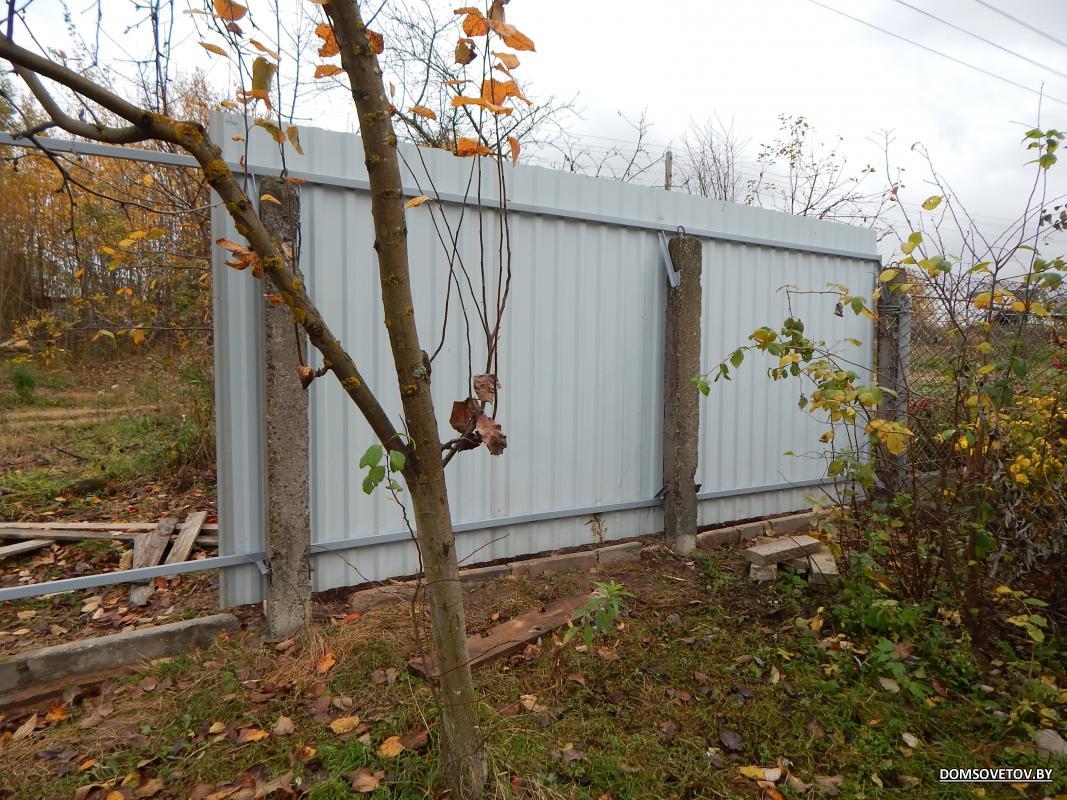

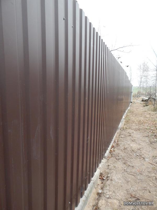

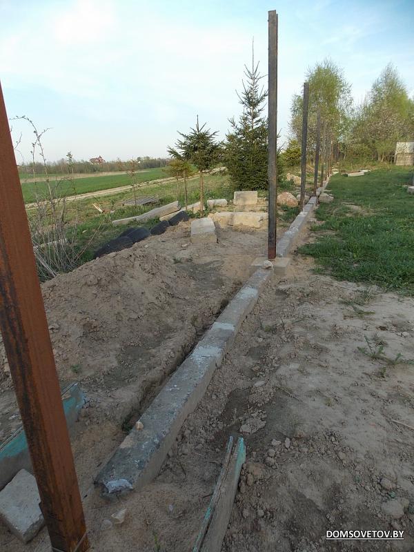

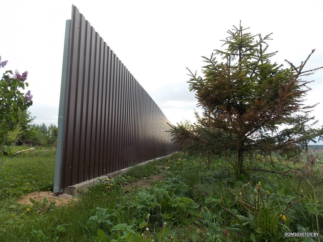

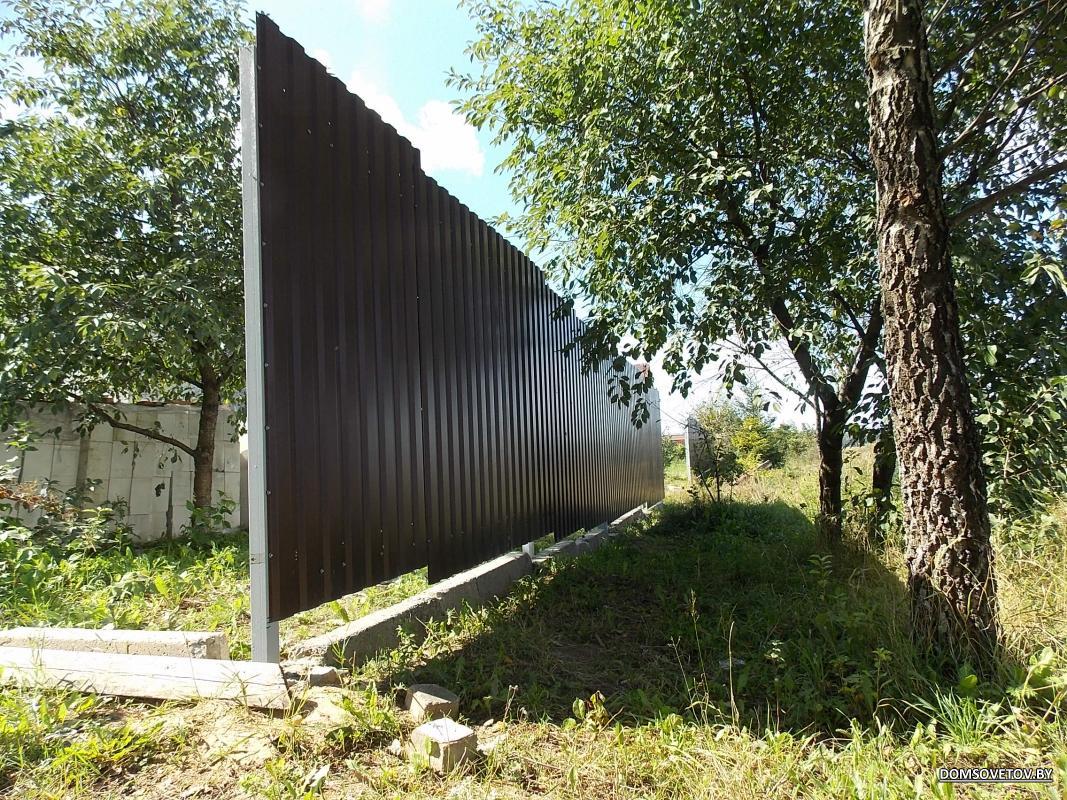

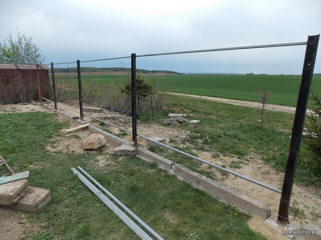

ozzie 12.03.2015 22:11
Сообщение от lexarum (Сообщение 219413)
Вы так думаете ?
Цена забора из профнастила без работы.
Писал, что почти во всем согласен.

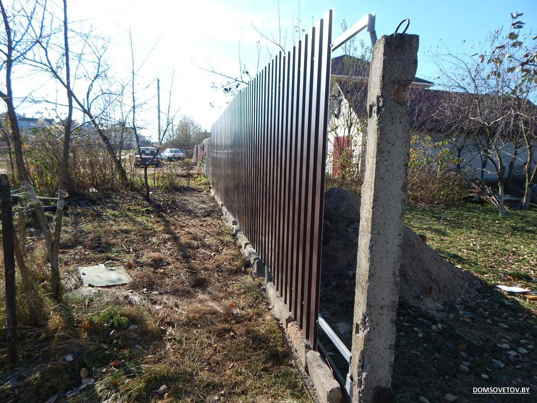

У меня металлопрофиль. 80 метров высотой 2 метра.
По вашим пунктам:
1. Из-за некоторых нюансов мой металлопрофиль обошелся в 400 у.е. Реальная цена была порядка 1200.
2. Саморезы достались с металлопрофилем. По вашим расчетам на это ушло бы порядка 60.
3. Доставка обошлась в 30.

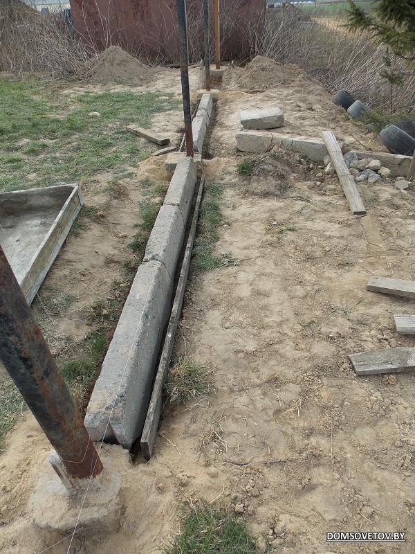

4. Столбы на одну сторону в 40 метров купил бетонные б/у 25 шт за 100 с доставкой. На вторую сторону 20 металлических столбов из швеллера длиной 230 см отдали друзья. Приваривал снизу уголки и трубы для надежного бетонирования в ямке.
Перекладины 40х25х2 покупал где-то по 2 у.е. за метр, т.е. где-то 300. Плюс на углы и у ворот/калиток труба 60х60х3 - где-то за 60.
5. Доставка в хэтчбеке бесплатно.
6. Бетонировал все сам, при этом между столбами бетонировал в траншею бордюры (б/у, бесплатно) в качестве "ростверка". На цемент грубо 100.
7. Песок - 20.
8. Электроды - 25.
9. Краски и грунтовки - 50.
10. Круги и, самое главное, сверла ф3мм (штук 20) - 20.
Грубо, мои 160 м2 обошлись с моей работой в 1120, т.е. по 7 за м2.
Но это мне так повезло.
Без экономии на стоимости металлопрофиля и саморезах выходит 1920, т.е. по 12 у.е. за м2.
Но это опять же с моей работой. Которую, если брать по 5 за м2, можно оценить в 800. Тогда это уже выливается в 17.Но я же и 80 метров между столбами бордюрами заполнил. К тому же у меня и перепады почти в метр на 40 метрах.
http://www.domsovetov.by/imagehostin...1ed616210a.jpghttp://www.domsovetov.by/imagehostin...1ed85dcdcf.jpghttp://www.domsovetov.by/imagehostin...1ee0413155.jpghttp://www.domsovetov.by/imagehostin...1ee633dfbb.jpghttp://www.domsovetov.by/imagehostin...1ee7924d0f.jpghttp://www.domsovetov.by/imagehostin...1eeb57ce7c.jpghttp://www.domsovetov.by/imagehostin...1ef2142b87.jpghttp://www.domsovetov.by/imagehostin...1ef33661b5.jpghttp://www.domsovetov.by/imagehostin...1ef4a42b05.jpg

Между металлическими - 280, между бетонными - 210 (в среднем).

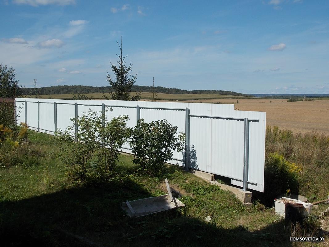

Крепил такими:
http://www.domsovetov.by/imagehostin...2cc19ac98c.jpghttp://www.domsovetov.by/imagehostin...2cc1d0f02f.pnghttp://www.domsovetov.by/imagehostin...2cc2cea3cd.pnghttp://www.domsovetov.by/imagehostin...2cc337e915.png
Korvet068 13.03.2015 15:09
Сообщение от serega (Сообщение 219548)
Крепил такими:
Я таким попробовал профиля для ГКЛ крутить, оказалось хуже чем такие же, но без сверла.
Славка 13.03.2015 15:14
Korvet068, профиля ГКЛ и без сверла дырявятся, там толщина 0,4, а ты попробуй железо 2 мм без сверла продырявить :)
зы. это и есть саморез с пресшайбой о котором я говорил
Korvet068 13.03.2015 15:18
Сообщение от Славка (Сообщение 219551)
у меня 0,6 или даже 0,8 были
Такой самый без сверла заходил отлично, а о сверлом ....буксовал что ли, совсем не вгрызался вначале
serega 13.03.2015 15:32
Сообщение от Korvet068 (Сообщение 219552)
У меня была небольшая партия - китайские, действительно плохо сверлились.
Дополню брать нужно длиной 16, потому как для поперечек используется труба 40х20х2 и 19 приходится врезаться во вторую стенку трубы.
