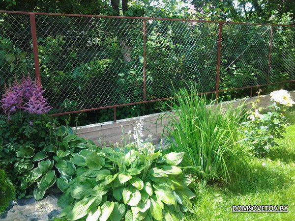

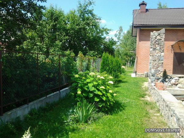

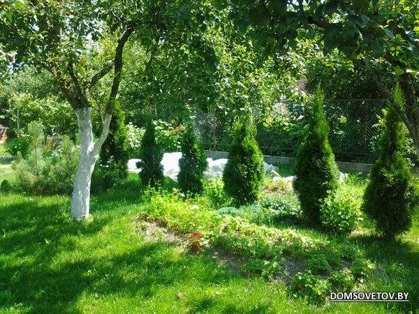

Забор имеет свайно-ростверковое основание, ростверк - 40-70см в высоту (в зависимости от рельефа) и 15 см в ширину. В ростверк вмоноличен профиль 30х60 и сварены рамки из профиля 30х30 для сетки.
Сетка - все гут, рамки - нужно обслуживать.
Вот от обслуживания и хочется уйти.
Прошлогодние фотки:
http://www.domsovetov.by/imagehostin...48c0bb07c.jpeg
http://www.domsovetov.by/imagehostin...48c2328dc.jpeg
http://www.domsovetov.by/imagehostin...4944c33ad.jpeg
http://www.domsovetov.by/imagehostin...48b71ec99.jpeg
http://www.domsovetov.by/imagehostin...48bba1664.jpeg

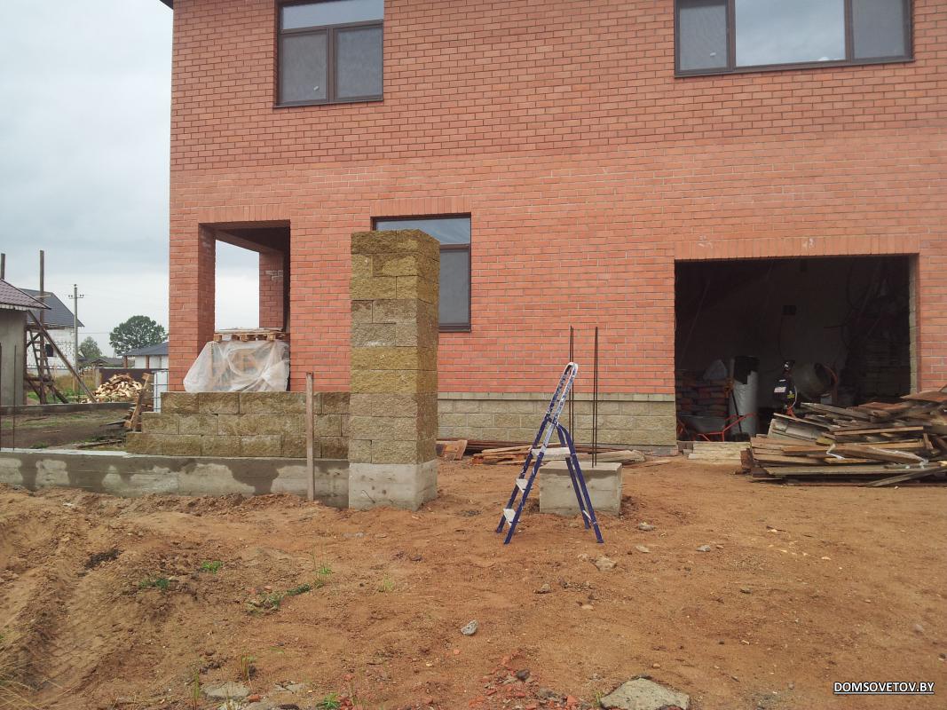

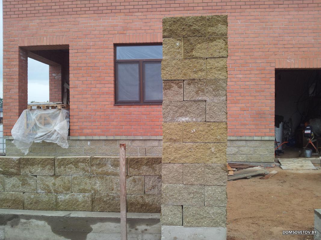

Сложил "насухо" (без раствора) один из трех въездных столбиков.
Получается что-то такого размера - 600х600х2000:
http://www.domsovetov.by/imagehostin...eb3e16d131.jpghttp://www.domsovetov.by/imagehostin...eb52449f21.jpghttp://www.domsovetov.by/imagehostin...eb53cde491.jpg

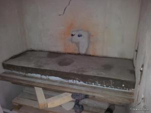

Залил плиту под умывальник в с/у на 1м этаже:
http://www.domsovetov.by/imagehostin...eb54b4f207.jpg
illarion 20.09.2015 16:43
@Димакратия, это на Бессере такая разница в цвете? Или тут разный процент желтого пигмента?
