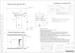

По проемам-я в капитальной стене перемычку поднимал. Прохлоп недопроектирования , слишком низкий проем получался с учетом чистового пола . Сделал штробу с двух сторон стены болгаркой, вставил уголок 50*50 и длиной больше проема на 60см(в каждую сторону по 30). И раздолбал перемычку старую. Аналогично можно и с перегородками в полкирпича
НЕЛЬЗЯ так в КАПИТАЛЬНОЙ (НЕСУЩЕЙ) стене проём делать. Уголок 50х50 не може т принять всю нагрузку, которая есть в капитальной стене. перегородки из Гипсокартона, из газосиликата толщиной в 20см, в полкирпича - пожалуйста.http://www.domsovetov.by/imagehostin...866c809dbc.jpg
Стэлс 08.02.2016 14:47
@ДмитрийМ, у меня она капитальная с оговорками. Она идет по середине всего дома и на нее балки опираются, а не плиты. Над проемом еще 3 ряда блоков и армопояс. Оно и без перемычки вообще держится
