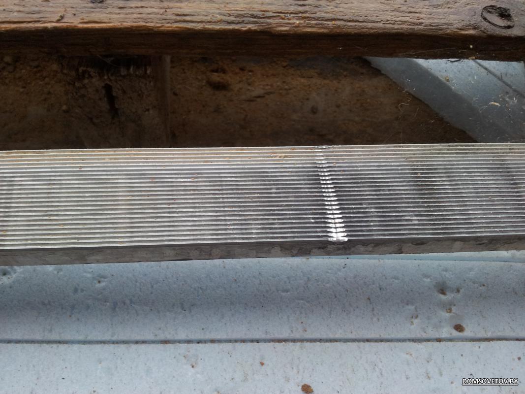

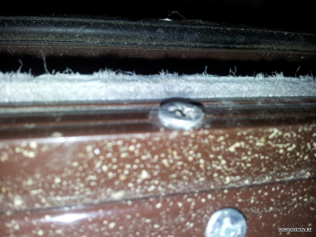

Димакратия 20.09.2015 17:47
Ну и вернусь к дверям от Основа.
Следствие:
http://www.domsovetov.by/imagehostin...ec69539b75.jpg
Причина:
http://www.domsovetov.by/imagehostin...ec6b80688b.jpg
Вот мне интересно, когда до рукожопов дойдет, что винты снизу должны быть впотай (утоплены)?
wilson 20.09.2015 22:58
Винт в двери и царапает порог?

Димакратия 21.09.2015 10:18
Сообщение от wilson (Сообщение 237836)
Да, и еще дверь, чтобы закрыть на замок нужно дожать вручную, одной рукой не получается и закрывать замок и дожимать дверь.
