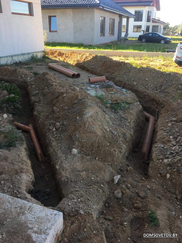

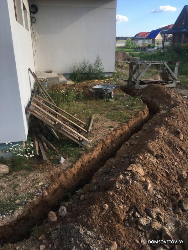

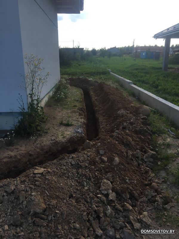

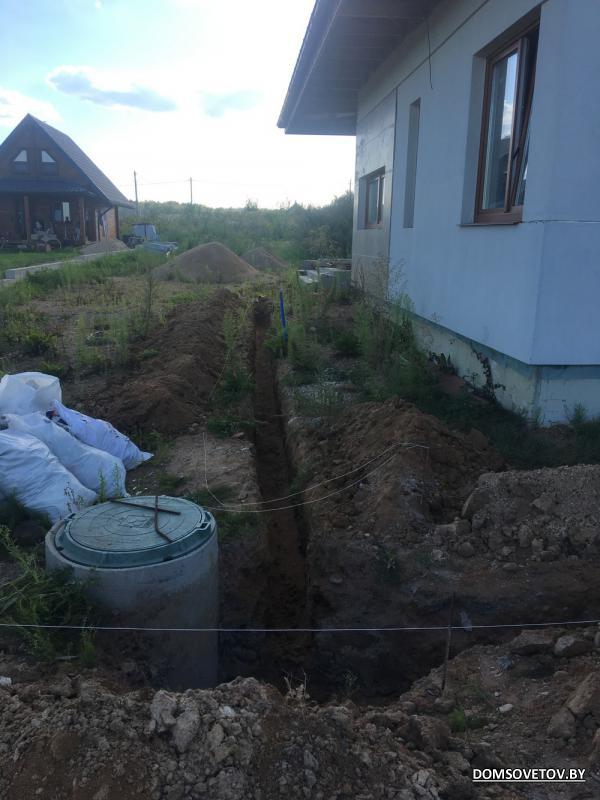

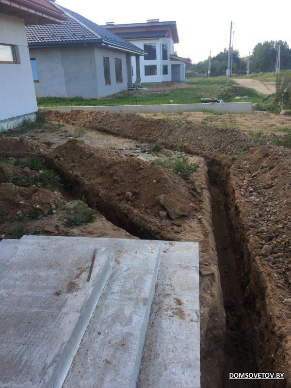

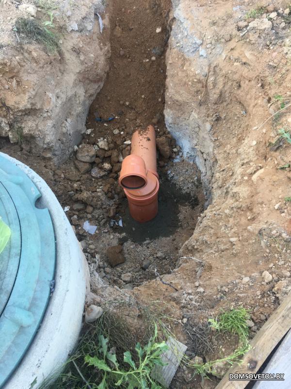

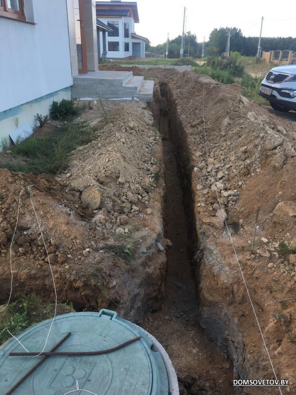

Раскопал все окрестности вокруг дома для укладки ливневки. Долго ждал попутный трактор думал что у меня работы на час, но в итоге нанял копателей, оказалось 12 кубов (вышло как цена трактора за 4 часа :), "провел работу над ошибками" )
http://www.domsovetov.by/imagehostin...f37b8c2b72.jpghttp://www.domsovetov.by/imagehostin...f37c292add.jpghttp://www.domsovetov.by/imagehostin...f37c90fb33.jpghttp://www.domsovetov.by/imagehostin...f37d0528a6.jpghttp://www.domsovetov.by/imagehostin...f37d9bf926.jpg

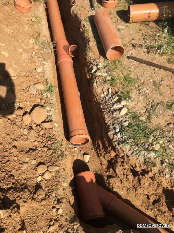

Решил сам положить трубы (это вторая моя ошибка в течении одной недели) еслиб я знал что одному соединять 160-ку жутко не удобно, да еще оказалось что я начал собирать систему не с той стороны (приходилось вбивать трубу со стороны раструба и как я не старался быть аккуратным, а три трубы лишились своих соединительных хвостов, а я, как следствие, попал на несколько муфт :) )
http://www.domsovetov.by/imagehostin...f37fa44d61.jpghttp://www.domsovetov.by/imagehostin...f37f08d113.jpg
Ну и обидно когда не хватает такого маленького кусочка:
http://www.domsovetov.by/imagehostin...f37e6204d0.jpg
Еще по не опытности пришлось несколько раз ездить в магазин и на рынок. Я сразу не знал сколько и каких углов и переходов мне нужно, не мог прикинуть, а о том что можно было взять на рынке всего с запасом, а потом просто вернуть я не знал (не догадался) :)

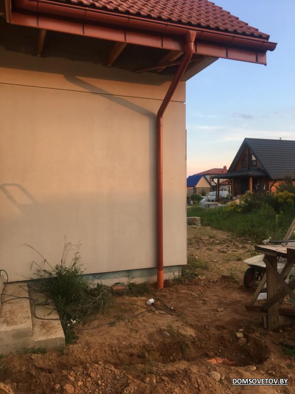

Собрал все ливневые трубы, пока на сухую, после декоративки соберу (или фасадчики это сделают сами) уже на гермет. Не знаю когда подойду к фасаду, но если вдруг не в этом году то хочу чтоб вода больше не подмачивала фундамент.

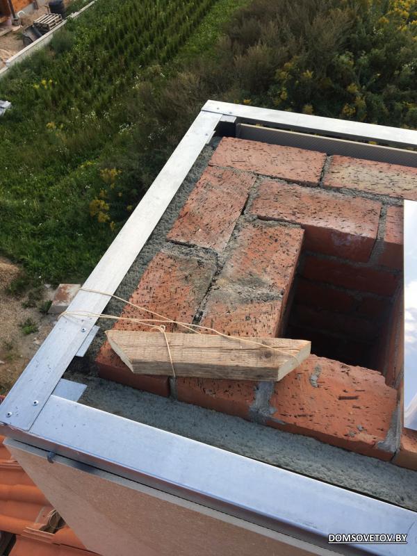

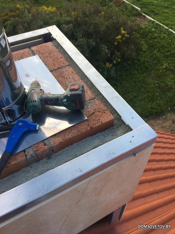

Долго думал как закрепить зонт на трубе которая под вентфасадом, подсказали ребята которые мне свес кровли украшали. Порекомендовали сделать рамку из профилей и закрепить ее на конце профилей подсистемы, хорошая идея :)
http://www.domsovetov.by/imagehostin...f3b63d66e4.jpghttp://www.domsovetov.by/imagehostin...f3b49d7b23.jpg
Рамку собрал на земле, поднял вверх начал крепить и тут откровение, рамка прямоугольная, а вот вентфасад вокруг трубы далек даже от паралелограма - трапеция одним словом. Уж не знаю как я так не внимательно ее год назад по осени собирал, спешил походу ;)
Разбежка суммарная по одной стороне 2 см. Думал что ну его нафиг, не буду ничего разбирать, будет не заметно. Короче взял и закрепил рамку. А на следующий день "не выдержала душа поэта" :), залез и разобрал. Сначала рамку, а потом и две стороны вентфасад, кучу заклепок перевел одним словом ))))
Но теперь труба - прямоугольник, правда диагонали не совсем равны, но это уже куда ни шло.

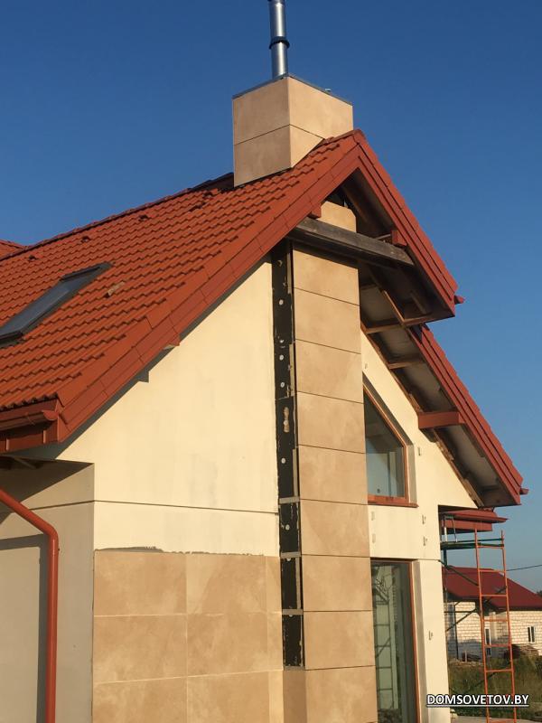

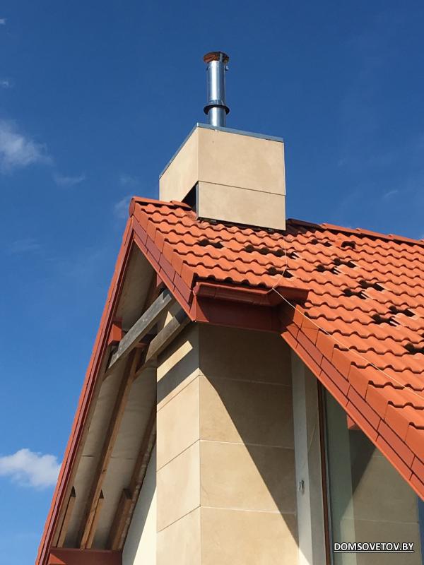

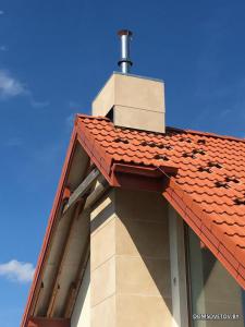

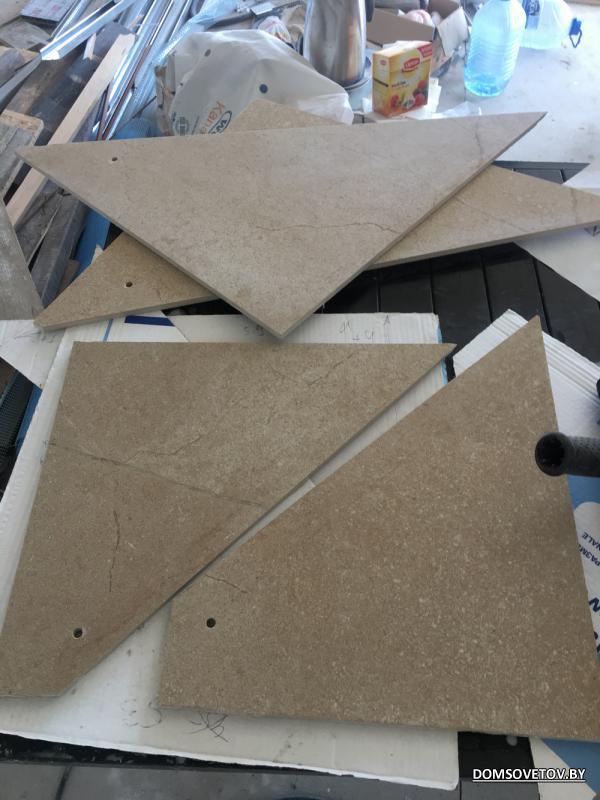

Заодно, находясь на крыше, придумал как закрепить треугольные части плитки, которые так и не были смонтированы в прошлом году
http://www.domsovetov.by/imagehostin...f3b2509745.jpg
Решил один край подвести в клямер, второй внизу под саморез, а свободную часть которую просто не к чему крепить, посажу на гермет через кусочек плитки, к уже смонтированной верхней плитке.
http://www.domsovetov.by/imagehostin...f3b1ac3c69.jpg
теперь верх трубы смотрится завершённым, а вот узкую часть что идет снизу, еще предстоит закрыть :ck:
http://www.domsovetov.by/imagehostin...f3b0b3c284.jpg

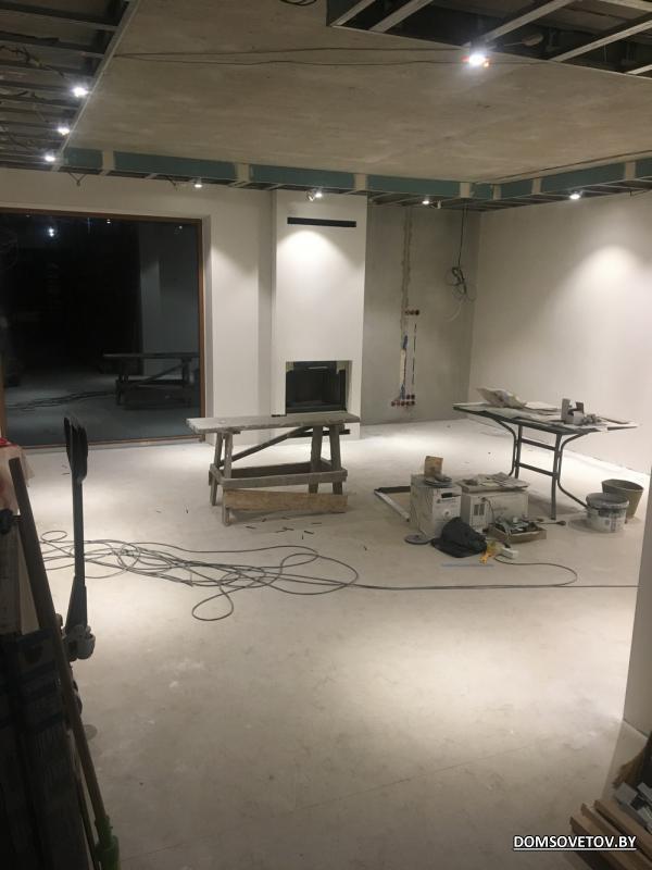

Ну и под занавес итогов прошедших дней.
Решил развесить светильники на свои проектные места, посмотреть что будет в итоге. В целом классно, уютно и не напряжно, мне нравится. Вот только нарисовалась вот какая проблема: периметр хорошо освещен, а вот по центру немного тень :(
http://www.domsovetov.by/imagehostin...f4101f3ae3.jpg
Думаю в сторону трех вариантов:
1. взять светильники с меньшим конусом, более широким рассеиванием (не очень хочется)
2. отрегулировать поворотом светильников (они имеют такую возможность)
3. Запланировать люстру по центру
4. Сделать светящийся квадрат (рамку) из парящих линий
Scorpy 24.08.2018 08:52
purler 24.08.2018 09:01
Не то что злорадствую, но про тень по центру комнаты я сразу писал...
https://www.dial.de/en/dialux-desktop/ довольно наглядно позволяет прикинуть освещение. Чтоб Люксы которая она считает перевести в чего-то привычное глазу я в проге рисовал реальную комнату, где есть лампа накаливания и смотрел цифры, потом смотрел как в реальной комнате освещено и решал хватит люксов или чего надо менять.

@purler, да припоминаю, в любом случае теперь нужно думать как сделать лучше :)
