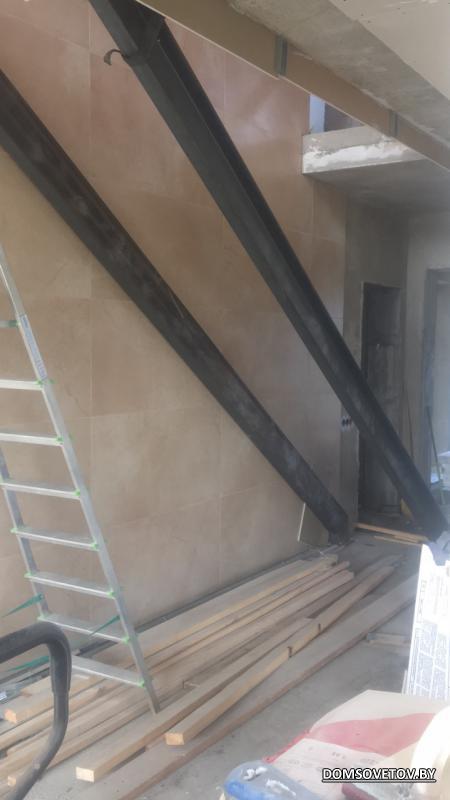

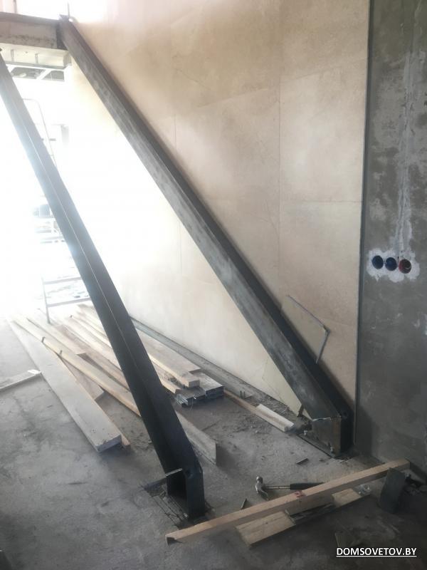

Лестница
Не знаю почему, но как-то я долго оттягивал момент монтажа лестницы, а сейчас уже и поджимает.
В моем случае, лестница будет прямая на тетивах, это когда ступеньки стоят внутри боковых косоуров.

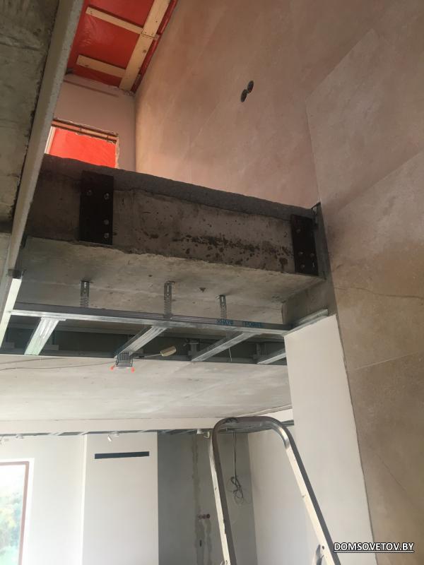

Вверху швеллер (20-ка) будет опираться на две пластины посаженные на анкера
http://www.domsovetov.by/imagehostin...b02b6c1833.jpg

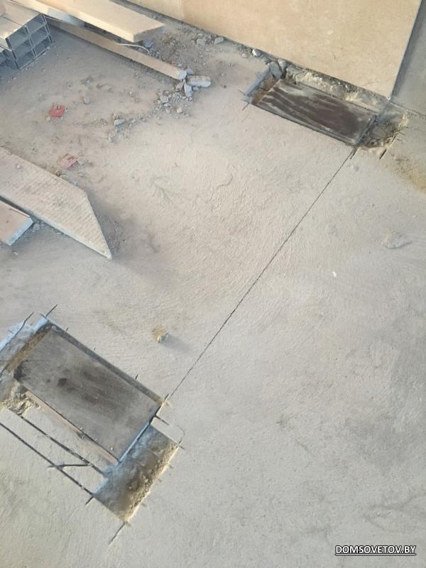

Внизу две пластины, которые будут сначала выставлены на 4-х болтах, чтоб получить ровные площадки, а потом приварены к закладным закрепленным на фундаменте.

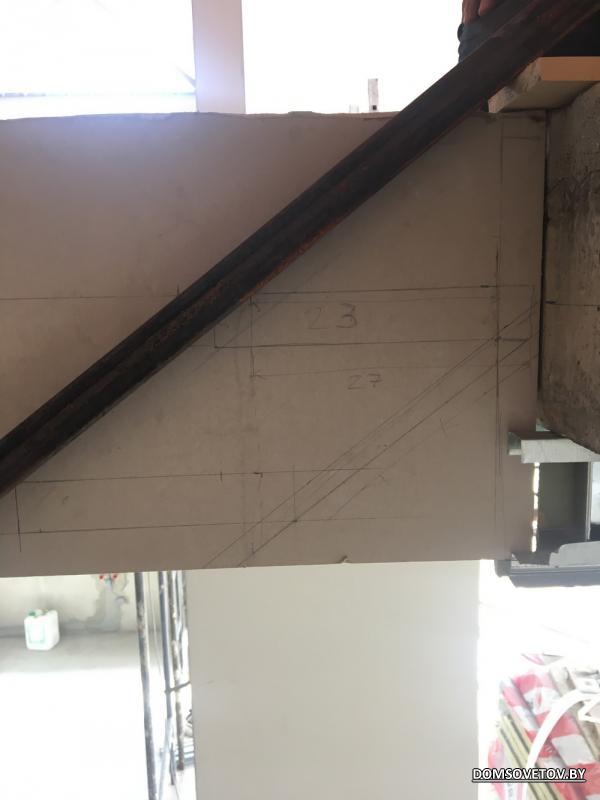

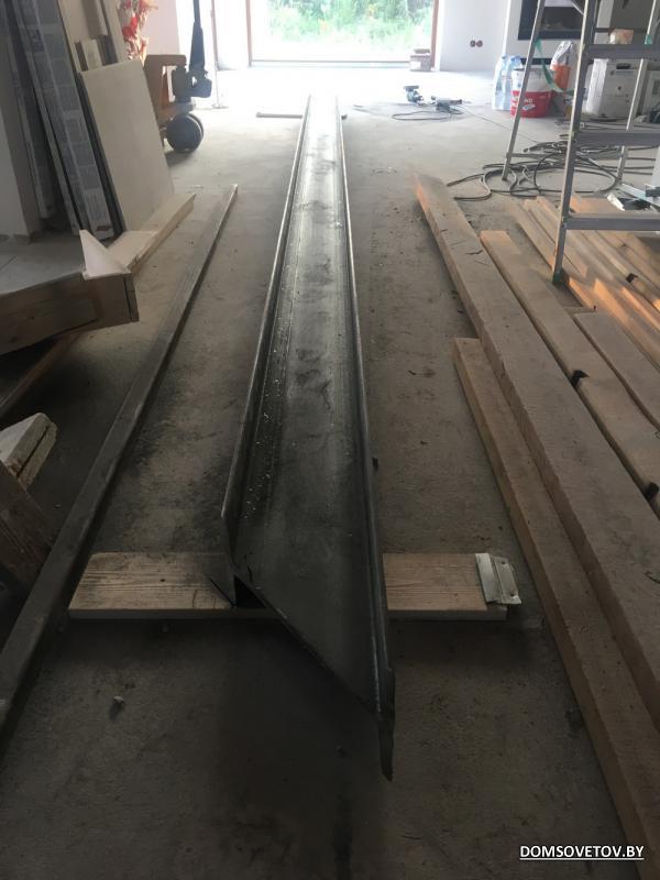

В начале планировал срезать косоур так чтоб он под углом входил в пол. Провели кучу прикидок на боковине лестницы, как и что будет с наклоном и как расположится ступенька, какой она будет глубины.
http://www.domsovetov.by/imagehostin...b02c5783a5.jpg
Вроде все красиво получалось, правда ступень имела глубину 26 см, а это как-то совсем впритык. Но подумал что это не возможно исправить и решил действовать по плану. Так и сделали в четверг.
http://www.domsovetov.by/imagehostin...b02c24713d.jpg
Но к субботе я передумал :). Захотел увеличить проступь ступени, для этого нужно сделать угол более пологим иначе ступеньки будут выступать за границы швеллера. Так уж получилось, что по проекту высота должна была быть 300 см, а по факту у меня из-за мелких правок, получилось чуть выше, 309 см. Выдвинуться за пределы нижних опор я не могу, поэтому решил сделать срез швеллера чуть по другому:
http://www.domsovetov.by/imagehostin...b02c9c3d3e.jpghttp://www.domsovetov.by/imagehostin...b06b00e7b4.jpg
Чем закончится история с лестницей напишу в следующий раз )

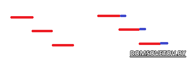

Вроде на ваших примерах были лестницы без подступенка. Тогда почему не сделать глубину ступени в "стандартные" 300мм и завести их чуток друг на друга?
http://www.domsovetov.by/imagehostin...b8b1108c90.png
Без картинок лестницы как-то не очень понятны размеры и цифры.
