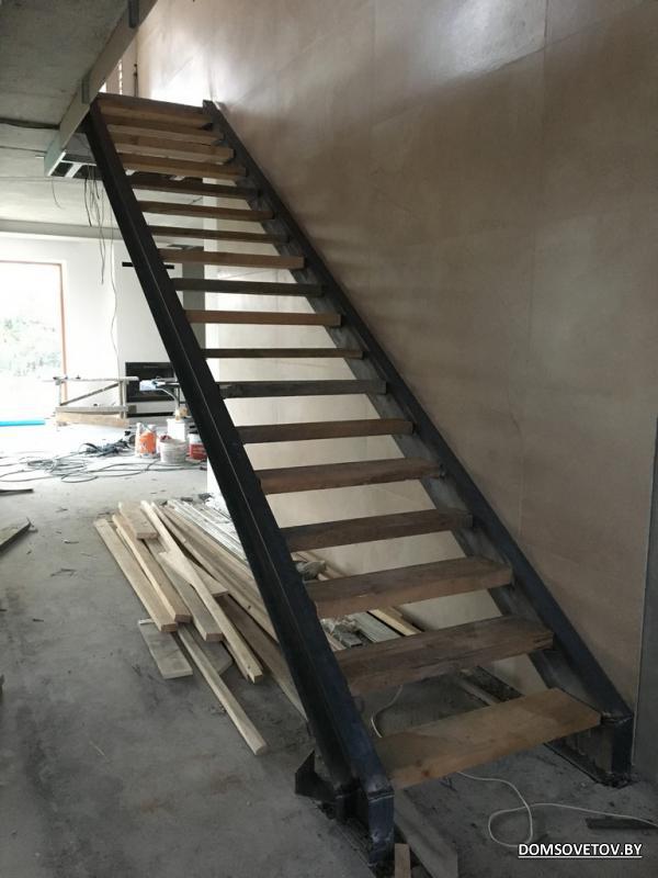

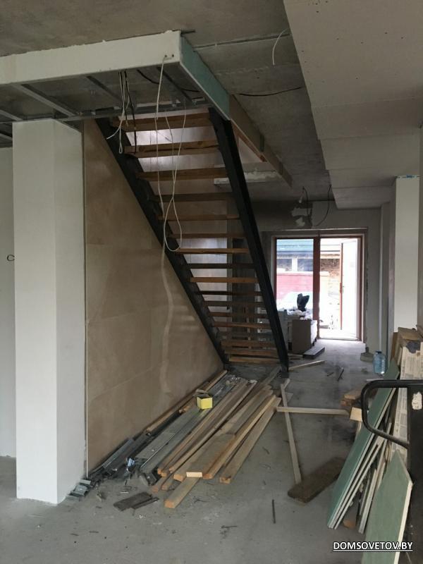

Вроде все красиво получалось, правда ступень имела глубину 26 см, а это как-то совсем впритык. Но подумал что это не возможно исправить и решил действовать по плану. Так и сделали в четверг.
Но к субботе я передумал . Захотел увеличить проступь ступени, для этого нужно сделать угол более пологим иначе ступеньки будут выступать за границы швеллера. Так уж получилось, что по проекту высота должна была быть 300 см, а по факту у меня из-за мелких правок, получилось чуть выше, 309 см.
Для себя как раз выбрал в пользу меньшей высоты ступеней - все же детям и самому с возрастом высоко ногу подымать будет не очень приятно. Да еще и ступеней больше нормы на такую высоту потолка. У меня высота ступеней 171 мм, а глубина 261 мм. 18 ступеней.

Мне удобно. Жене тоже. У нас деревянная временная лестница была с аналогичными размерами и все ОК. Длинна ступни в обуви у меня 29 см. Зачем, чтобы вся ступня была на ступеньке? А вот подымать ногу 18 раз на 30 см - так себе история.

Лестница
Продолжаю рассказ про лестницу. Почитав ваши советы и мнения, за что вам спасибо, внес изменения :)

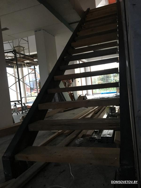

Лестница в итоге получилась у меня с наклоном 35 градусов, 18 ступеней (19-я сам пол второго этажа), с высотой 163 мм, и проступью 27-29, а так же решил уменьшить толщину ступеней до 40 мм.
Решили и сделали, нарезал временных ступеней из остатков стропилки, толщина этих ступеней колеблется от 4 до 7 см и при этом ногами все равно не особо чувствуешь если не прислушиваться. И еще заметил что очень удобно подниматься через ступеньку если по быстрому, это меня радует :)
http://www.domsovetov.by/imagehostin...83a8ce7d68.jpghttp://www.domsovetov.by/imagehostin...83a89cd1ef.jpghttp://www.domsovetov.by/imagehostin...83a84124e6.jpg
Теперь нужно ее снять, зачистить и отвезти в полимерку.

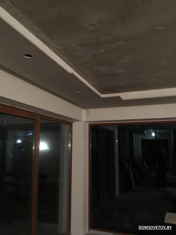

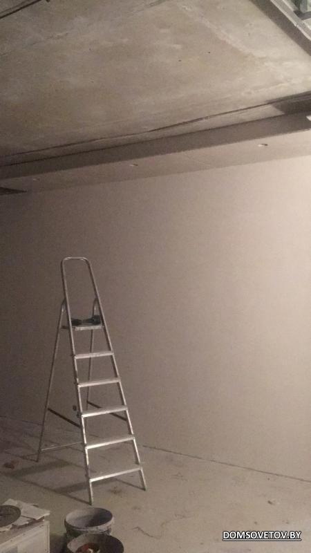

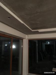

Параллельно почти закончил все гипсовые потолки в основной части дома. После отделки торца ниши доделаю бортик и все готово :)
http://www.domsovetov.by/imagehostin...83a81bb013.jpghttp://www.domsovetov.by/imagehostin...83a8ebd004.jpg

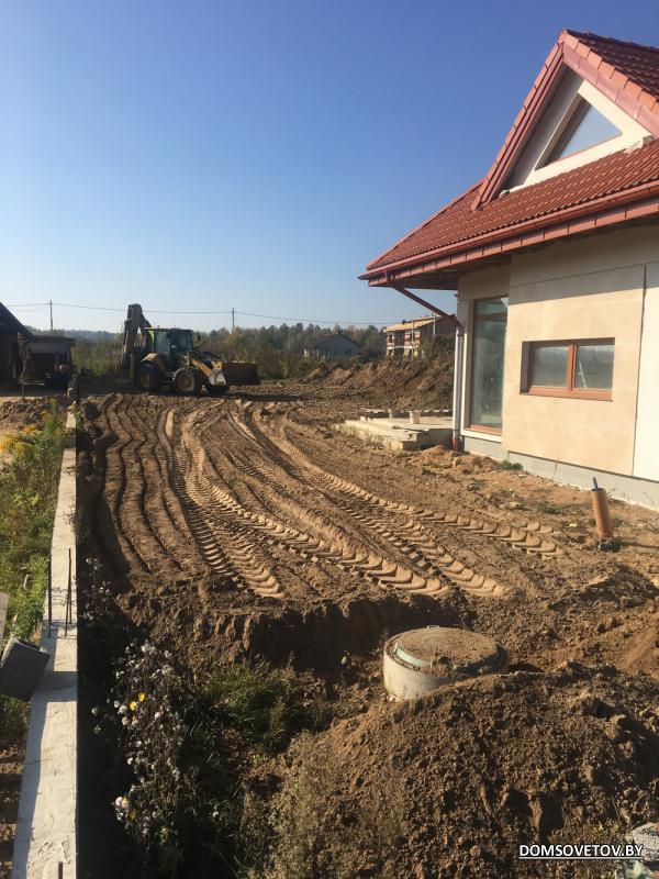

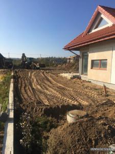

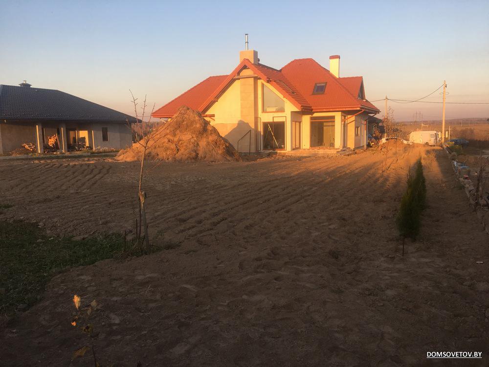

Пользуясь хорошей погодой сделал черновое выравнивание участка.
http://www.domsovetov.by/imagehostin...640fc02f0e.jpghttp://www.domsovetov.by/imagehostin...641080f139.jpg
Жаль что все порастет травой к моменту чистового планирования :(
