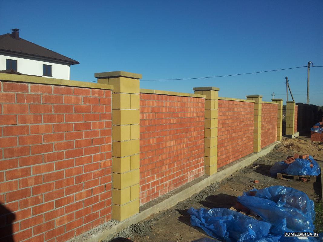

Сообщение от Димакратия (Сообщение 238399)
завершили первую секцию

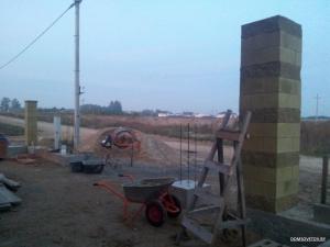

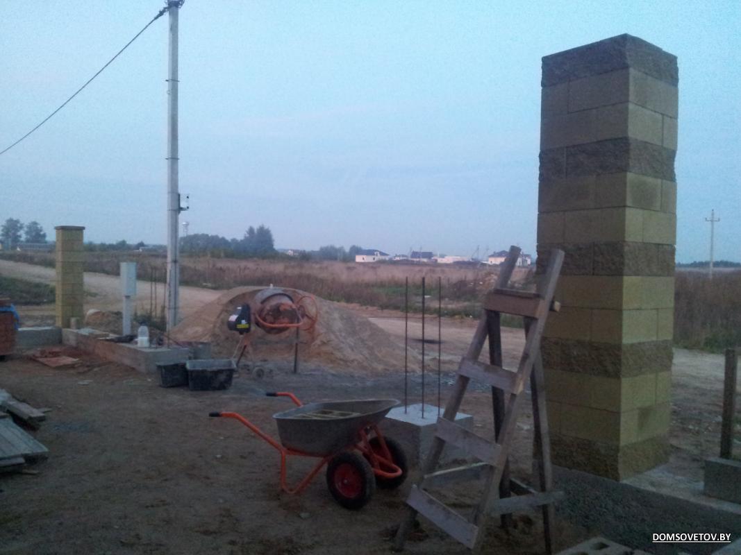

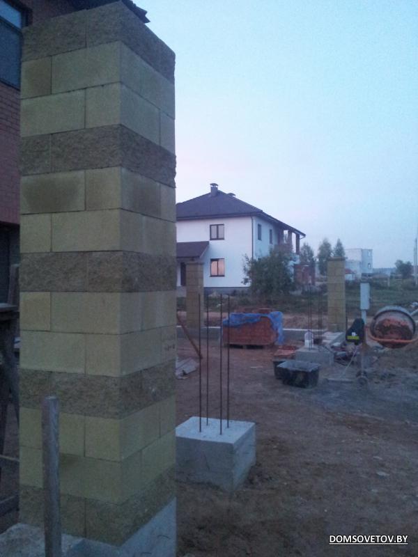

Сообщение от Димакратия (Сообщение 237815)
Сложил "насухо" (без раствора) один из трех въездных столбиков.
Получается что-то такого размера - 600х600х2000:
http://www.domsovetov.by/imagehostin...eb3e16d131.jpghttp://www.domsovetov.by/imagehostin...eb52449f21.jpghttp://www.domsovetov.by/imagehostin...eb53cde491.jpg
Переиграл композицию въездных столбов. Убрал цветовой микс, вместо него добавил фактурный (гладкие вперемежку с рваными).
Увеличил высоту до 2,7. Вместе с ростверком получается где-то 3,1-3,2м.

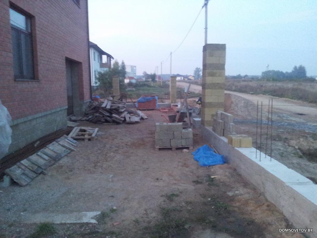

Будет вот так:
http://www.domsovetov.by/imagehostin...26690c96b7.jpghttp://www.domsovetov.by/imagehostin...26695d249b.jpg
http://www.domsovetov.by/imagehostin...266999f76a.jpg
Brownxc 05.10.2015 15:09
Сообщение от Димакратия (Сообщение 239012)
это столбы или весь забор? Получается, что из окна 1-го этажа только он и виден, ну и небо еще. плюс к этому - высота превышает установленные нормы.

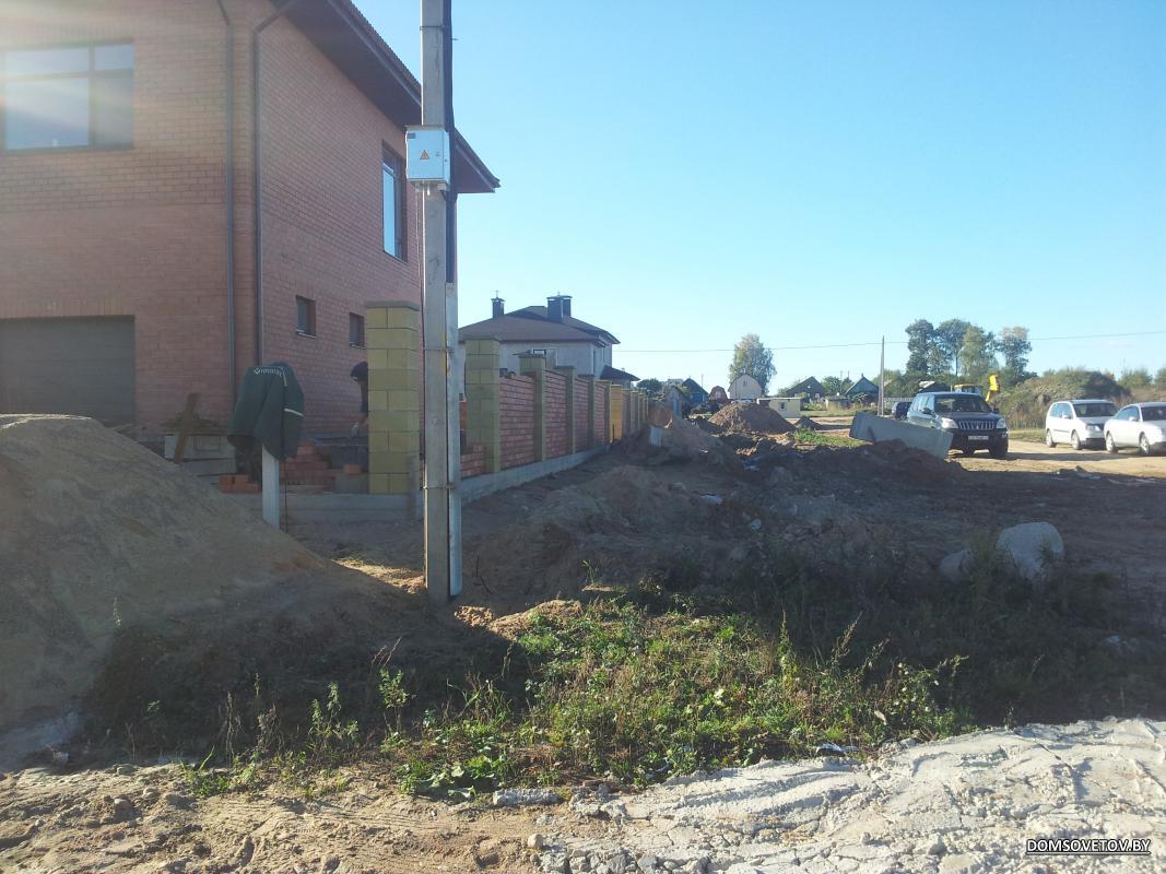

Димакратия 07.10.2015 17:17
Хоть темпы и не совсем такие, как мне хотелось бы, но все же прогресс есть:
http://www.domsovetov.by/imagehostin...52915aeb98.jpg
Высолы появились на свежей кладке, неукрытой во время дождя:
http://www.domsovetov.by/imagehostin...5292aafb01.jpg
З.Ы. В целом работой доволен.
З.З.Ы. Можно уже и о посадке зелени за забором задуматься...
