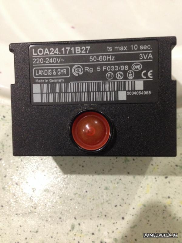

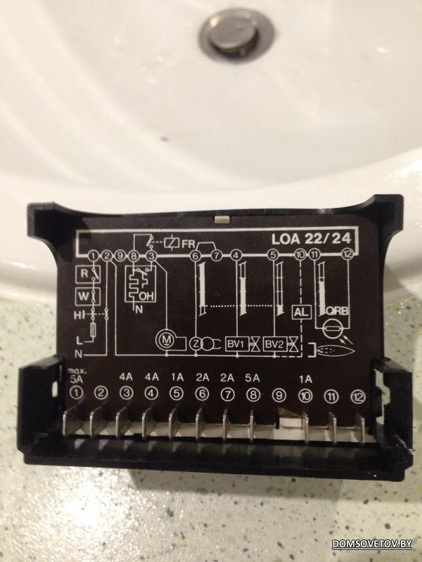

Топочный автомат вот такойhttp://www.domsovetov.by/imagehostin...41e0906811.jpghttp://www.domsovetov.by/imagehostin...41ded6af3d.jpghttp://www.domsovetov.by/imagehostin...41e0906811.jpg
sergN 05.10.2016 09:48
если с наскока-
1/приходит запрос на тепло
2/включается подогрев топлива
3/включается искра на 15 сек
4/включается подача топлива
5/фотоэлемент(сначала он темный-закрытый иначе не будет искры) дает сигнал -горит или не горит.
