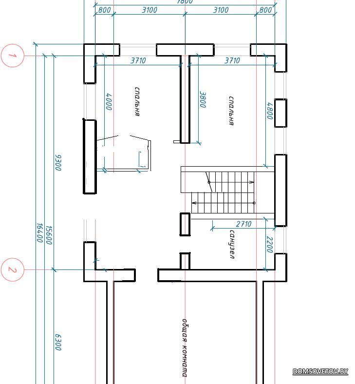

Славка 18.02.2013 20:55
Только не просто оставить холл, а сместить стенку спальни чуть дальше. Получится или офигенная гардеробная (шкаф-купе) или место для детской кровати.
И вход в с/у я бы сделал с этого холла. Выход прямо на лестничную площадку некомильфо и плюс даст свободу для увеличения количества ступенек, их ширины или устройства нормальной площадки.
Окошко бы в этом холле побольше или даже панорамное, будет офигенно смотреться и естественное освещение лестницы.
С дверью в с/у надо "поиграться", куда сдвинуть, расположив сантехнику по местам.
Дверь в "свободную" комнату я бы сдвинул от центра, если позволяет крыша. В дальнейшем, вдруг 5 детей будет ;) , это даст возможность безболезненно разделить эту комнату на две.
http://www.domsovetov.by/imagehostin...25b36b5176.jpg
---------- Сообщение добавлено в 19:55 ---------- Предыдущее было в 19:54 ----------
И ещё вопросик о необходимости стольких окон в спальнях ;)
Семиход 18.02.2013 21:17
По поводу окон в спальне. Они дублируют проемы на первом этаже. Надо еще думать над фасадом..
По поводу двери в ванную. Проем выведен на площадку, т.к. иначе получалось скопление 3-х дверей в узком коридоре с перспективой лобового столкновения:)
Дверь в "общую комнату" будет подвинута - ее положение определялось габаритами коридора.
Saburoff 18.02.2013 21:21
Сообщение от Славка (Сообщение 128110)
Да мы вот именно так и решили... Половину окон тоже убрать, наверное надо... но там фасады надо смотреть...
Семиход 18.02.2013 21:34
По лестнице есть такой момент:
1 если оставить как есть, то получим гемор с монолитной площадкой
2 если сделать ступень 150*300, получим классическую двухмаршевую лестницу из 20 ступеней, но санузел на первом этаже не будет иметь ниши, но, все равно, углубившись под лестницу, получим бесплатный шкаф.
Думаю, второй вариант предпочтительнее.

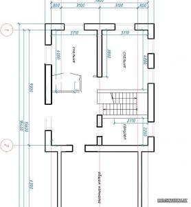

Семиход 18.02.2013 21:43
Вложений: 2
Итого:
Славка 18.02.2013 21:54
Семиход, выступ лишний где тамбур с тёщиной комнатой стыкуется
