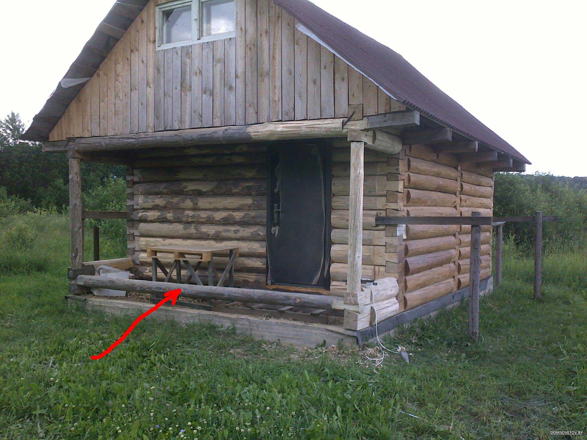

Специалисты по срубам, подскажите, пожалуйста, можно ли срезать это бревно (указано красной стрелкой). Очень мешает. Не хочу делать высокий порог, тем более, что нижний край двери ниже этого бревна. Если его оставлять, придется через него переступать так как пол получится ниже.

Стэлс 12.06.2013 13:25
Andy, коротыши слева/справа от этого бревна (буква П) являются продолжением нижнего венца бани? Если да, то режьте. а если нет, то тоже режьте:), только закрепите эти коротыши к фундаменту
П.С.Вертикальные стойки "террасы" как у вас закреплены внизу/сверху? На паз/шип?
Правильно было бы регулируемое по высоте соединение ставить(пластина с гайкой/шпилька/пластина), а то нижние сядут, а верхнее бревно зависнет...
А вообще в этом бревне лучше просто проход пропилить и по краям от прохода под него подложить отпиленные обрезки для опоры на фундамент-крепить "обшивку"(перила или полностью зашивать-это уже что запланировали) удобно будет
Andy 12.06.2013 13:51
Спасибо за ответ. Да, коротыши - продолжение нижнего венца.
С вертикальными стойками действительно проблема. Из-за того, что те, кто собирал сруб, не предусмотрели регулируемое соединение, у меня верхние бревна в срубе уже "подвисли" и имеют большие зазоры. Что там, паз/шип, пока не разобрался. Планирую приподнять домкратом верхний венец и укоротить при помощи пилы эти стойки. А по-поводу пластина с гайкой/шпилька/пластина - такую штуку можно где-то готовую купить или надо самому делать? Может есть фото как это выглядит? Я так понимаю, что ставится эта штука под низ стойки?

Стэлс 12.06.2013 14:20
Сообщение от Andy (Сообщение 146639)
тогда режьте смело как вам нужно
угу... и отрежете шип (он скорее всего там есть) и как у вас будет крепиться верх стойки от смещений?? Поднимите , обрежьте стойку вставьте туда регулируемое резьбовое. Ставиться вверх обычно, а не вниз
