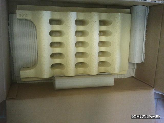

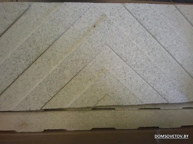

ister 02.10.2013 20:04
sergN,
для информации вам
http://ecokeramika.ru/products/shamo...etal-topka.php - это то.что нарезают на заводе для многих европейских производителей каминных топок, можно заказать и вот такие... на днях пришли для одного заказчика...
http://www.domsovetov.by/imagehostin...c439d99666.jpghttp://www.domsovetov.by/imagehostin...c43a844eb5.jpg
Вольфсхойер 02.10.2013 20:17
Сообщение от misha_k (Сообщение 158185)
Эти плиты, не созданы для футеровок!! это плиты для внешних оболочек в основном.
зы: проблем нет пока... пока люди еще толком не топили, эти ваши кустарные самоделки сделанные по принципу, "лишь бы куда не задумываясь всунуть, а куда не важно"...[COLOR="Silver"]
И откуда вы черпаете такую информацию, покажите. Для образования, раздел "Печной шамот". http://www.domsovetov.by/showthread.php?t=4821
