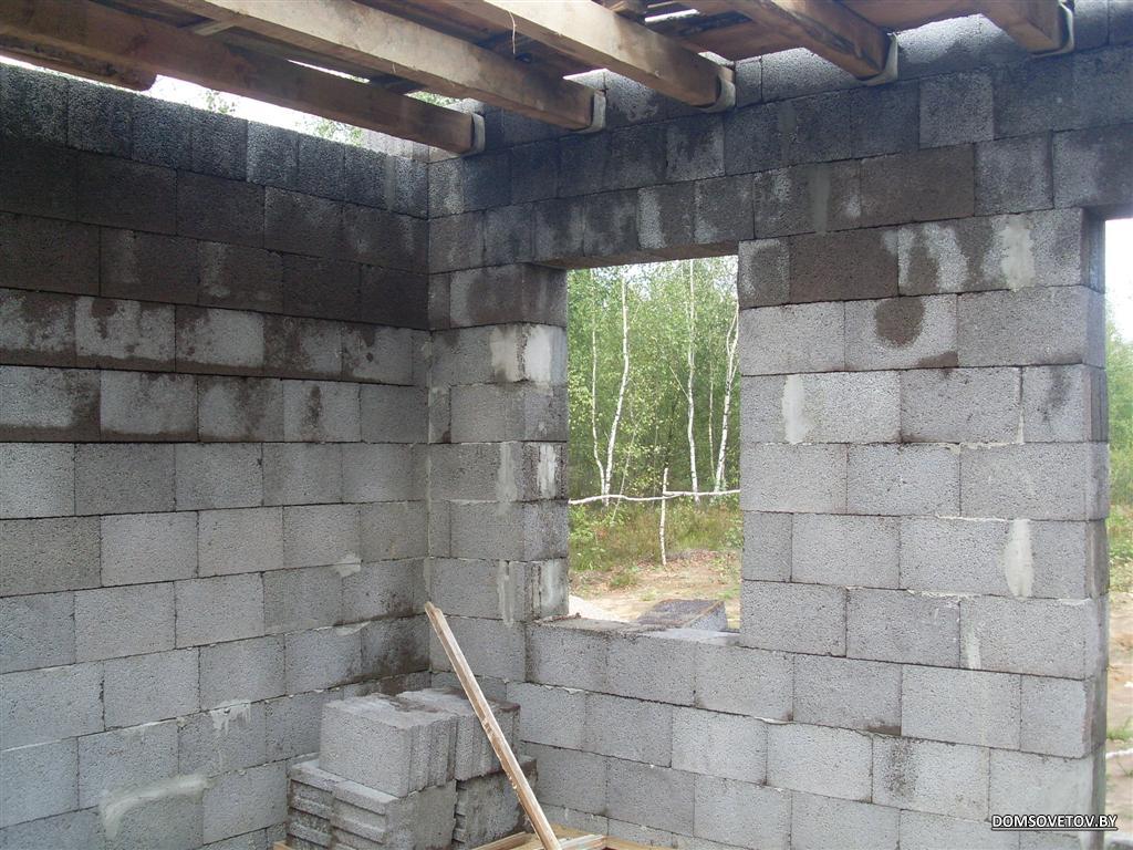

Сверху через весь поддон в середину на столбик блоков. Там такая скорость протечки, что все равно куда лить, мне показалось, так что даже не пробовал на бок.

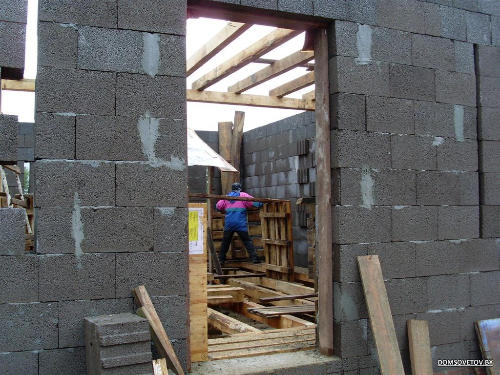

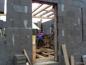

Совсем мне материал не понравился. В последнее время часто встречаются фото стен из таких блоков выложенных на раствор. Наелся народ по тиху их на клей ложить. Кстати, забыл добавить, как не старались тщательно укладывать, как не эксперементировали с замесами клея, а швы в таких стенах на клею светстся без подмазки. Объездил тогда весь полигон, специально посмотреть. Так у всех светятся, а у кого не светятся просто подмазаны знающими каменщиками в процессе кладки, чтоб заказчик не кипешил. В сумерках заходишь в дом, а он дырявый. С блоками ГС такого не надлюдал.Это, конечно, не страшно, но неприятно.

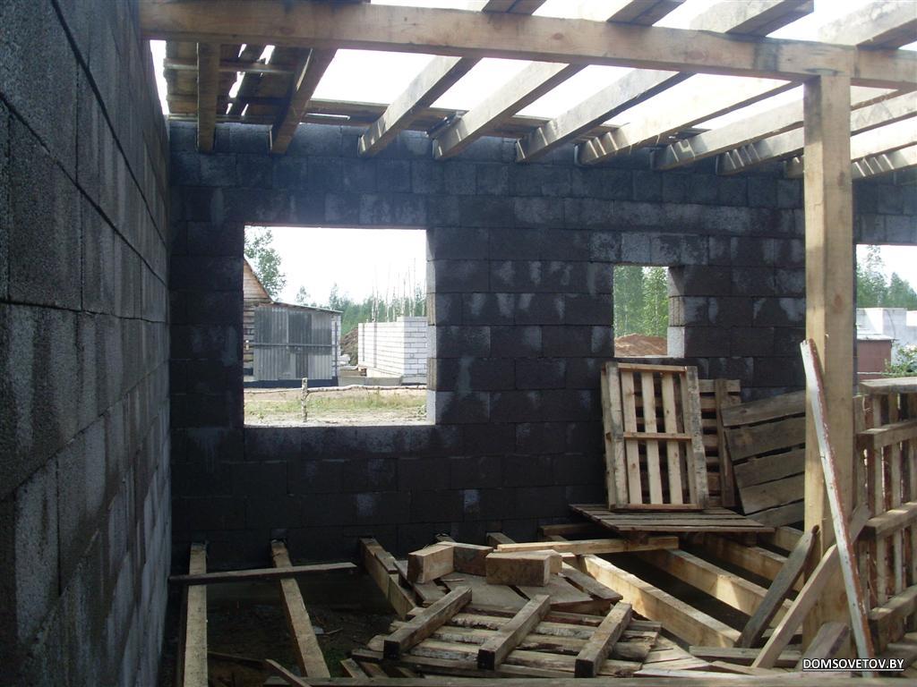

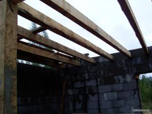

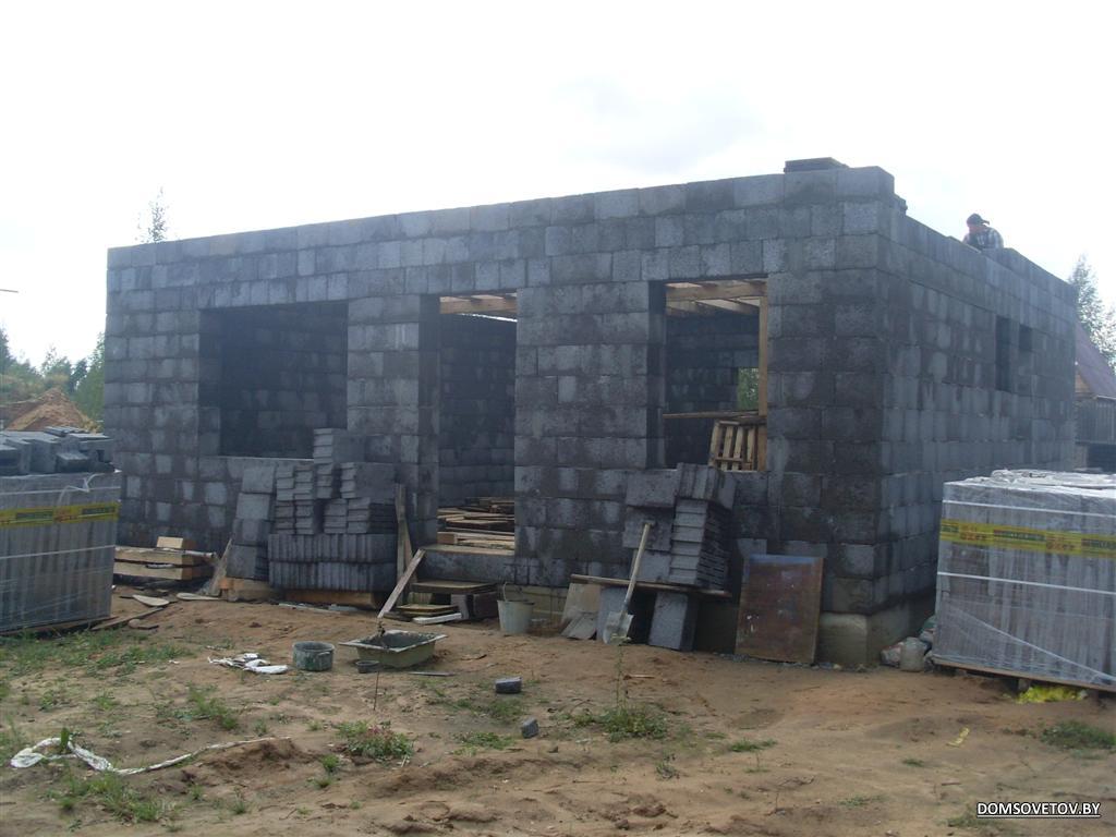

Пересматривал только что фото, заметил один момент, на который тогда не обращал внимания из за спешки. После небольшого дождя стены были полностью мокрые насквозь, причем с обоих сторон и на всю высоту. Изменялся цвет, так что все визуально видно, и как мокли, и как сохли. есть фото, если нужно могу показать.

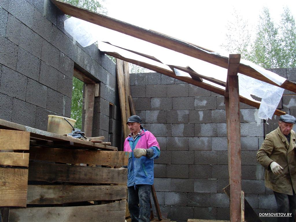

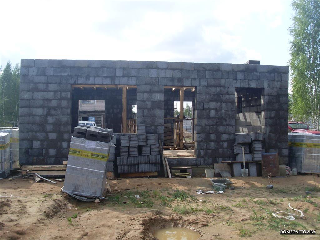

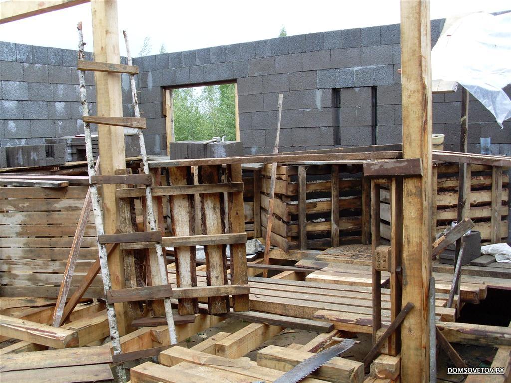

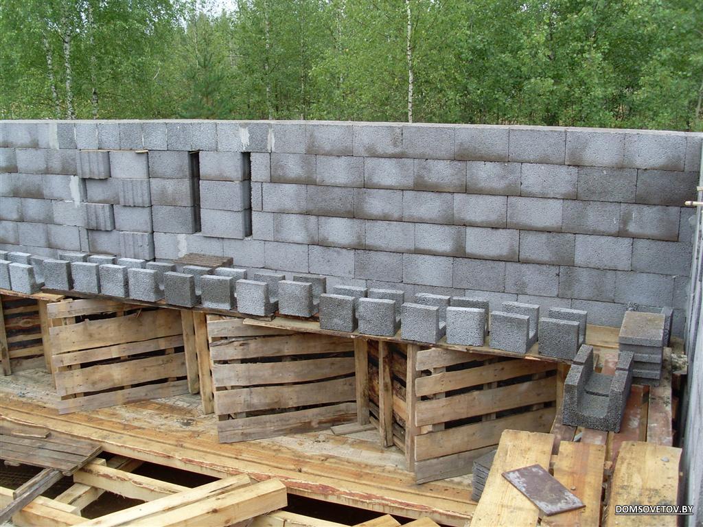

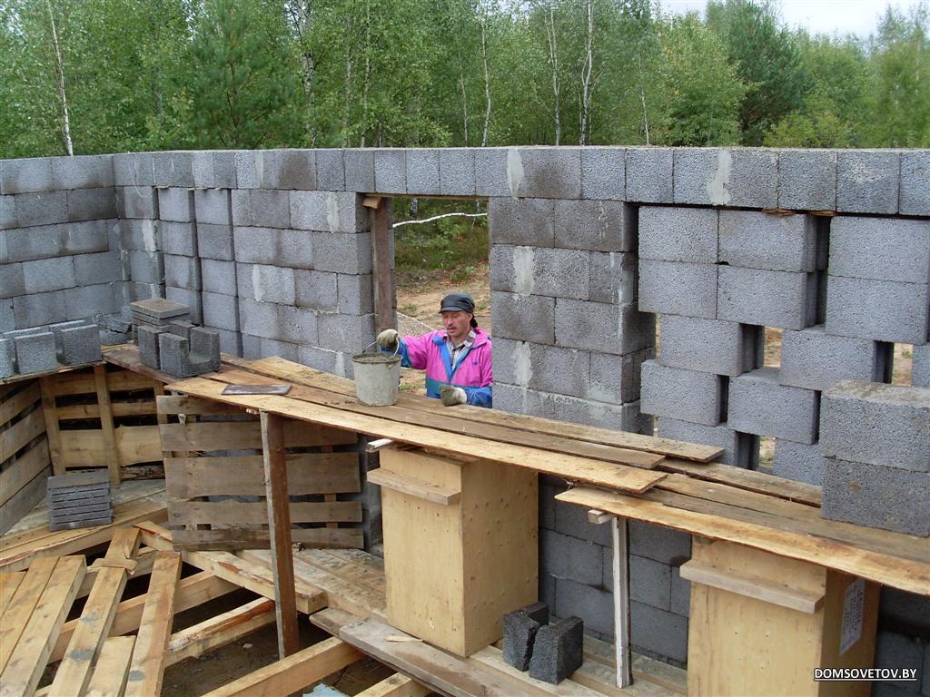

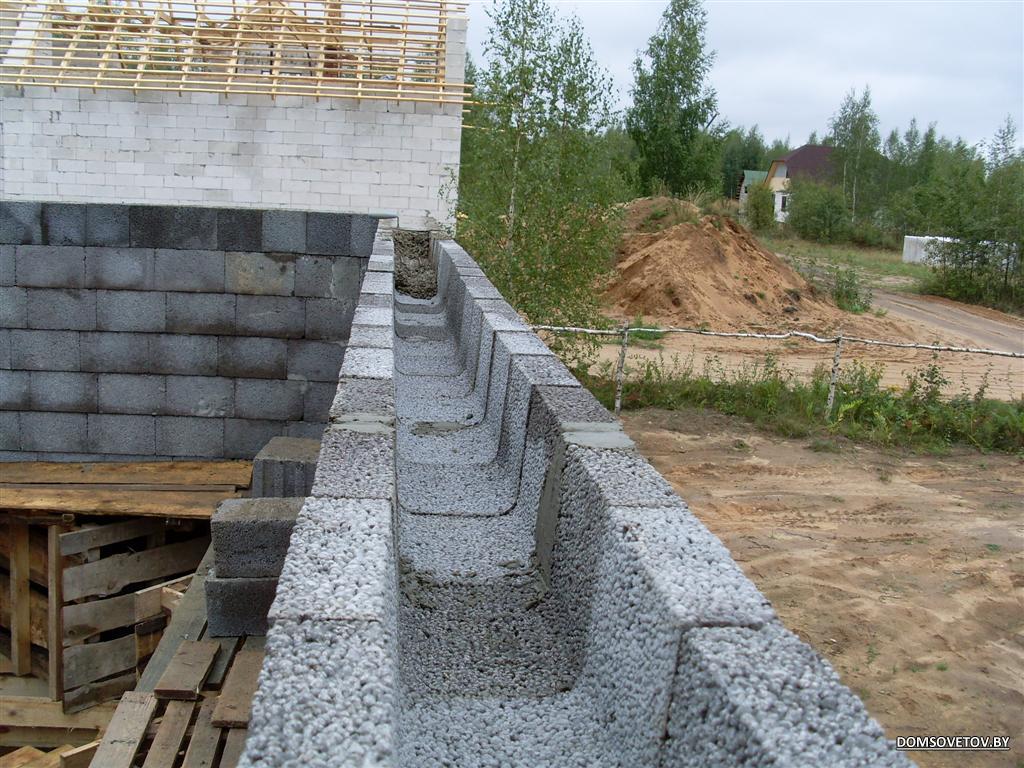

Те что светлее, те сухие. Темные стены были полностью со всех сторон и начинали темнеть сверху вниз очень быстро.http://www.domsovetov.by/imagehostin...fed5d06351.jpghttp://www.domsovetov.by/imagehostin...fed6bd821a.jpghttp://www.domsovetov.by/imagehostin...fed731e563.jpghttp://www.domsovetov.by/imagehostin...fed7fa624a.jpghttp://www.domsovetov.by/imagehostin...fed8d030cb.jpghttp://www.domsovetov.by/imagehostin...fed9a5aad2.jpghttp://www.domsovetov.by/imagehostin...feda234980.jpghttp://www.domsovetov.by/imagehostin...feda90c4dd.jpghttp://www.domsovetov.by/imagehostin...fedb011596.jpghttp://www.domsovetov.by/imagehostin...fedb9e8fd8.jpghttp://www.domsovetov.by/imagehostin...fedc0ca7b1.jpg
Два последних фото - стены начали сохнуть. Не помню через сколько, на вскидку дня через два такая картина настала после намокания.
