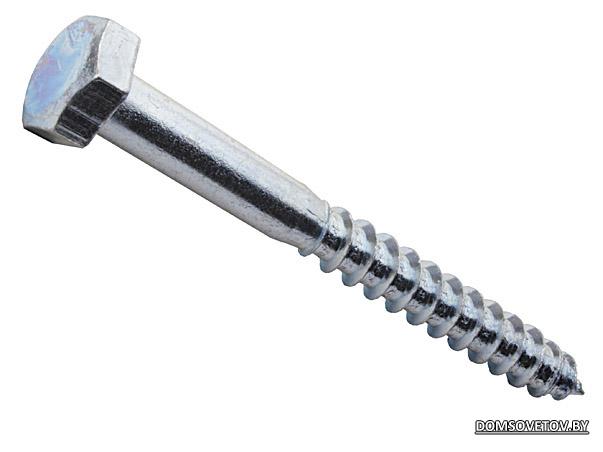

Каждая стропилина крепится к мауэрлату двумя уголками
И всётаки стрёмно как-то 6 шурупов на уголок....(особенно с учётом выноса стропил на 2 метра) да и уголки коротковаты, я подбирал уголки по высоте чтобы большое отверстие приходилось на серидину стропилы и садил его на шпильку, а в мауэрлат большой саморез под ключ вкручивал.... все естественно ИМХО
Хотя с учётом черепицы....... ну не знаю, не знаю....... :bn: :bn: :bn:
purler 12.06.2014 09:48
privatt, Если не сложно, выложи фото для сравнения, и если можно чуть детальнее, какие саморезы были? А то купил пачку саморезов и думаю может другие нужны...
privatt 12.06.2014 10:16
Своих фоток нет, под большие саморезы предварительно сверлил отверстия, жёлтые искал специально с половиной резьбы, 5х60, 5х70, у нас в Лиде большой дифицит оказалось....
http://www.domsovetov.by/imagehostin...945879d4cb.jpghttp://www.domsovetov.by/imagehostin...94585807d1.gif
bullet_fox 12.06.2014 11:58
Первый закручивается в дюбель. Кажись так.
privatt 12.06.2014 12:09
Сообщение от bullet_fox (Сообщение 190633)
Кажись так.
Возможно и так, но других небыло, меня тоже резьба слегка "стреманула"....
Прикручивал ими лежень к балкам через шайбу усиленную, так он эту шайбу в дерево как в масло вгоняет, по ощущениям если не перестать вкручивать, то на сквозь пройдёт.
Zmeevik 12.06.2014 13:37
bullet_fox,не обязательно. в предварительно насверленное отверстие (чуть меньше чем тонкая часть резьбы) тянет очень неплохо
bullet_fox 12.06.2014 15:11
Тянет может и неплохо, но он немного конусной формы, т.е. диаметр по резьбе чуть меньше чем возле шляпки. После вкручивания гладкая поверхность еще больше "отжимает" дерево и при высыхании получится микро зазор и "принцип морковки"(сам придумал), сорвать с места тяжело, но потом пойдет легко.
