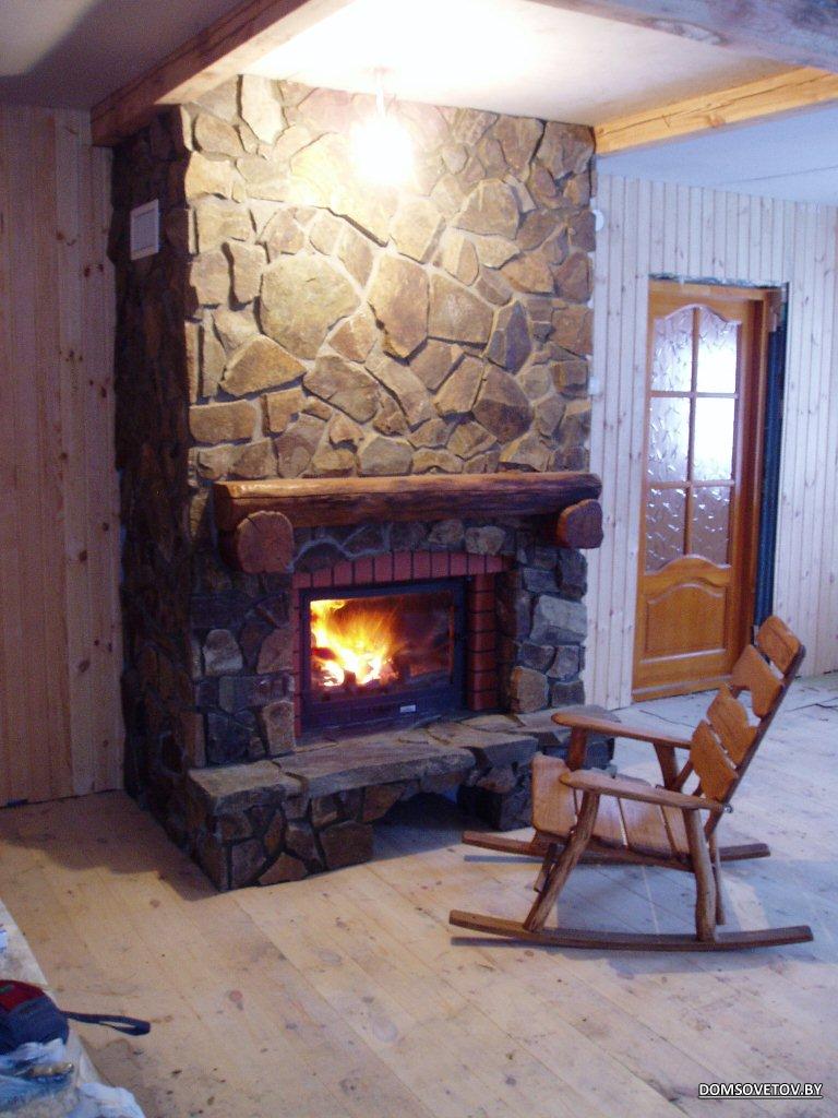

Сляпы Юранд, Сдался Вам мой клей,я не помню как он называется,если уж так надо могу уточнить.Просто я хотел сказать,что клей может быть любой.Там где есть дерево температура должна быть небольшой,а любой клей 80град держит.Если клеите на потолок-тогда важен клей,если клеите на горизонт-важно фиксация от смещения(в смысле клея),я иногда пользуюсь обычным силиконом(он кстати до+130)http://www.domsovetov.by/imagehostin...6879d2f3c1.jpg
Вот на этом камине балка вообще прикручена на вертикальную поверхность(К балке сзади прикручена поперёк полоса 20х4-2шт по краям,а потом полоса с балкой прикручена к стене)

Это не камин, это крепость :)

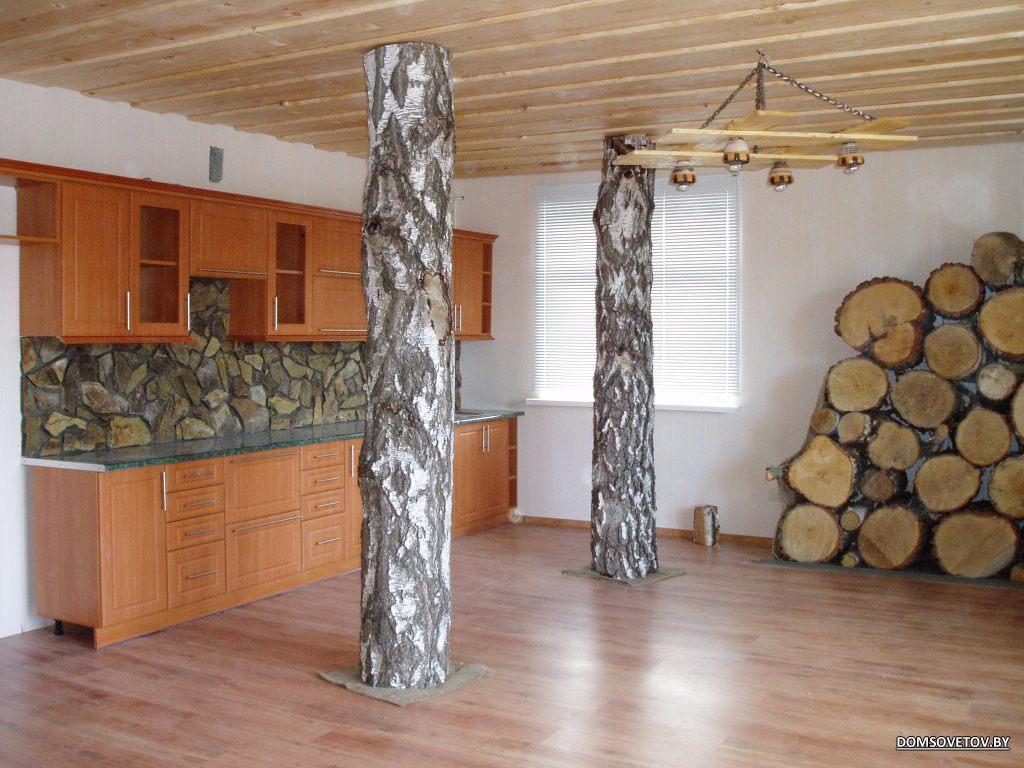

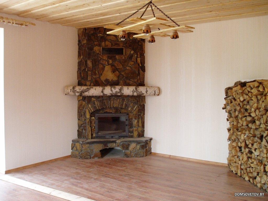

Американская мечта
А как вам вот такой интерьерчик
http://www.domsovetov.by/imagehostin...69fc18b93b.jpghttp://www.domsovetov.by/imagehostin...69fdc7eb2b.jpg

Как по мне, то не очень - намешали природу с современными материалами. Для меня не сочетается береза и ламинат. Недоработанность, на мой взгляд, есть
Все ИМХО :)

тихий ужас!

да уж..
обои + камень+береза... избяной потолок+ламинатный пол....
