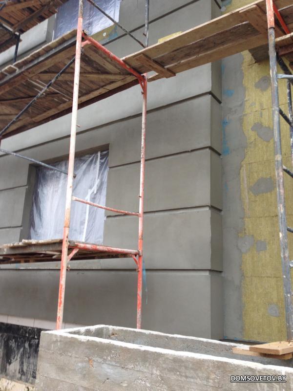

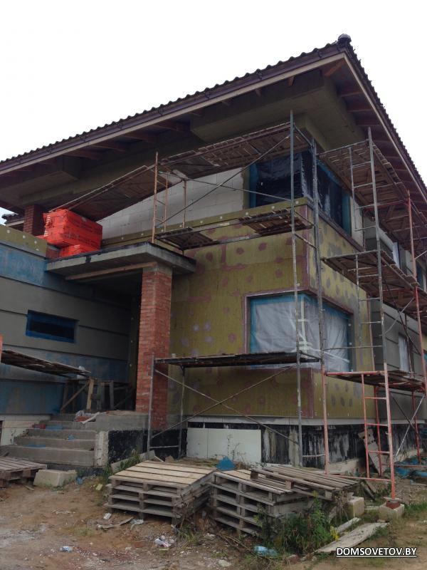

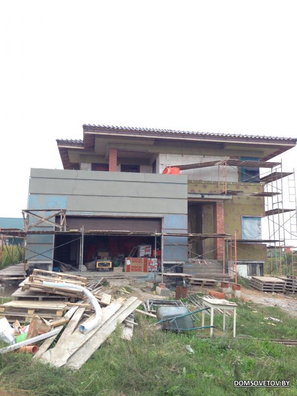

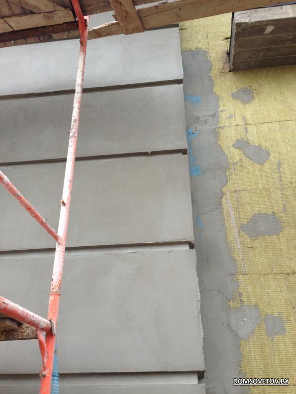

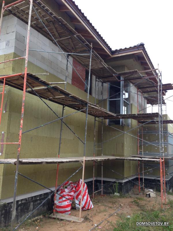

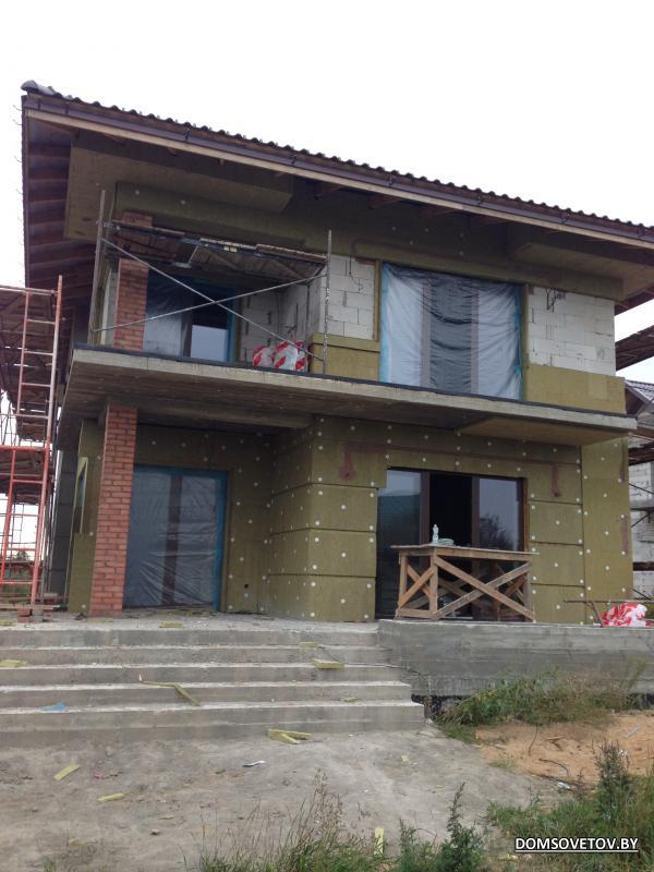

Давненько не выкладывал фото, а уже произошло много изменений :)
3 недели назад начали делать фасад, уже вырисовывается.
Поскольку хотелось максимального соответствия с картинкой на проекте, то надо было как-то реализовать полосы на фасаде... был вариант купить лепнину, но когда узнал цены, пришлось передумать! Решили делать из утеплителя! Стены, где фасад идет в полосочку это 5см+3см утеплителя
Фасадчикам приходится много тратить времени на подготовку этих полосок, кучу уголков клеить... но, думаю, конечный результат будет того стоить)

Не совсем видно хорошо, но для окон и дверей утеплитель буквой "Г" не вырезали?
У двух знакомых вата парок фасадная - фас4, при намокании фасада во время дождя происходит появление ржавых пятен, которые пробивают все - армирующий слой и декоративку... Вариант один - вырезать такие участки ваты. Обратите внимание, чтобы фасадчики не закрасили такие места. Потом вылезет.
А что за материалы - уголки, клей, зонтики, декор?
barapasha 31.08.2014 12:09
wilson, нет, буквой Г не вырезали точно... буду надеяться, что не вылезет! Просто это бригада моего товарища, которому доверяю, и его ребята за 5 лет много действительно хороших и ответственных фасадов делали, люди все довольны, поэтому не хочется уже начинать такие споры и переделывать :)
Вата Paroc Linio 15, клея, штукатурка - Ceresit, а уголки и дюбеля - хз, белорусского производства наверное, я всё на "Корпорация М8" покупал
barapasha 31.08.2014 12:14
wilson, и только вот подумал, так уголок же который крепится на углах - алюминиевый? Не должен ржаветь впринципе
wilson 31.08.2014 21:48
Зря вы так к фасаду отнеслись... Буква Г обязательно должна быть, дюбеля с термозагрушками хотя бы на металлический гвоздь, уголки пластиковые... клея не церезит :) Есть профили примыкания к окнам и дверям - чтобы не было там трещин. Такой ДОМ строете, и такой фасад лепите...
"Ржавчина" (бурые пятна) выступает из ваты самой...
Касательно фасадов ответственных - прокатитесь по пионерской и в том районе, 25% точно фасадов в трещинах либо переделывают...
