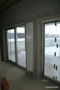

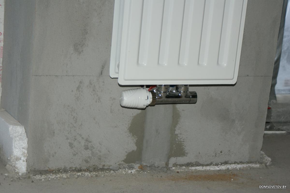

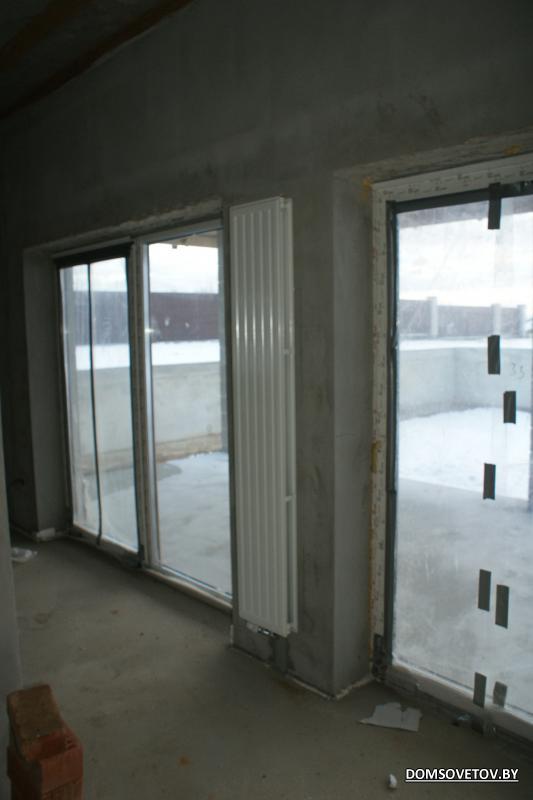

bullet_fox 16.12.2015 10:37
Вот одно из решений.
Пока не стоят декоративные боковые панели.http://www.domsovetov.by/imagehostin...1148854391.jpghttp://www.domsovetov.by/imagehostin...114a3601e1.jpg
