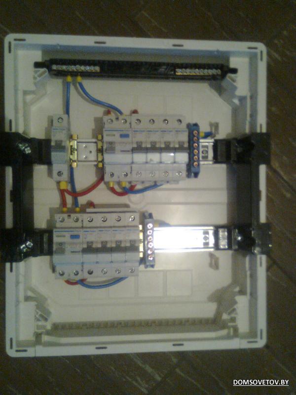

Собрал намедни первый щиток, из маленьких, на второй этаж Hager Golf 2*12 модулей. Первый опыт)).. заняло 3 часа, использовал провод ПуНГ 1*6, опрессовывал наконечники стриппером КВТ WS-04А. Это для разминки.. вводной 4*18 модулей, там буду делать проводом 1*10, предполагаю что станет веселее, с десяткой работать посложней. И для её опрессовки придётся прикупить КВТ СТК-03.
http://www.domsovetov.by/imagehostin...05fa86e6e1.jpg

Korvet068 19.01.2017 13:25
Сообщение от петя5 (Сообщение 281657)
В чём смысл сего таинства, если есть такая банальщина, как моножильные провода различных цветов и сечений?
voffka 19.01.2017 13:38
@Korvet068, потому что так на типа-гуру-сайтах написано.

ezhik97 19.01.2017 13:48
voffka, потому что российский ПУЭ это требует:
2.1.21. Соединение, ответвление и оконцевание жил проводов и кабелей должны производиться при помощи опрессовки, сварки, пайки или сжимов (винтовых, болтовых и т. п.) в соответствии с действующими инструкциями, утвержденными в установленном порядке.
ГОСТ 10434-82:
2.1.11. Разборные контактные соединения многопроволочных жил проводов и кабелей с плоскими или штыревыми выводами должны выполняться:
- жил сечением до 10 мм2 - после оконцевания наконечниками по ГОСТ 7386-80, ГОСТ 9688-82, ГОСТ 22002.1-82, ГОСТ 22002.2-76 - ГОСТ 22002.4-76, ГОСТ 22002.6-82, ГОСТ 22002.7-76 - ГОСТ 22002.11-76, ГОСТ 22002.14-76 или непосредственно: путем формирования в кольцо или без него с предохранением в обоих случаях от выдавливания фасонными шайбами, или другими способами;
- жил сечением 16 мм2 и более - после оконцевания наконечниками по ГОСТ 7386-80, ГОСТ 7387-82, ГОСТ 9581-80, ГОСТ 22002.1-82, ГОСТ 22002.2-76, ГОСТ 22002.6-82, ГОСТ 22002.7-76.
В нашем ПУЭ РБ ссылки на действующие инструкции нет.
Глубоко не копал, но видимо поэтому. Так же видел жалобы, что электрики при приеме щитков требуют наличие наконечников на многопроволочных жилах.
Суть же проблемы в том, что винтовой или пресс-зажим не обеспечивает зажима многопроволочной жилы без деформации. Грубо говоря, ее плющит и растяшивает. Наконечник же держит все жилы вместе, монолитно.
А использовать в монтаже щитка моножильный провод 6-10 квадратов - это на любителя, его же гнуть надо буквами зю :)
