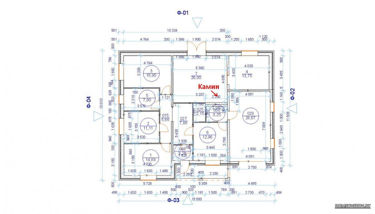

Andrey19 30.05.2014 11:57
подскажите что выбрать из JOTUL I 18 Panorama
или Austroflamm 65x51 K1
Основное назначение для души, возможно протопки в случаи аварии электричества или газа, или в межсезонье.
Проект.http://www.domsovetov.by/imagehostin...839bdd9254.jpg
misha_k 30.05.2014 14:23
При такой планировке, Вы с конвекционной I18 тем более без разводки теплоносителя - гостиную превратите в сауну.. Дом в аварийном режиме (опять же с такой планировкой) даже с гравитационной воздушной разводкой(здесь в ней смысла нет) - равномерно не отопите. Здесь либо подходить грамотно к этому вопросу и рассчитывать, что это потянет определенно -большие средства, либо ограничиться минимально, "спускаясь с небес" и подходя более прагаматично, что чем лучше, тем всегда дороже - например исходя из программы минимум, делая ставку на красоту горения(для души) и комфорт(для тела). Austroflamm 65 как по размеру, так и по мощности для этих целей будет более отвечающим требованиям вариант и то.. при условии, ограничения его и так по сравнению с I18 небольшой мощности, путем строительство замкнутой теплопроводящей облицовки, например из тонких шамотных плит. Таким способом избежите перетопа помещения, резких скачков температуры в помещени, а излишнее в данном случае тепло снимаемое с корпуса самой вставки - пойдет на нагрев плит облицовки, которое в последствии вернется в малых количествах в помещение растянутое по времени.
Либо самый в данном случае комфортный и эффективный вариант - ставить полноценную водонагревательную топку с двойными стеклами(для уменьшения излучения в помещение), зашитую опять же в замкнутую облицовку (без воздушных продухов) интегрированную с общей центральной системой отопления и ТА. Здесь да, можете осуществить все ваши пожелания и даже больше- но там и совсем другой бюджет соответственно.
Peligrin 30.05.2014 16:25
Сообщение от Andrey19 (Сообщение 189386)
Любой, даже не загоняйте свой мозг всяким каминным хламом.
для таких целей, что по душе и что корман позволяет.

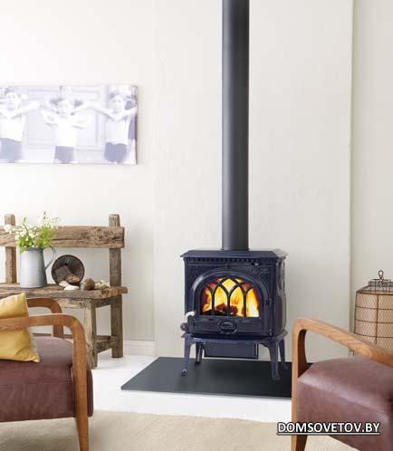

nice911 16.06.2014 13:03
Добрый день,
расскажите, пожалуйста, в какой последовательности надо подключать (приобретать, устанавливать) буржуйку ф400.
На данный момент имеется: черновой пол (плита ЖБИ), выход дымохода сэндвич-труба, торчит из потолка на 40 см где-то.
Планируется: установка без ниши, труба пойдет вверх до потолка, также хотелось бы сделать подвод воздуха извне.

GIM 19.06.2014 13:49
Такие вещи ставятся в готовом чистом помещении,предварительно всё подготовить, место врезки.Либо не готовя место врезки но тогда будете долбать по готовым стенам и заделывать дыры.
Сообщение от nice911 (Сообщение 191248)
есть беспокойство
для этого люди придумали мерные инструменты
nice911 19.06.2014 15:33
Сообщение от GIM (Сообщение 191254)
вы не поняли вопрос....
долбать нечего не надо, дымоход выходит уже из потолка, далее нужна черная труба для буржуйки.
Т.е. приблизительно вот так (на примере другой модели):
http://www.domsovetov.by/imagehostin...2cbf196b4a.jpg
Как вставить трубу, если пол будет чистовым?:ck:
GIM 20.06.2014 00:24
Сообщение от nice911 (Сообщение 191263)
Я думаю что где то на трубе надо поставить разборный элемент,типа поворотный эл.на 45гр или можно попробовать снять верхнюю плиту в печке или может сам эл входа в печь.А вообще для таких целей должны существовать элементы со шлицевым соединением(на картинке видел в жизни нет).Способов должно быть масса
Peligrin 20.06.2014 01:27
Вам бы с таким вопросом к продавцам этих чудо печек, и кажись труб такой длины (от пола до потолка ) не бывает, стыки будут.
GIM прав, похоже только через разборно/поворотный элемент
pss/ еще вариант
вы черную трубу будете вставлять в готовый дымоход - соответственно вставите больше чем нужно - снизу буржуйку - потом трубу оденете на буржуйку - ну и герметиком/смесью замажете стык трубы и дымохода - так вообще никаких проблем - там нужно будет сантиметров 10, еще уточните - как ноги к печке крепятся - может их можно будет последними смонтировать - тогда вообще все встанет как влитое
