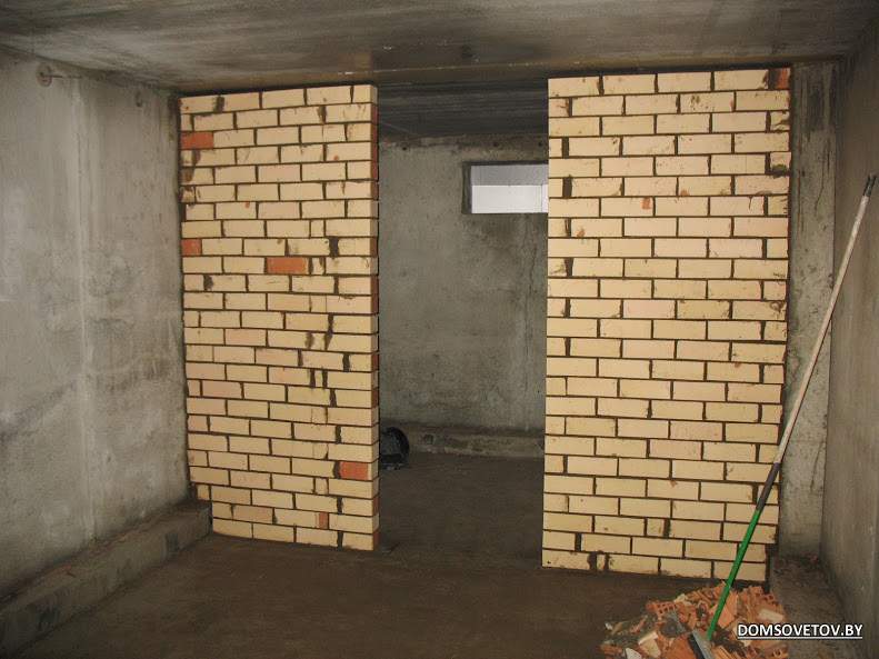

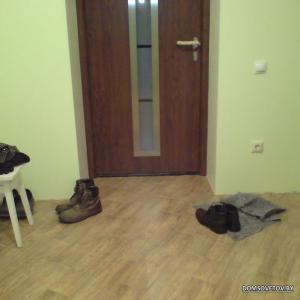

В подвале сложили стеночку из кирпича. Останется дверь поставить и можно будет закрывать. Одно плохо - пол поддона лишнего кирпича осталось. Придется его вытягивать на улицу.
http://www.domsovetov.by/imagehostin...1d32c60810.jpghttp://www.domsovetov.by/imagehostin...1d32ec8955.jpg
В раздумии сейчас. Может и не штукатурить стенку? Довольно красиво смотрится. И похожая стенка в топочной.
http://www.domsovetov.by/imagehostin...1d33097bd8.jpghttp://www.domsovetov.by/imagehostin...1d3d417ea5.jpg
Только не очень представляю как будет смотреться эта стена на фоне декоративной штукатурке на спуске в подвал.

@purler, о, я хотел себе такую же стенку, в такое же место только с двухпольной дверью. а сейчас смотрю - вполне хватит и однопольной
polyzadumchivy 04.12.2015 21:14
@purler, на полу стяжка? а почему пятки под стены видны, стяжка ниже уровня пяток?
Стэлс 04.12.2015 22:19
народ, а правую вертикальную часть проема(фото 1 и 4) какую можно минимум делать? Полкирпича, не меньше?
@purler, перемычка уголок 50*50?
Стэлс 04.12.2015 22:22
@polyzadumchivy, подозреваю, что это еще черновая т.к. проем снизу кирпичем выкладывали(правда, непонятно для чего)
AAR 04.12.2015 23:31
подушка обычно сантиметров 30 делается фундамента ... стяжка - 10. собсно 20 см и торчат походу сверху. у меня точно так же.
а по поводу кирпича - я бы не парился и аккуратно его в подвальчике бы штабелем сложил бы. мало ли чего потом...
purler 05.12.2015 19:05
@AAR по пяткам точно описал. Когда фундамент начинали то все разровняли и с одного уровня залили пятки и дальше стенки. Мне предлагали подсыпать, утрамбовать и тогда заливать стяжку в уровень с верхом пяток. В текущем варианте повыше потолок 2.5 где-то да и дешевле.
Снизу ряд полнотелого кирпича. Что-то пока нет понимания что на полу замутить. Может стяжку придется чистовую заливать. Раздумывал о наливных полах. Пока большая печаль с подвалом - постоянно оттуда тянется цементная пыль. Тапки отдельные держу чтоб в них подвал ходить. А то выходишь и еще пяток шагов остаются белые следы.
@Стэлс, У меня на втором этаже в половинку кирпича предлагали сделать ширину проема. Говорили что никаких сложностей. Только чуть больше арматурин в стенку чтоб держалось. Еще в одном месте из гипса стенка и там 5 см проемы до стенки. 100 см между стен и 90 см будет дверь. 5 см должно хватить чтоб нормально коробку и наличник потом поставить. Дверь правда еще не поставил.
Что там с перемычкой я и не знаю. Думаю арматурин положили. у меня еще в паре мест такие конструкции с арматуринами и никаких проблем. Тут будет установленная старая временная входная металлическая дверь с металлической коробкой. Должно все держаться.

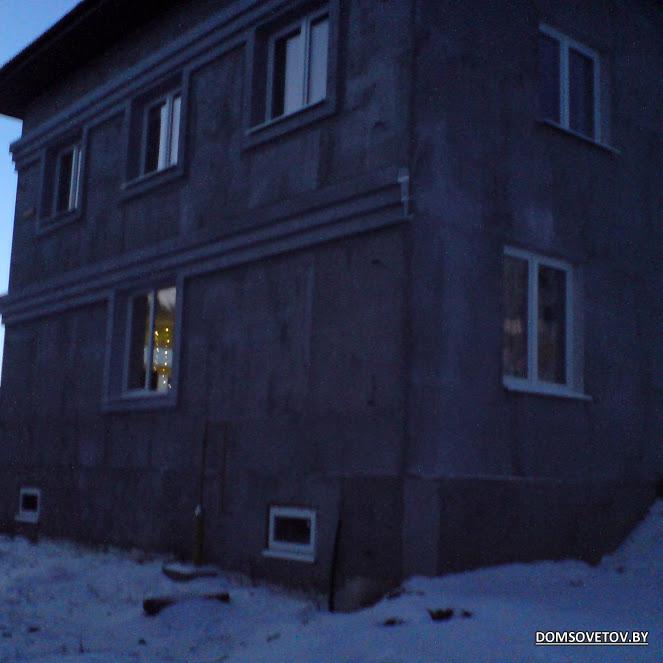

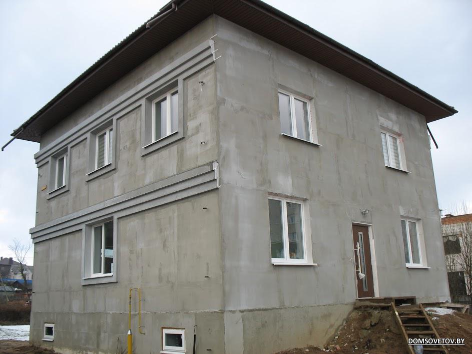

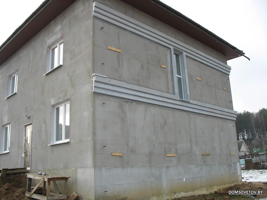

Убрали леса так что можно зафоткать что получается по фасадам. Жаль со стороны входа недолепили пеноплекса. По весне уже доклеется все и будем красить.
Еще одна полоска поверх цоколя нужна. Но что будет с цоколем пока неясно.
http://www.domsovetov.by/imagehostin...c116adaba8.jpghttp://www.domsovetov.by/imagehostin...c116e5095d.jpghttp://www.domsovetov.by/imagehostin...c116c64a0b.jpg
Barman 12.12.2015 15:33
@purler, у меня по задумке тоже выступающие части, что сверху будите класть, и в какой цвет подкрашивать?
Или у вас весь дом будет одного цвета?

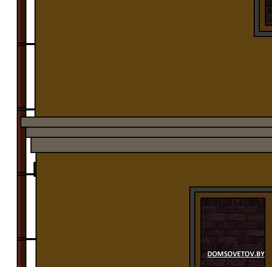

purler 13.12.2015 19:46
@Barman, До момента покраски может еще много чего передуматься. Изначально в планах были желтые стенки и белым все что наклеено на стенки.
http://www.domsovetov.by/imagehostin...da0bbec321.jpg

сочетание желтого и белого на фасаде очень нравится.

только непрактично. На всех этих белых декоративных выступах скапливается пыль и потом подтеки грязные. Вблизи вообще не очень это все смотрится со временем
AAR 14.12.2015 11:26
@Стэлс, красота требует жертв ) себе тоже буду молдинги лупить в следующем году. дорогая правда это штука. их же потом просто красят?
@purler, а вы молдинги на стену клеили, либо на утеплитель?
purler 14.12.2015 11:57
@Стэлс, по соседству дом и там вроде никаких подтеков я не наблюдаю. Хотя продумывался вопрос сверху отлив прикрепить, но пока останется все как есть. Там небольшой уклон обещали сделать клеем или штукатуркой чтоб вода сверху не стояла.
@AAR, все что на стенках выступает это пеноплекс. Клеили его клеем к стенке и потом еще гвоздями прибивали. Сверху сетка и клей. Пока крепил камеры наблюдения, то инструмент складывал на эту полочку, вроде держится.
AAR 14.12.2015 12:29
@purler, а можете немного подробнее описать технологию монтажа?
у вас там в молдинге 3 ряда (уровня). Сначала брали большой лист пеноплекса, клеили к стене, потом на него уже лист поменьше, и т.д.?
Почему спрашиваю... мне такие вещи хотят делать из пенопоулиретана - он жесче вроде. но стоит совсем неподецки. если можно то же самое сделать из пеноплекса - было бы супер. вы не исследовали тему, насколько он вообще для такого рода вещей (молдинги) подходит? есть ли какие-либо там ограничения?
Kiz 14.12.2015 13:03
@AAR, пеноплекса тут за глаза хватит.

@AAR, детальных картинок поклейки не найду, но общая идея правильная.
- Первый лист целый.
- Потом берем лист и делим на 1/3 и 2/3. Получаем без отходов еще два слоя.
- Лист поделянный на 3 части по 1/3 удачно приклеивается по периметру окна и хорошо согласуется с общим типоразмером.
Потом мне еще уголков наклеили, на фотках должны быть видны, торчащие на стенку где еще плоско все. Вот уголков реально очень много пошло.
Пеноплекс достаточно прочный и сейчас ценник на него вслед за рос рублем просел заметно. Мои отделочники рассказывали что кому-то на предыдущих объектов дизайнеры тоже из молдингов разных убеждали делать, с красивыми орнаментами. В разы дороже получается.

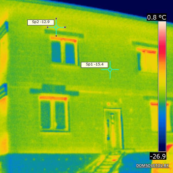

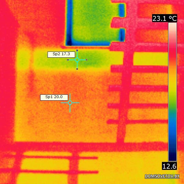

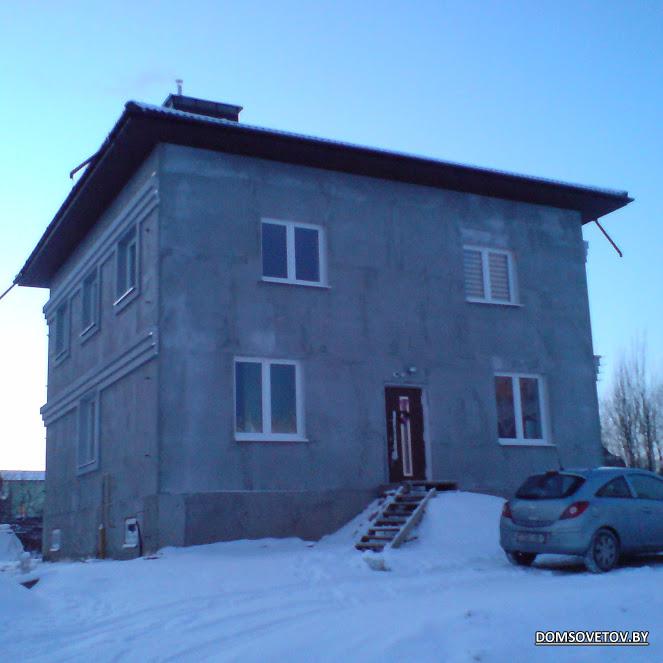

Праздновать скучно, да еще и на улице дубак. Может поэтому надумал организовать фотографирование дома тепловизором. Сижу уже час разглядываю снимки, поделюсь наблюдениями. Надеюсь будет полезно.
Реальных косяков строительства не нашли. Основные теплопотери вполне ожидаемые - окна и двери.
На момент фотографирования на улице -15 в доме +20. В подвале +15

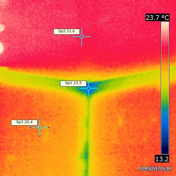

Думал будут вопросы с утеплением перемычек над окнами. Они у меня совмещены с армопоясом. Но все оказалось нормально. Плюс потом они закроются еще декоротивным поясом из пеноплекса. На момент фотографирования там 10см пеноплекса поверх бетона.
http://www.domsovetov.by/imagehostin...8dda4e63d4.jpghttp://www.domsovetov.by/imagehostin...8dda88f7e8.jpg

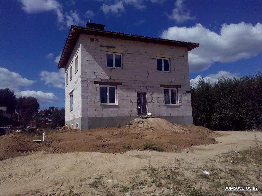

Так оно выглядело до штукатурки
http://www.domsovetov.by/imagehostin...8dda72f7db.jpg
Армопояс по дому очень хороше везде виден. Тут под окном лесницы идет. В одном месте слева разрыв пояса и чуть теплей картинка - это проштробились под трубы отопления к батареи, но батарея еще не включена, так что там горячей воды нету.

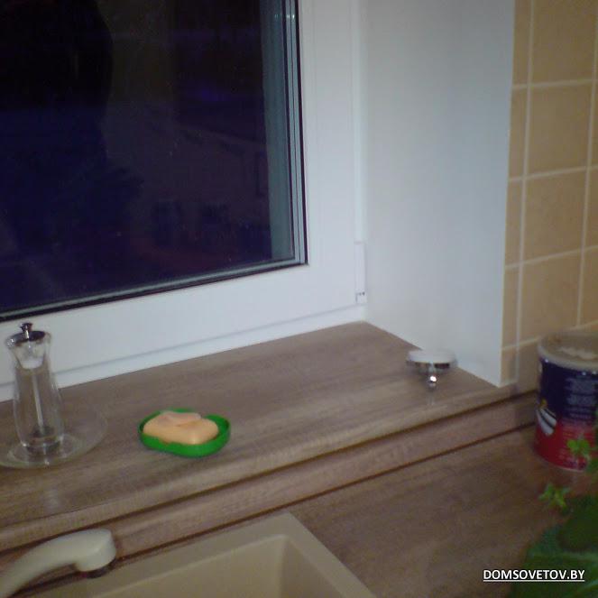

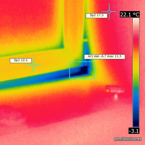

Смотрели все окошки и откосы. В углах окон холодней всего, что и ожидаемо. Отливы пока стоят временно, потом будут запенивать, может и получше будет. Вот самый холодный угол в окошке на кухне под которым нет батареи и стоит раковина. На кухне теплый пол
http://www.domsovetov.by/imagehostin...8df4b3ca94.jpghttp://www.domsovetov.by/imagehostin...8df4c70c96.jpg
Чуть конденсата на раме бывает, но не критично. Теплая рамка в стеклопакете похоже работает. На стекле конденсата нету чему я очень рад.
Одно окошко оказалось не плотно прижато с наружной стороны. Я все окна дотошно не изучал, не проверял, то мог бы и сам заметить что чуток дует из под створки. Думаю можно подрегулировать.

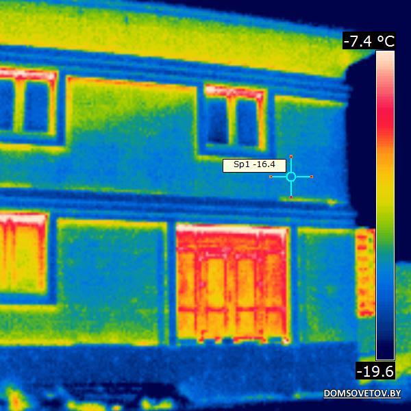

На фотографиях с улицы само ярко светит дверь на терассу. Но тут ничего не поделаешь. Хотя с ней тоже надо чуток лучше поджать створки. Там защелка не плотно зажимает и дверь болтается.
http://www.domsovetov.by/imagehostin...8e1e9dc492.jpg

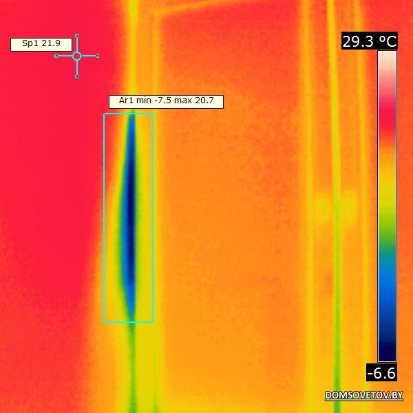

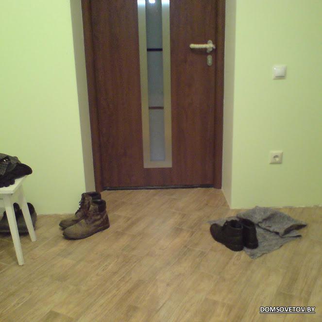

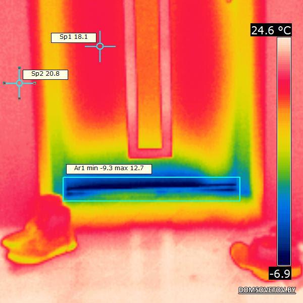

Входная дверь Hoermann. сама то выглядит красиво, нигде не промерзает, но вот тоже не плотно прижата и по итогу дует с нее. Может порожек надо чуть подрегулировать по высоте, а то вот такая ерундень с ней
http://www.domsovetov.by/imagehostin...8e42e2c7a8.jpghttp://www.domsovetov.by/imagehostin...8e42feed77.jpg

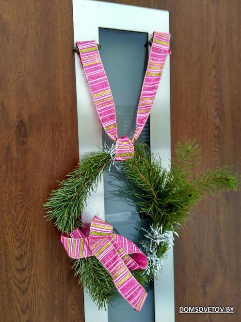

Но зато можно украсить и смотрится с улицы просто отпадно.
http://www.domsovetov.by/imagehostin...8e5542da6c.jpg
По началу резинки были новые и закрывалась очень туго. Сейчас резинки поужались и надо разбираться как ее регулировать можно, а то там реально сквозит :(
На замке еще чуть конденсата выступает, но главное сама дверь и коробка не промерзает. А то с временной дверью была печаль. Вот так выглядела в морозы. Почему-то даже с улицы покрывалась узорами.

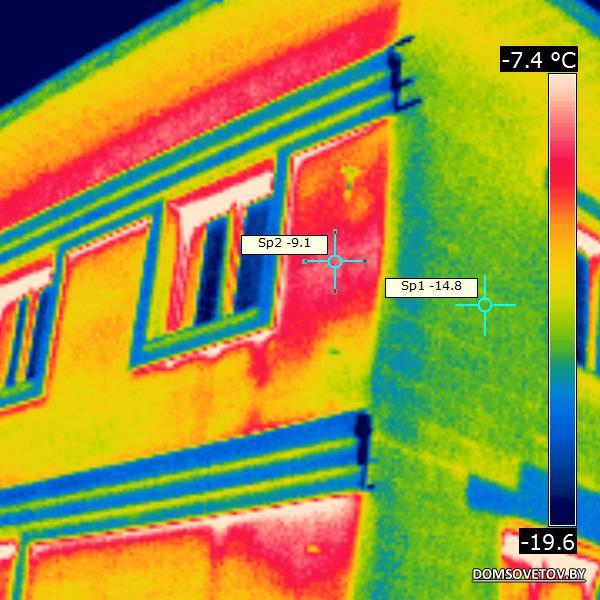

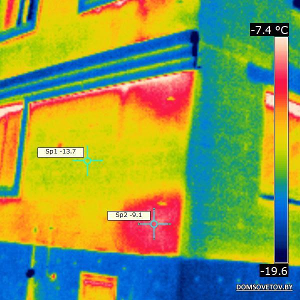

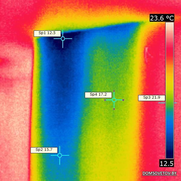

Пока с улицы смотрели дом, то наткнулись на какую-то аномалию. Пятна теплые на стенке. Но в доме там даже батарея не включена, хотя углы в доме потеплей других оказались, где-то на градус или два.
http://www.domsovetov.by/imagehostin...8e6b2e0b4c.jpghttp://www.domsovetov.by/imagehostin...8e6b655d24.jpghttp://www.domsovetov.by/imagehostin...8e6b4b33d0.jpg
Была озвучена версия что солнце нагрело, но как-то сомнительно - уже под вечер фотографировали. Да и там тень должна была быть с обеда.
Вообще в углах дома ожидаемо прохладней. Там еще и армопояса проходят, что хорошо видно, но при +15 конденсата и плесени не будет. Так что все ок

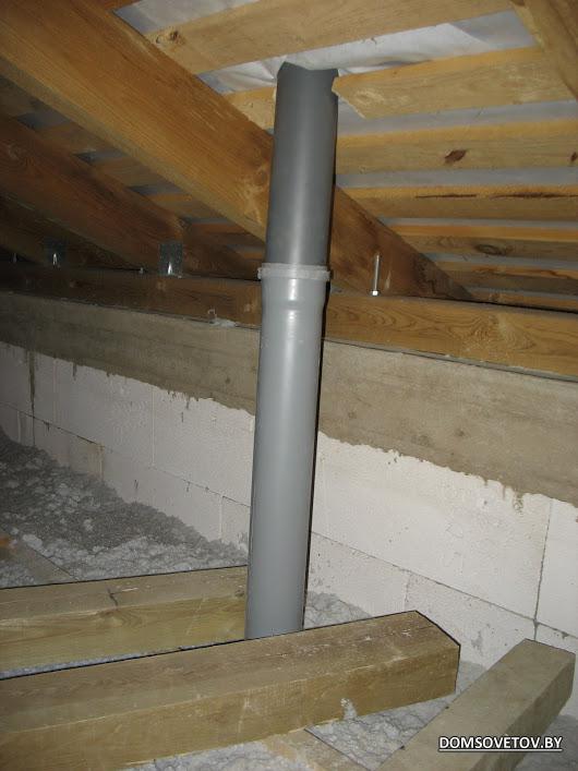

Самым неожиданным для меня оказалось приличное промерзание труб. Тде просто вентканал в кирпич там еще нормально. А вот 250х250 шахты очень прилично промерзают. Надо будет попробывать утеплить трубы на чердаке. Это должно хорошо помочь. Пожалуй самая холодная стенка в доме.

Сообщение от purler (Сообщение 246533)
У Вас окна второго этажа, окно первого этажа и двери террасы в одной плоскости?
Видимо, засняли не столько теплопотери, сколько отражение солнца.
Аналогично. Почти на всех снимках снаружи присутствует эффект отражения солнечного излучения, что значительно искажает получаемый результат. Чтобы исключить подобные "аномалии", термосъемку снаружи рекомендуют делать ночью. :)
Так же фасады как и другие объекты лучше снимать перпендикулярно, иначе все, находящие ближе, будет казаться теплее - тепловое излучение имеет свойство рассеиваться.
п.с.: Верный способ проверить правильность измерений - контактный термометр. :D

@izmerenie, Проблемные окошки на разных сторонах дома. А про подозрительную стенку мне так сразу и сказали что это из-за солнца аномалия, но мне не верилось. И действительно, с разных ракурсов пытались посмотреть на нее. Фотографировалось далеко не все что смотрели.
С улицы я просил пару мест посмотреть где утеплителя вокруг армопояса мало было. А так детальнее уже в доме смотрели.

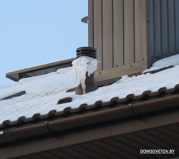

Сегодня увидел что грибок вентиляции каналюги покрылся льдом. Еще и пар оттуда хорошо заметный временами идет.
http://www.domsovetov.by/imagehostin...aa99798a33.jpg
Полез на чердак, глянул что там твориться. Конденсата на трубе каналюги нету.

chingachgoock 04.01.2016 21:33
@purler, на канализационный стояк грибок вешать не рекомендуют (даже запрещают), снимай скорее.
purler 05.01.2016 07:12
@chingachgoock, Если убрать, то будет дырка в крыше. Там проходная черепица через крышу и часть этой конструкции - этот грибок. Ничего другого чтоб через крышу провести трубу ф110 не нашел.
Что может быть плохого кроме полного замерзания трубы изнутри и на что менять?
