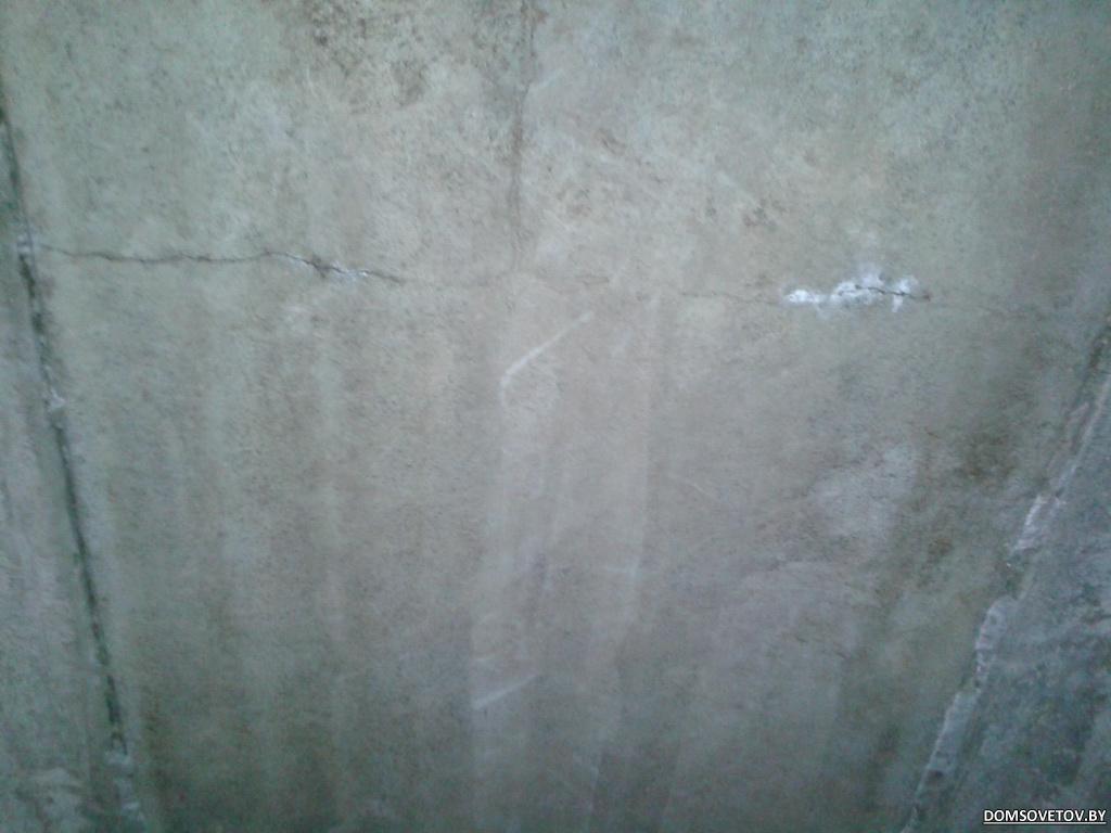

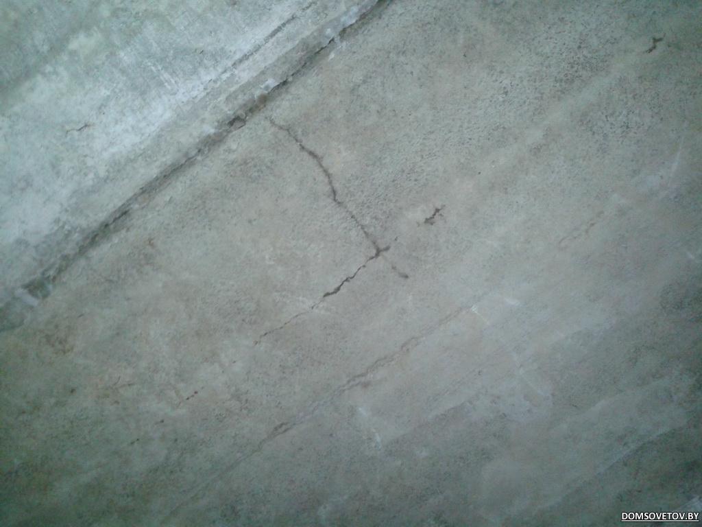

polyzadumchivy 07.09.2020 10:00
Сообщение от polyzadumchivy (Сообщение 225770)
@Семиход,
Трещина раз (удачно появилась ровно по центру запланированной перегородки)

Трещина два
http://www.domsovetov.by/picture.php...pictureid=8288
В общем за пять лет трещины не увеличились. Но на всякий случай все же поставил снизу перегородку из полнотелого красного кирпича толщиной в кирпич
http://www.domsovetov.by/imagehostin...5e972afae7.jpg
Славка 07.09.2020 14:31
Главное кровать сверху не ставь
