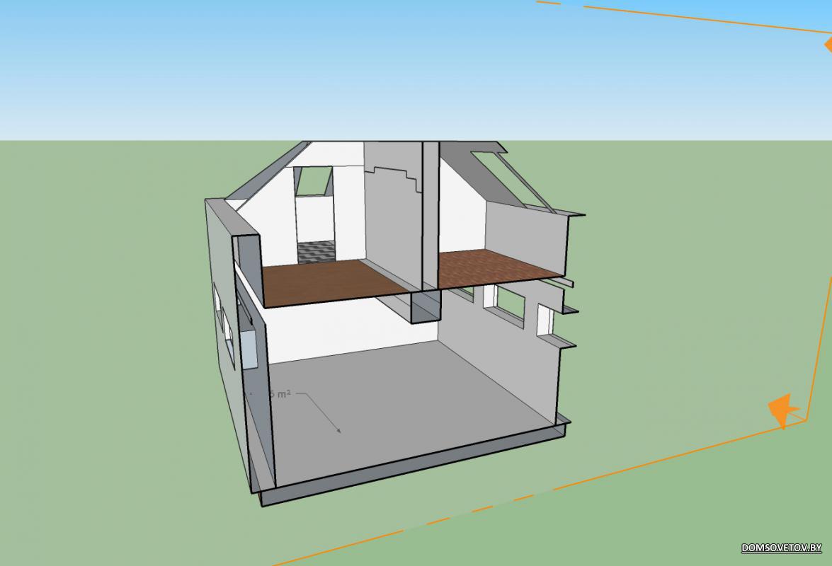

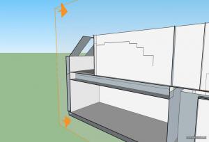

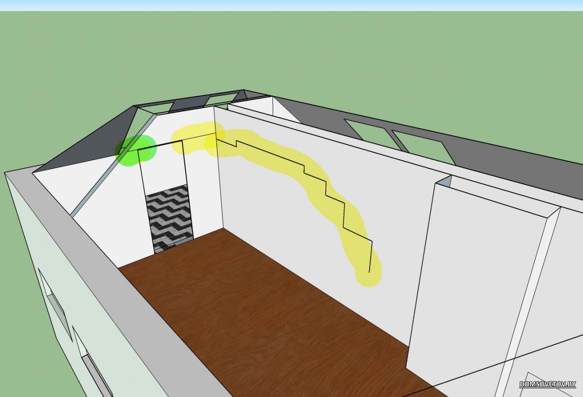

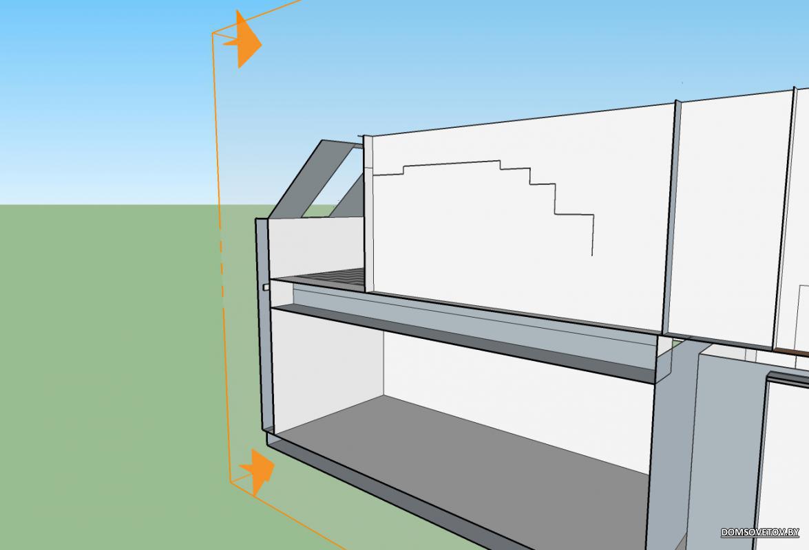

Lama 24.12.2018 01:09
Больше всего меня смущает как всегда физика происходящего у меня процесса...
Суть в том, что по одной стене трещина раскрывается, а вот по примыкающей к ней перпендикулярно другой стене, из полнотелого кирпича (первая из керамзитобетонных блоков), трещина образуется под действием сжатия, т.е. выдавило поверхностные отделочные слои. Скину вид этого момента визуально чуть позже из скечапа, для наглядности.
magari 24.12.2018 01:17
Сообщение от VAR (Сообщение 315468)
блеать.. если бы сейчас строил дом ни за что не строил бы из гсб...
да лан. перестань. вон у одних моих кирпичный дом, трещина пошла вертикальная прям в первые годы, у вторых из бруса - щели задолбались конопатить. как по мне - косяки в фундаменте или крышу-нагрузку не рассчитали. ну и что выбирать? каркасник? я точно не хочу
Lama 24.12.2018 01:45
Вот пару разрезов для понимания. Желтым зона на разрыв, зеленом зона трещины на сжатие
