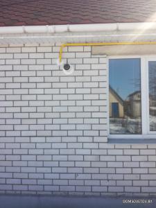

Olego2002 29.03.2018 15:55
Хотите по двору полазить?
---------- Сообщение добавлено в 15:55 ---------- Предыдущее было в 15:46 ----------
http://www.domsovetov.by/imagehostin...ce223dbd8d.jpg
10 лет живу, никаких запахов от выхлопа нет. А вы про соседский дом говорите.

Olego2002 29.03.2018 21:54
Вообще то это все сделано по проекту.

Olego2002 29.03.2018 22:05
Это, что то новое? Не менее 0,5 м от окна. Про высоту проема первый раз слышу. Я говорю мне мозг ебли с ящиком общим под счетчик и редуктор. Осенью так же брату повесили иммергаз, вопросов не возникало.

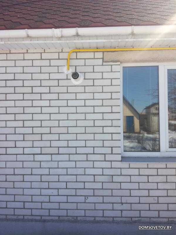

Юра Добриденев 29.03.2018 22:06
вот попался коаксиал на одном фото
http://www.domsovetov.by/imagehostin...d392c3dc90.jpg

Сообщение от Юра Добриденев (Сообщение 305382)
Дуло не слишком короткое?
Юра Добриденев 30.03.2018 08:42
Х.з не обрезал, просто утеплителя 200мм. А что если короткое ? На фасад не капает, вроде.
